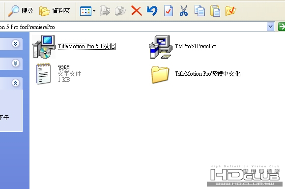

----------問題2-----------
接著
我開始安裝TitleMotion5 Pro forPremierePro此軟體
不過當我只要安裝到12%
C:\WINDOWS\Fonts\zombil\....ttf
就停擺
接著會跳出Acrobat Distiller除錯窗口
若當跳出時直接都按取消繼續等待後
最後會跳出Restart窗口
寫說It is highly recommended you reboot your machine prior to launching Titlemotion.
光安裝TMPro51PremPro此檔案
還不用中文化
我就搏鬥很久了..請高手們幫忙我解決….
拜託@ 拜託@
附檔內是我TitleMotion安裝資料夾內的檔案們
附註:我用的是premiereCS3 或 premiere2.0
