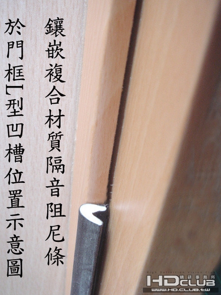

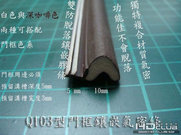

直接包下去 門會變小 損失在一吋內
不過興哥家裡門框 有做這樣嗎
(本圖來自yahoo拍賣  賣家sealgap)

昨天還在想  如果在木板的前後面板再鑲入烤漆玻璃
那才更漂亮 沒想到您說把玻璃崁入的木板裡
你的建議 與我想法大同小異  (玻璃多少可以加強隔音)
只是 我的想法 比較費工  你的想法我很贊同
我想過  我家的門 .. ...
apbt 發表於 2010-6-24 13:07
新的地方 有做隔音門  沒有問題   連氣密窗都穩如泰山
舊家就........
我沒有用如您圖面上的東西
我只是想找專業做隔音門的來做
