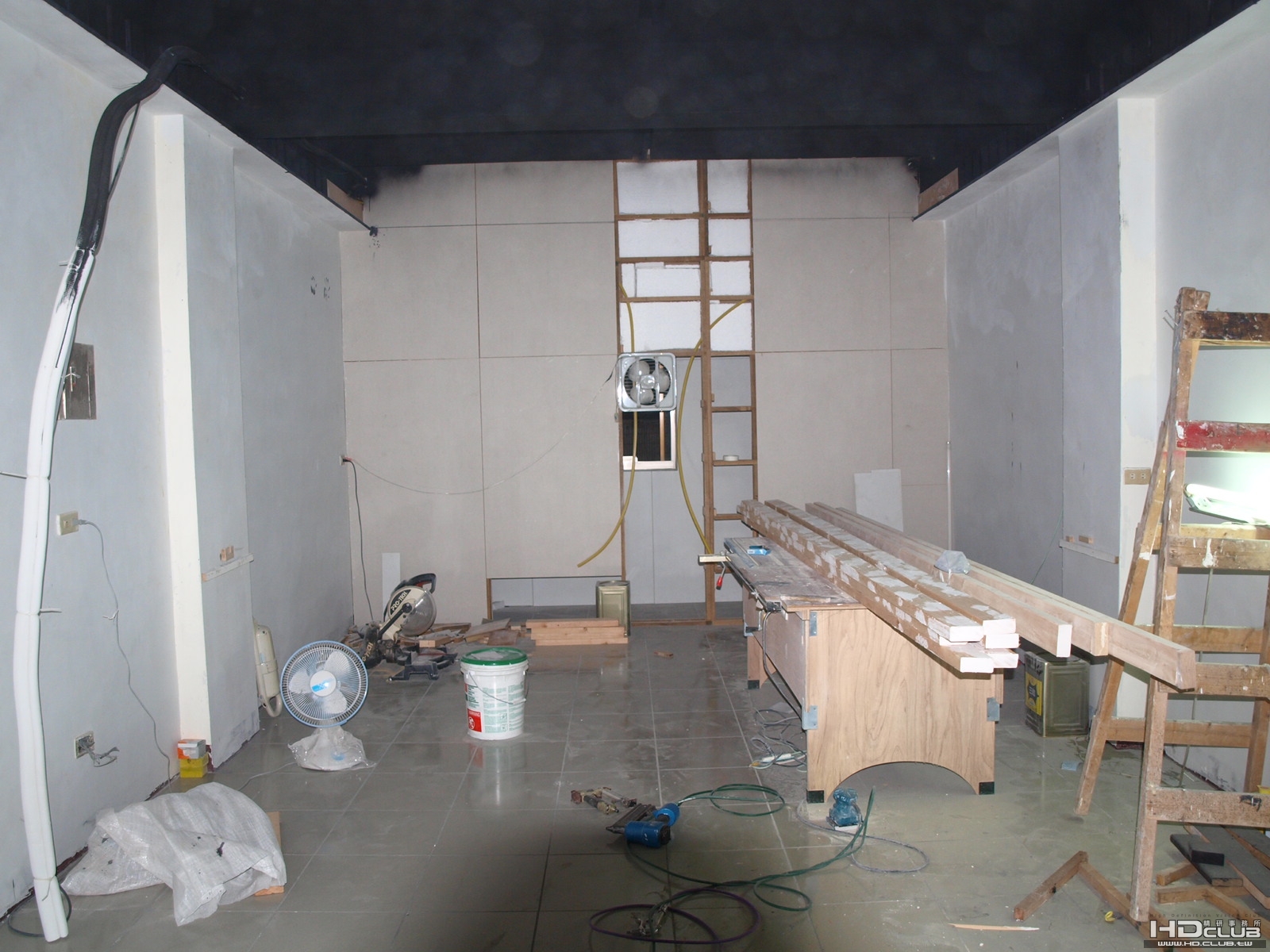

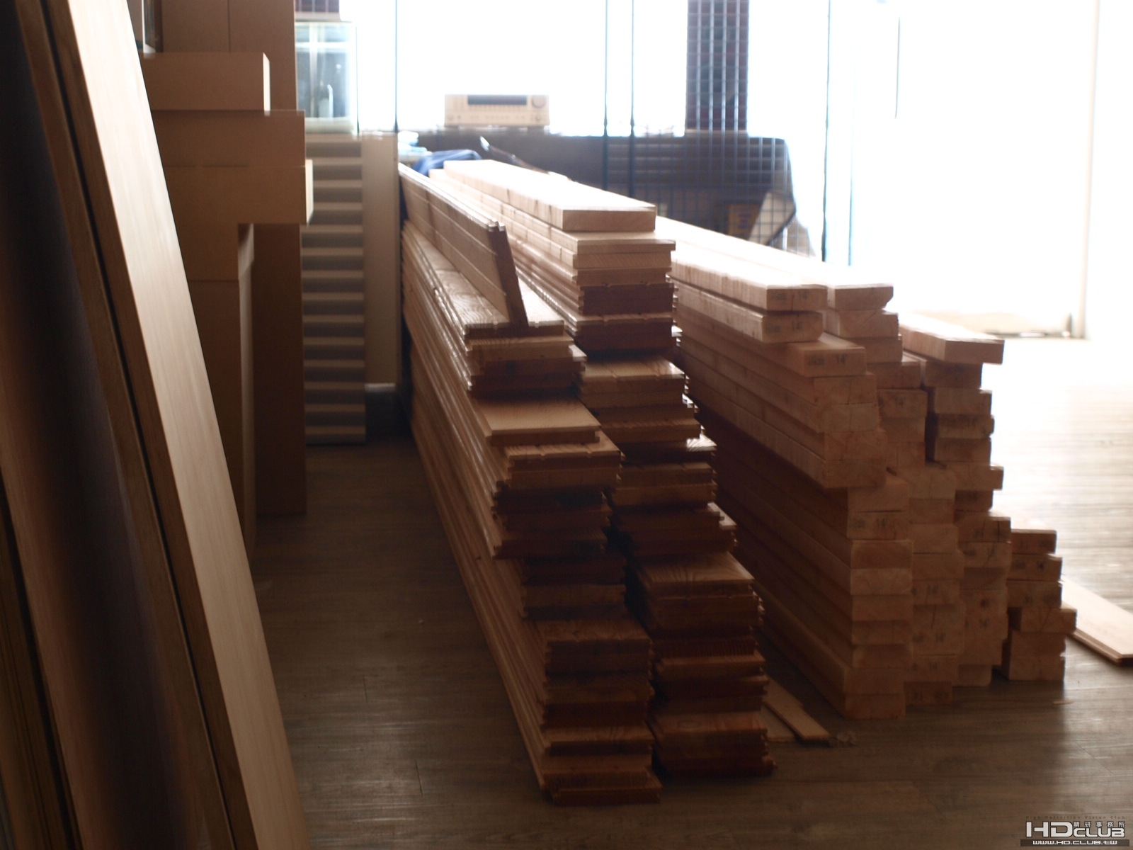

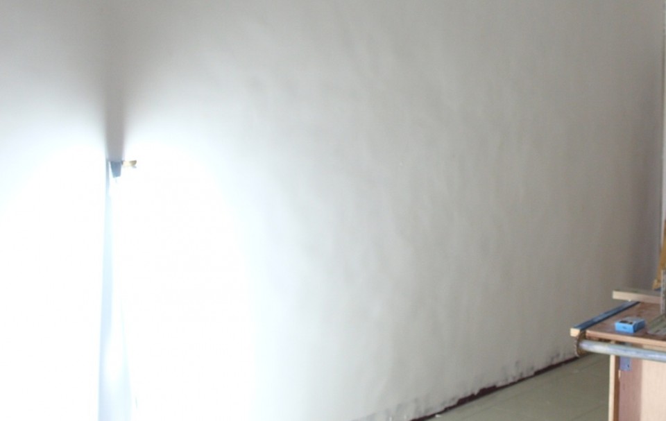

等料的時間 沒什麼在動 就只有用土 先補一下牆
以前蓋的房子 品質好差 海波浪~~~

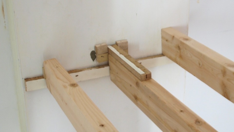

先搬個3根上來 憑空想像不切實際
先實驗一下

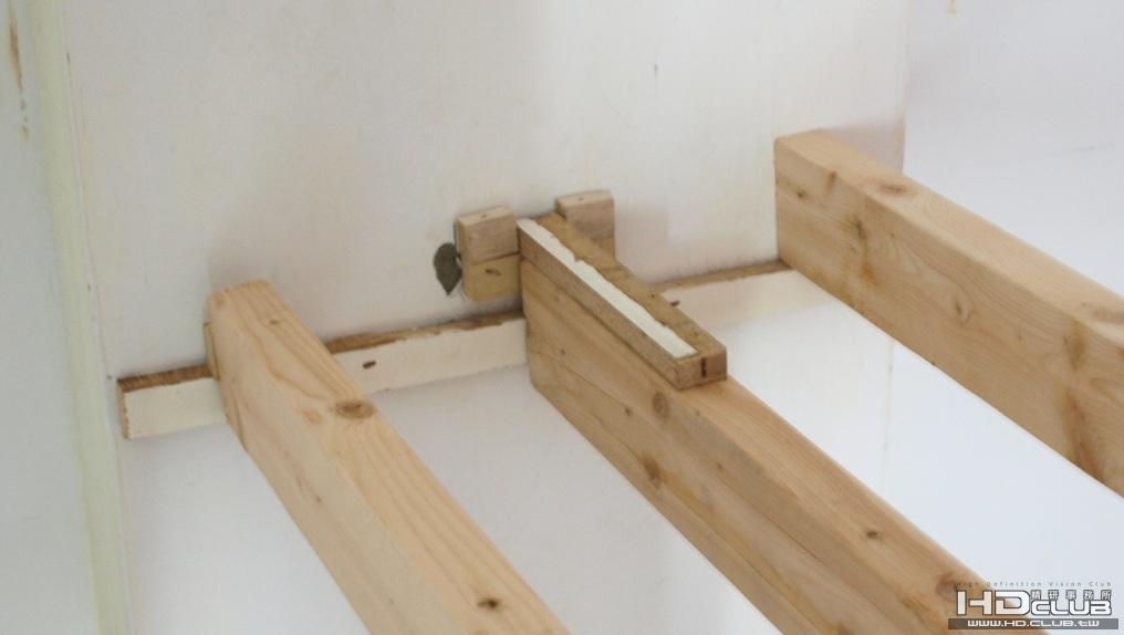

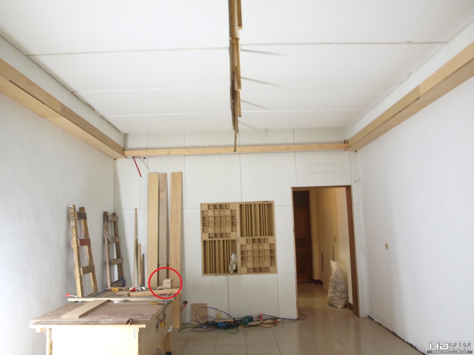

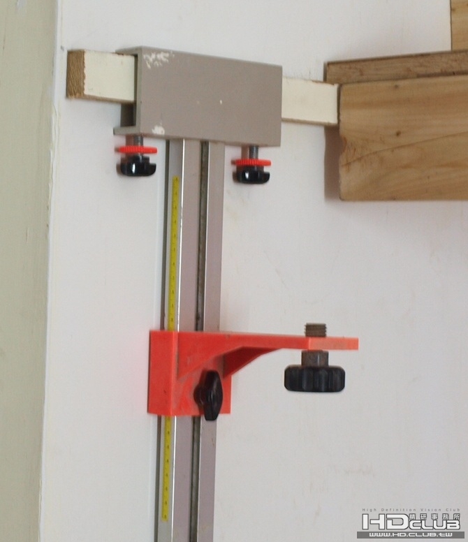

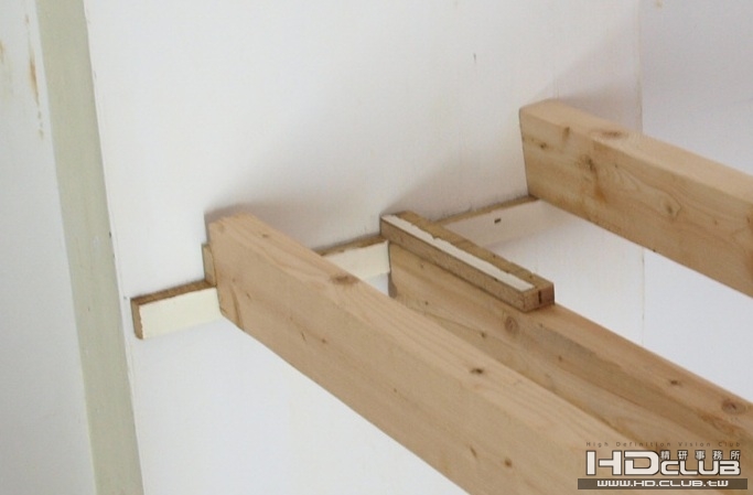

三種作法 我採用中間那隻的方式  這樣每支木條 長度會一樣

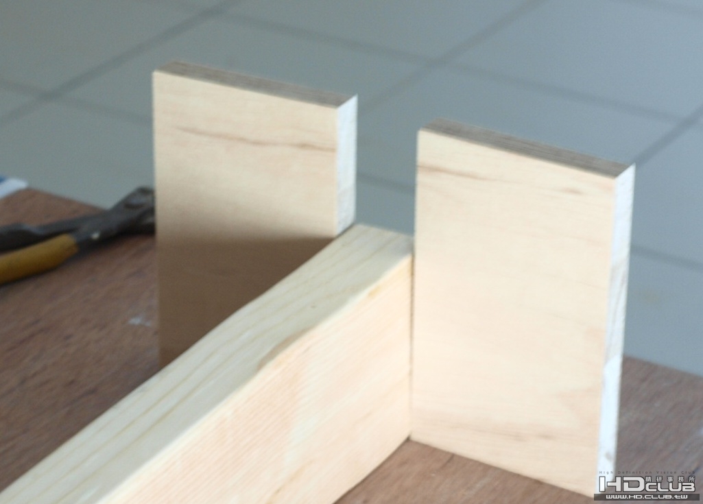

如何升上去呢
就是上面就打一支長度10公分左右的木芯版  壓著加工出來的筍頭
因為要活動 不能打一根 八尺的上去 這樣會退不出來 怕掉下來 就做個凹
好固定

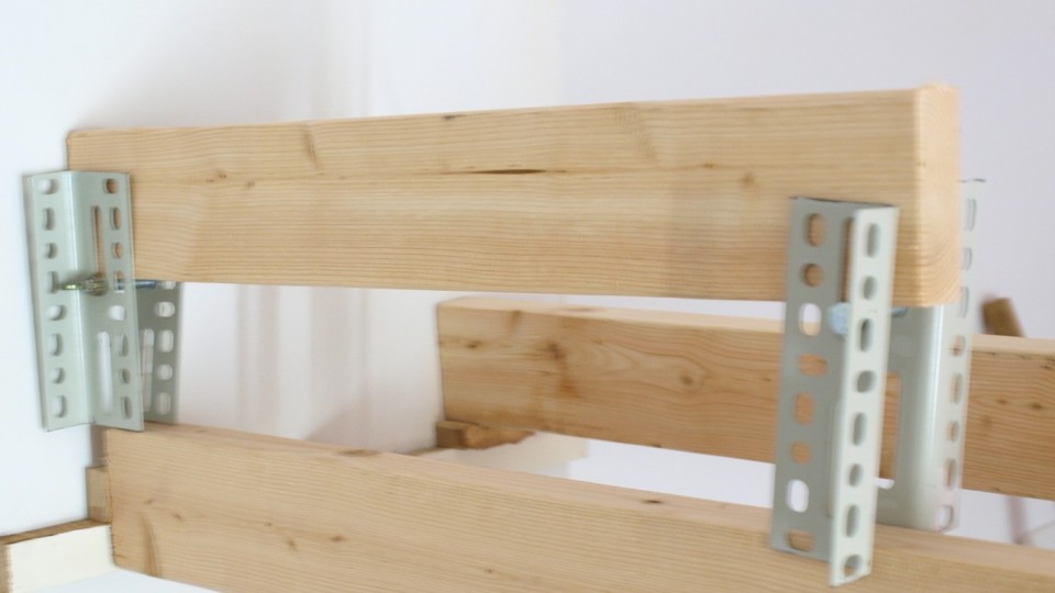

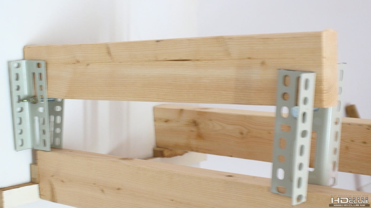

原本我打算用角鐵的
用角鐵做要鑽牆壁
木條還要鑽洞 或用路打 挖一條溝出來
好讓螺絲進去 這只有實驗 所以木條沒動到他
用角鐵做不划算 所以放棄

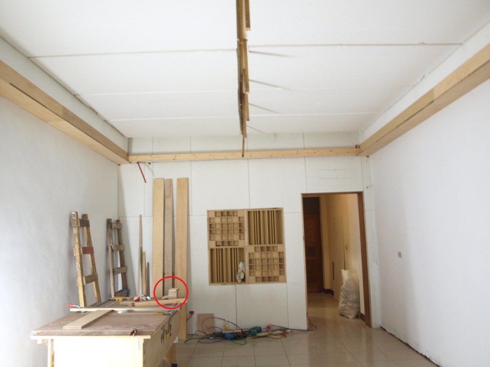

因為下午 師傅跑來關心進度 就照他建議的方式施工了
作法是用莢的 升高就用塞的
目前 也是先試做一根 但基本上是回不了頭了 底已經打好
明天把這小塊的木芯版就定位 就要先把天花板上漆囉

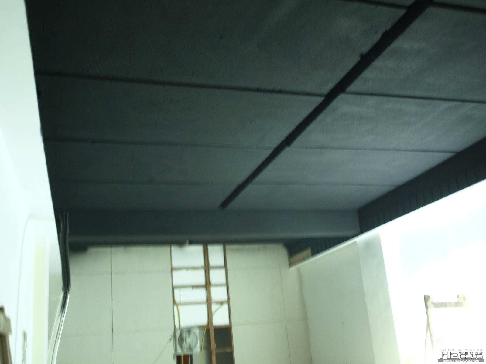

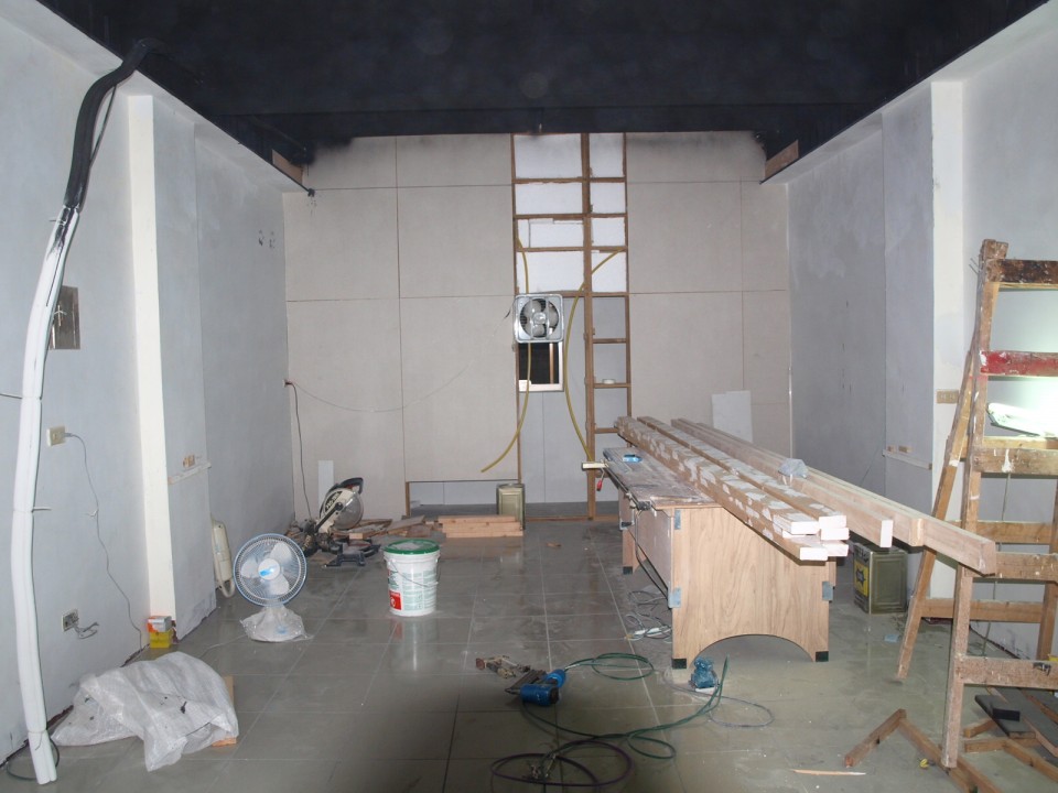

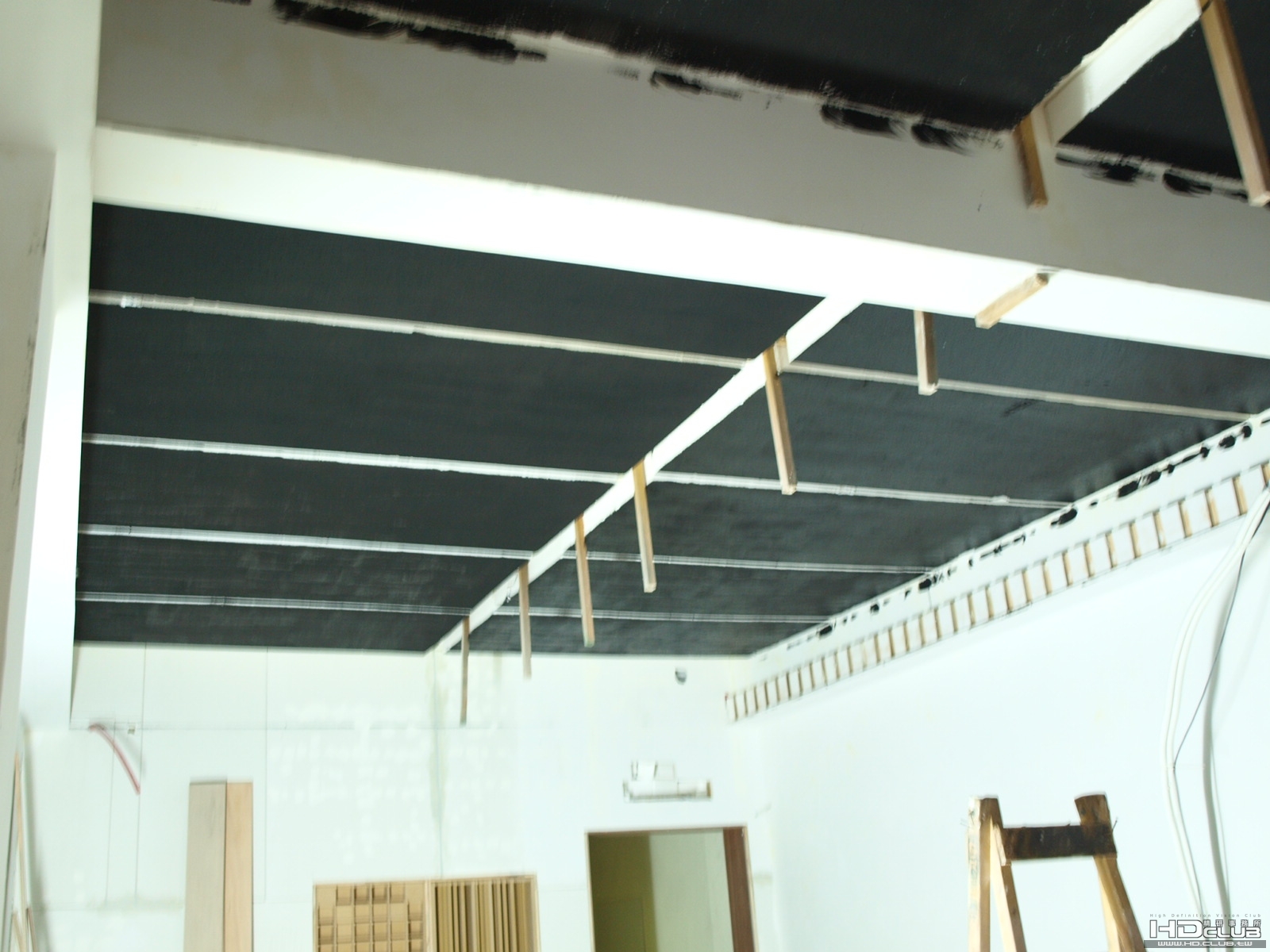

 樓主| 發表於 2010-7-17 12:52:34 | 顯示全部樓層
地板到時不好上2樓 這下麻煩大了 天花板料因為夠粗 所以沒問題
可以上漆了 風車跟朋友借得 怕操壞 所以大面積的部份 先用滾筒
然後狹縫在用噴的
塗黑真的有差 會吸光 不過很容易髒 等其他部分做完 還得在塗一次

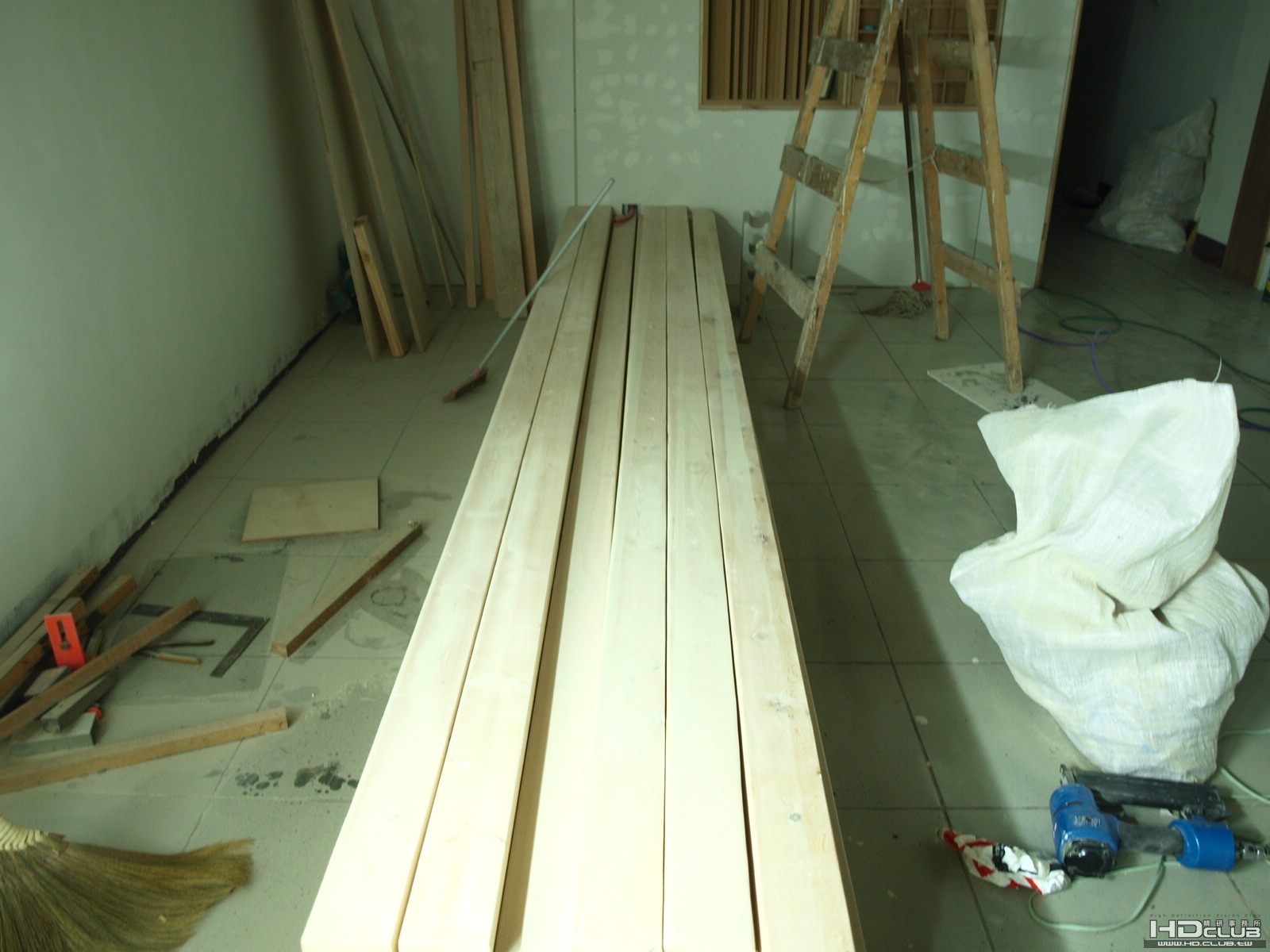

天花板料 原本想說直接染色 就要放上去
但一時手養就拿白土補一下洞 吐都上了 當然要磨
發現變好細緻 漂亮 所以 唉~~~ 大概要磨55支
希望週一能完成

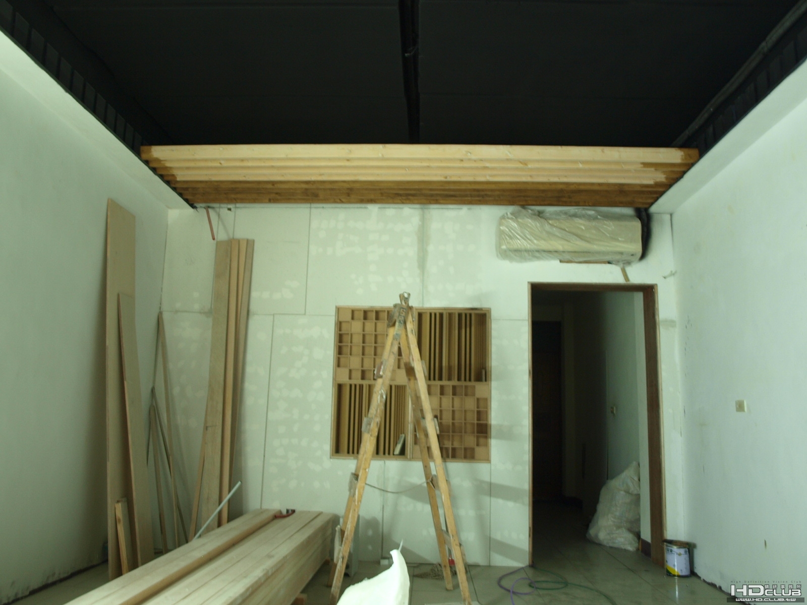

前輩冷氣銅管沒封住嗎 小心異物入侵 到時候影響空調 就麻煩了
 樓主| 發表於 2010-7-19 23:49:02 | 顯示全部樓層
雷奧 發表於 2010-7-18 21:12
有封住 只是沒用膠部纏住 不過這條銅管也掛了
之前原本沒洗洞 後來又洗了 我自己又太粗手粗腳
過洞的時候 凹到了 冷氣來一定給他唸

我明天才能把55根花旗松天花板木料 磨完
下次若有機會再買 要買細刨過的一尺才多2元一支多28塊
可以省掉不少時間 當初忘記是作自己家 沒工錢領的 才叫粗的
不然以前我在工地 最喜歡做研磨的工作 後來我才會跑去作油漆
磨的可爽了>"< 可惜我身體受不了 我很會過敏 今天這毛病又犯了

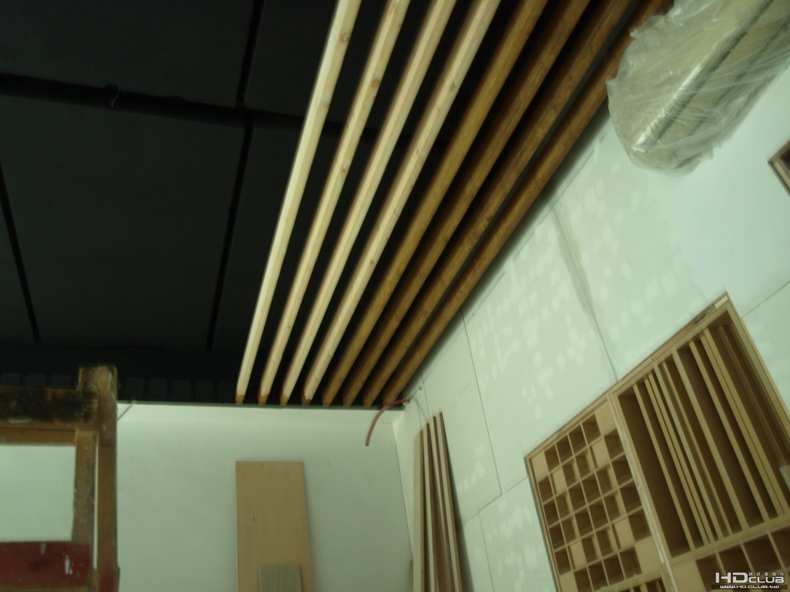

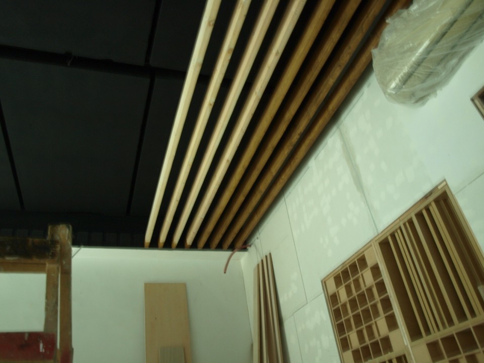

 樓主| 發表於 2010-7-22 22:24:10 | 顯示全部樓層

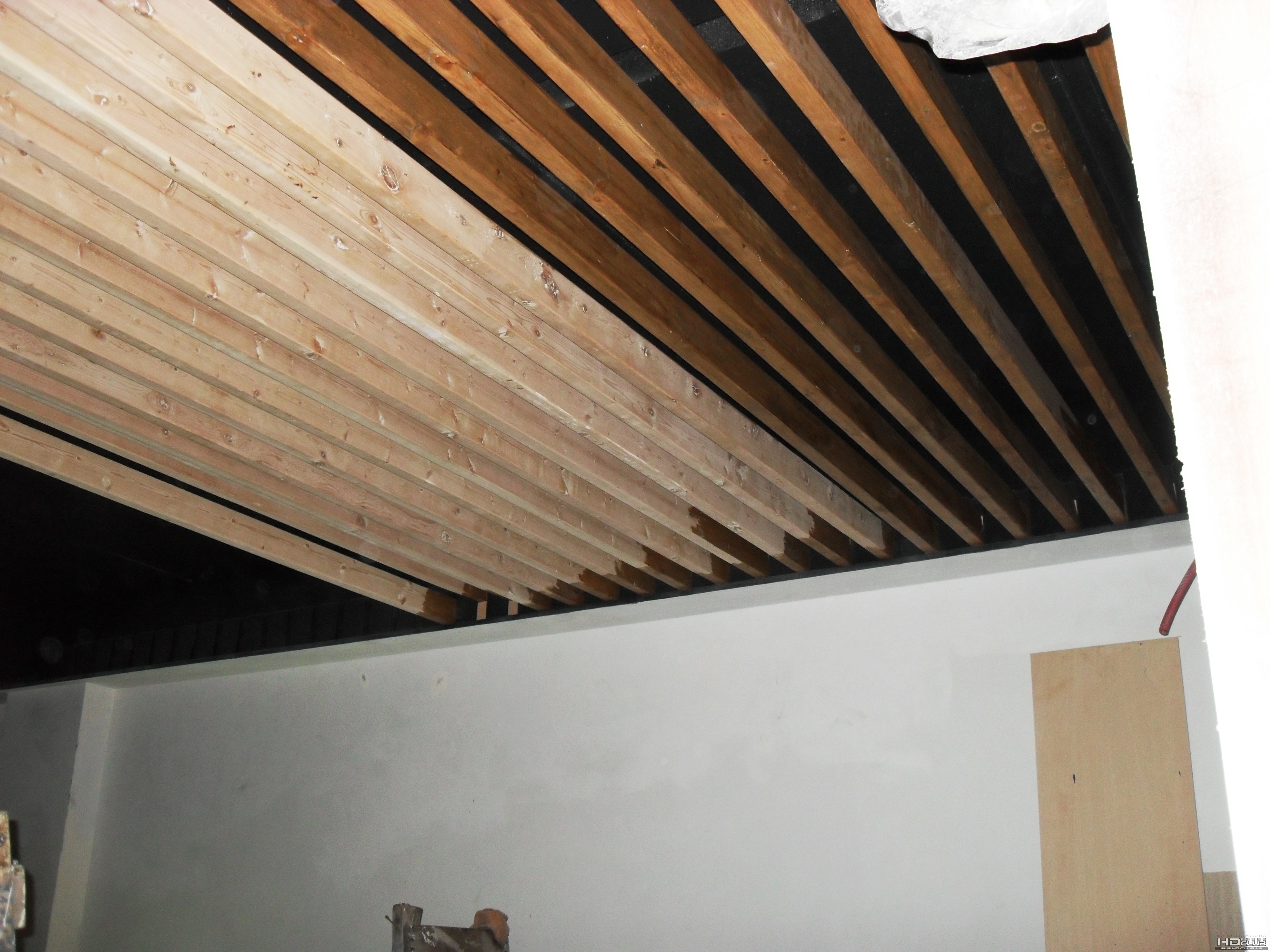

本文章最後由 apbt 於 2010-7-22 22:37 編輯
YA!!終於把55支磨完了 照相技術太差
看不出來 反正變很漂亮就對了
先放個幾根上去瞧瞧  感覺還不錯
放到第3根時 我又改變作法 原本作法太慢
還得等漆 稍微乾 才拿上去
所以先染頭尾 達一定數量時 在一次搞定他
快又乾淨
我不是用一般染色劑 如果用一般染色劑 事情就做不完了
因為我一定會在上漆然後再磨平 在上漆 在磨平 最後在上一層面漆
這種木條沒人這樣做低 所以我用一款叫蠟漆的好物
一次就直接搞定 而且純天然 沒化學物  有興趣低 Y拍有在賣
"天然蠟漆"
我有試染黑色的 但不能接受  還是胡桃木的顏色 我喜歡

 樓主| 發表於 2010-7-23 22:20:34 | 顯示全部樓層
97# apbt
阿賢哥...我就是有疑問,55根木頭,110個接點,可有考慮過魔鬼重低音的共震問題?那不是開玩笑"D"
還是已經有把防震措施攪定了呢,請開示
sam 發表於 2010-7-23 21:26
是啊  我在計算格子的時候 已經有考慮到 如果一開始 抓太緊
放的時候會很頭大 太鬆到時後頭會更大 大很多
所以我選擇緊一點 就剛好就對了 有考量到漆面
到目前為止  我很滿意 可能有一根會出問題
不過話說回 以後我也不會閒著沒時整天調高度啊
等步入正軌 每支或許就更他固定住了
小弟有留一手沒拍出來喔  小弟我每根木條 都不足六分
另外用木芯版補足 希望若干年後 能出現我想要的效果
(提示一下 原木未經過藥劑處理的 會反 想利用這點特性)
日後是利用下圖方式調高度的  剛剛看到4塊同等大小 廢料 先拿來試一下
倒數2.3根
