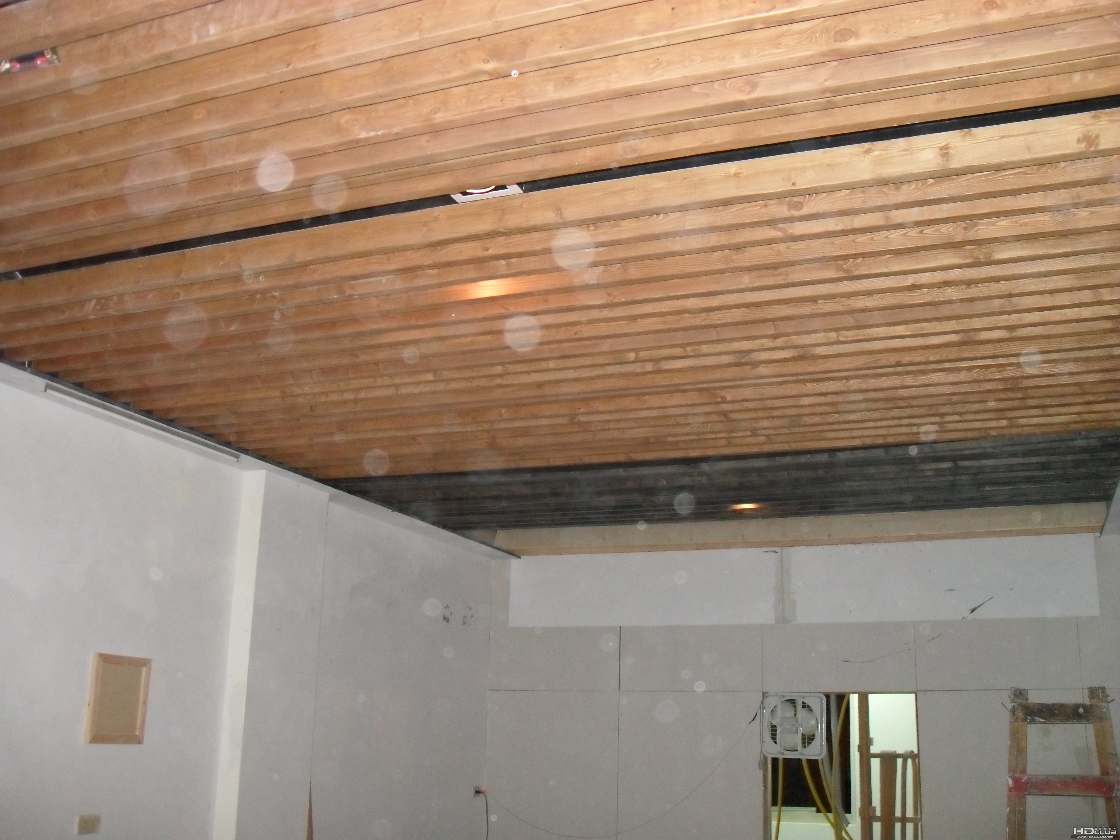

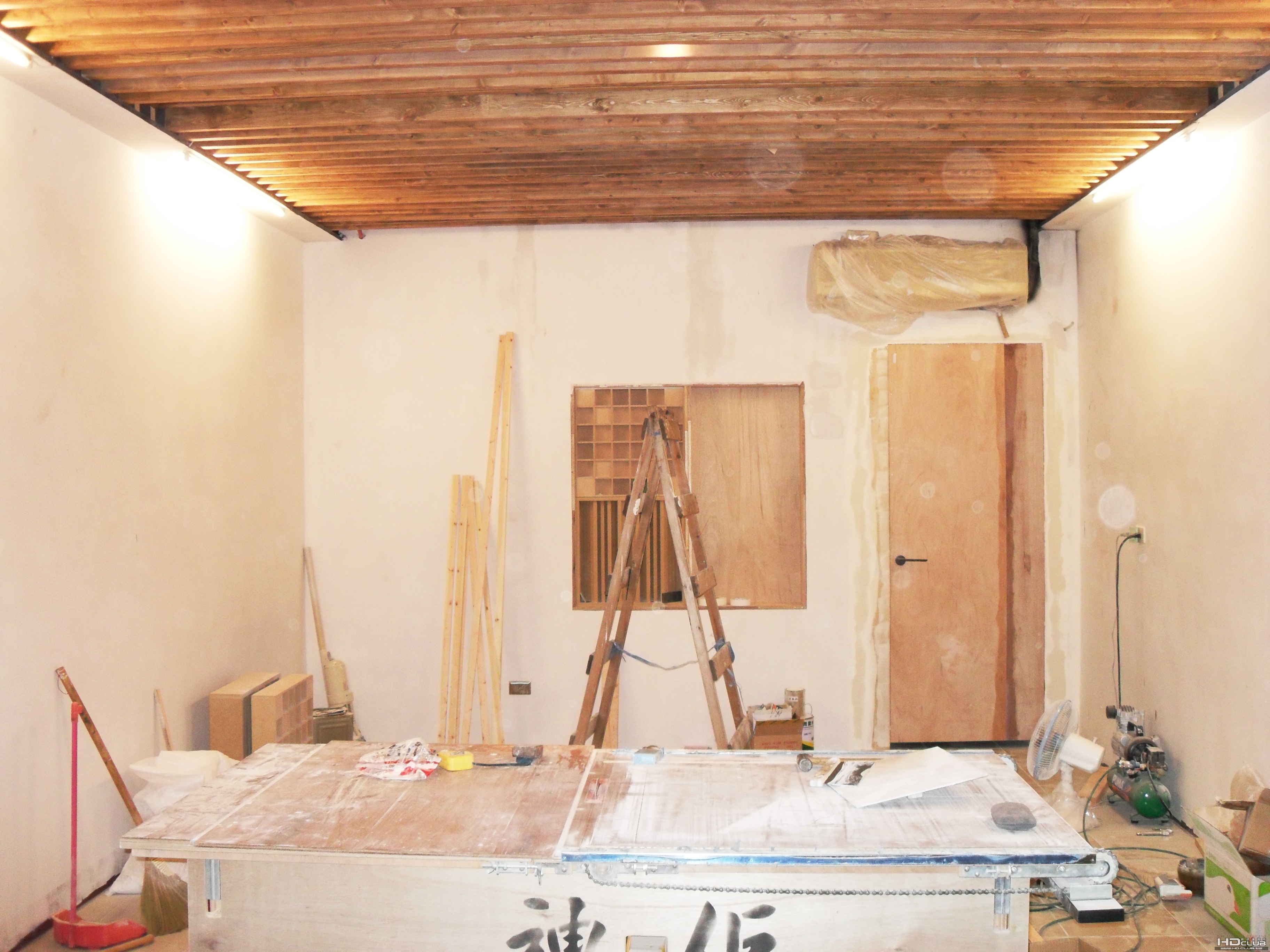

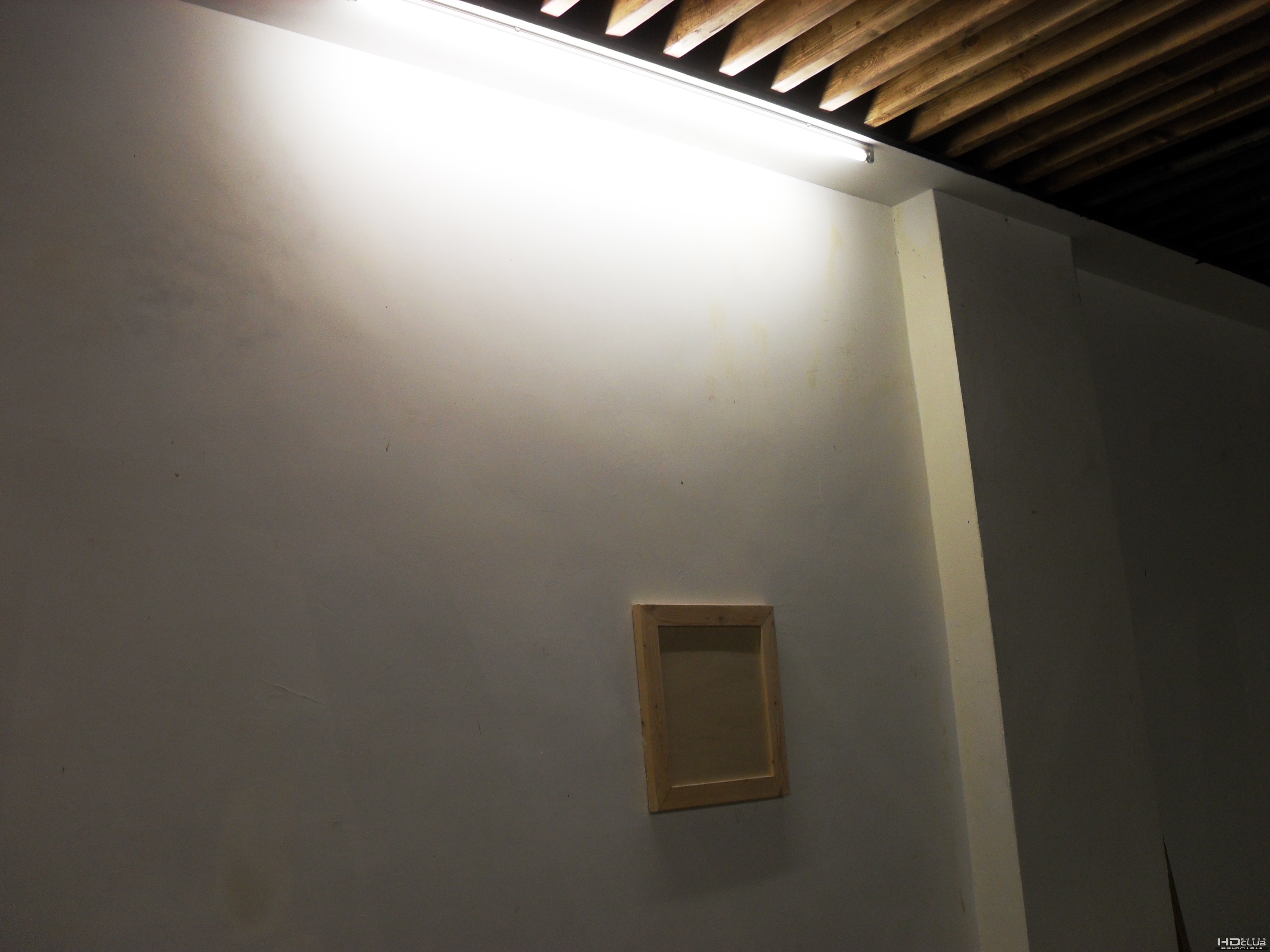

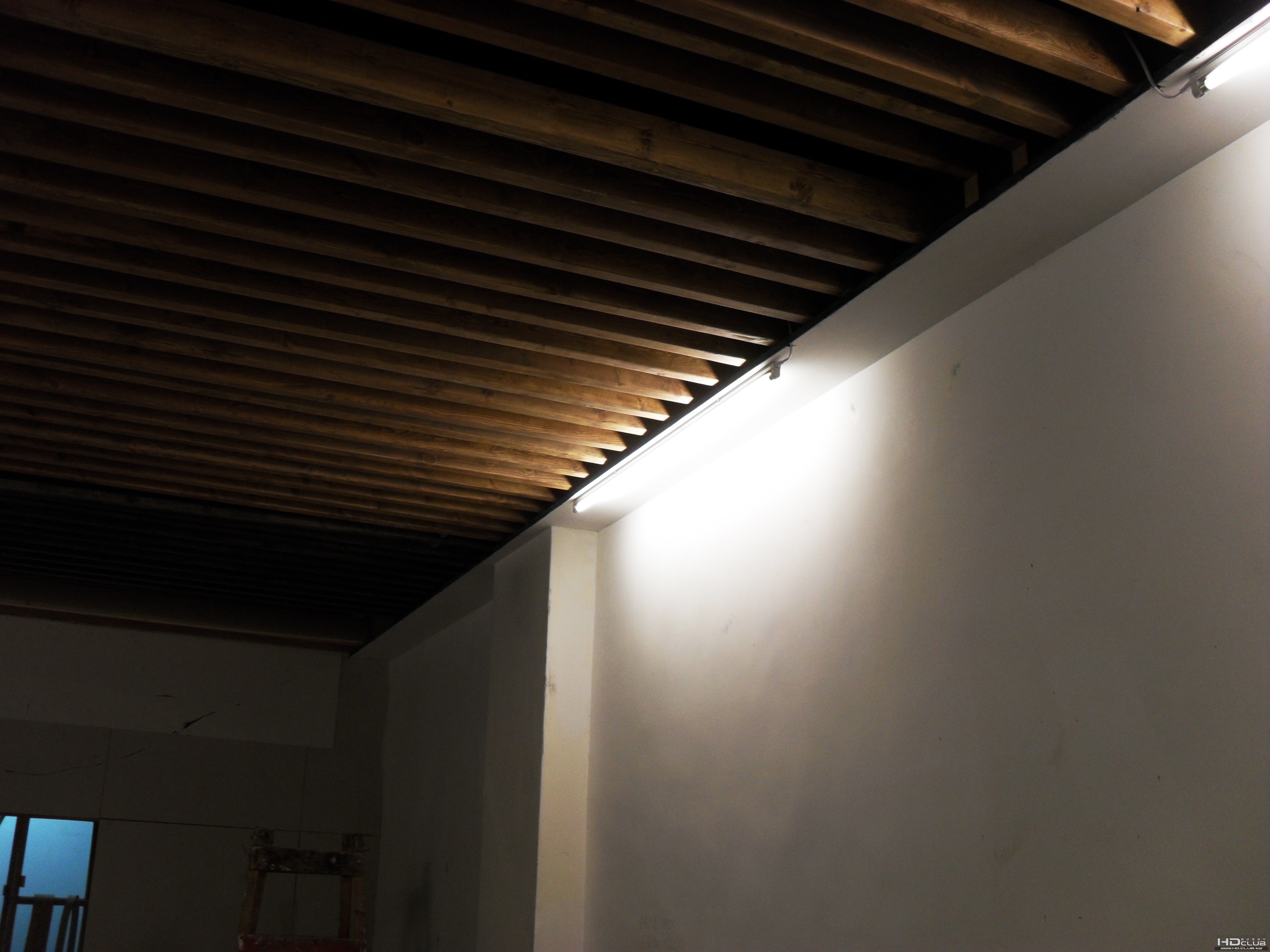

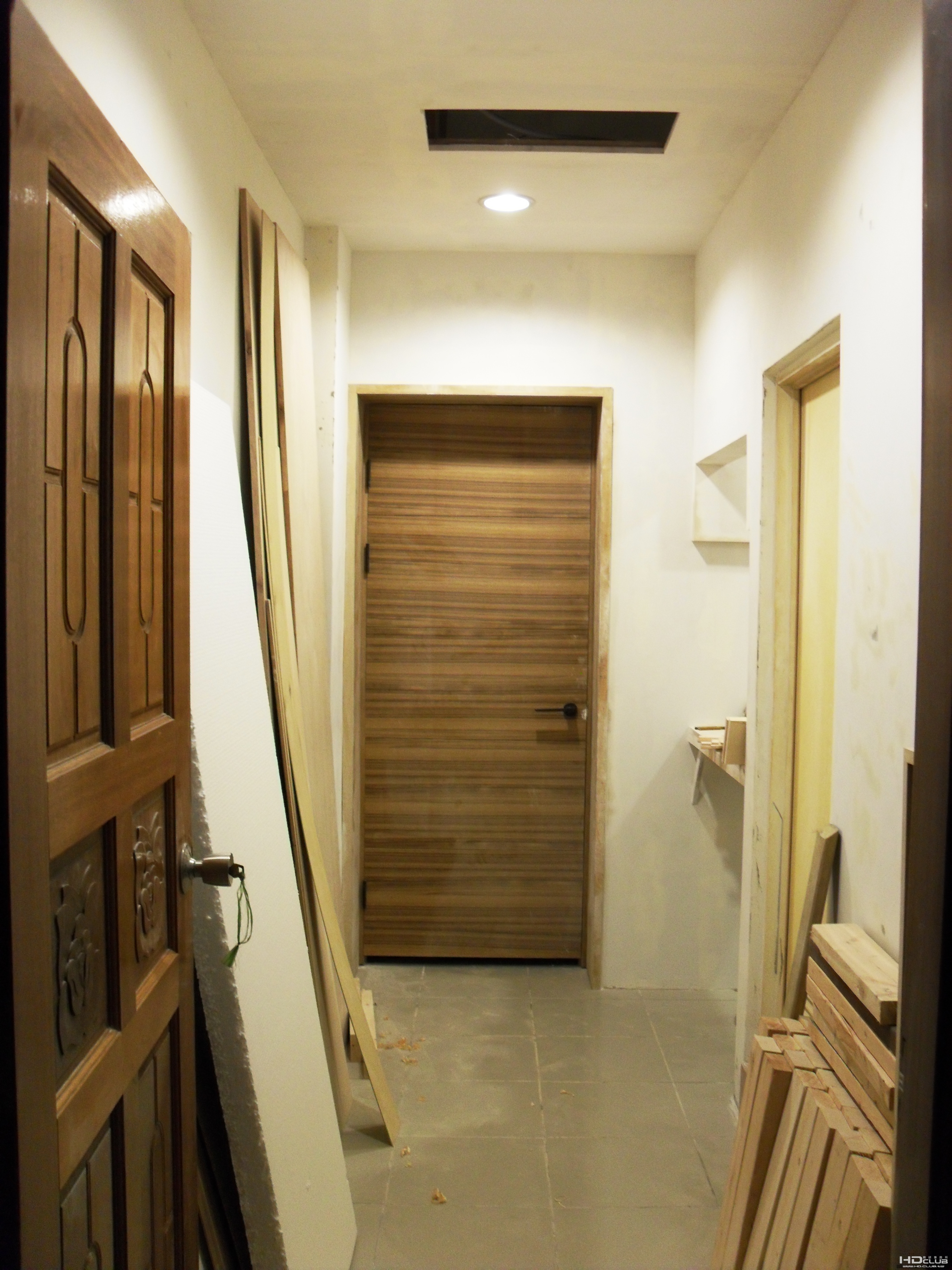

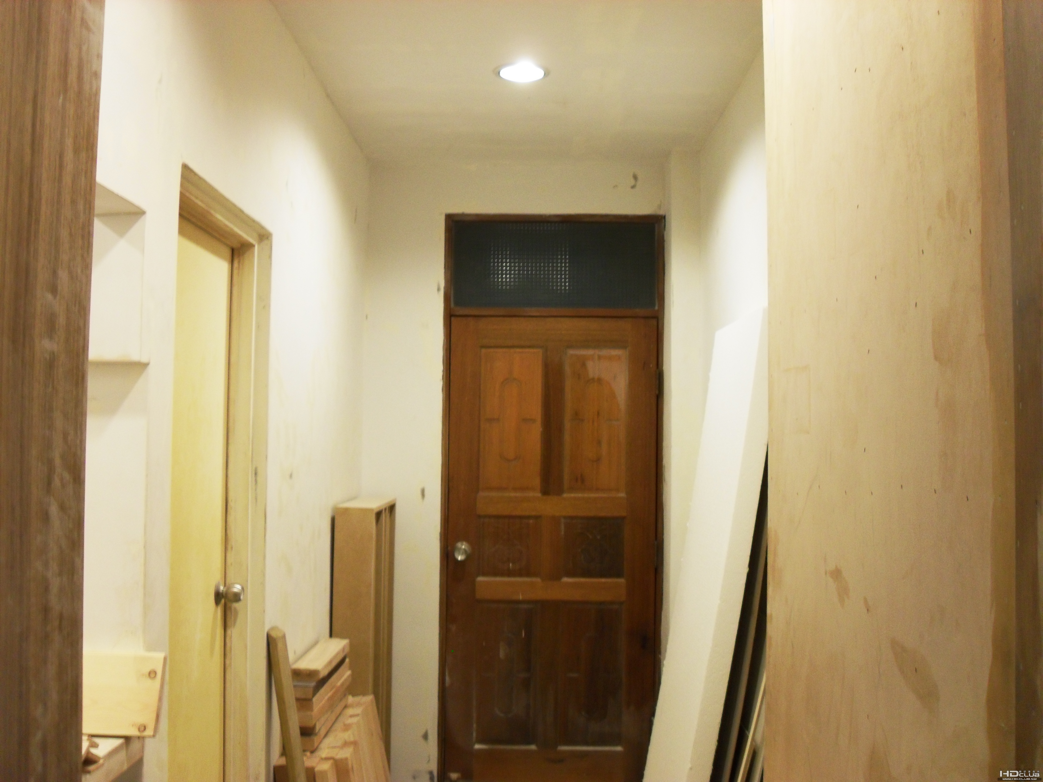

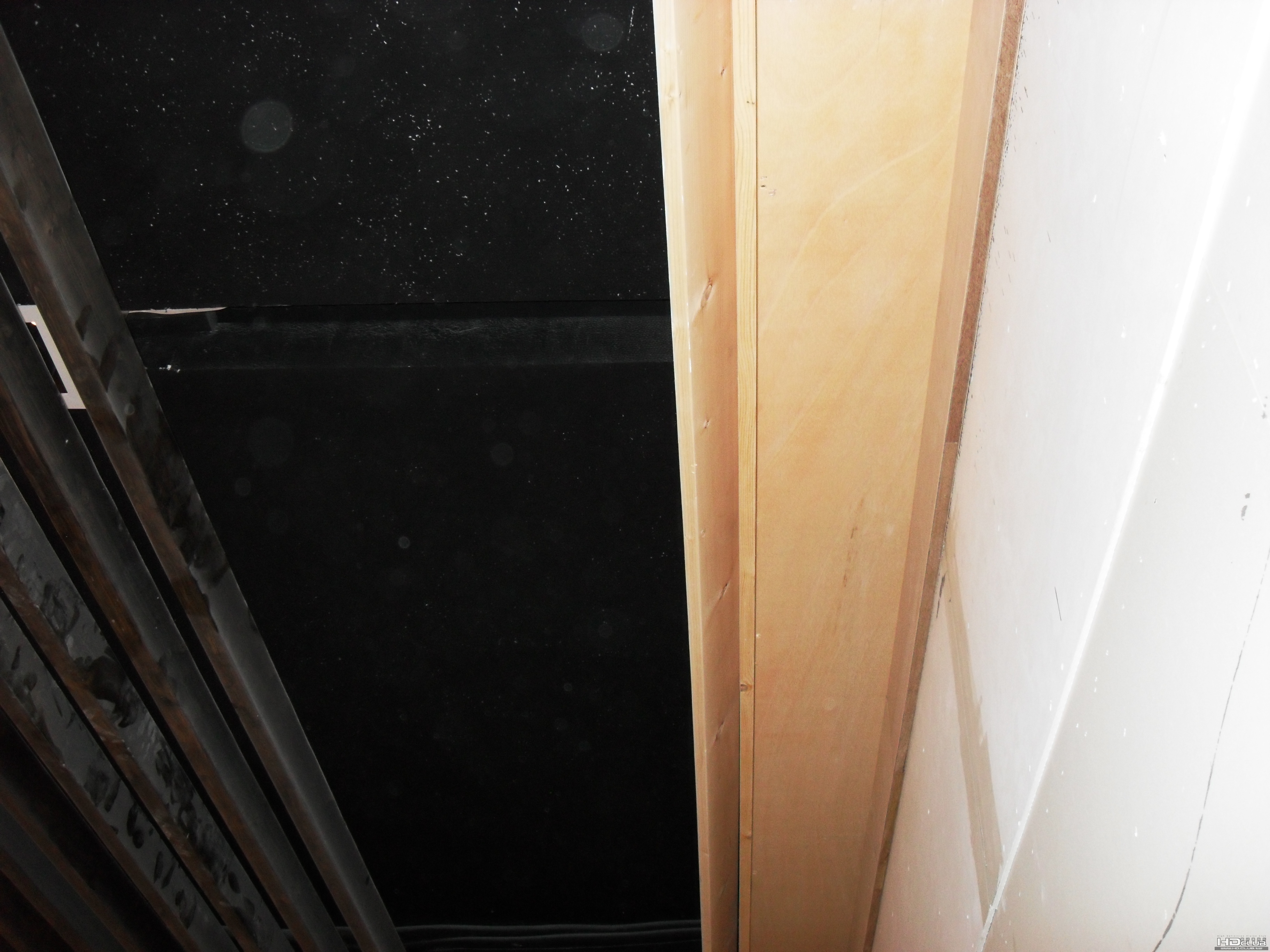

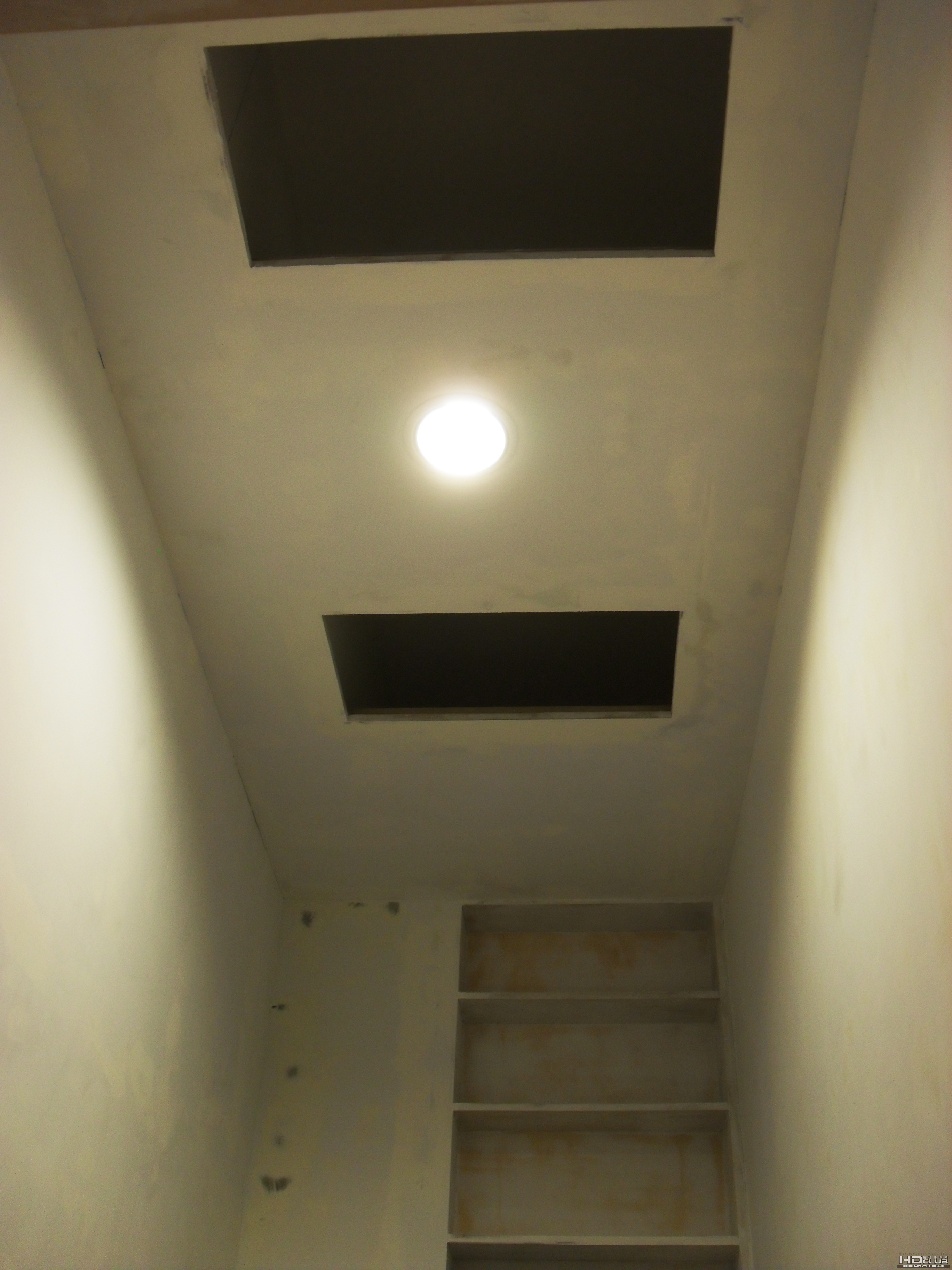

本文章最後由 apbt 於 2010-8-11 22:55 編輯

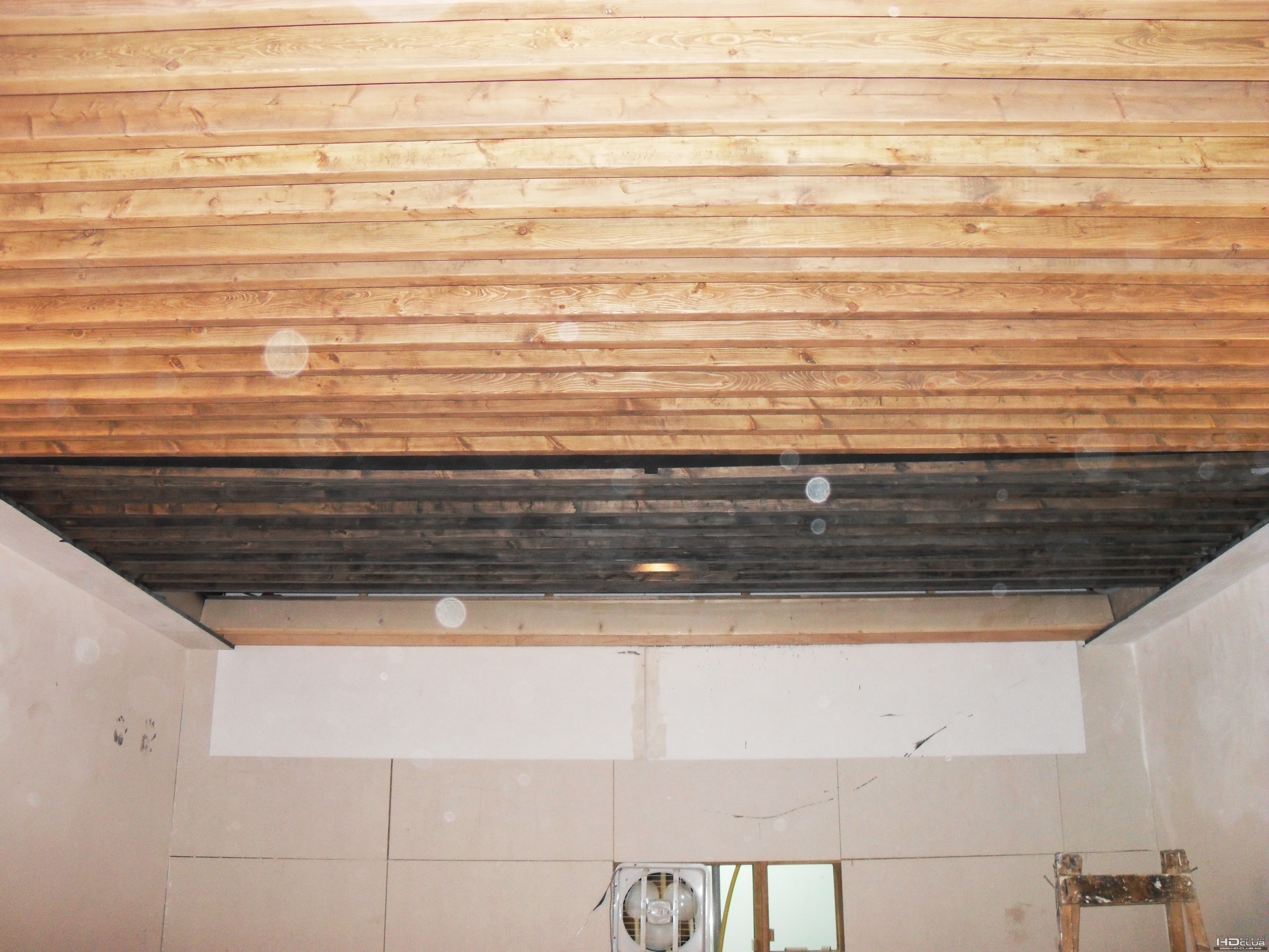

我太混了 繼續po進度 機器很多都跟朋友借的
所以有時得出去週轉一下 也不是我太混啦

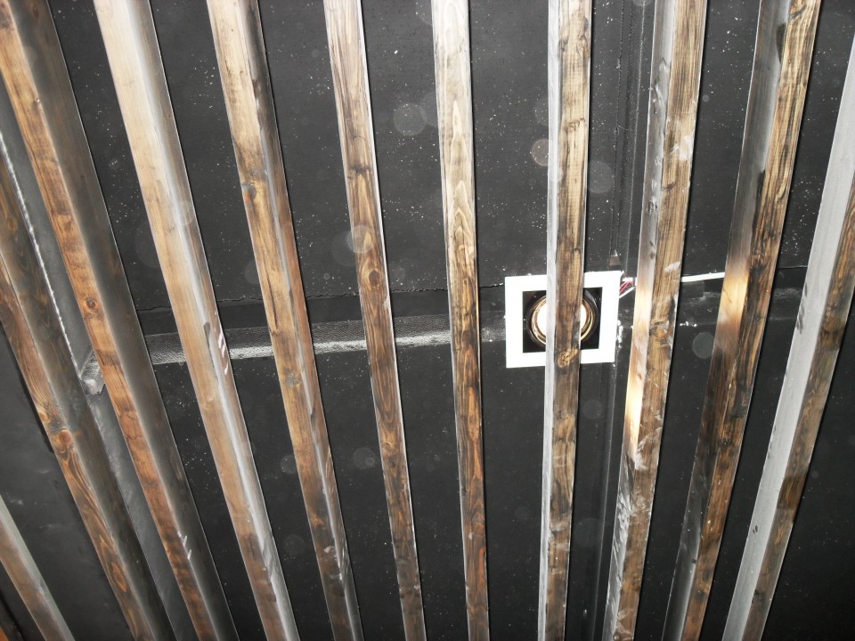

首先 天花板 應該以後就這樣了
黑色第一根 上面是哈力 所以有裁切 成弧形 還未固定
咦...好像很亮喔 因為我電燈裝上去了
小弟我比較笨 只能先裝上去 再來想怎麼做
會先上完黑漆後 再來決定 用了4支T5黃色燈
加2展崁燈
座位上頭 放一做崁燈
電風扇外頭 會改成藍色燈管

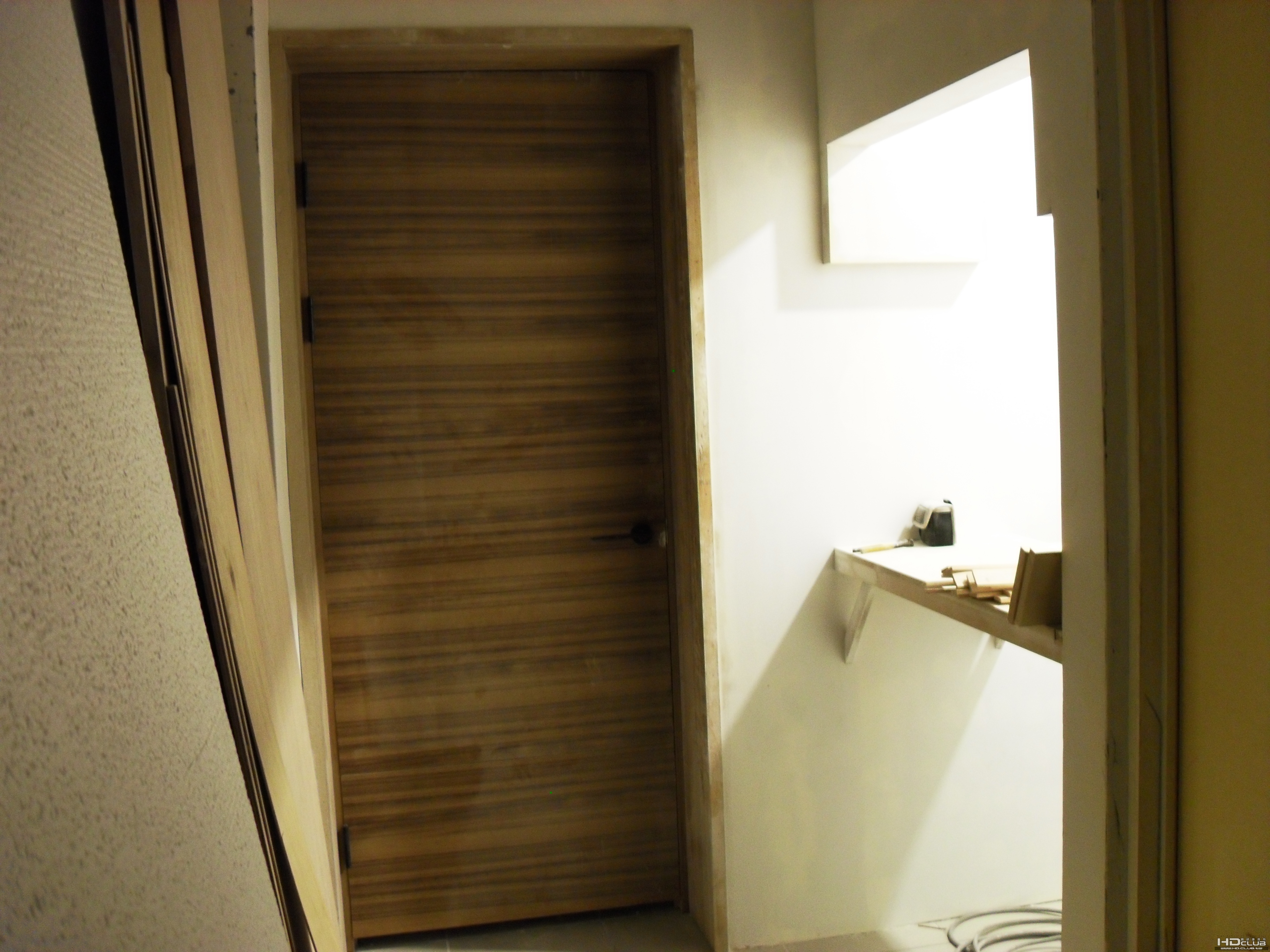

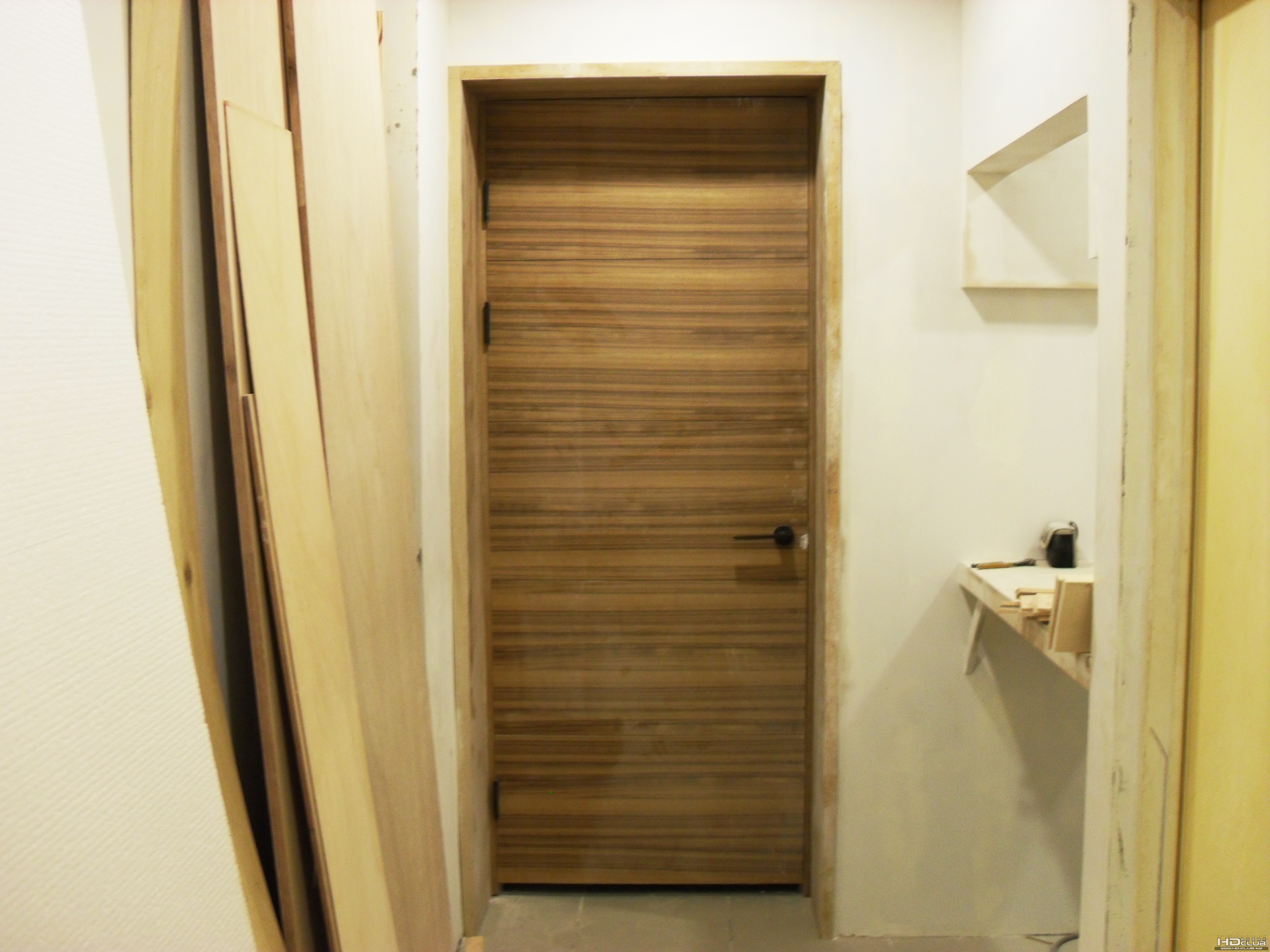

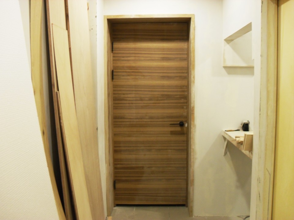

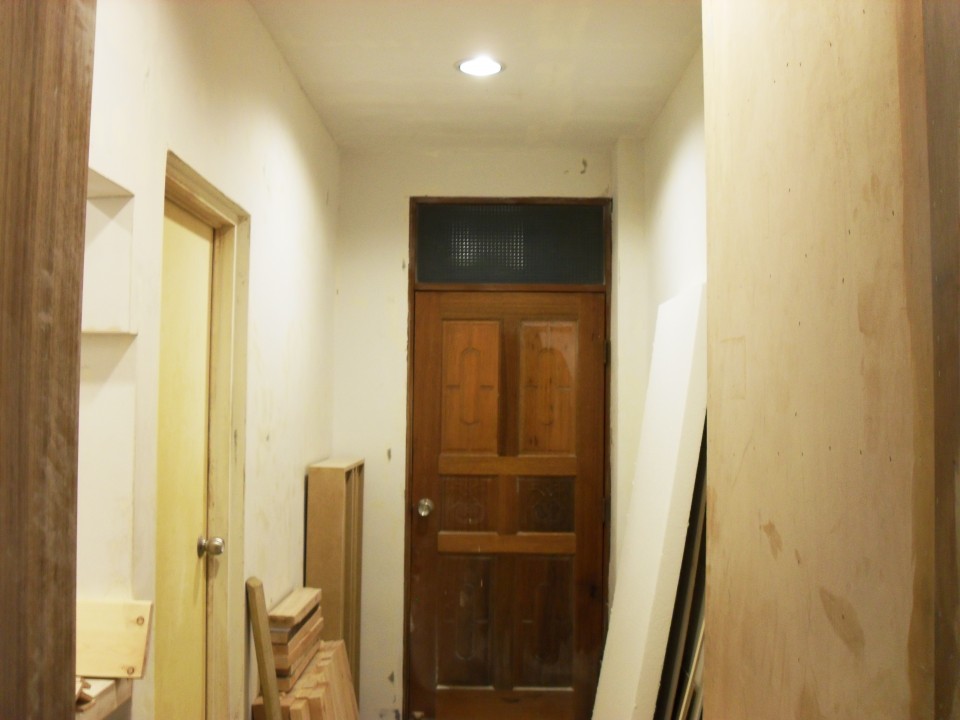

門外的空間 也弄了一下
興哥 這門是上次貼給你看的那扇門片 我又賺到了
在家裡擺了快3年 終於又派上了 三片已用光
水電朋友工作很多 不好意思 幾條線 就請他們過來弄
所以維修孔 多開一個囉
這一片門 想很久 很久 不動他了 因為一動下去
會越做越多
土都批好了 等我把後半斷磨完 就可封 最後板子
不然沒通風 我會熱死

 樓主| 發表於 2010-8-11 23:03:53 | 顯示全部樓層

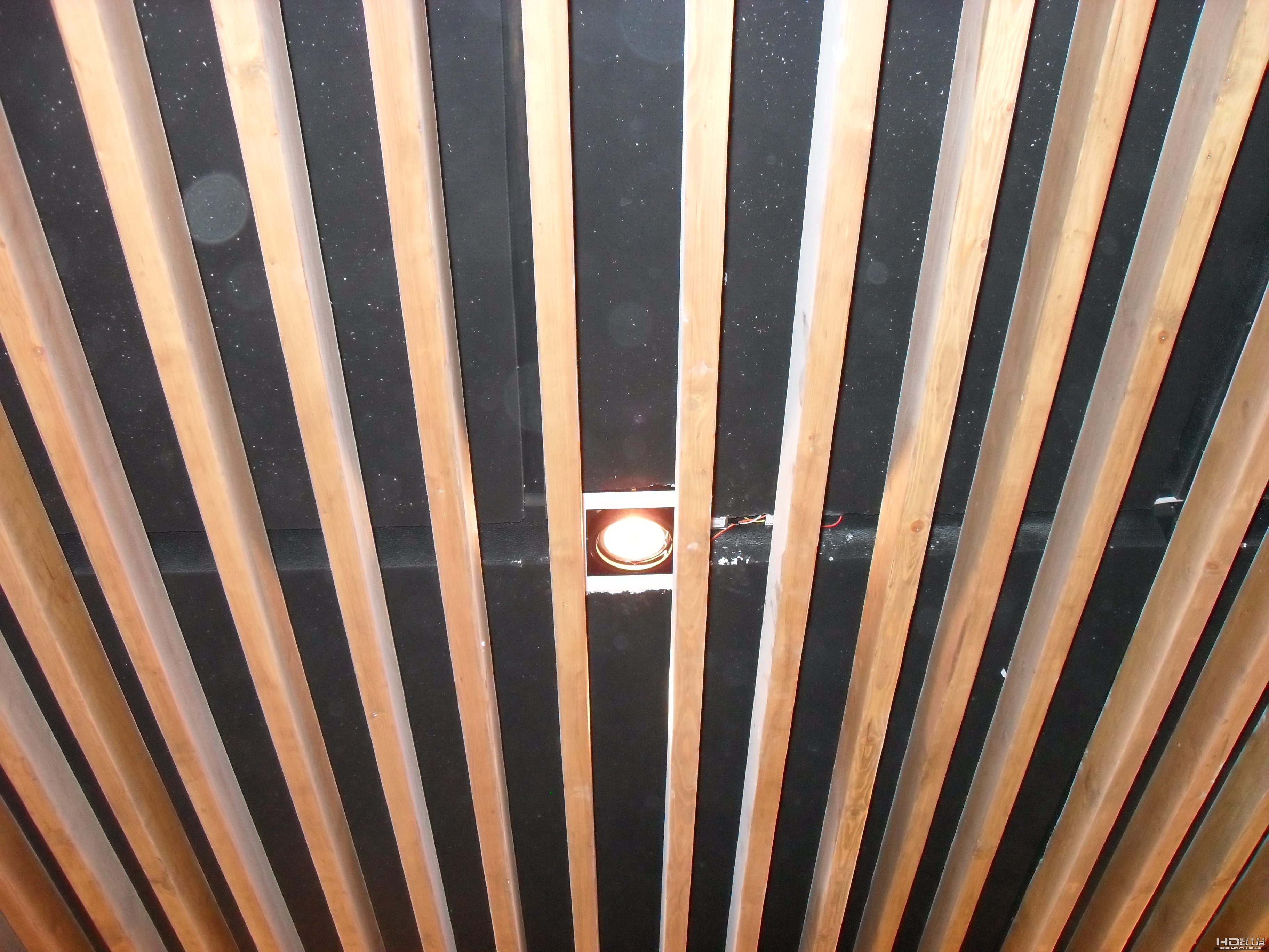

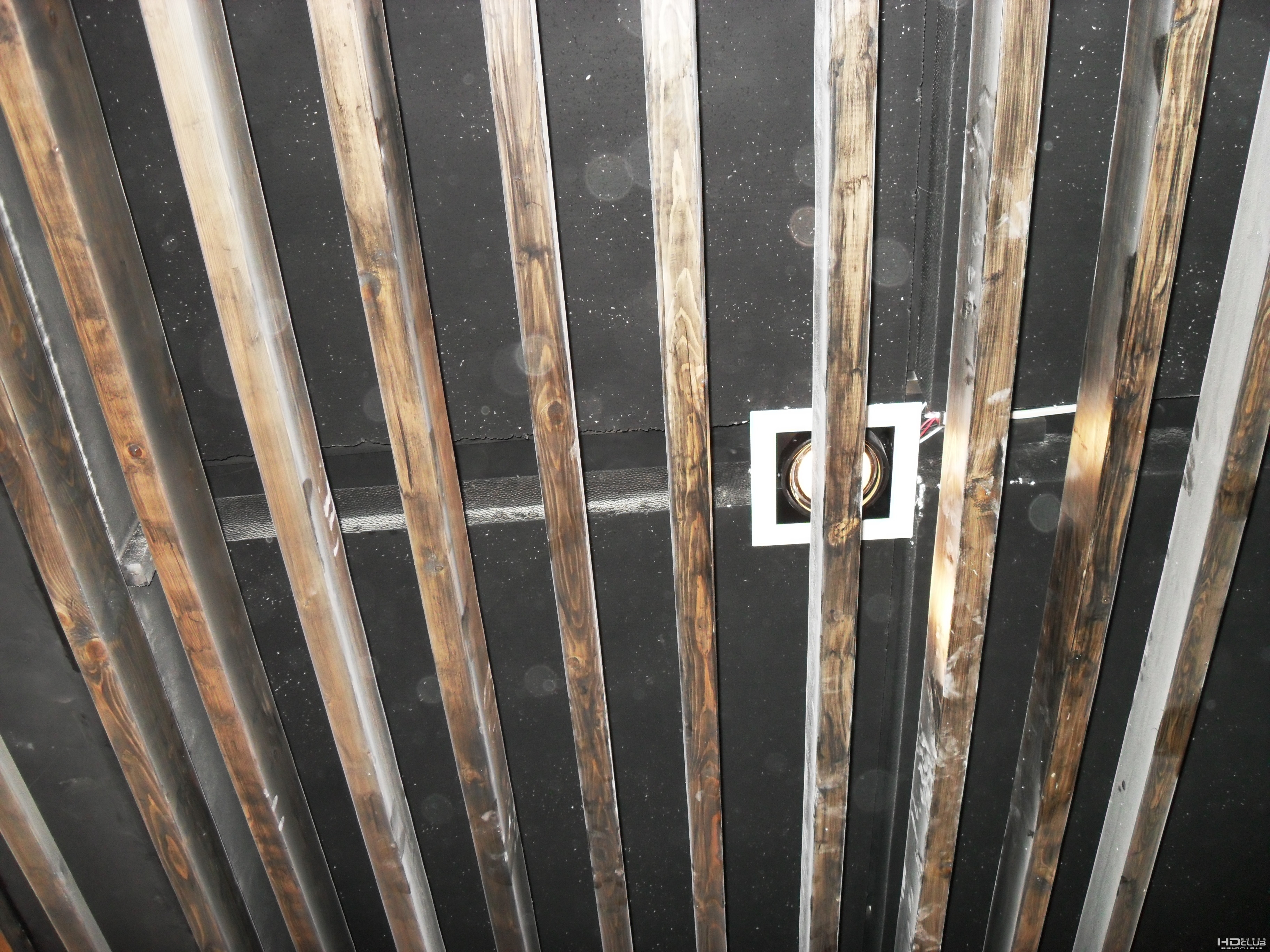

本文章最後由 apbt 於 2010-8-11 23:07 編輯

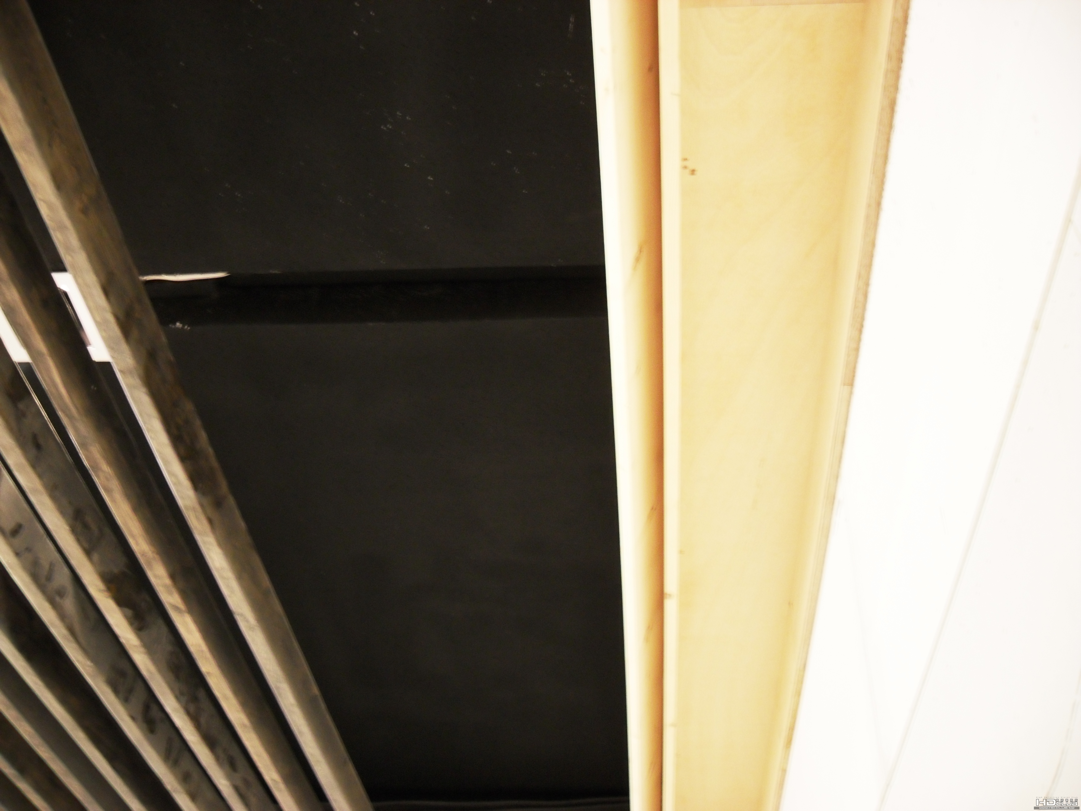

天花板特寫
黑色不好染 我已經染兩次了
還不滿意 顏色吃不進去 >"<
胡桃木色 我很喜歡

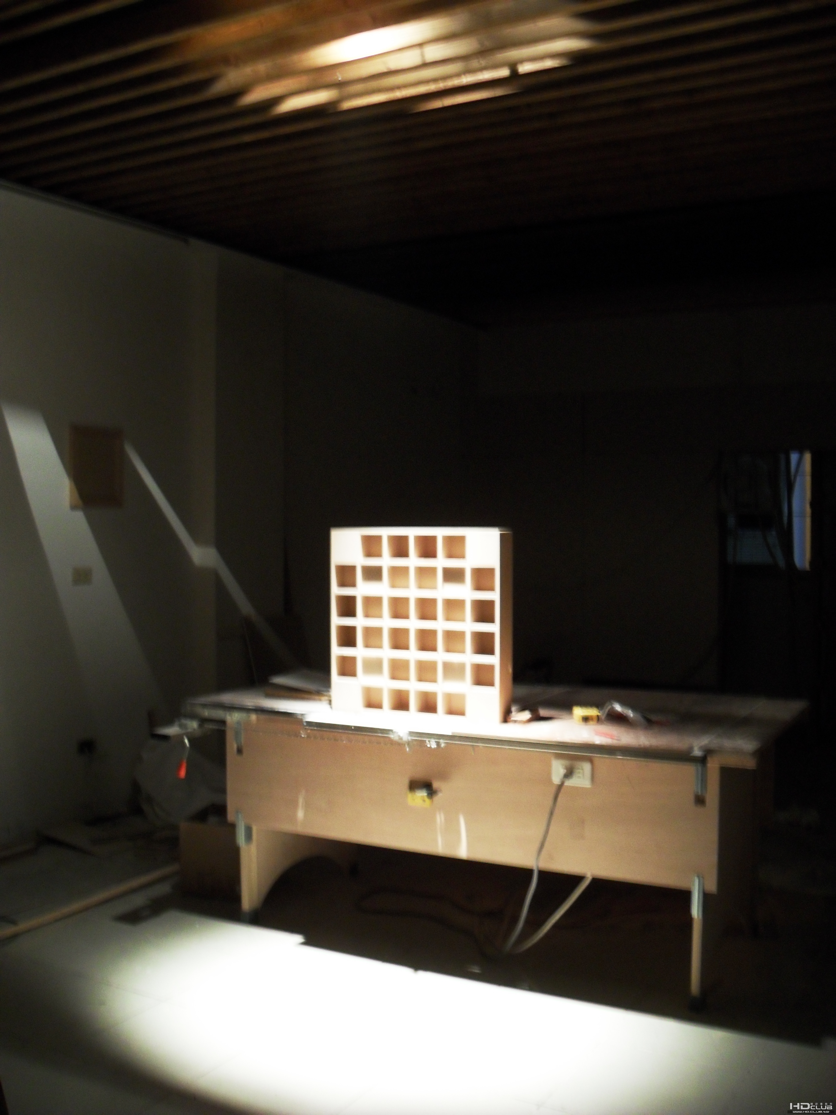

投影機的布幕盒 我聽竹北 新智辰黃老闆建議 多做幾個
有的布幕是由下往上鎖 有的是側邊 我都還未固定 等到時候在決定
我很貪心 最大的螢幕 打白壁 塗個黑框就好
然後弄個固定幕 再來用個升降的 很貪心吧 哈哈
小弟我想走這方面路線 所以這樣做應該是對的

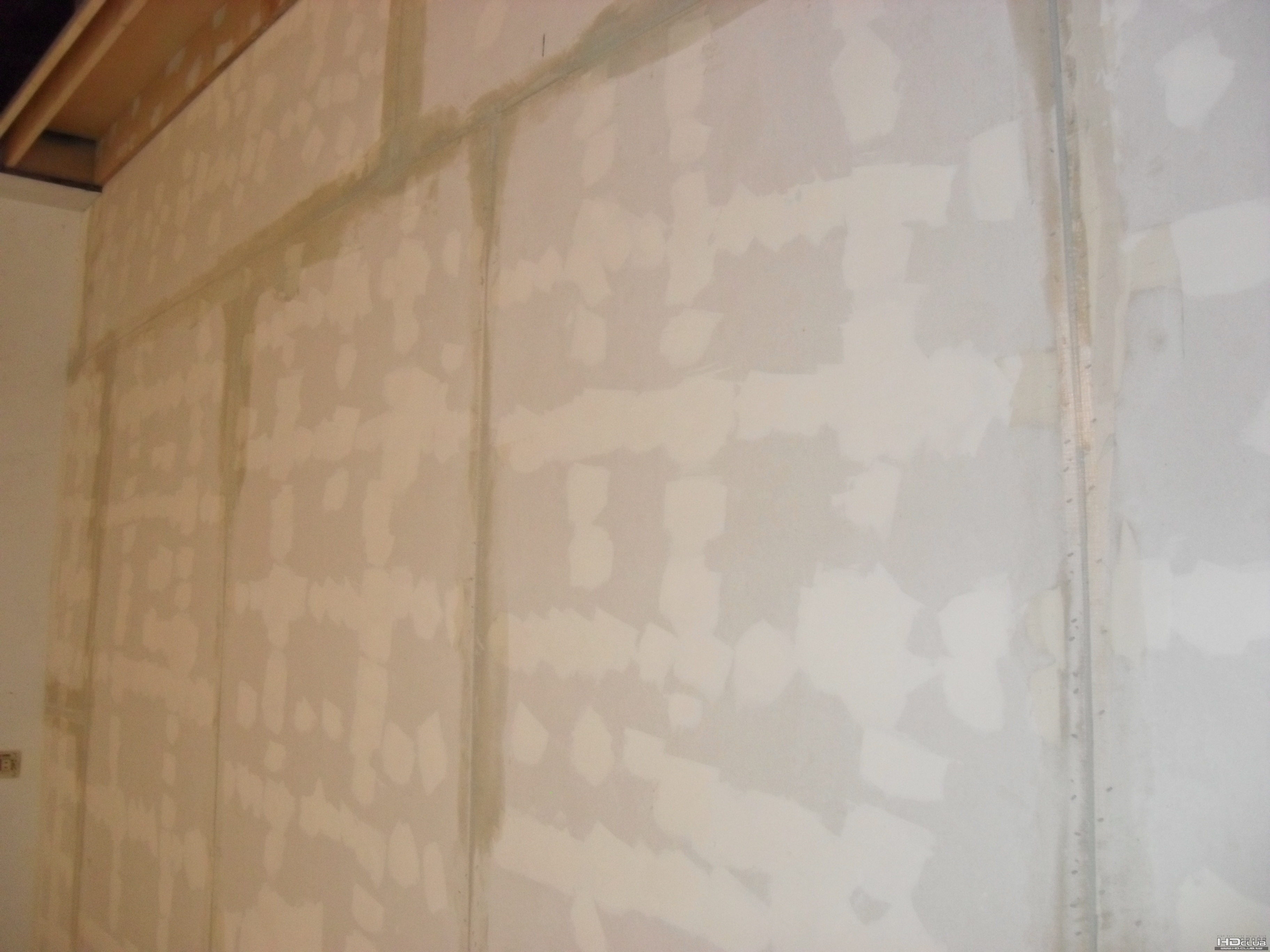

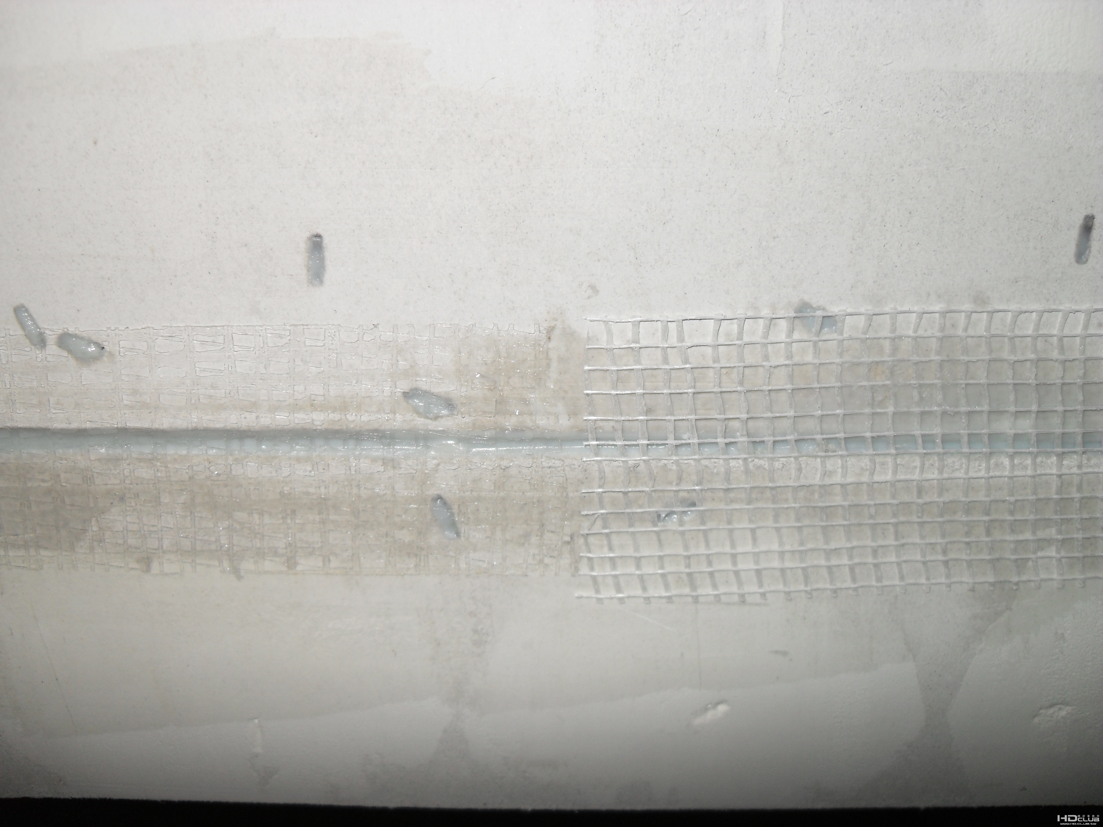

 樓主| 發表於 2010-8-15 23:55:19 | 顯示全部樓層

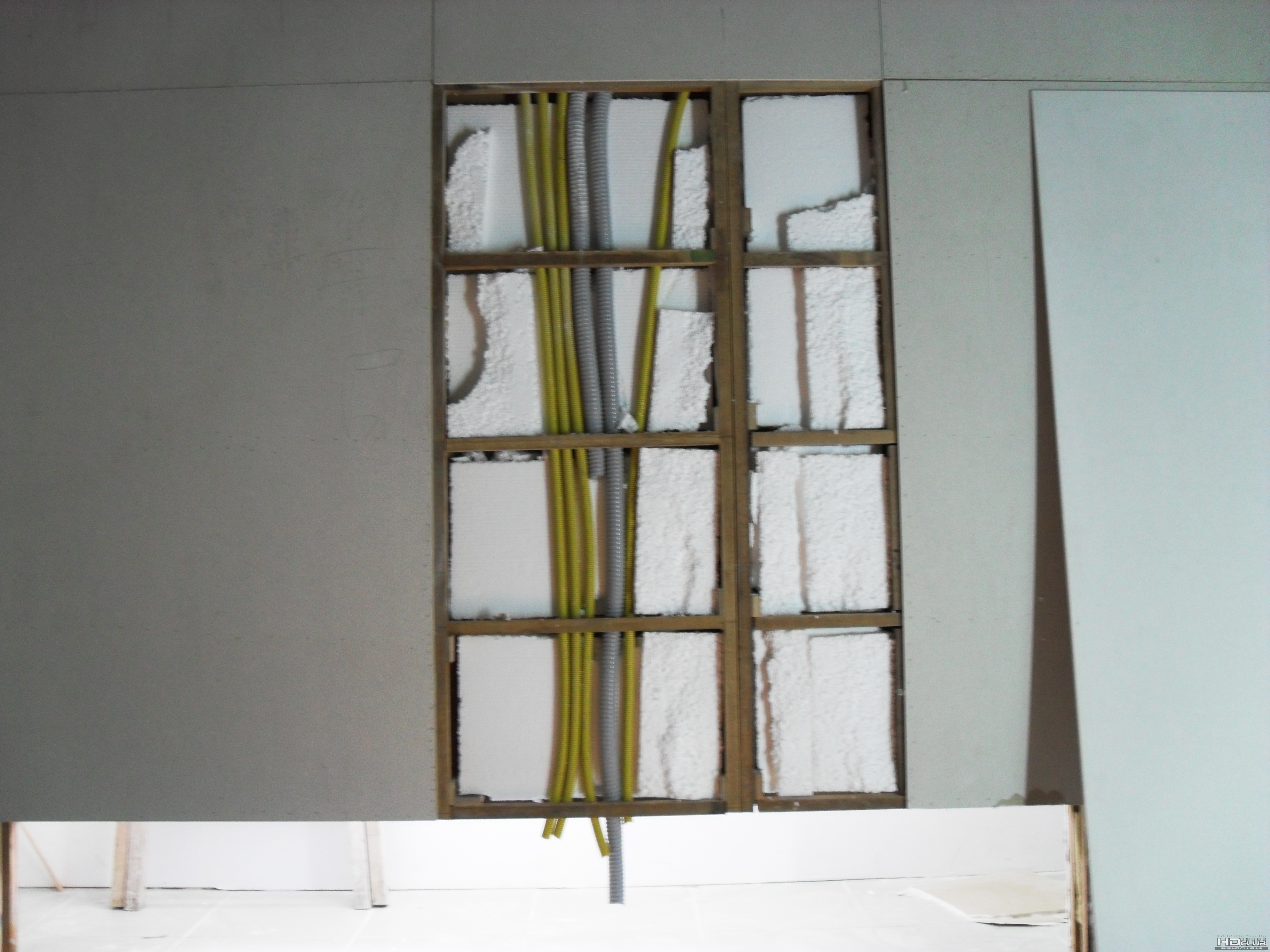

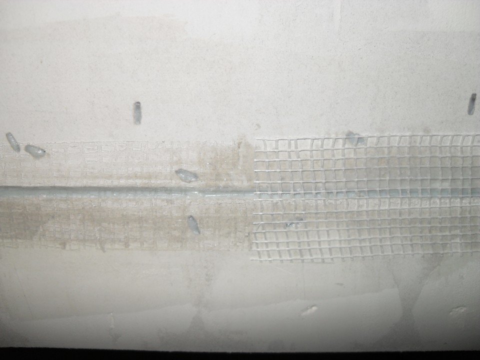

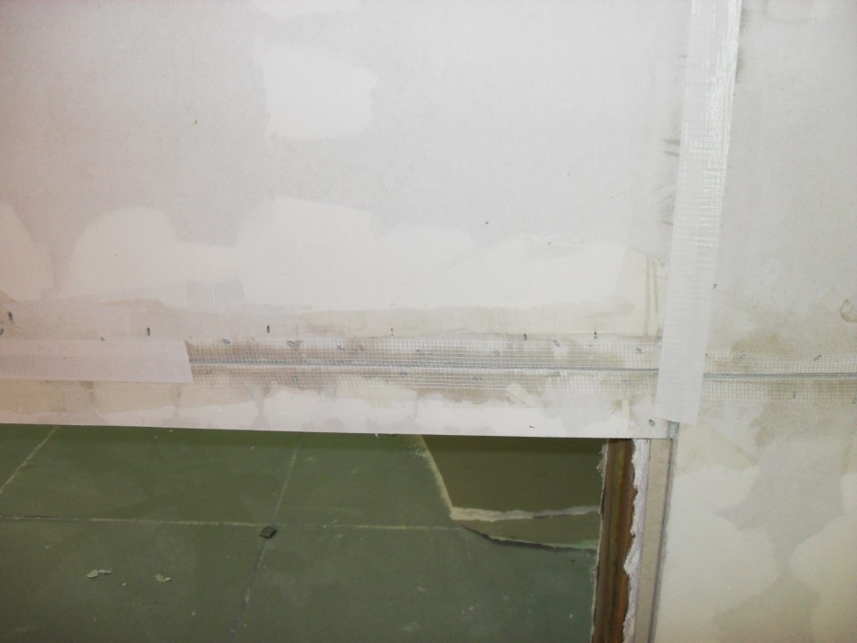

大面積都磨完了 可以把我未來的螢幕封了
線路的部份 我原先就打算 走地 不走天花板
這只是多留的 萬一哪天想裝點歌機 派的上用場
(有一條不夠長 所以多了一條粗的)
封好了 接下來 這很重要
之前有在音響店上班時候
出門裝機 看到很多才裝潢好的屋子 壁面接縫處都凹了
有時真的很想去問 屋主 油漆的預算是不是很低

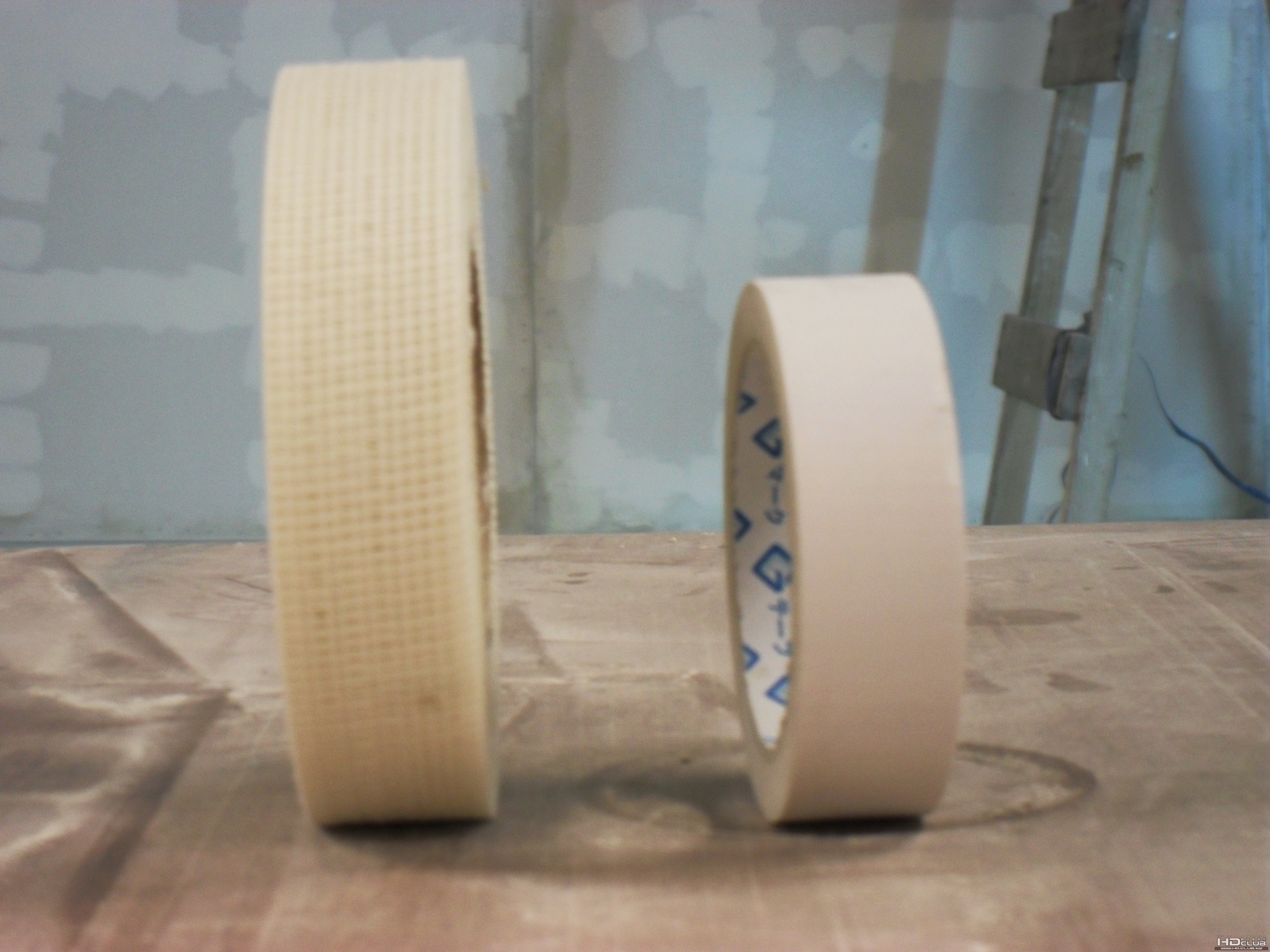

也太沒檔頭了 油漆真的是一分錢一份貨 請大家以後 預算多放一點在油漆
一卷是日本低 一卷是台灣的 差多少$我忘了 50以內吧
日本低 用完 參一些國貨吧
比較一下
有黏都有效果 差別在施工的時候  日本貨土不用上太厚
這是以前問師傅低
我矽酸蓋版下面還有石膏版共2層 要裂或凹 也是很久以後的事了
YA 終於快要做到地板了
