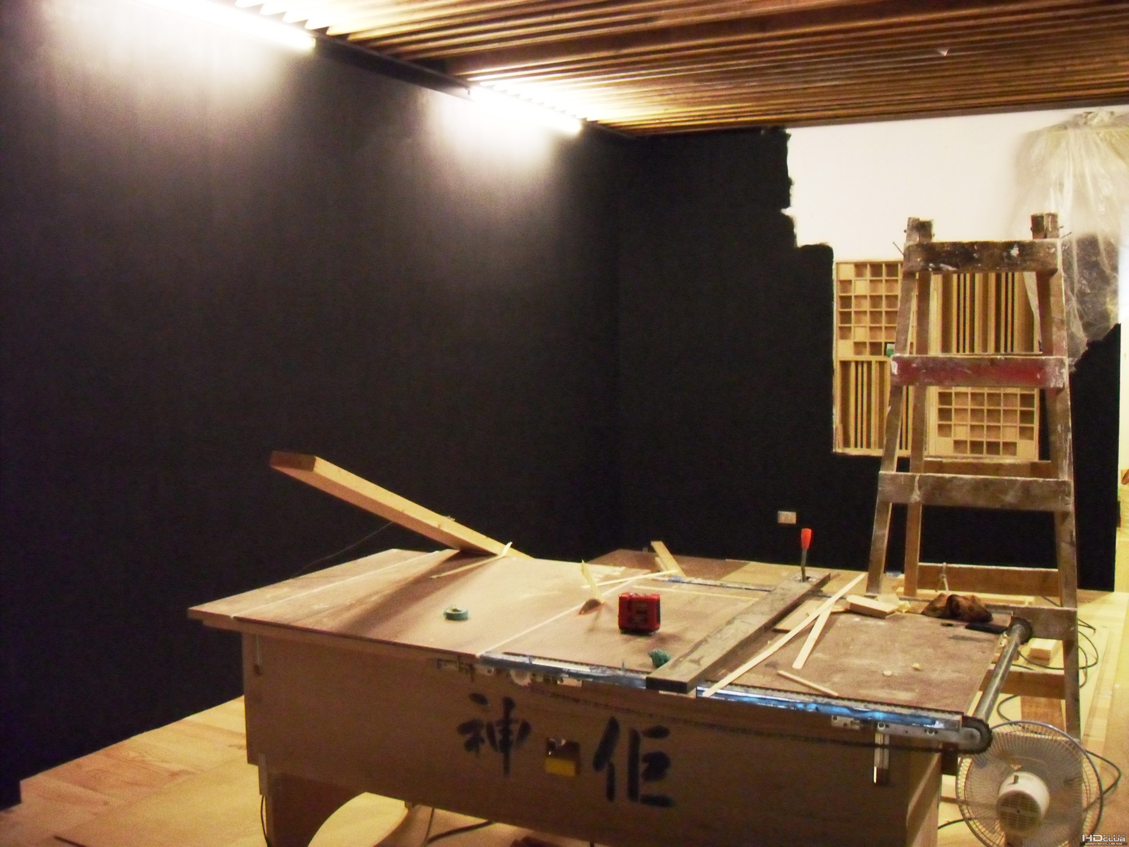

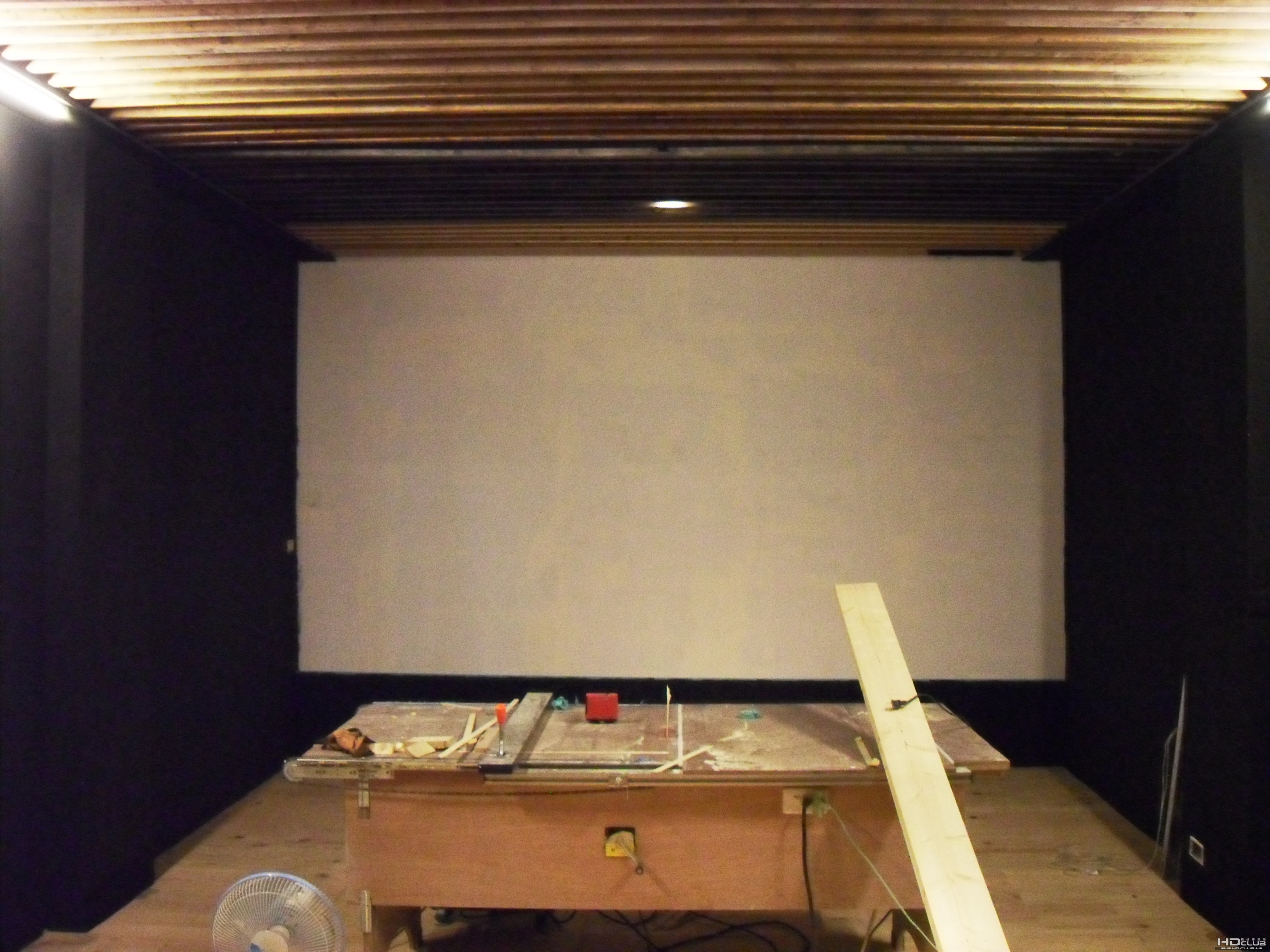

自從有到過獨立視聽室 試聽過後 那聲音念念不忘(完工了)
 樓主| 發表於 2010-8-28 12:08:41 | 顯示全部樓層
本文章最後由 apbt 於 2010-8-28 12:12 編輯

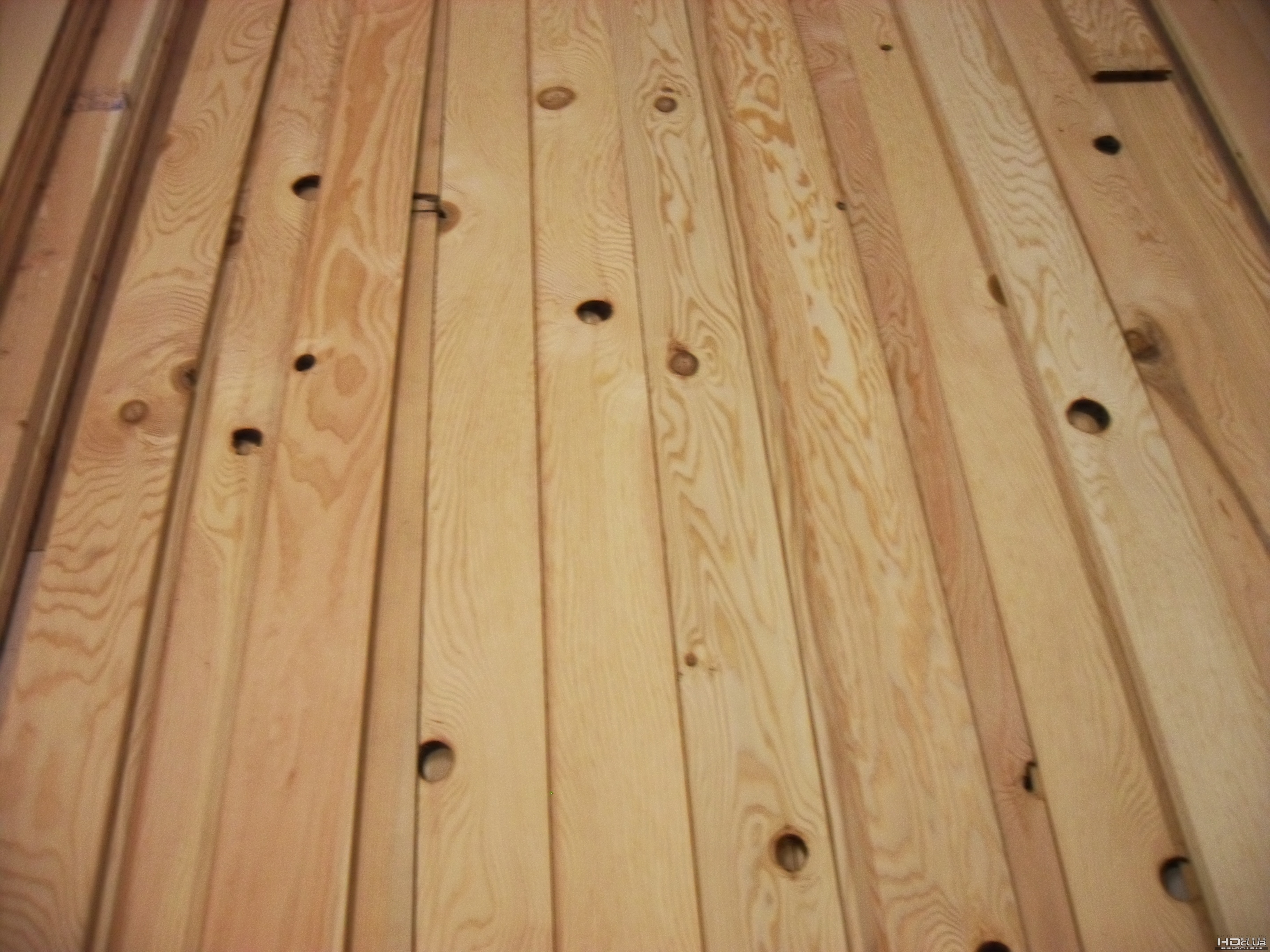

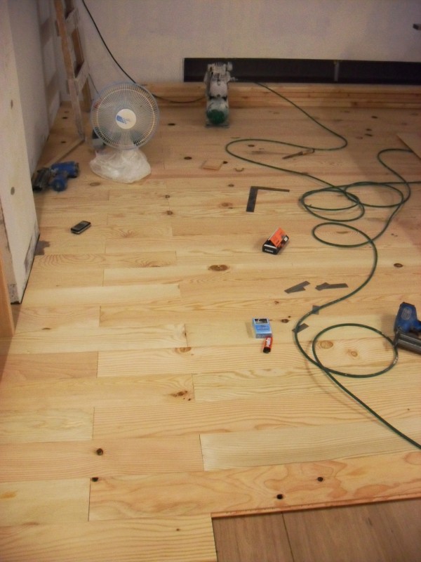

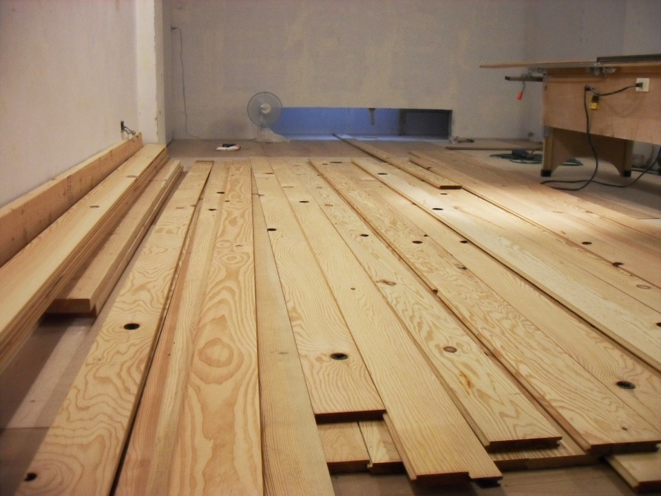

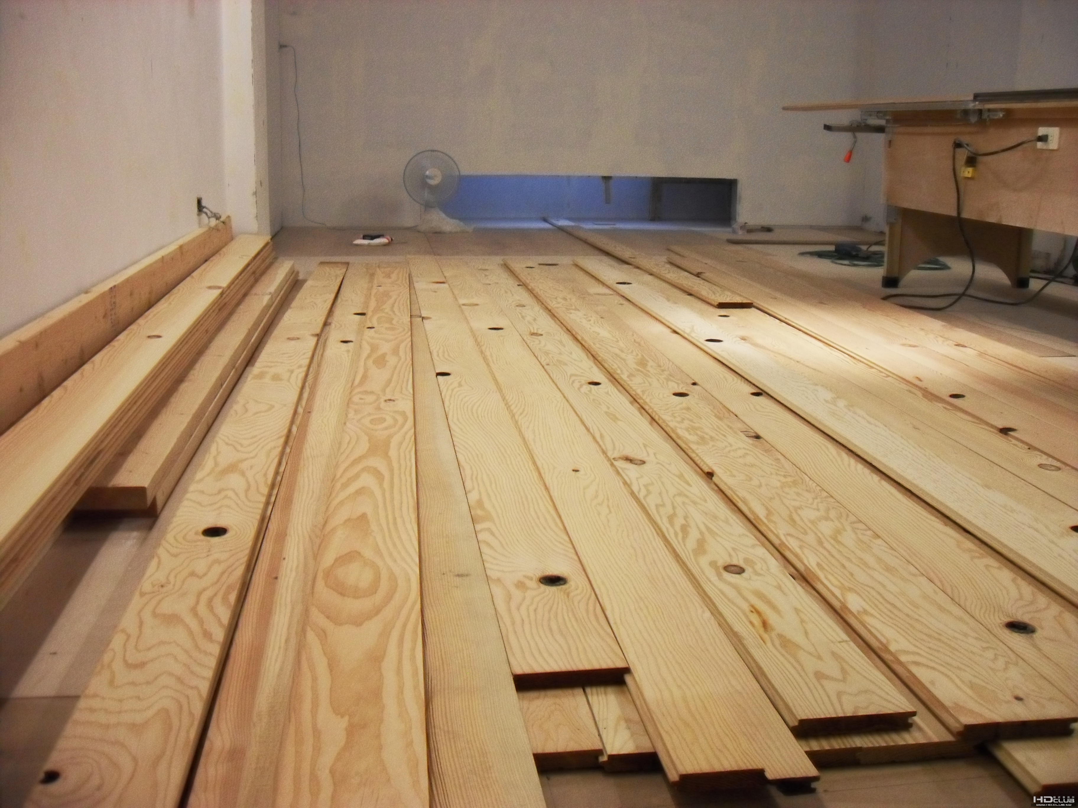

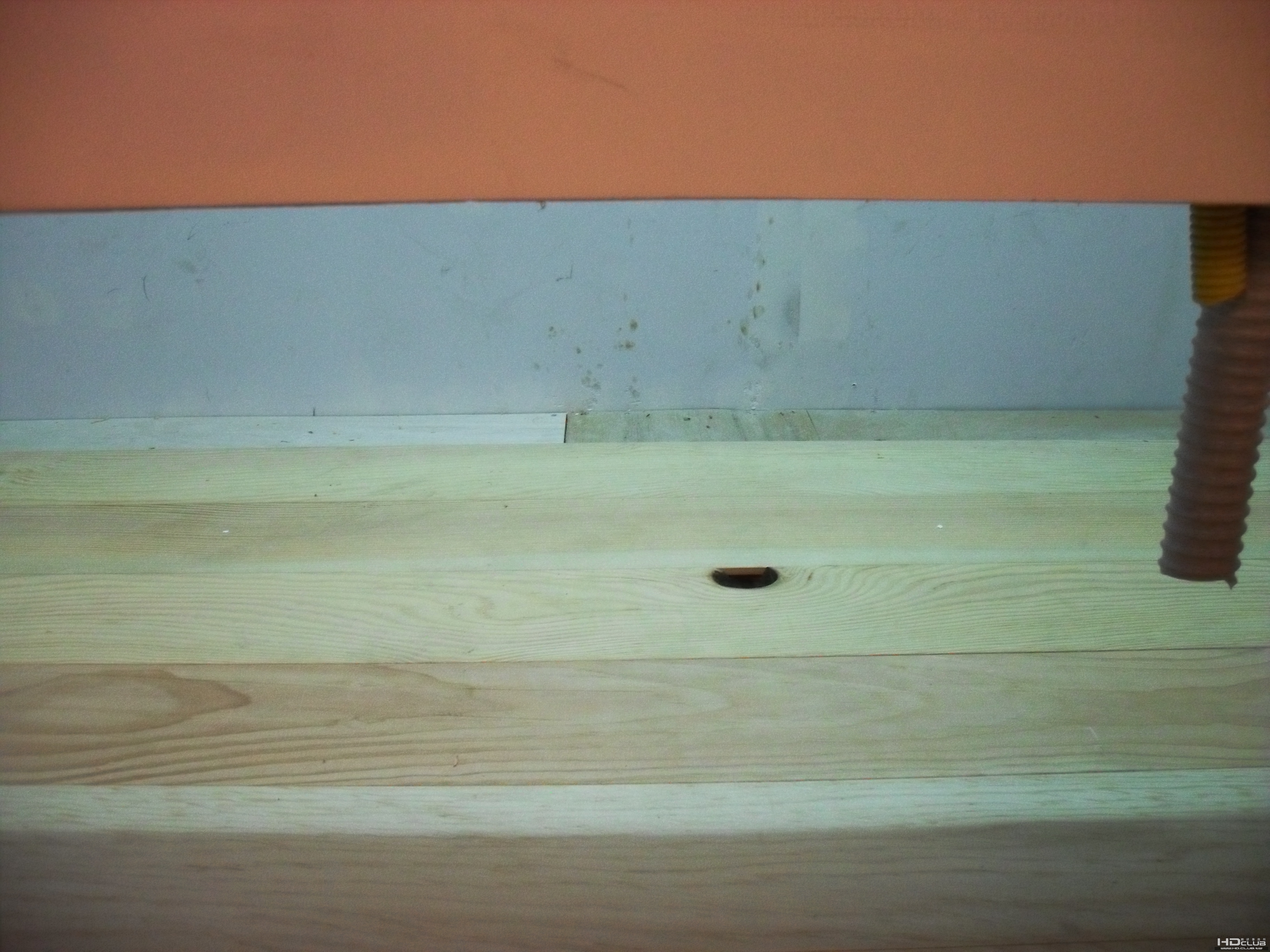

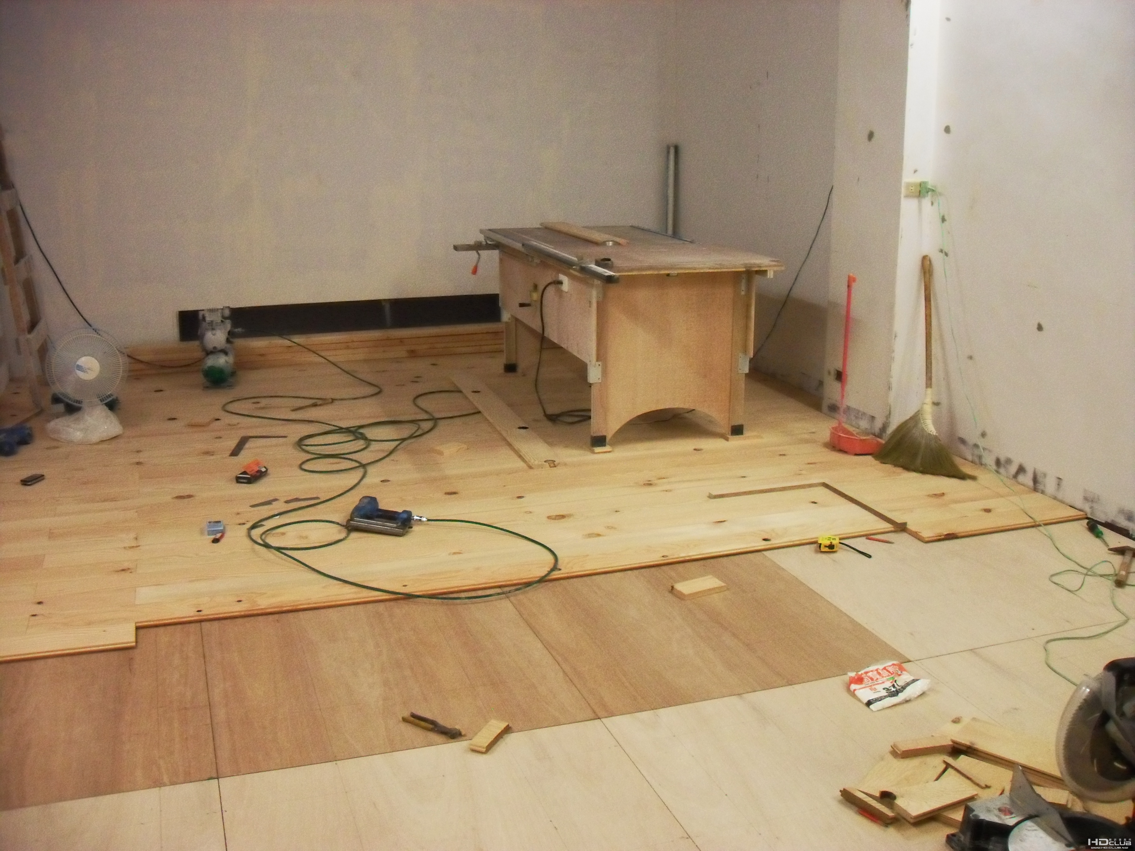

終於可以鋪地板囉
預算有限 只能買等級差一點的 所以洞洞樹結比較多 事後在來補囉
用時間換金錢^^"
洞比較多低 決定先鋪前面
鋪一半囉

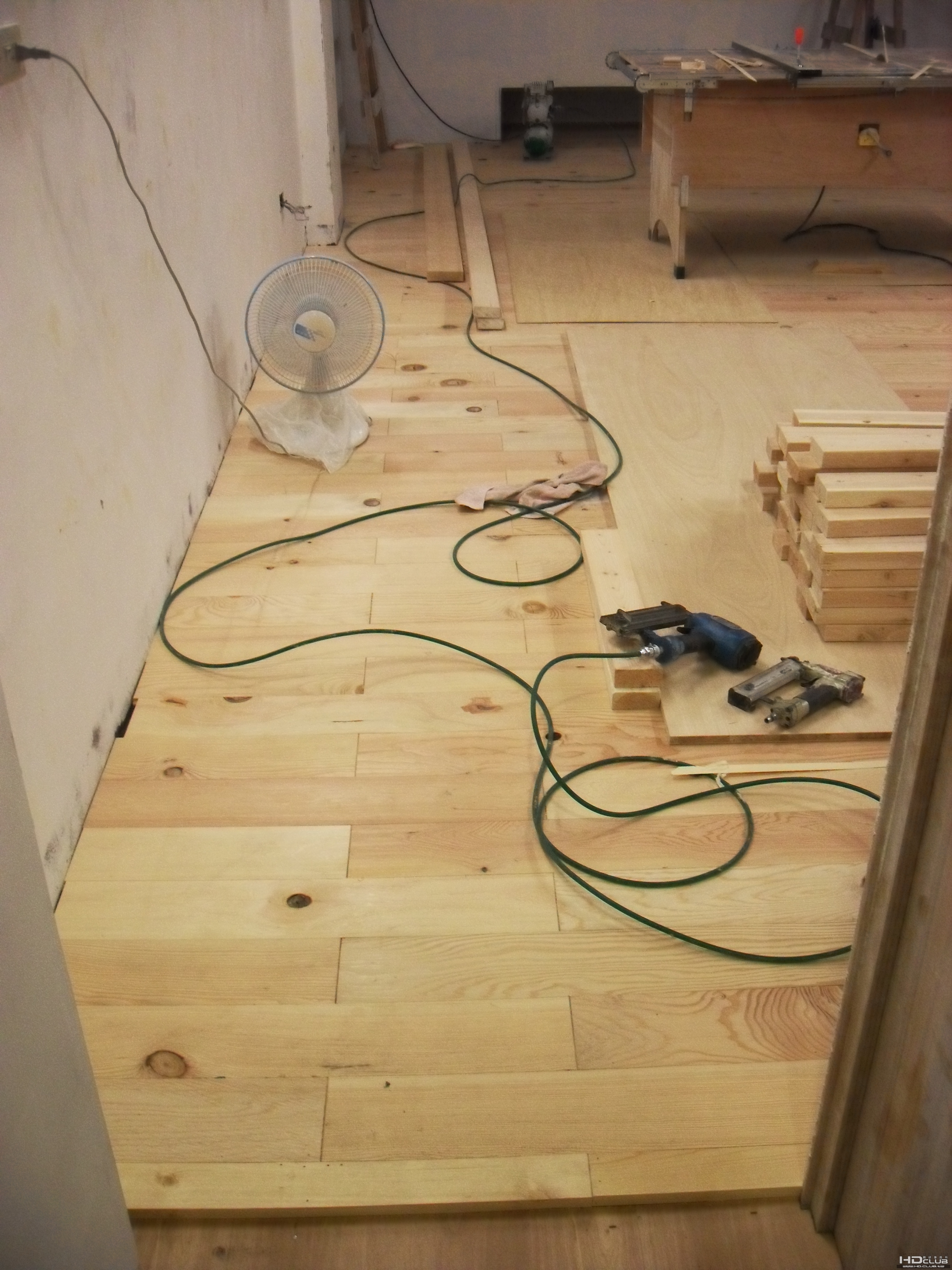

因為之前沒用過 這種料鋪地板 有其難度 有興趣的朋友在問我吧

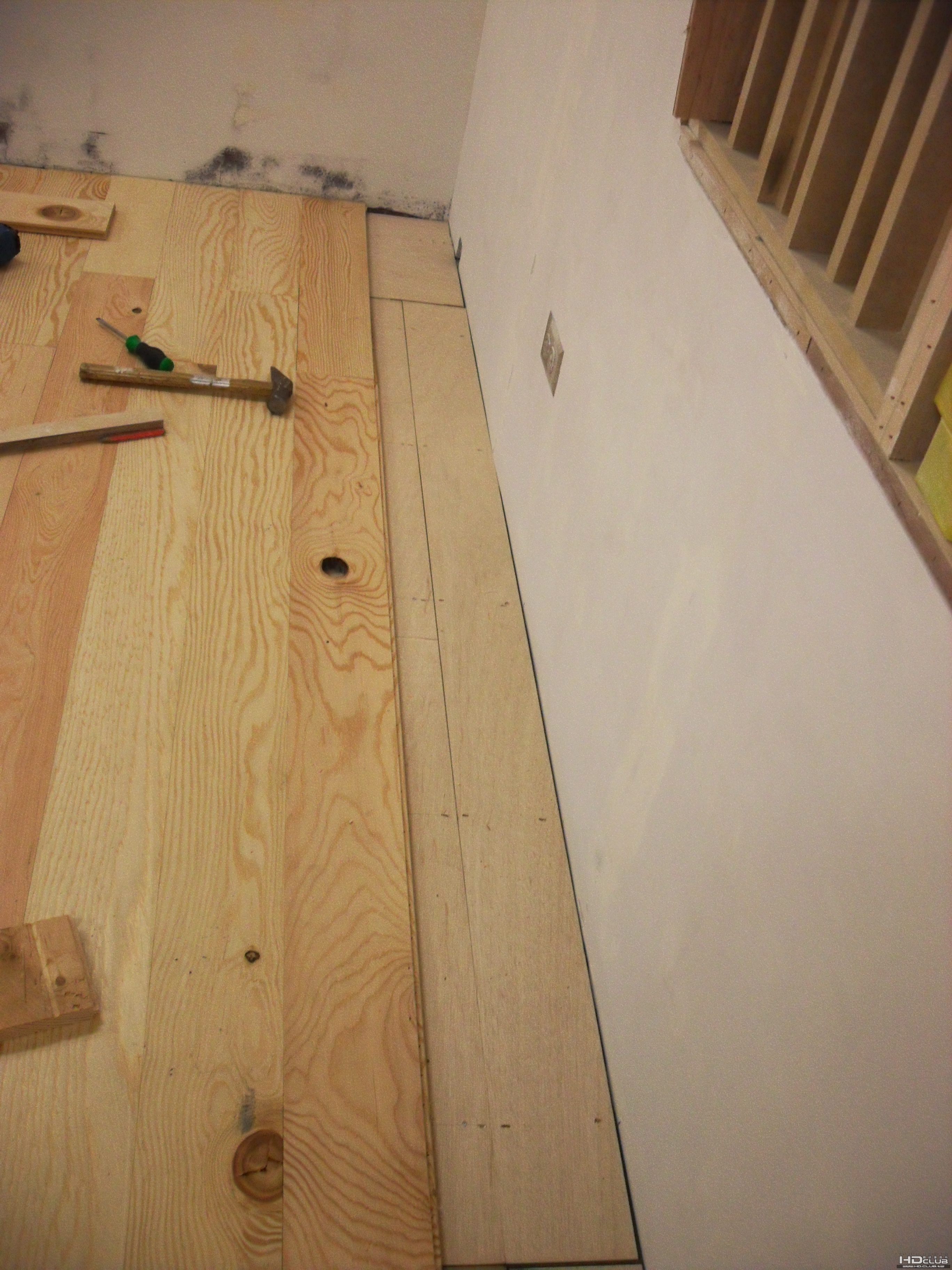

雖然我叫的料夠長 還是跟他裁切了一下 算是造型吧

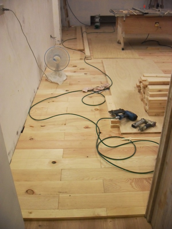

終於鋪完了 可是........... 挖哩勒靠北了 沒料 用完了 這下糗了:">
顛倒做 果然問題多 嗚嗚嗚嗚
我聰明一時 竟然算錯 差一支又三分之一..........只能使出大絕招了
拆 拆 拆
拆了最前面那支來補 最後一支 挖哈哈  有啥事可難倒我呢
這樣還差 三分之一支 怎辦
這就要說到運氣了 一開使 料有去混到 我要做投影機布幕用的摳阿
有一支 混到地板裡面去 厚度相同  所以就拿來用囉
YA 搞定
阿被我差掉那隻怎辦
要物盡其用阿
這樣 視聽室裡ˇ地板 算是都OK了

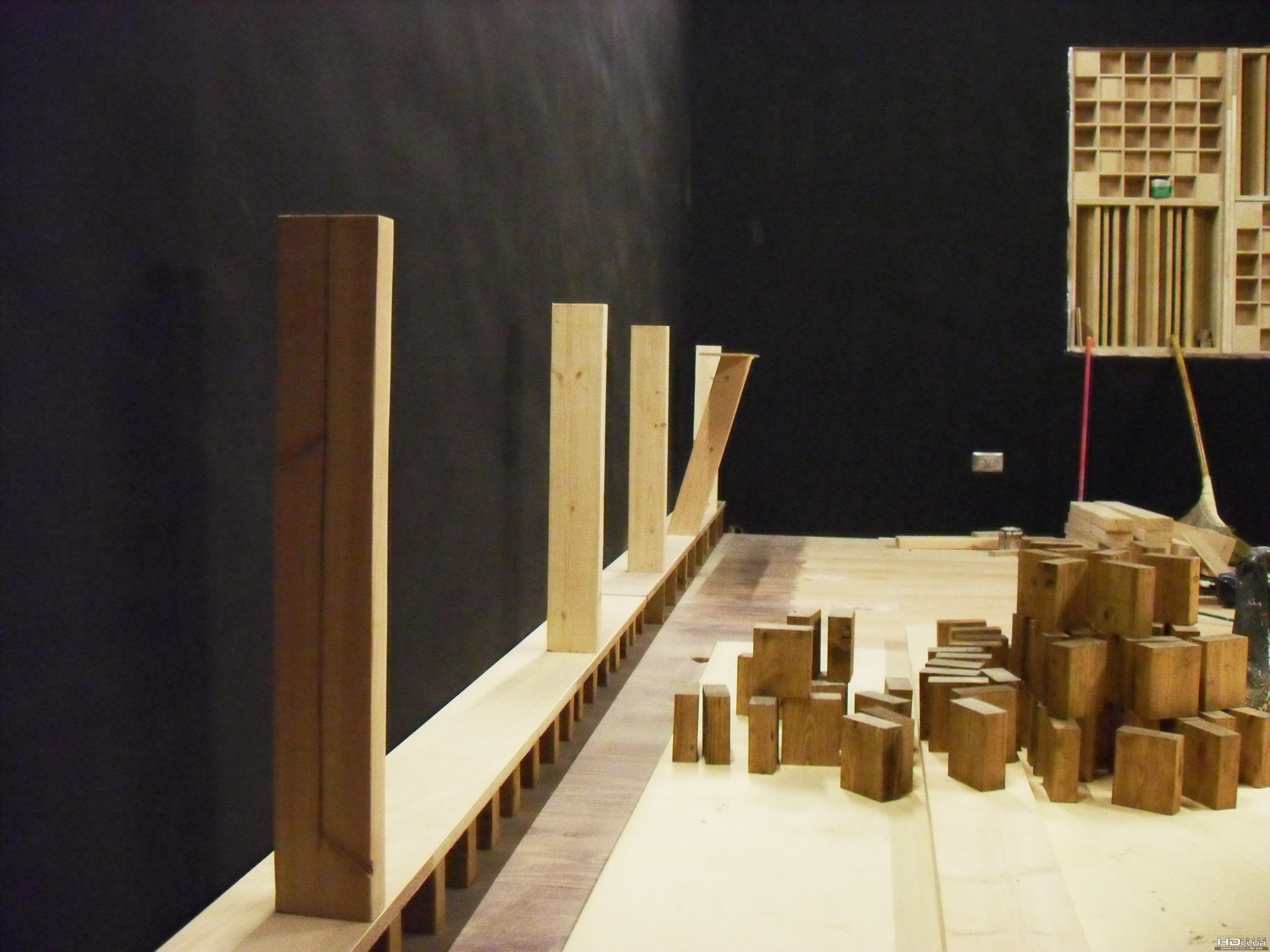

 樓主| 發表於 2010-8-28 23:01:06 | 顯示全部樓層
本文章最後由 apbt 於 2010-8-29 01:07 編輯

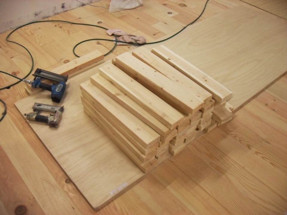

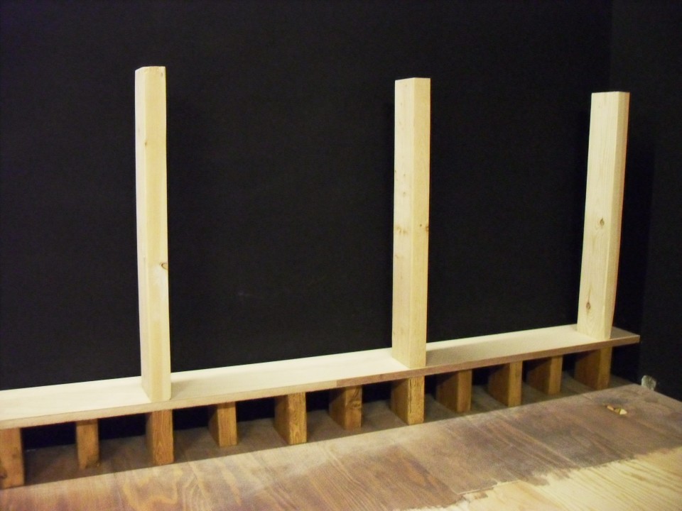

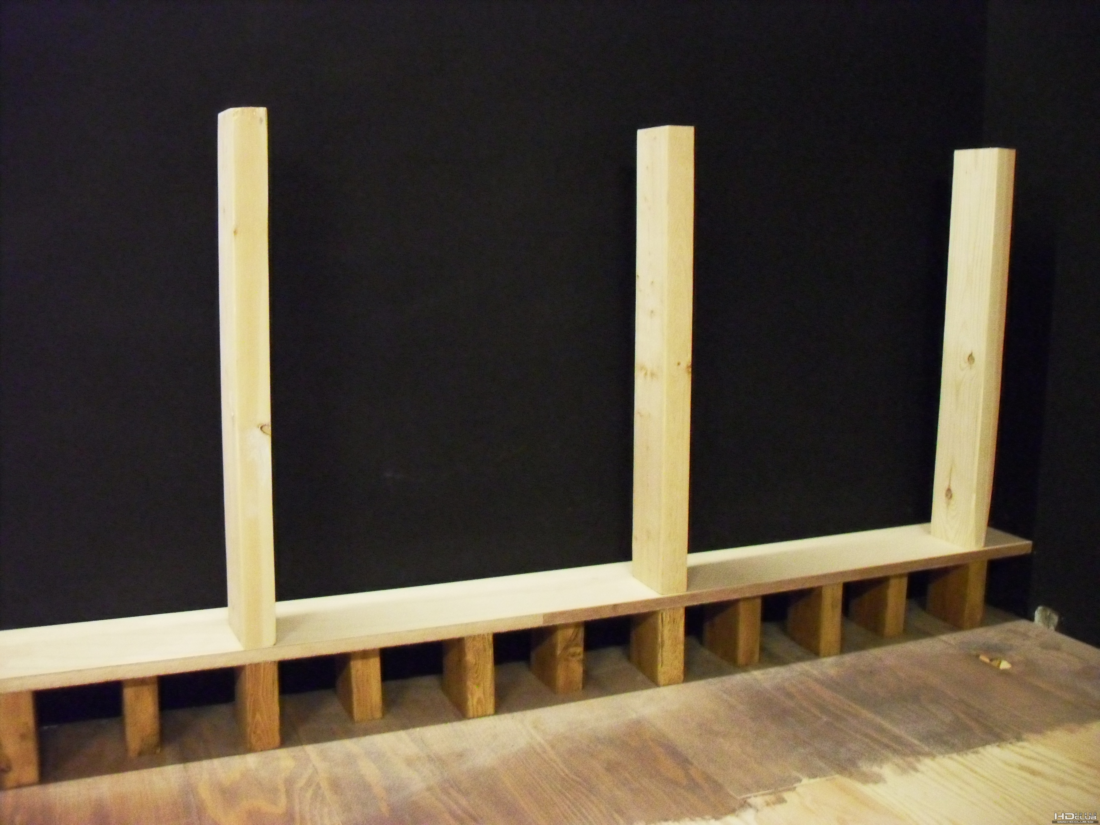

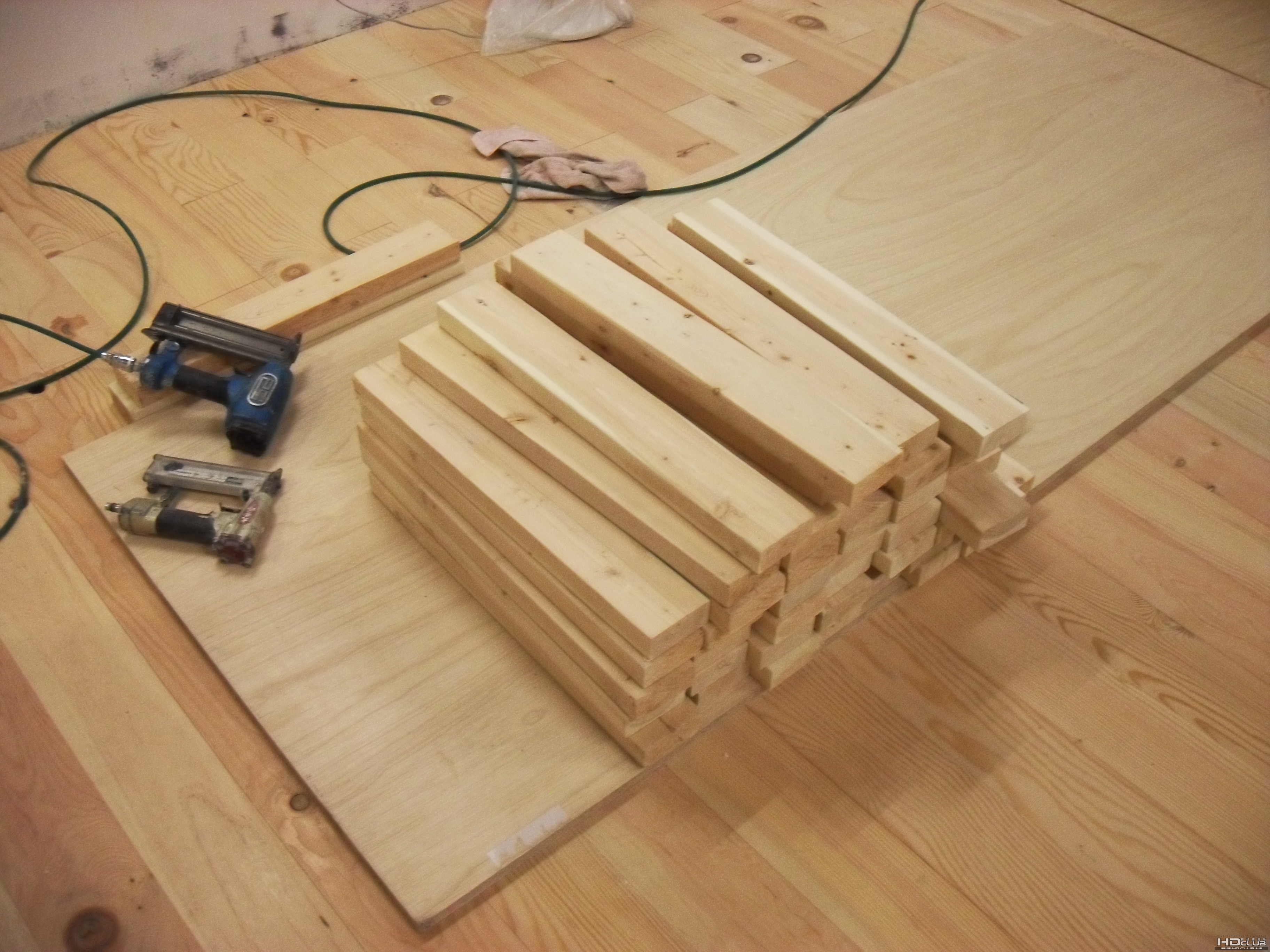

地板鋪好了 還剩下一個動作 左右兩側 想做個平台
就拿剩下的餘料來做了
這能怎麼玩呢 初步構想是這樣
但成品做好 肯定不一樣
原本有一大問題  在發這篇文章前 已想出解決之道
所以沒問題囉 原本問題是 不夠高
要做平台 就得先刷一下油漆 不然到時 手身不進去
我就又#$o$#
本來只想先刷下半身 不知為何 就全刷了 ^^"
以前房子都蓋歪的 螢幕左右兩側 黑邊刷下去會是大小瓣
又是傷腦筋的地方 唉~~~~~~~~

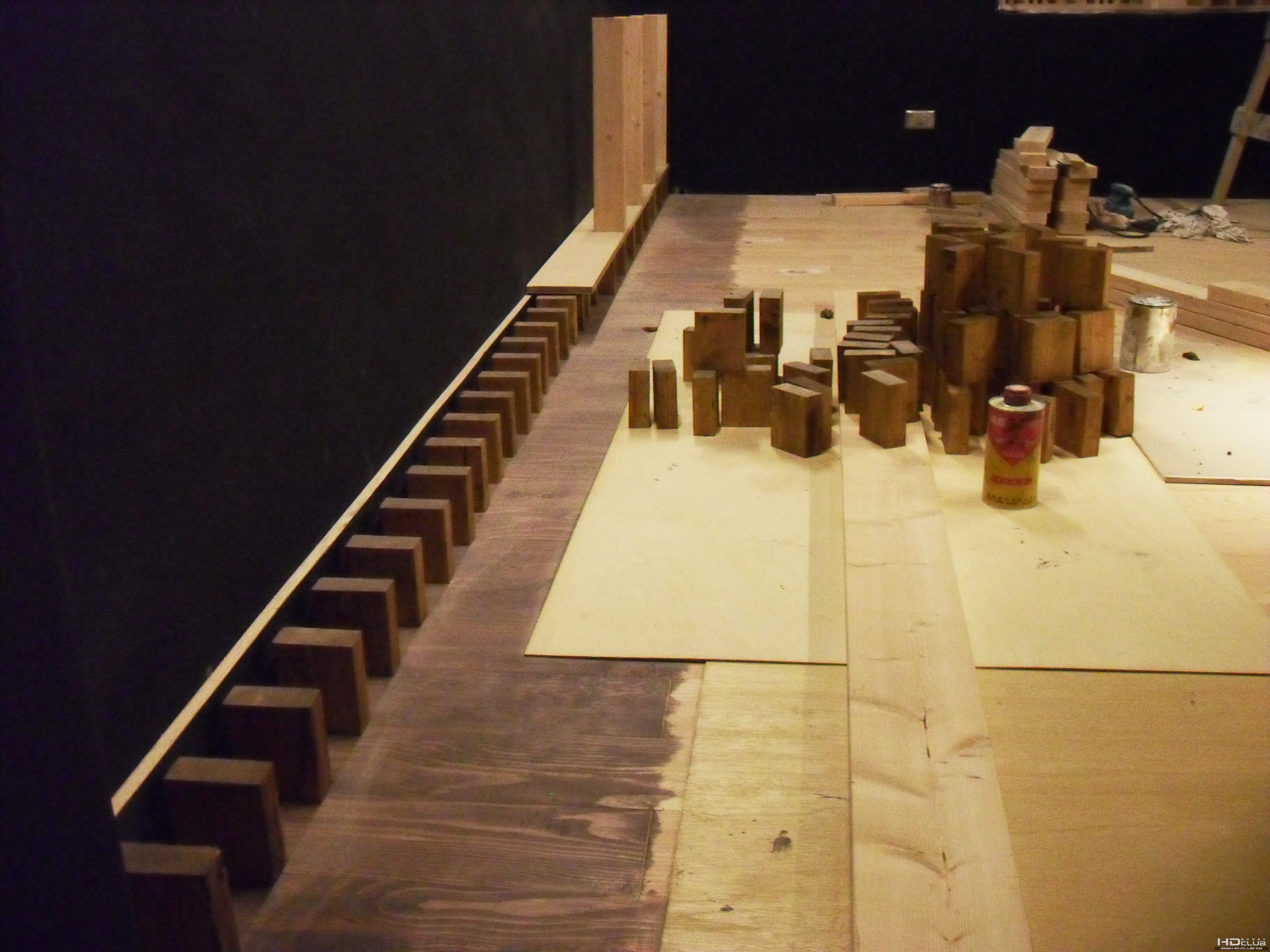

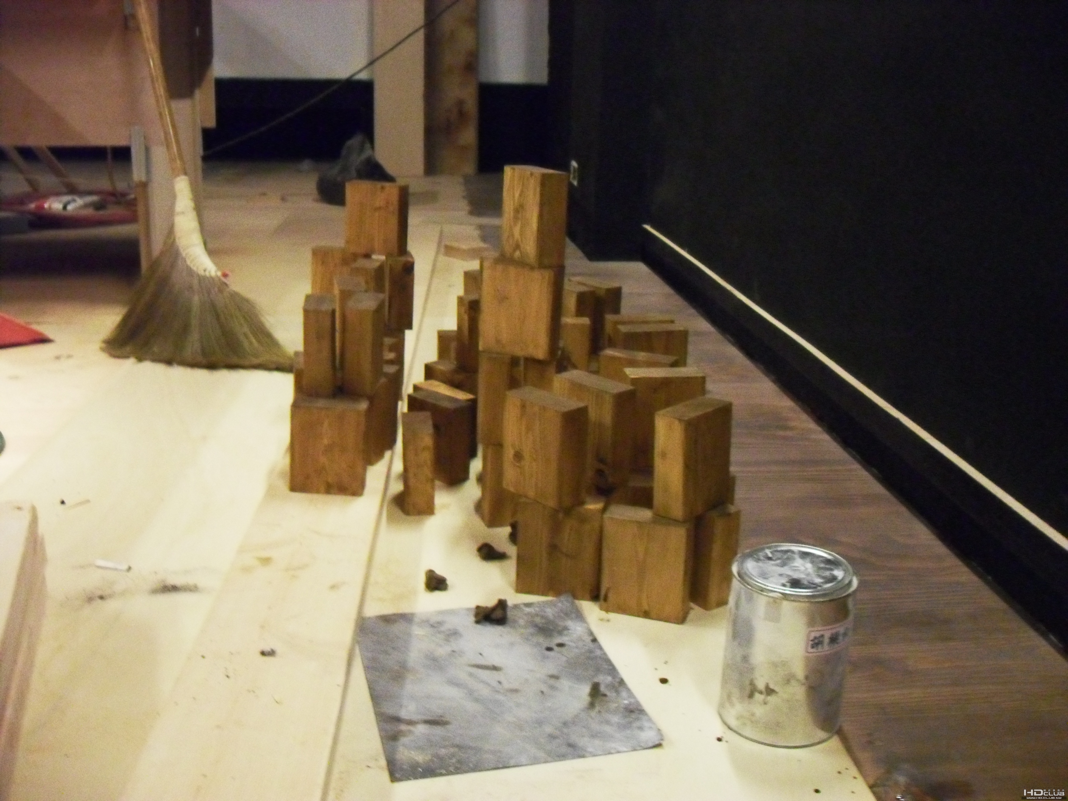

 樓主| 發表於 2010-8-30 21:02:06 | 顯示全部樓層
本文章最後由 apbt 於 2010-8-30 21:09 編輯
謝謝樓上幾位大大的鼓勵:">

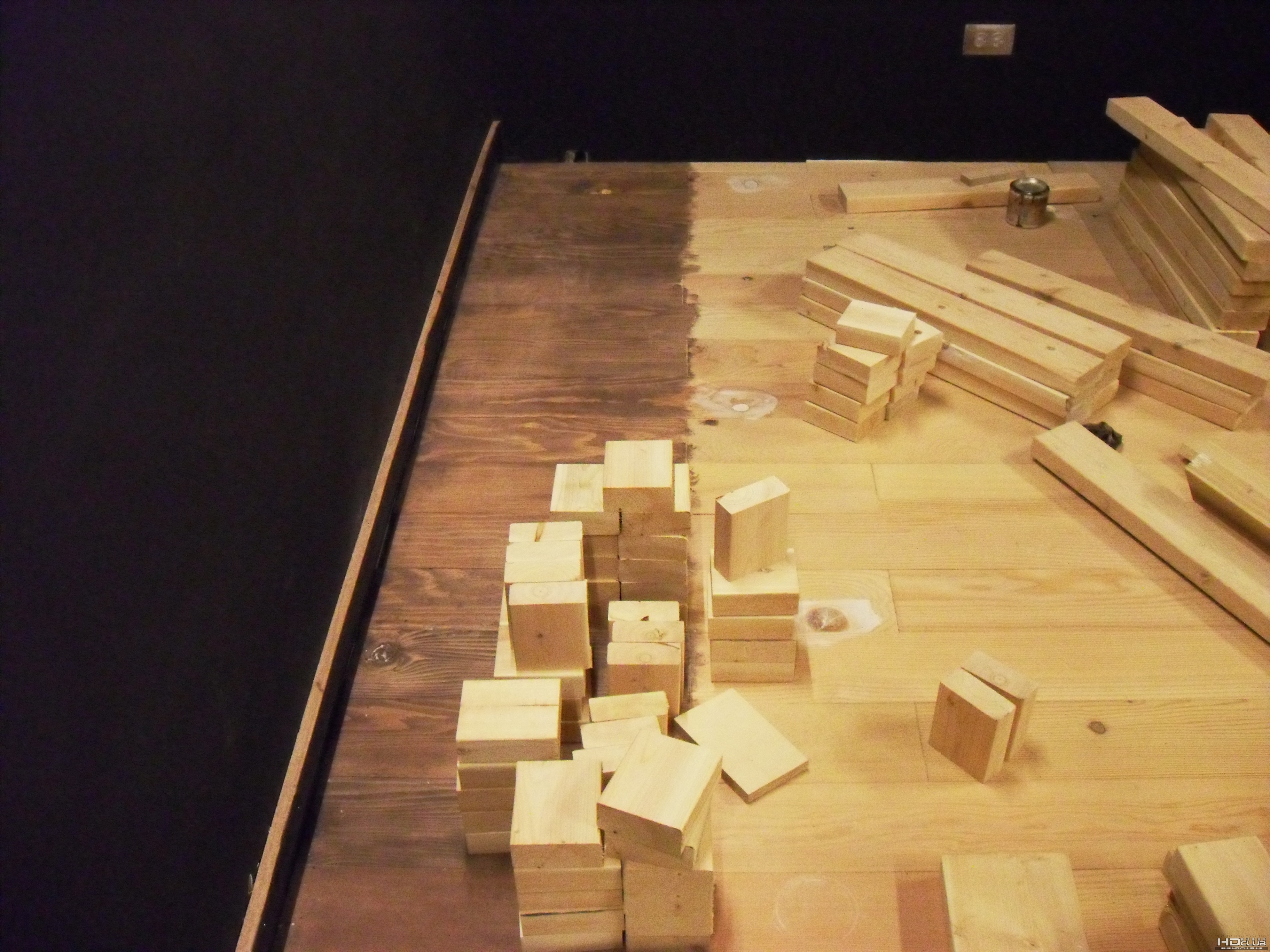

這兩日 幾樣關鍵的工具 被友人拿出去賺錢 所以想把辦法找事做囉

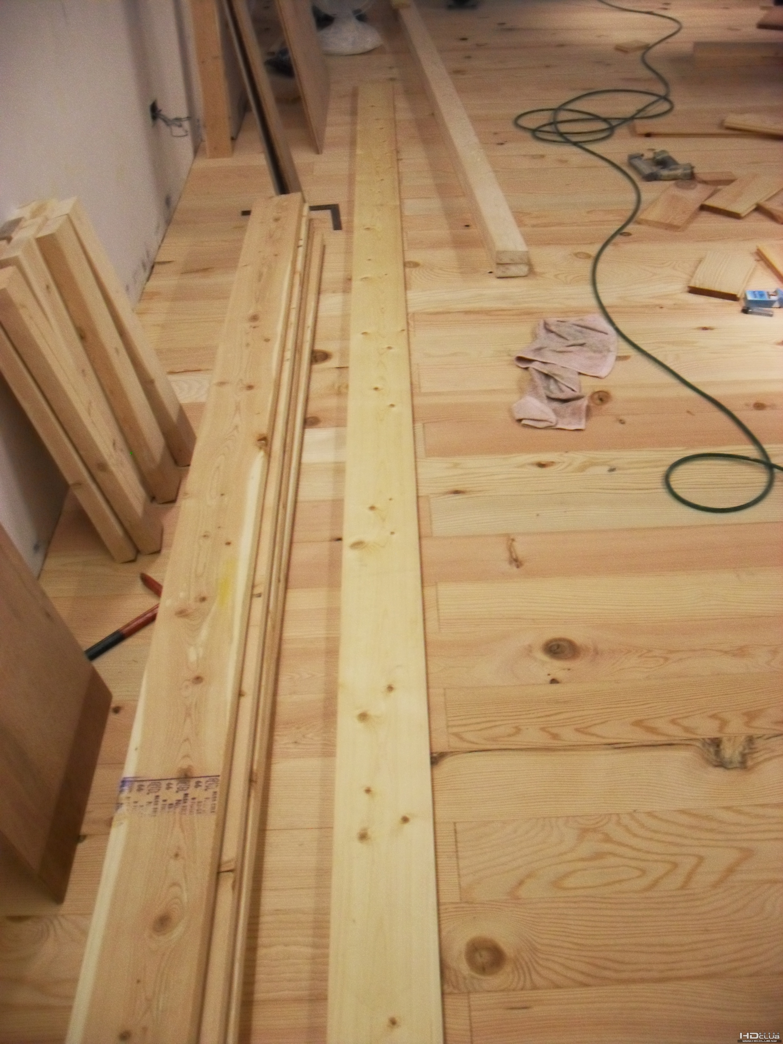

先把一部分地板處理一下

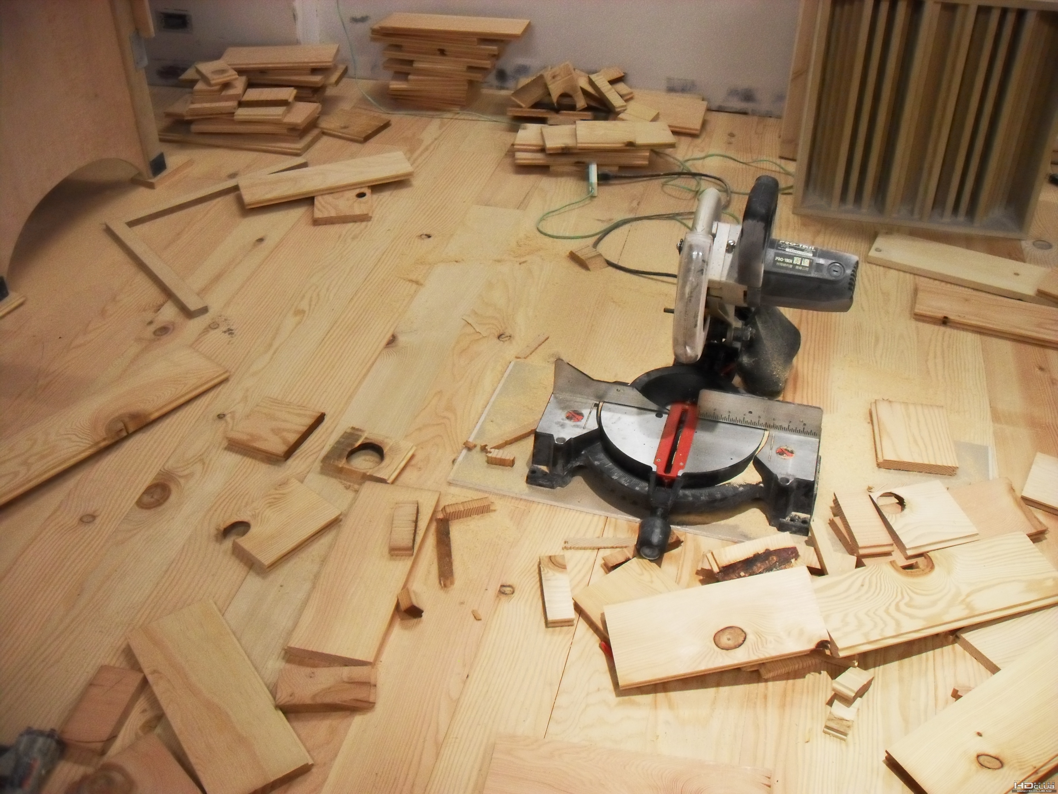

還好鋸台 沒被搬走 還能做裁切的工作

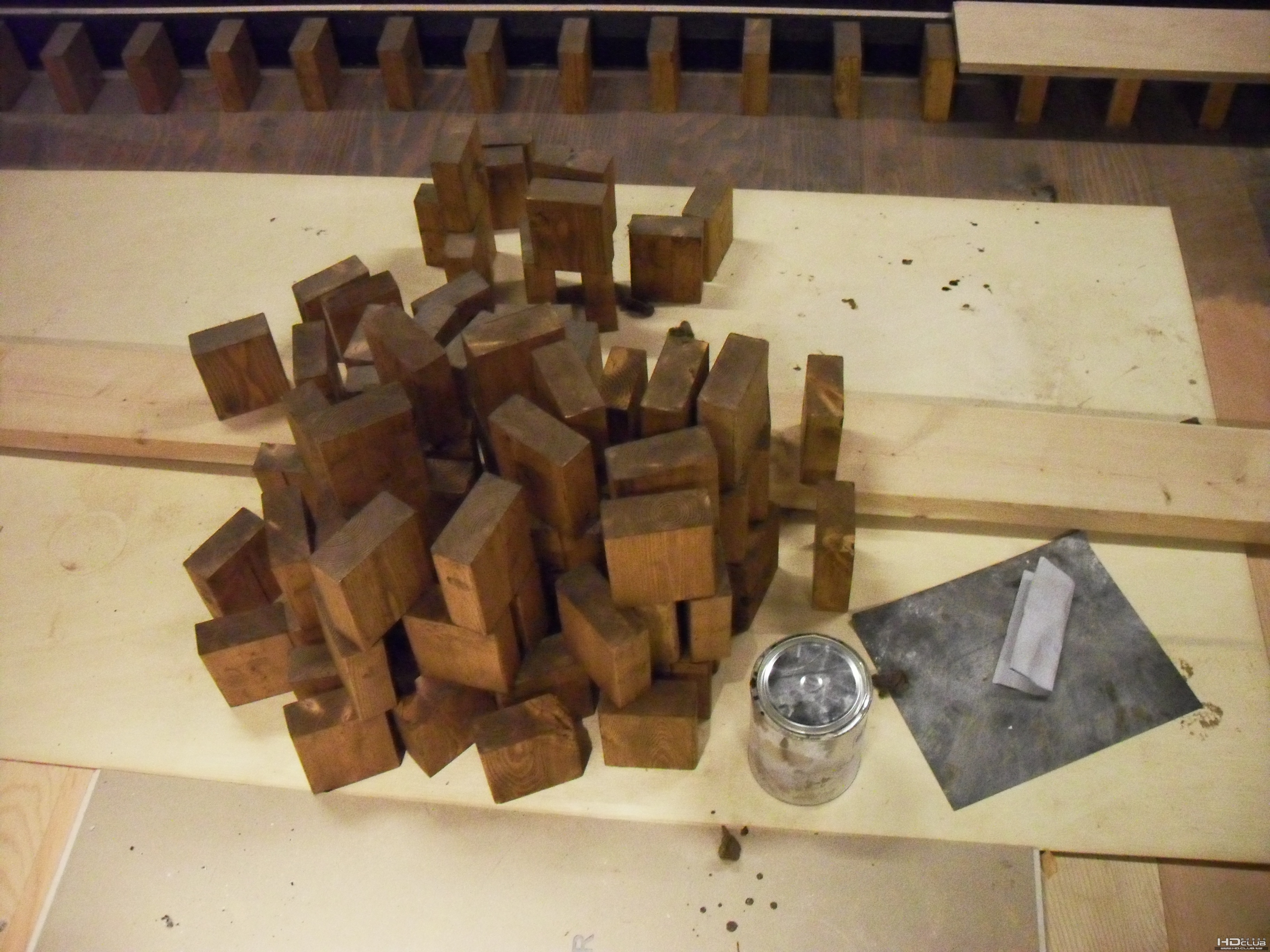

接下來就是染色 跟天花板一樣 染胡桃木色

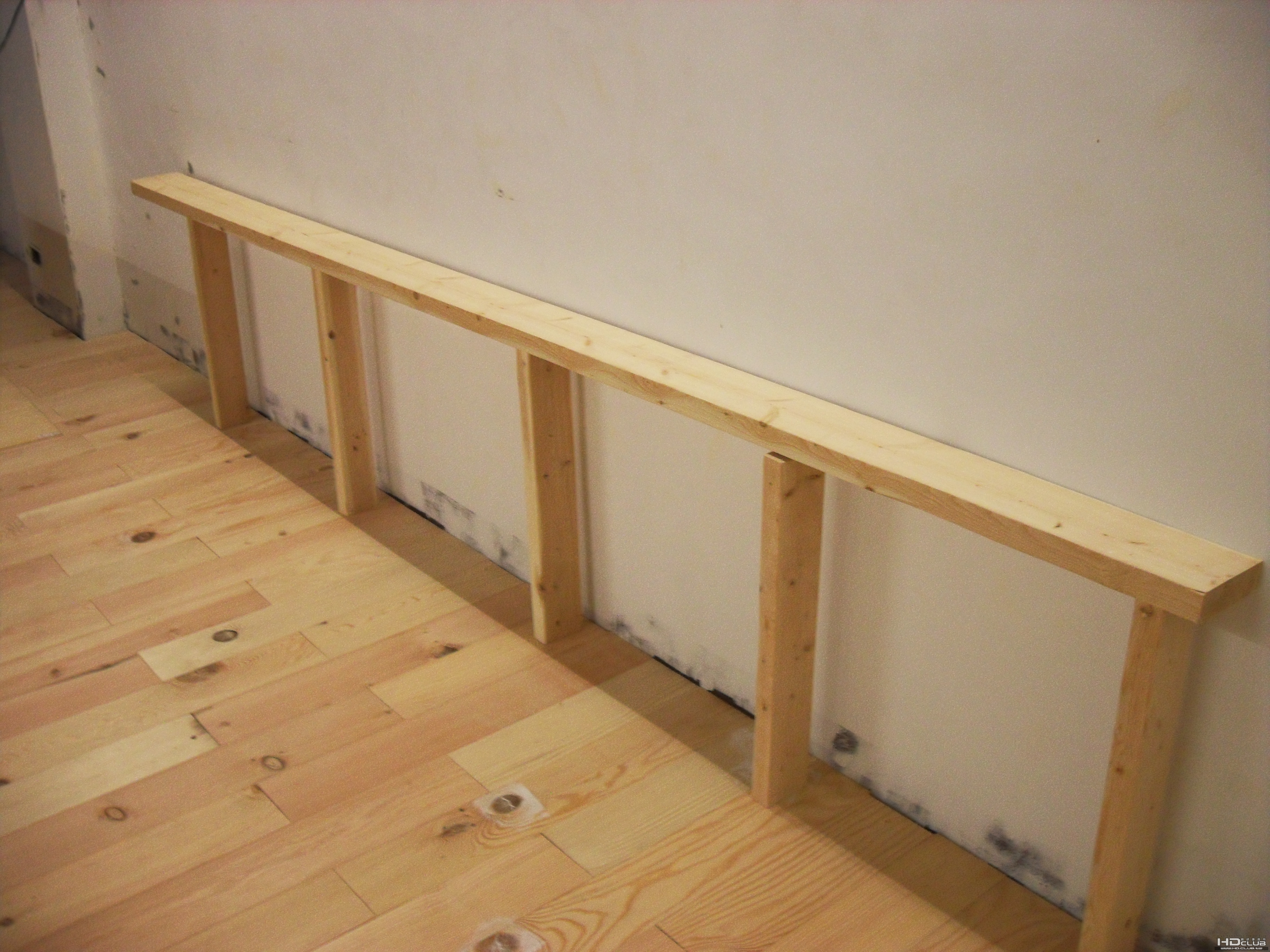

染好了 沒有釘槍  閒著也是閒著 模擬一下
這部份 也是未來要走喇叭線的地方
較長的木條 離壁面 還有一段距離 未來可塞保麗龍 或吸音棉 來調整
這是另一邊要用的 也都染好了 槍快回來吧

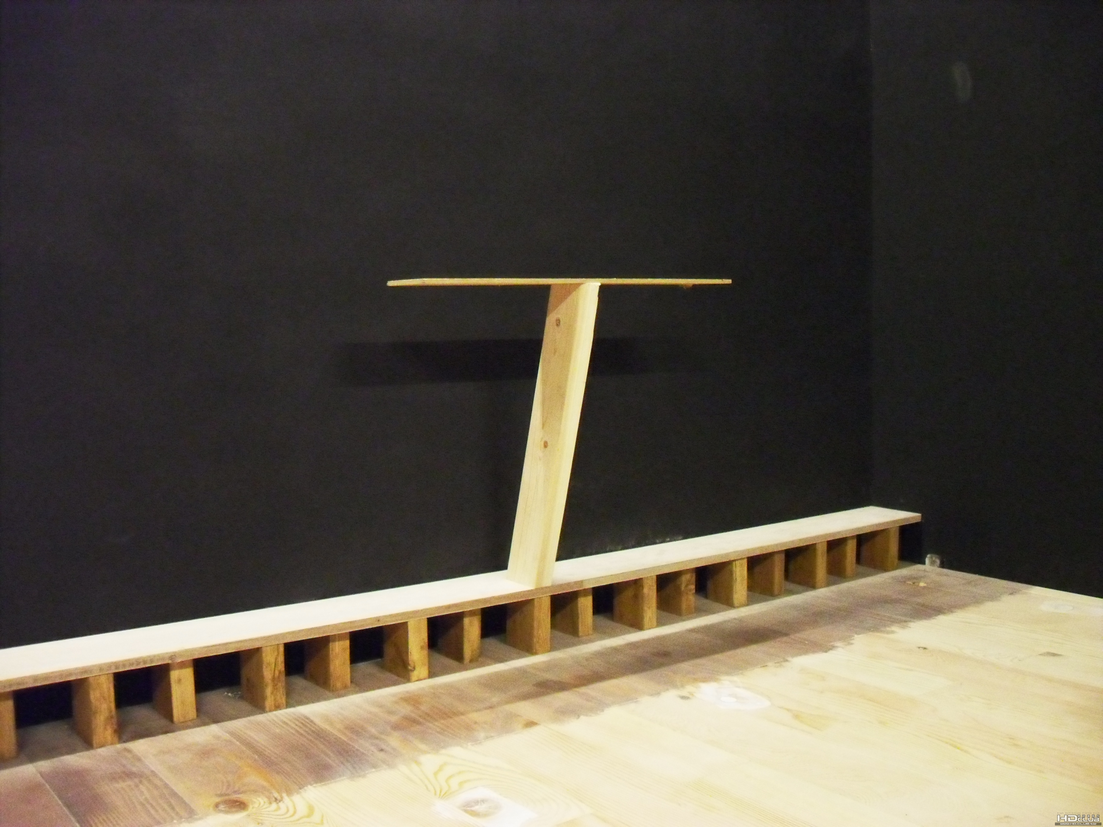

 樓主| 發表於 2010-8-31 23:15:31 | 顯示全部樓層
唉~~~不夠寬下午突發奇想
想說立直的 好象沒啥難度
立斜的看看
這樣感覺好像更屌了
可是兩邊都立斜的 寬度就太窄了
小弟家中總寬 4米多一點點
如果用這招 剩3米2 左右
人做在中間 似乎 會有壓迫感
還有這樣做 原本準備的料不夠寬 得用木芯板來做
所以放棄好了
家中有五米寬的朋友 以後 可以試試阿
對了 立斜的跟立直的 會影響到聲音嗎
第二層 不會立那麼密 一米一支吧
