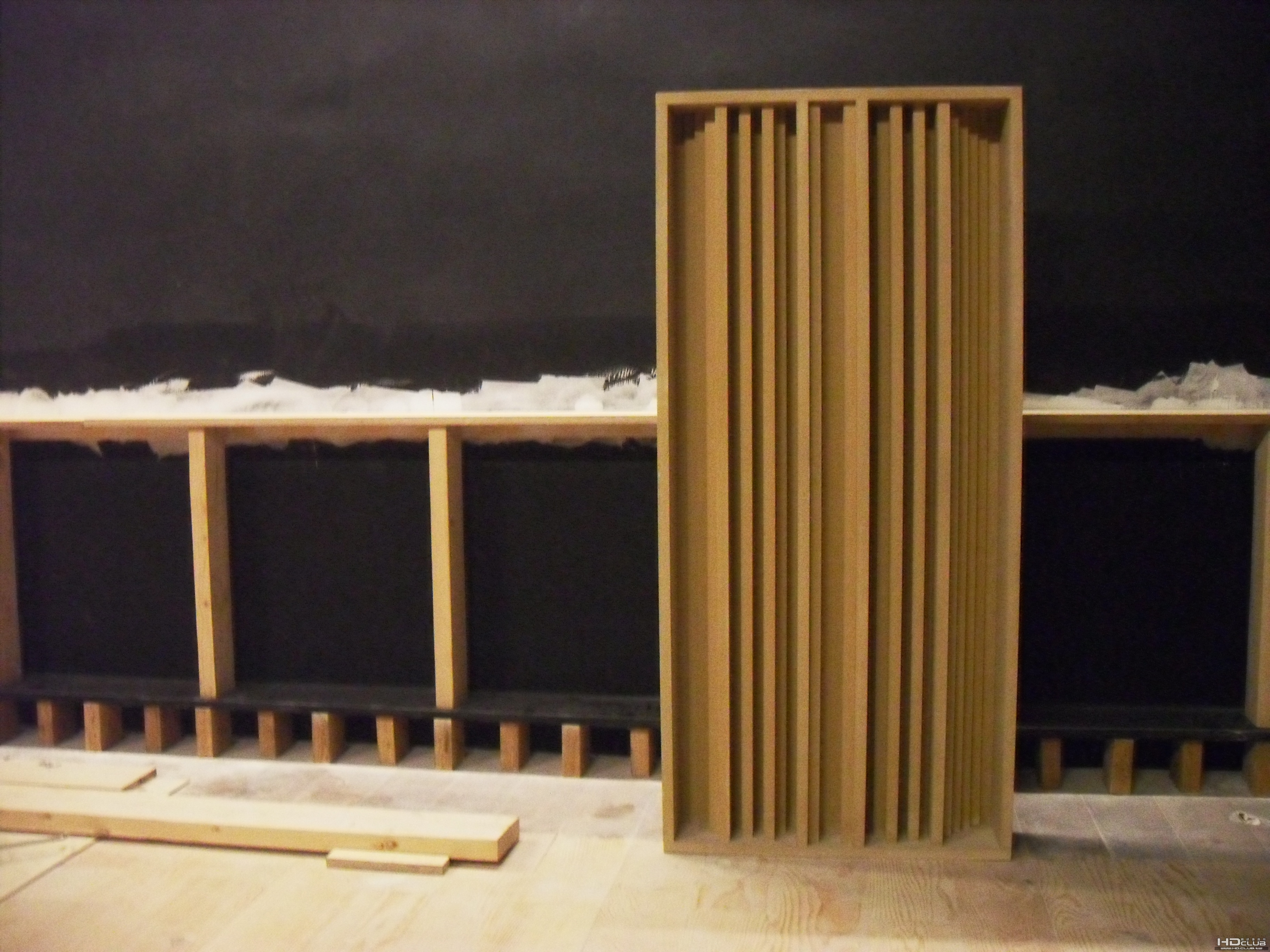

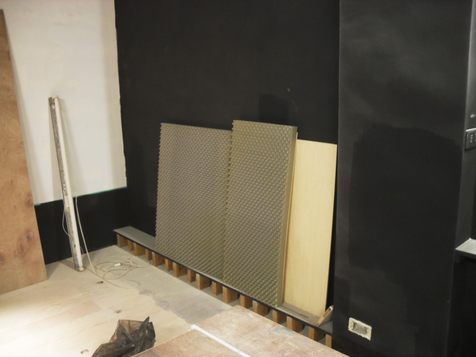

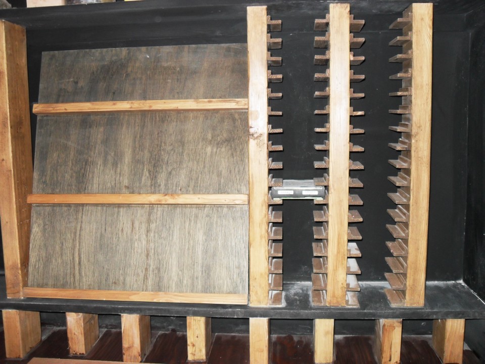

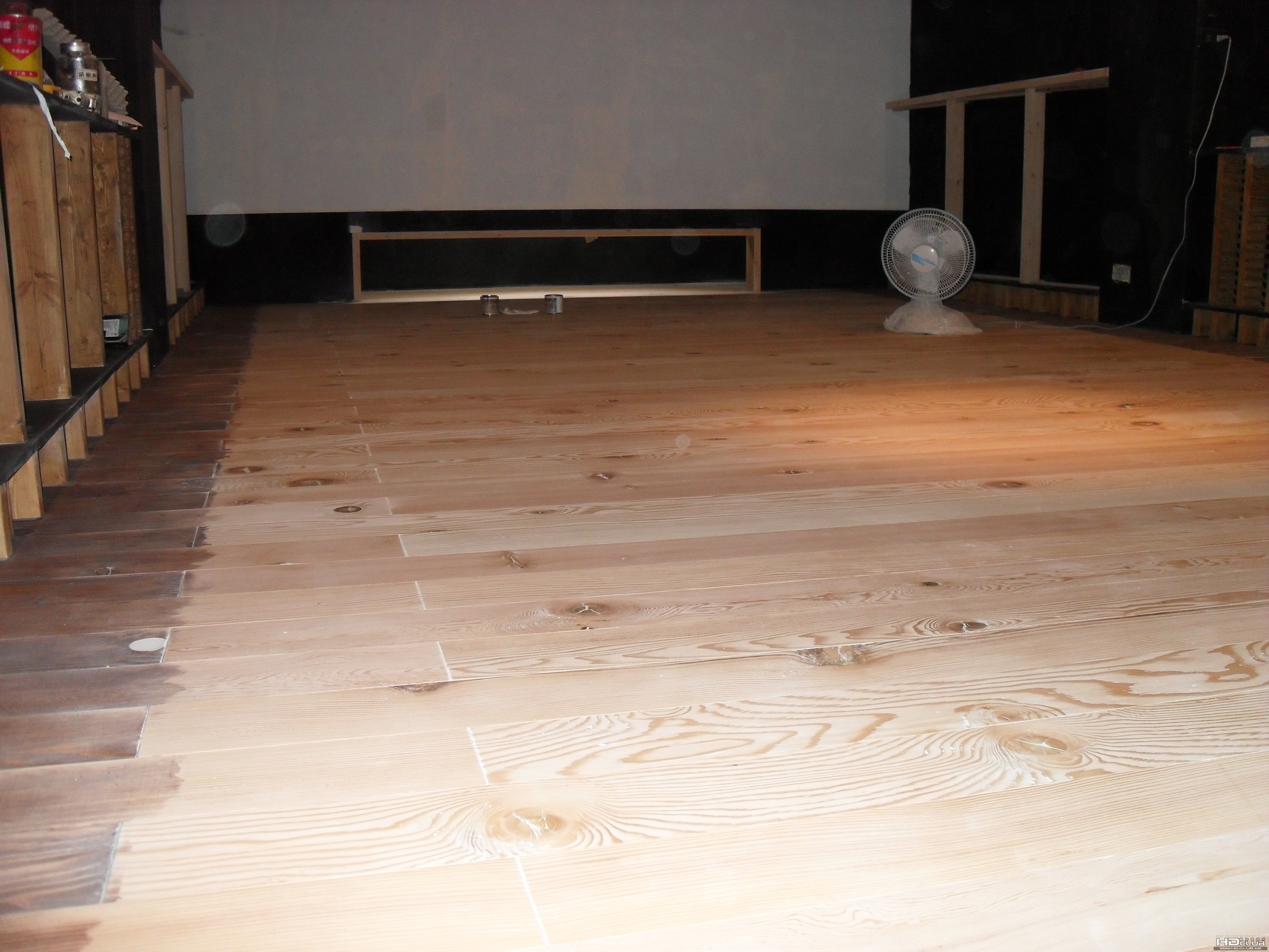

第二層 原本想用實木料 但是這玩意就是不平整
會彎曲 翹翹 所以改用木芯版
咦..... 發生啥事
做錯了 想都沒想 就直接給他釘上 結果位置不對
昨老是犯錯 含這篇都po到站長他家去:">
這才是正確位置
老樣子 先模擬一下
這第二層 是想放擴散版
把它放上來 拍張照 順便感覺一下
感覺不是很對
放第一層也是
這下子 又得傷腦筋了
 樓主| 發表於 2010-9-6 19:13:15 | 顯示全部樓層
擴散板是跟樓上老吳買的
那個感覺不對 說不上來
音效沒辦法試 要等以後確認好 才會跟他固定
現固定住 到時又累到自己

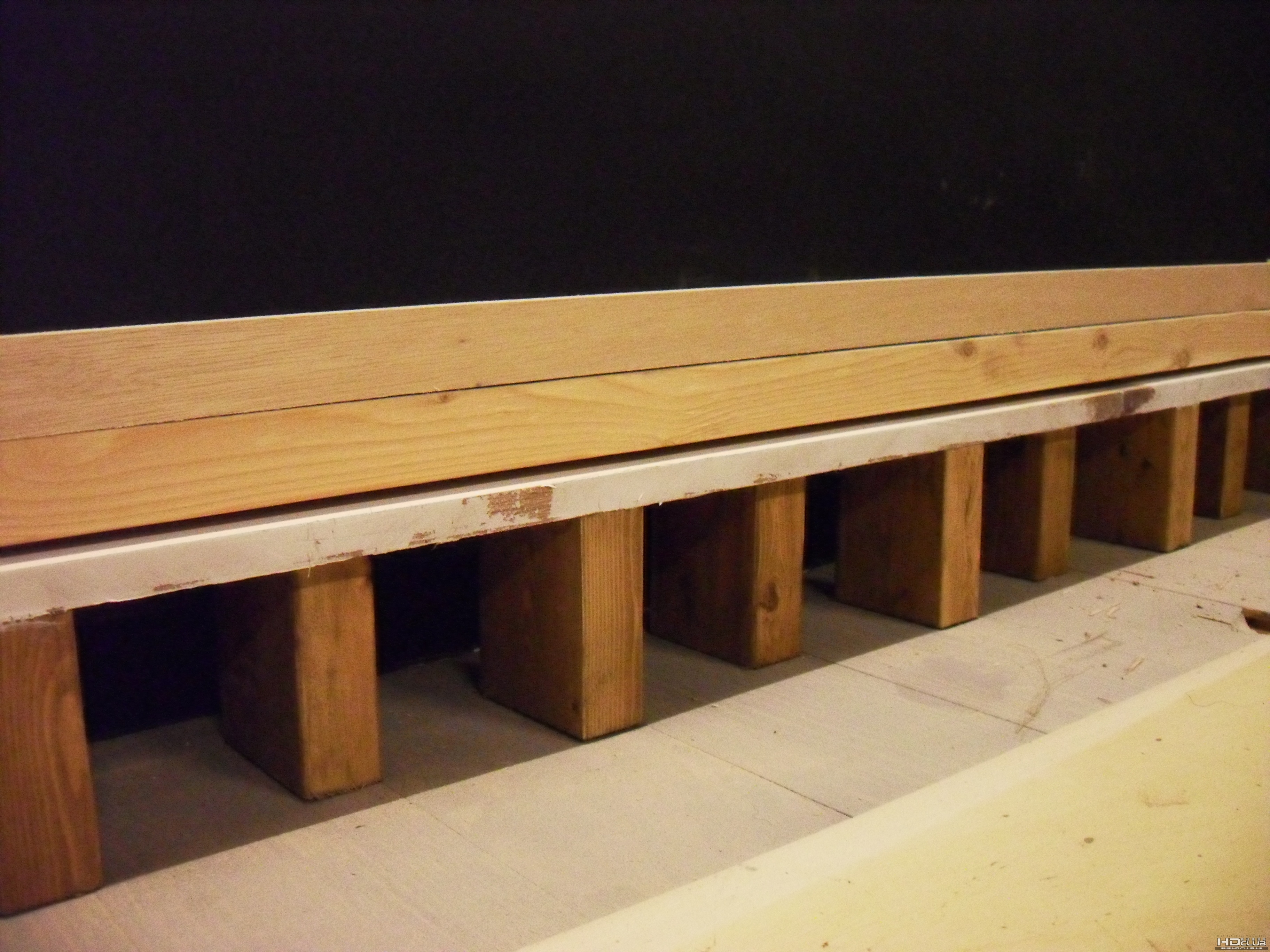

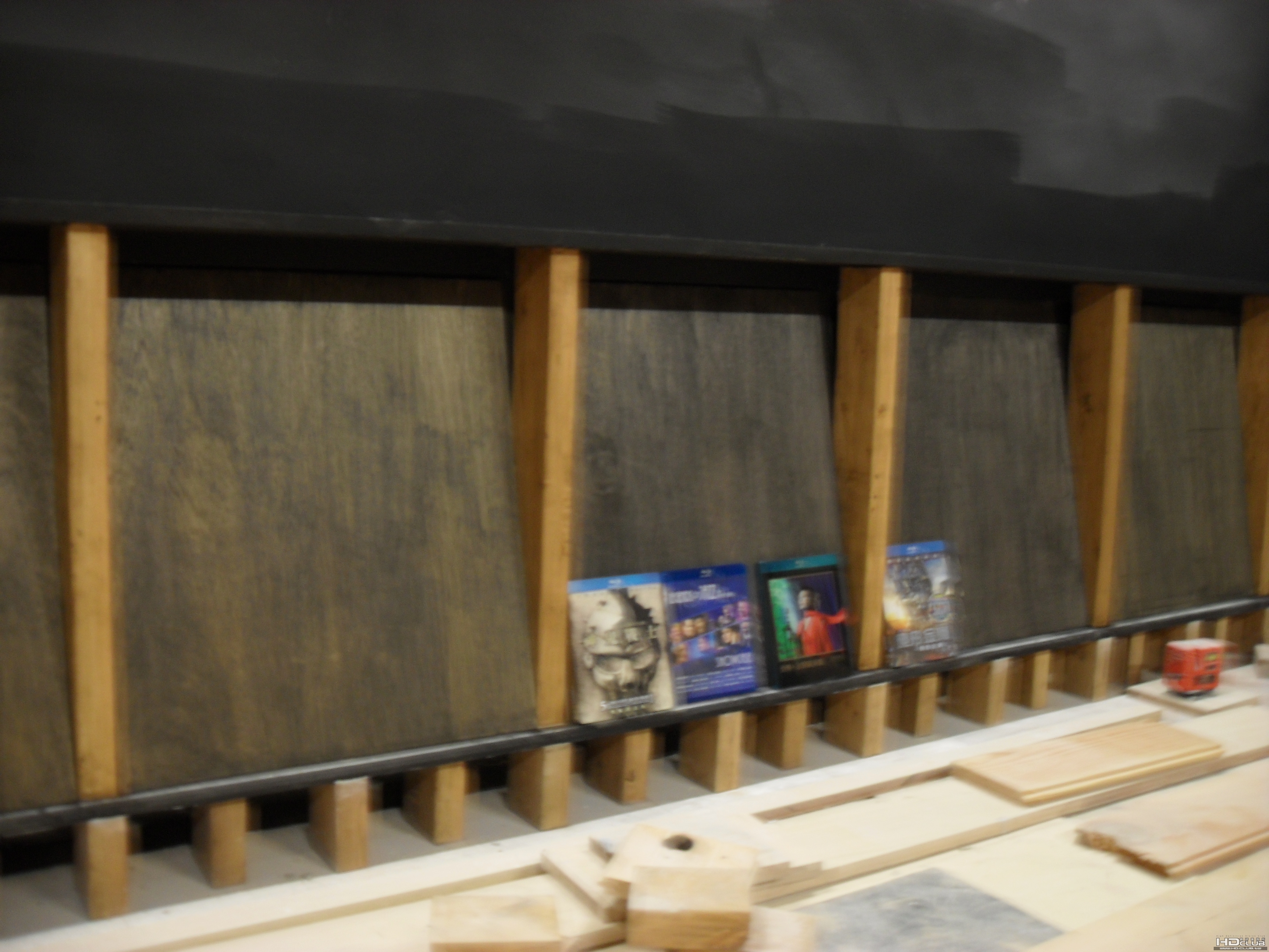

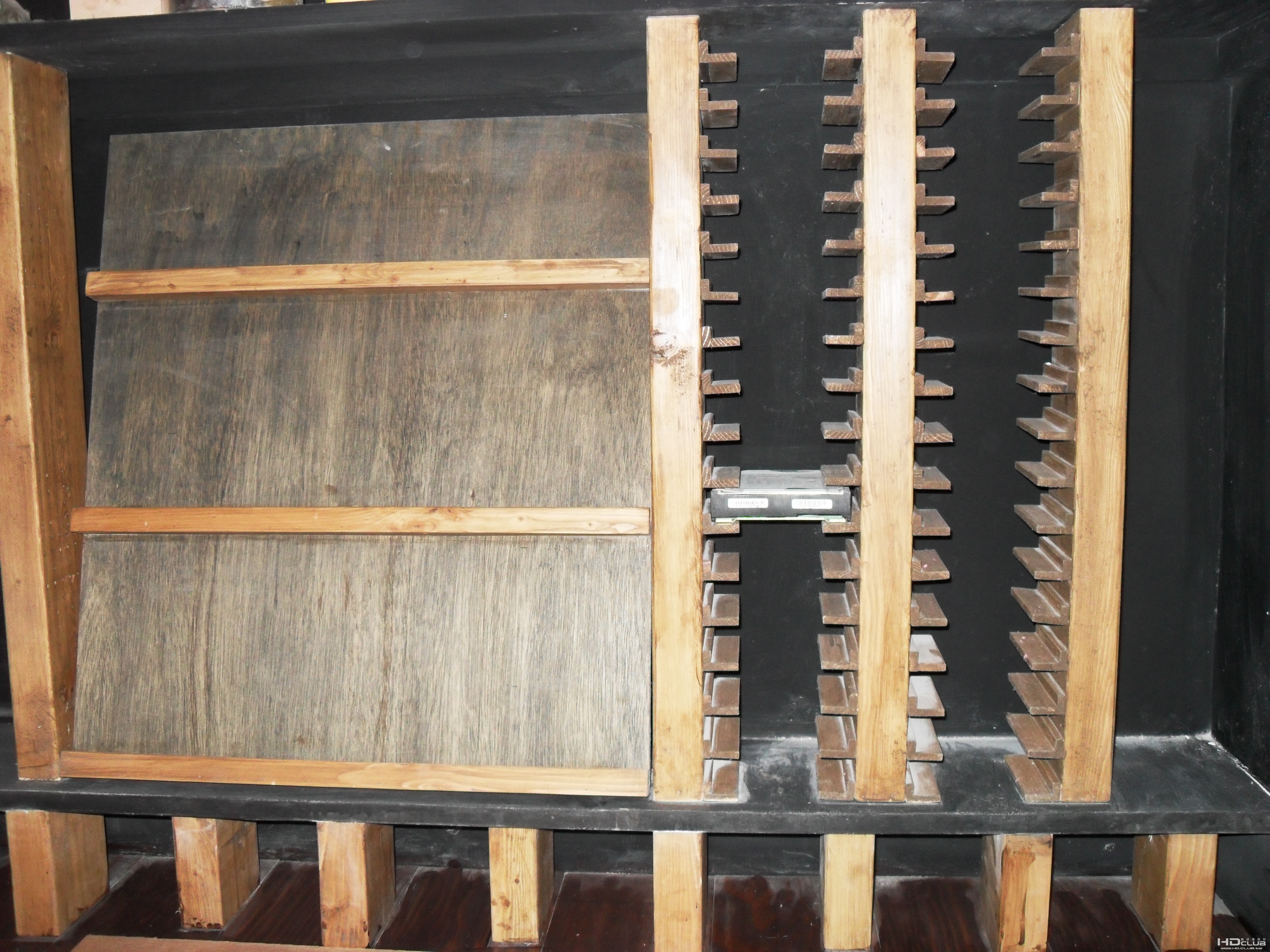

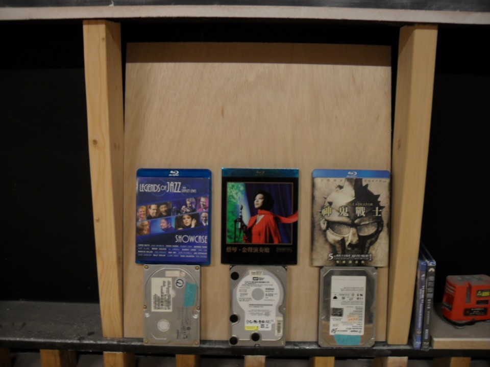

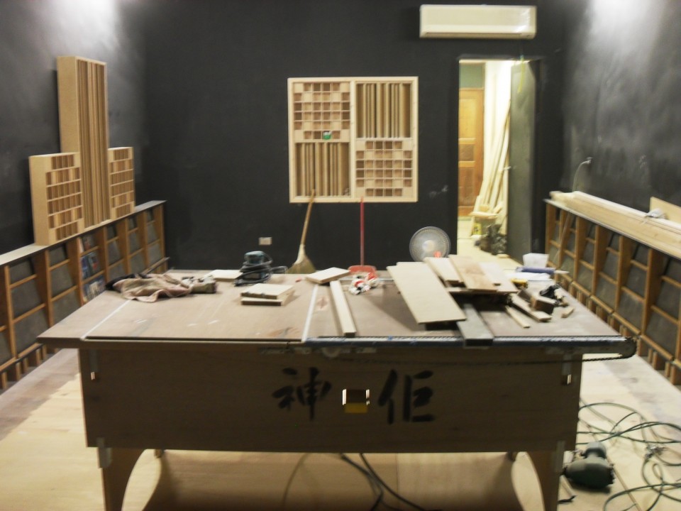

有點新想法了
原本兩側牆壁 想偷學 雅瑟的視聽室
利用空心磚 後來是考量到 用水泥的
太重 但是便宜 新竹有人賣30塊
用保麗龍又太貴 肯定買破萬以上 這種錢

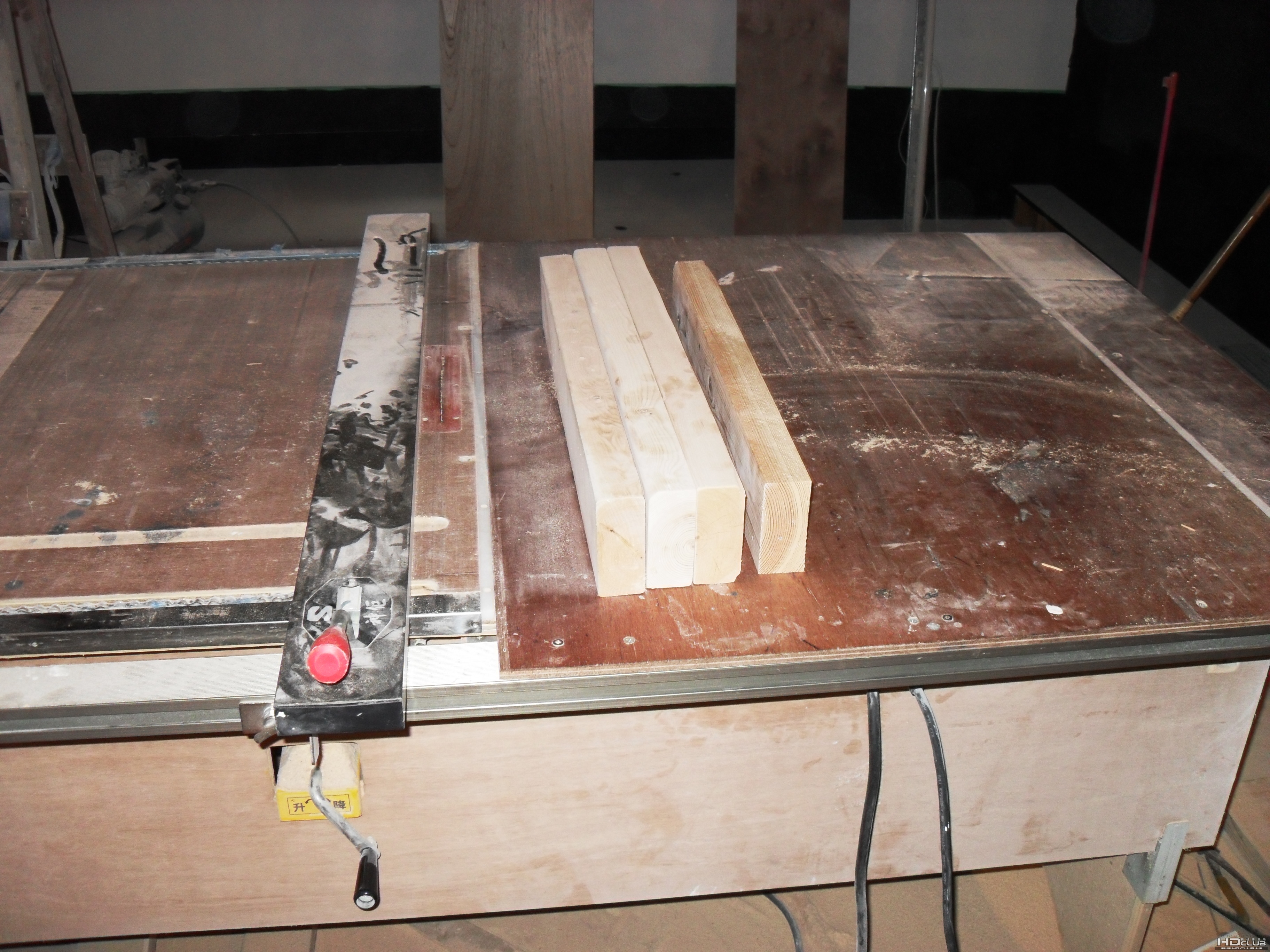

花不下 所以才用木做  用木做就是得動腦了

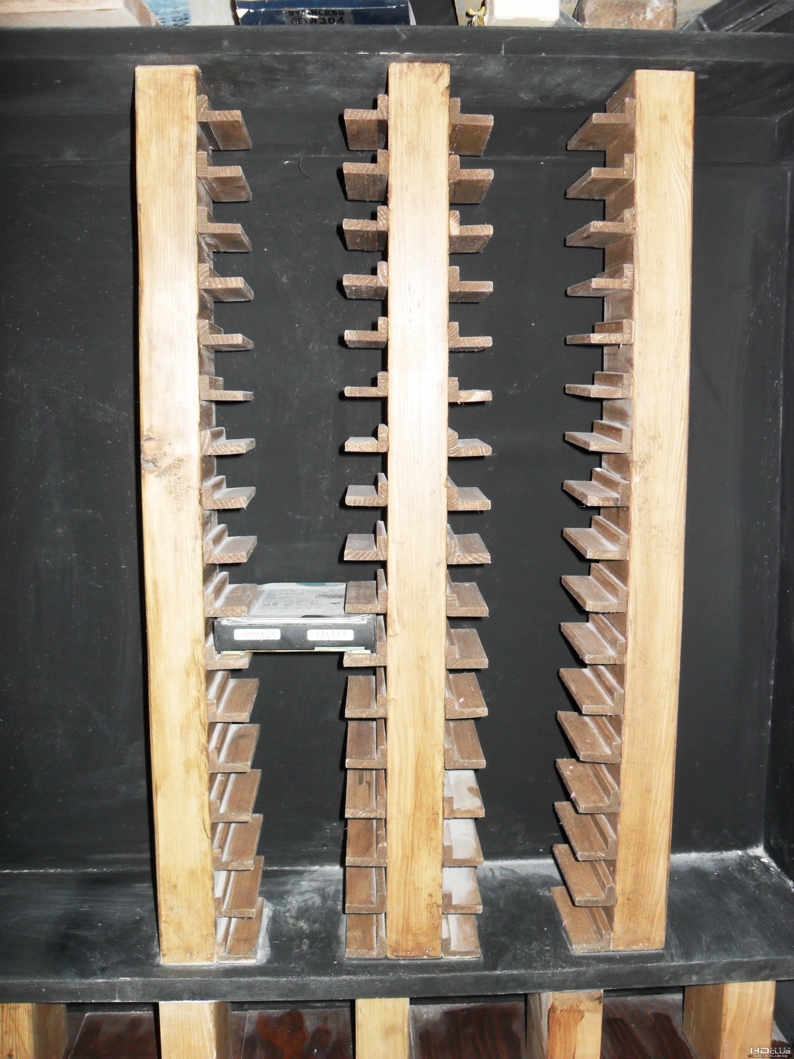

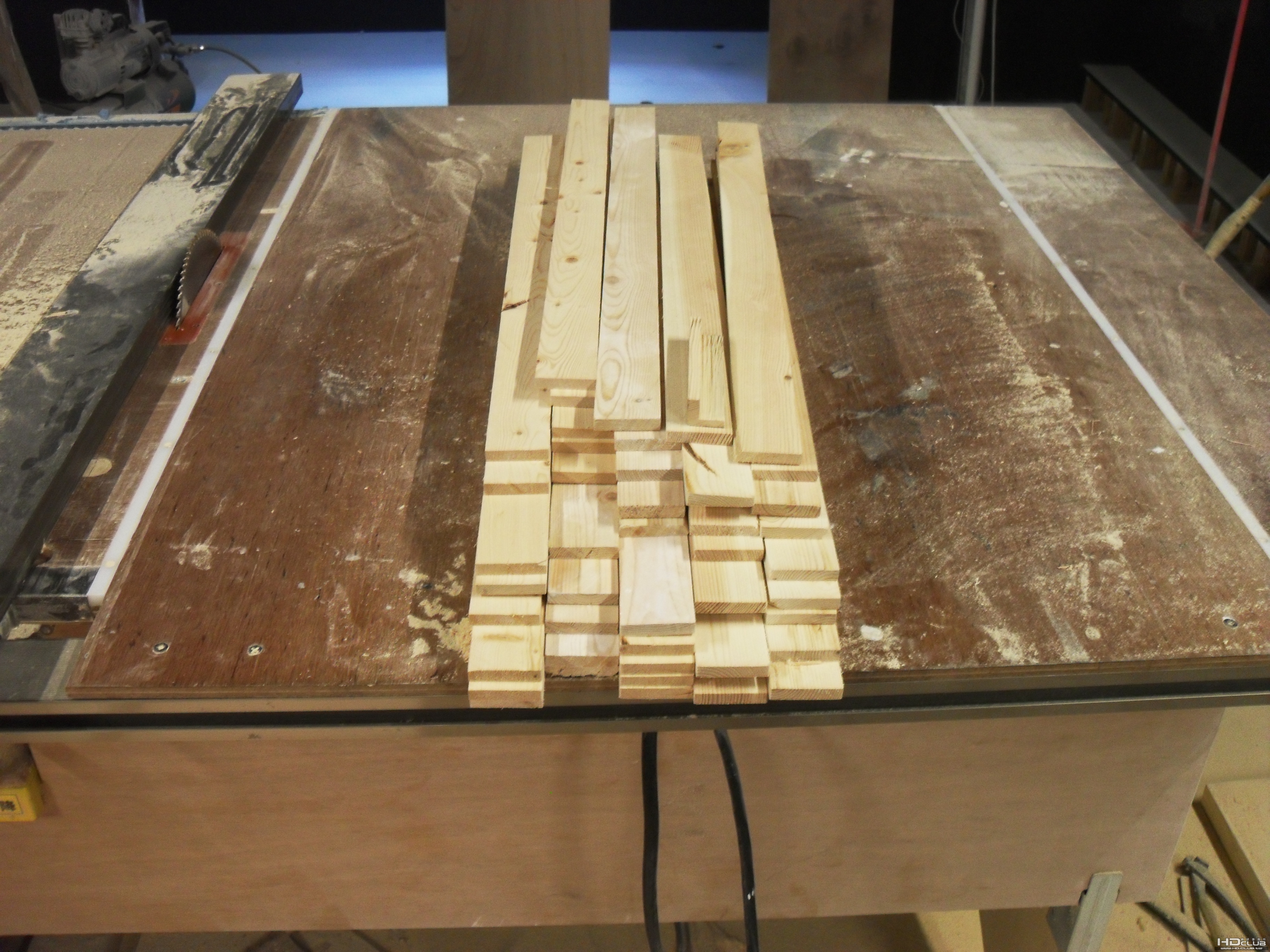

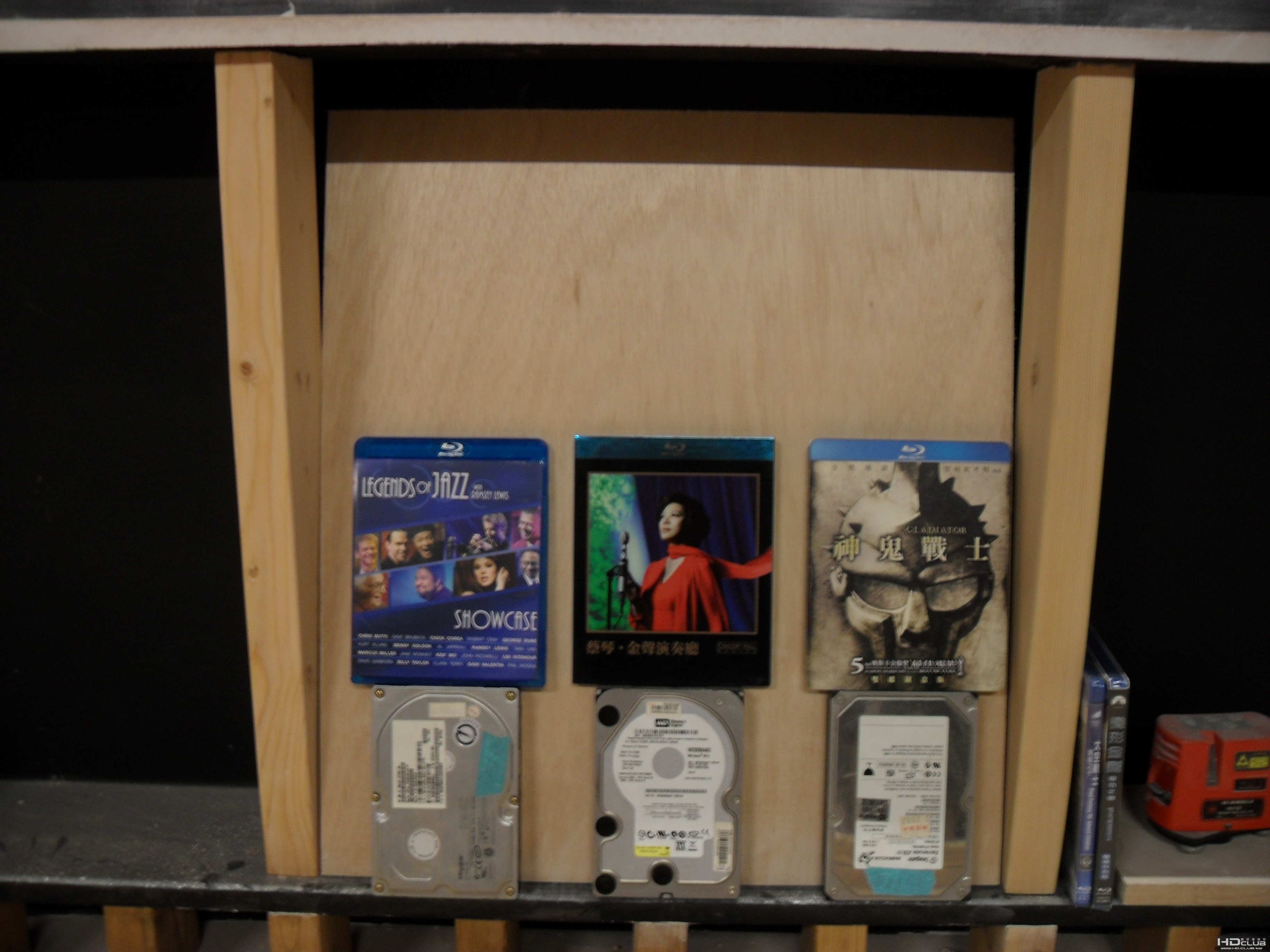

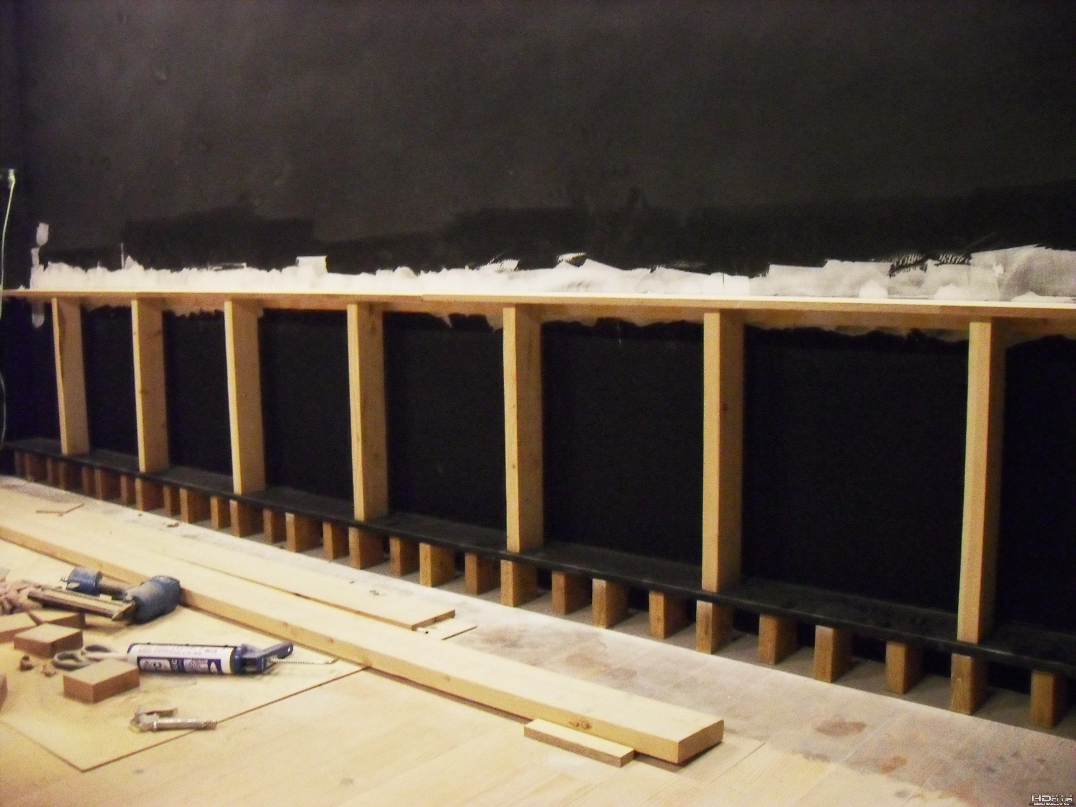

先裁塊版子 來當片架 看看如何
嗯嗯 好像不錯 再來就是跟他美化 跟加強
都裁好了 順便染黑 用蠟漆染的 用水泥 或乳膠漆
到時很難清理 蠟漆只要抹布就可搞定
版子是用3分夾板(足)未來後面會在做加強 加重
橡膠到時可派上用場
就這樣嗎 當然不是囉  這是天花板用剩的
然後就變成這樣
最後是這樣子的

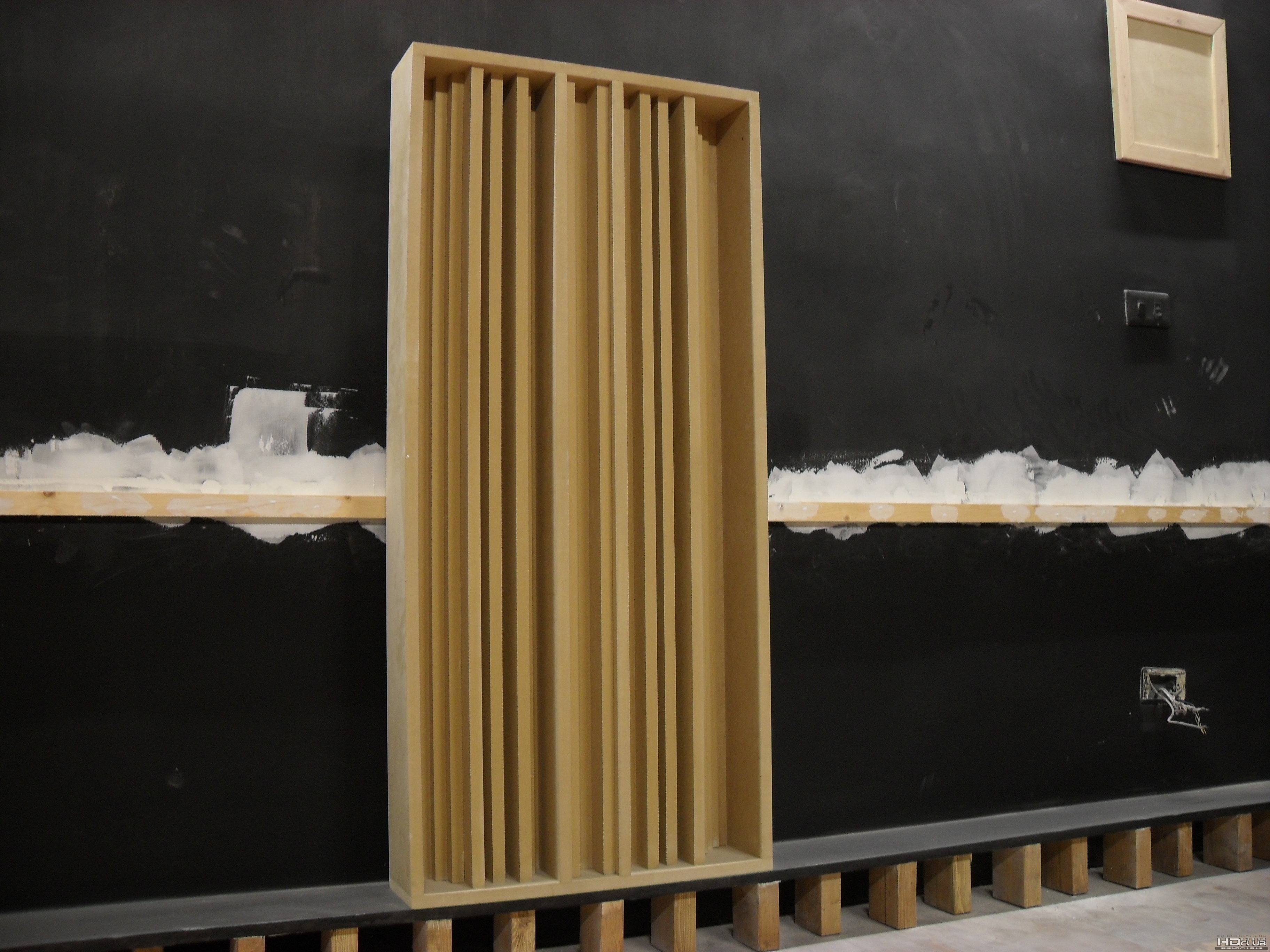

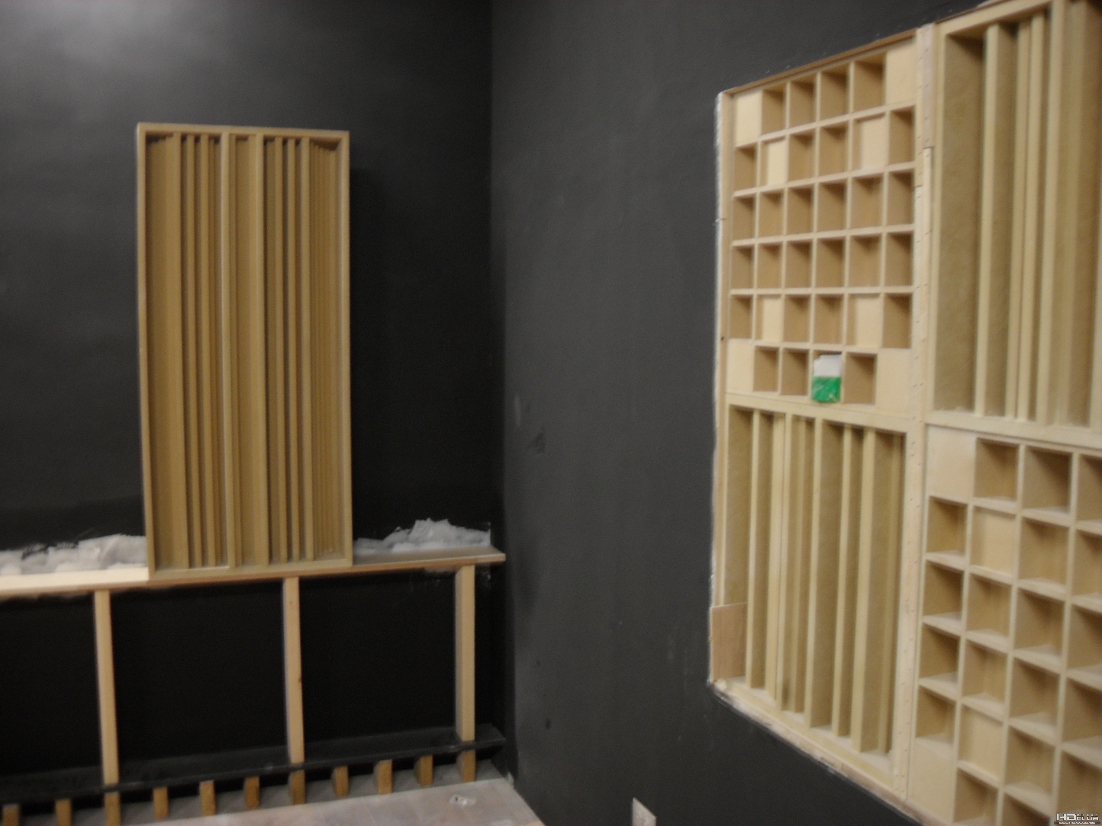

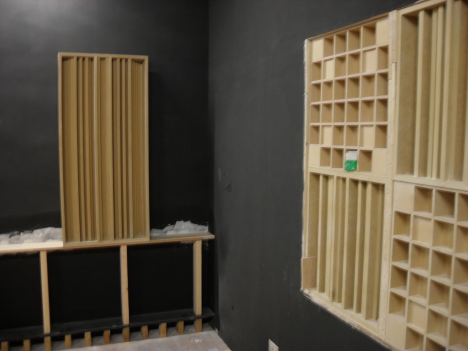

上面就是利用擴散版 除了防墜落工程 應該不會做其他動作了
整體的感覺

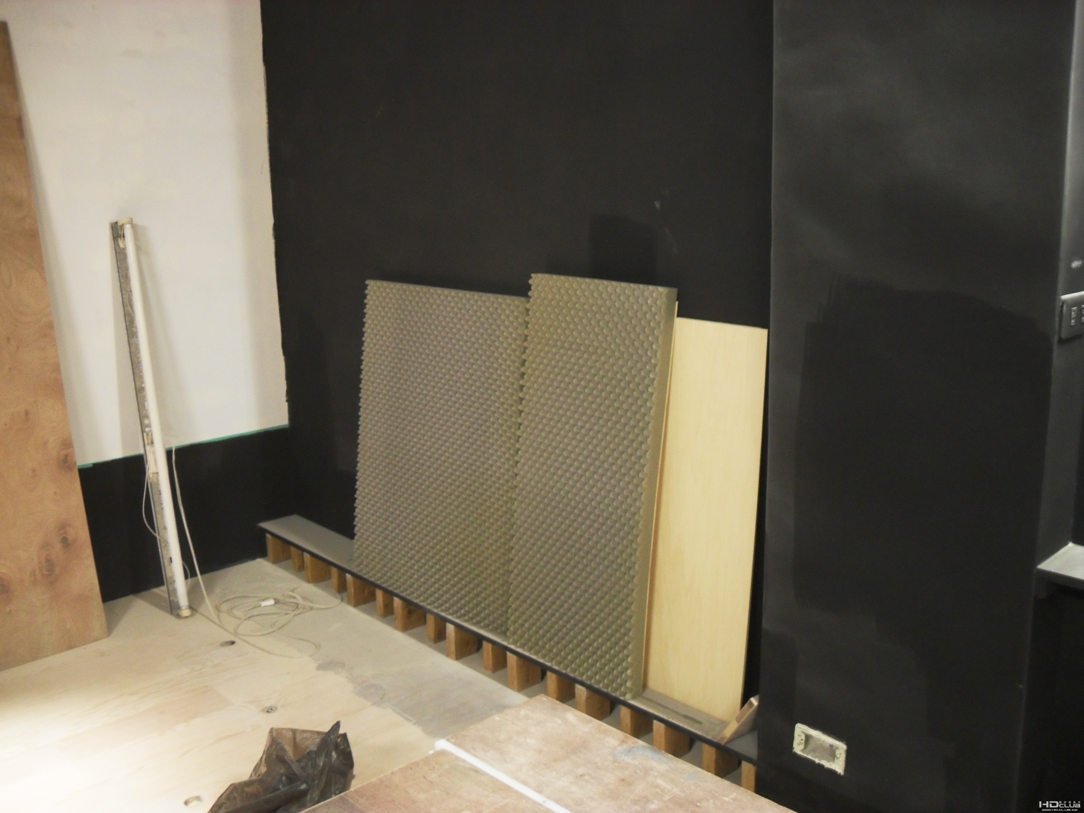

前面的部份 就是聽站長 常說的 前吸後擴散
利用綿綿了 有把綿綿貼在妹力亞上 以後再用汐力康
卡好施作
接下來 得情除一下粉塵 實在是積太多了>"<

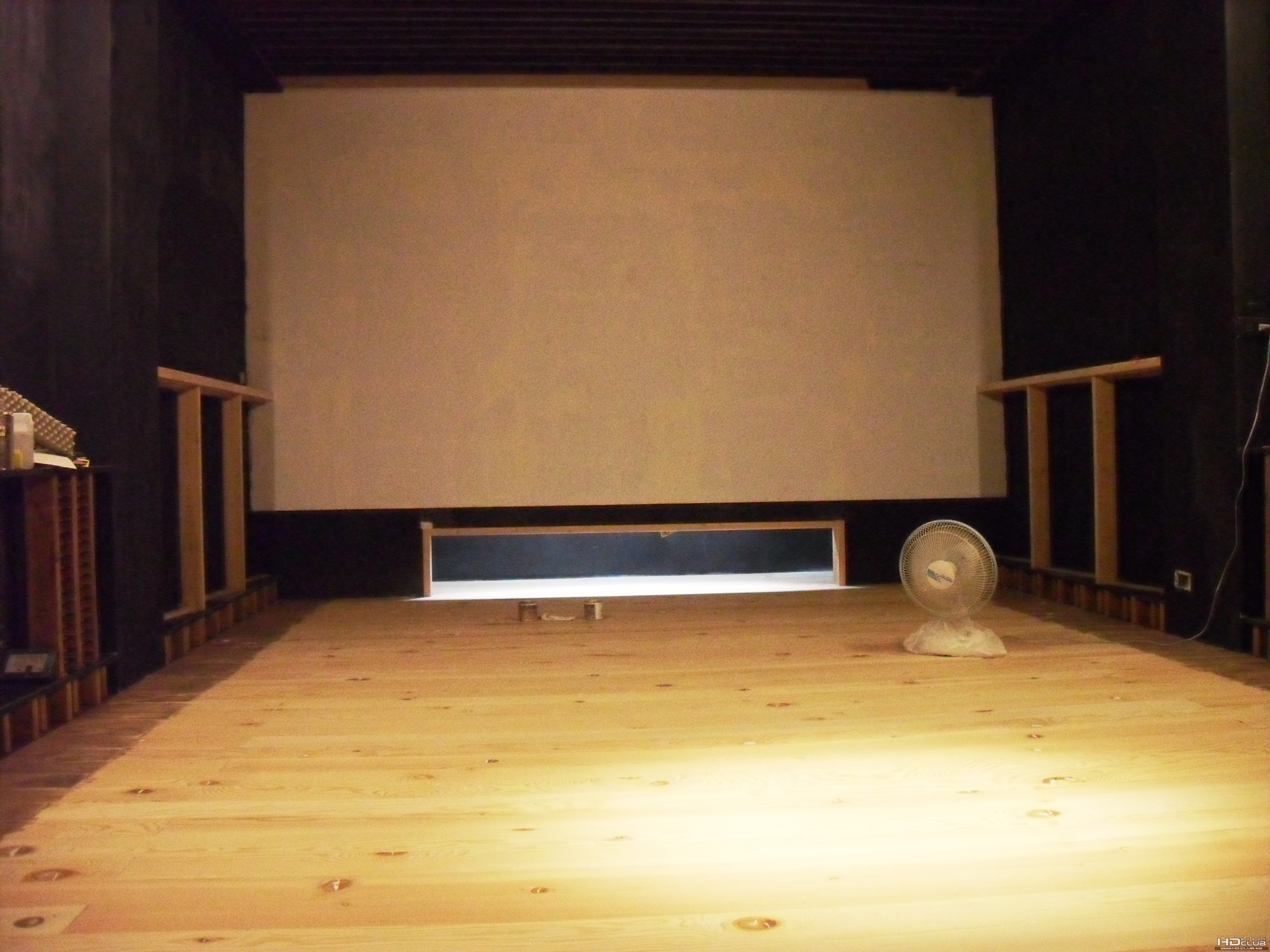

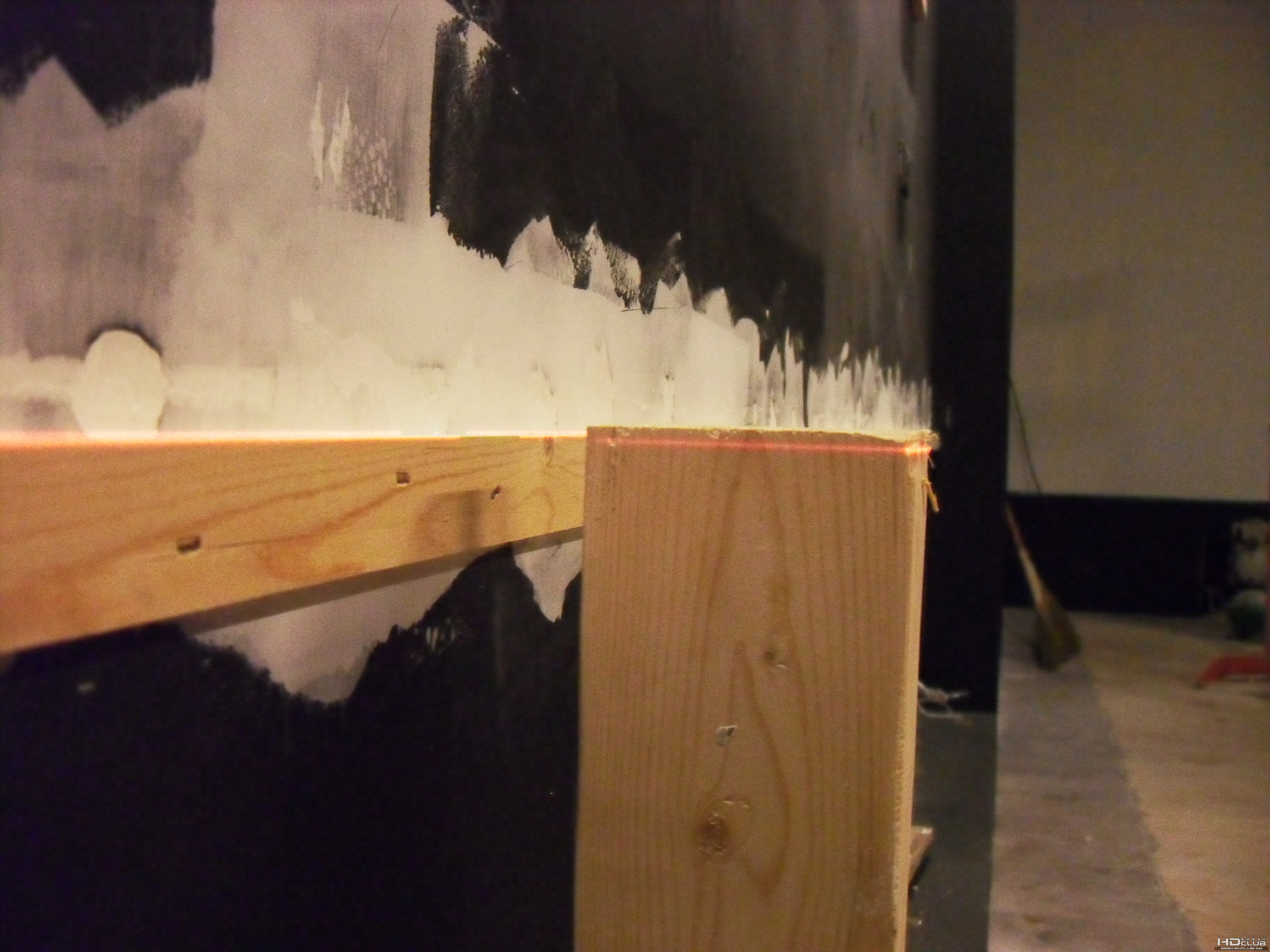

這陣子雜事比較多 所以我有趁中秋節 那幾天 動了一下
原本前面不動了 但看起來怪怪
所以我就把它做成這樣 打斜的  裡面到時候 也能塞綿綿
然後我多蓋了四棟大樓
一邊兩棟

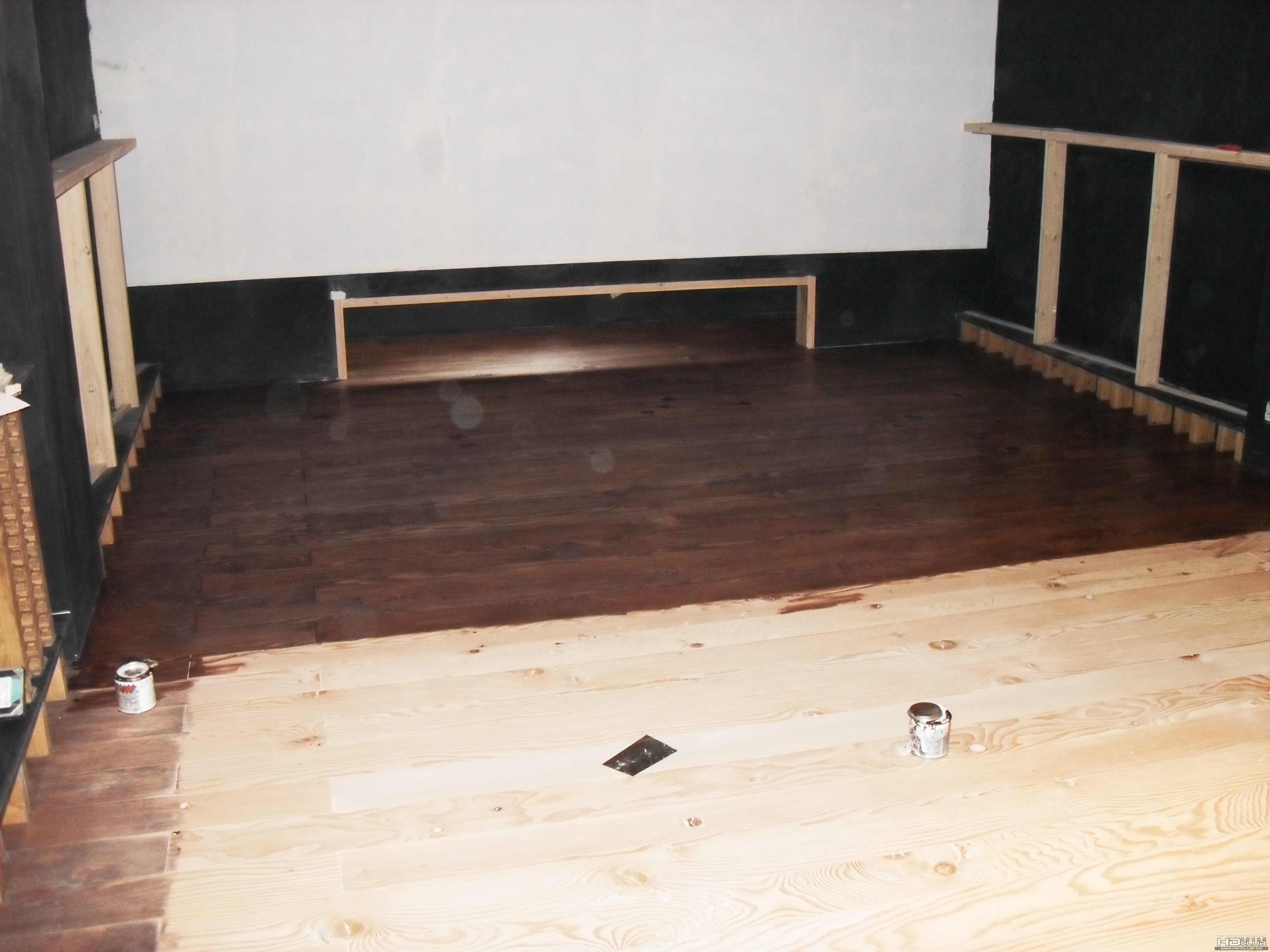

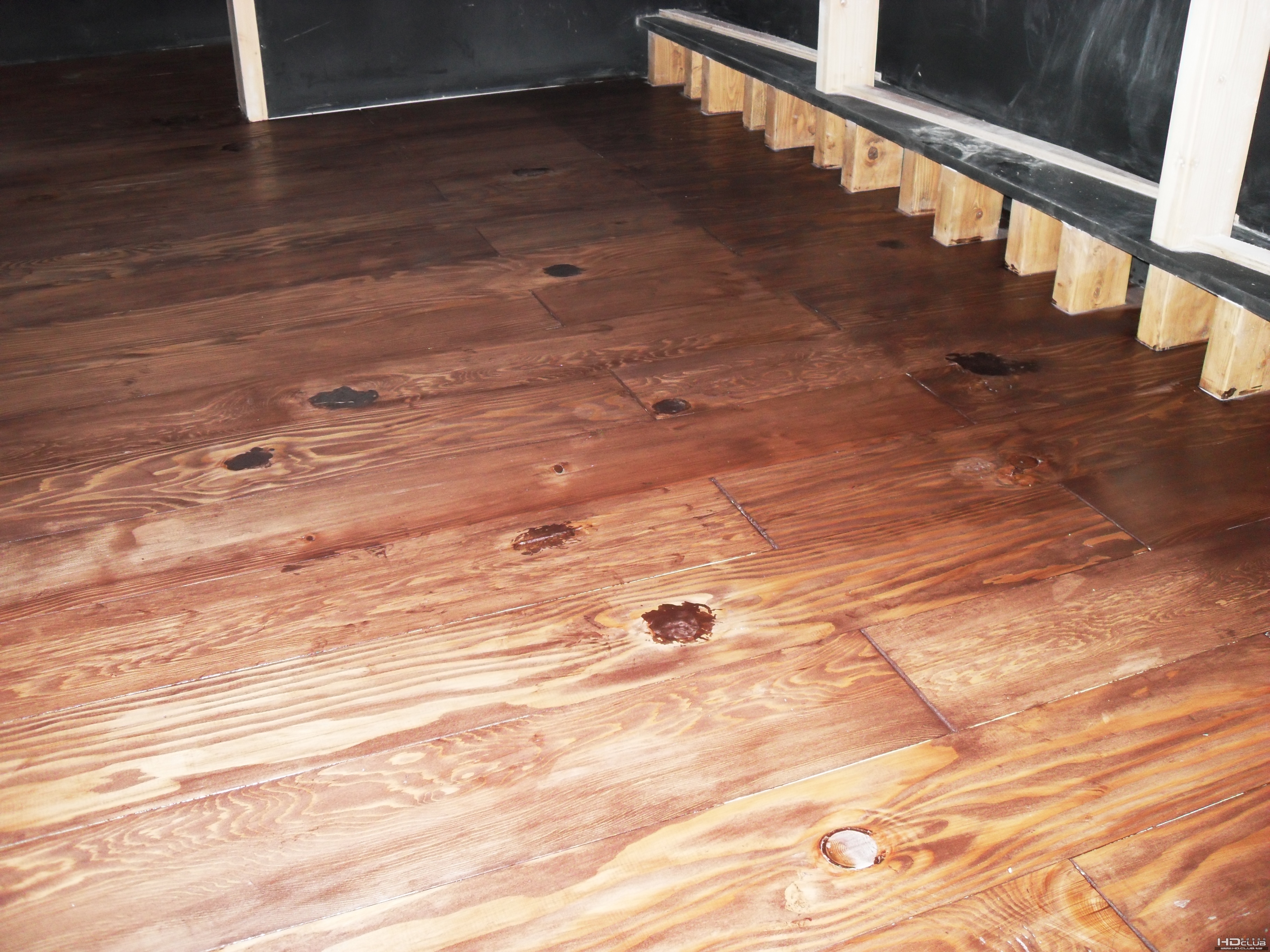

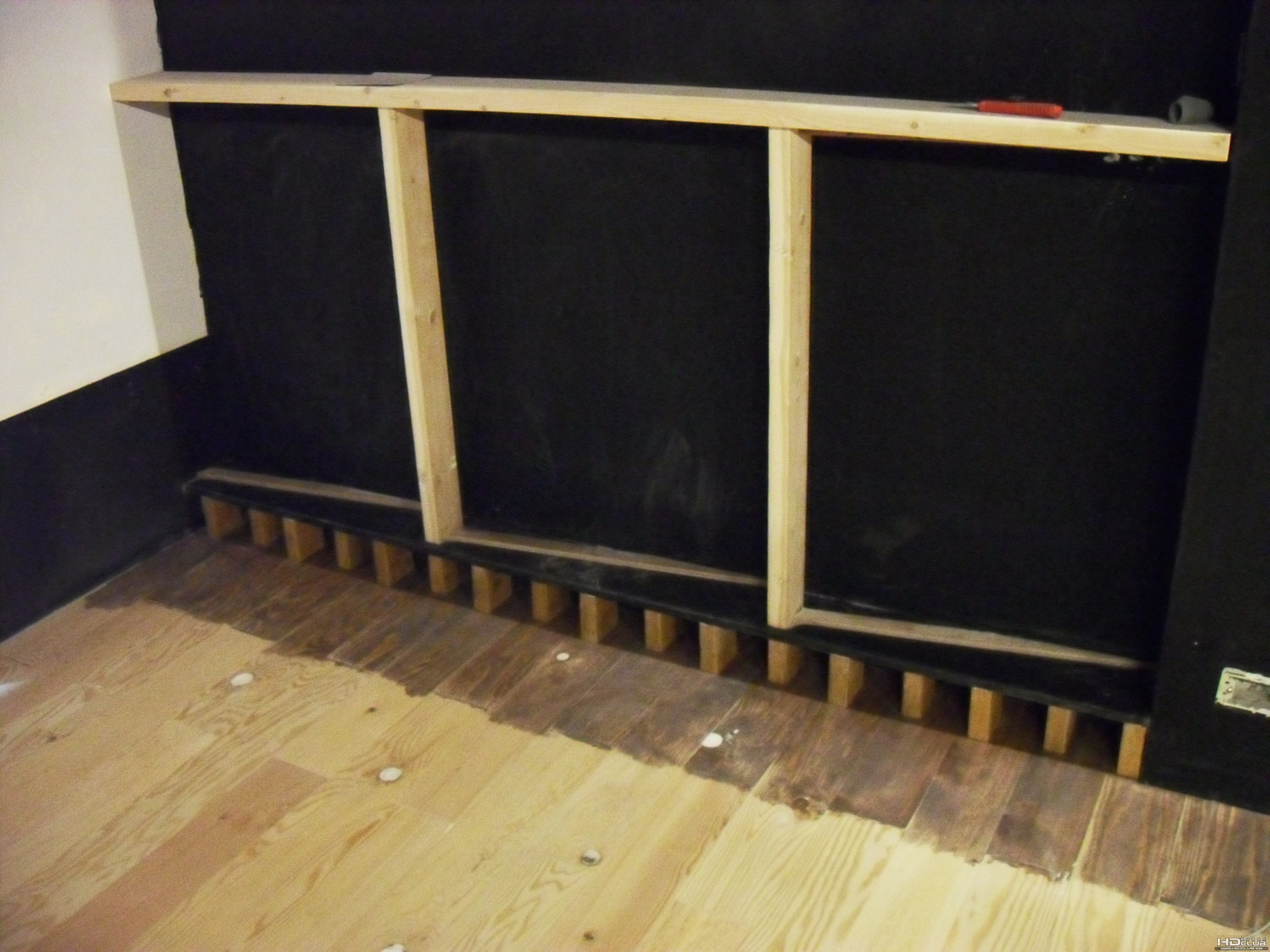

然後 神鋸暫時用不到了 先收起來 準備染地板

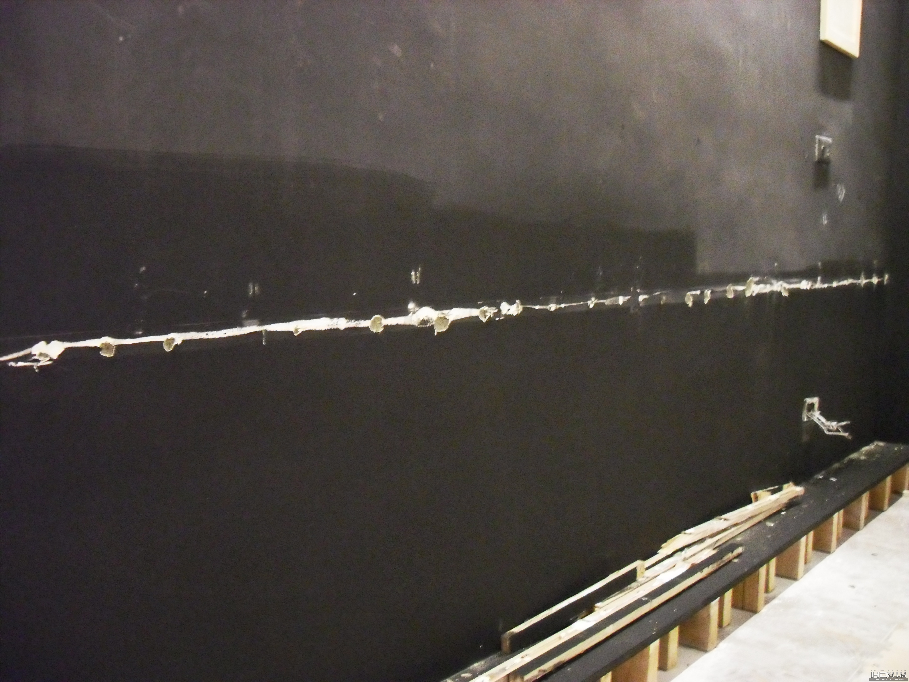

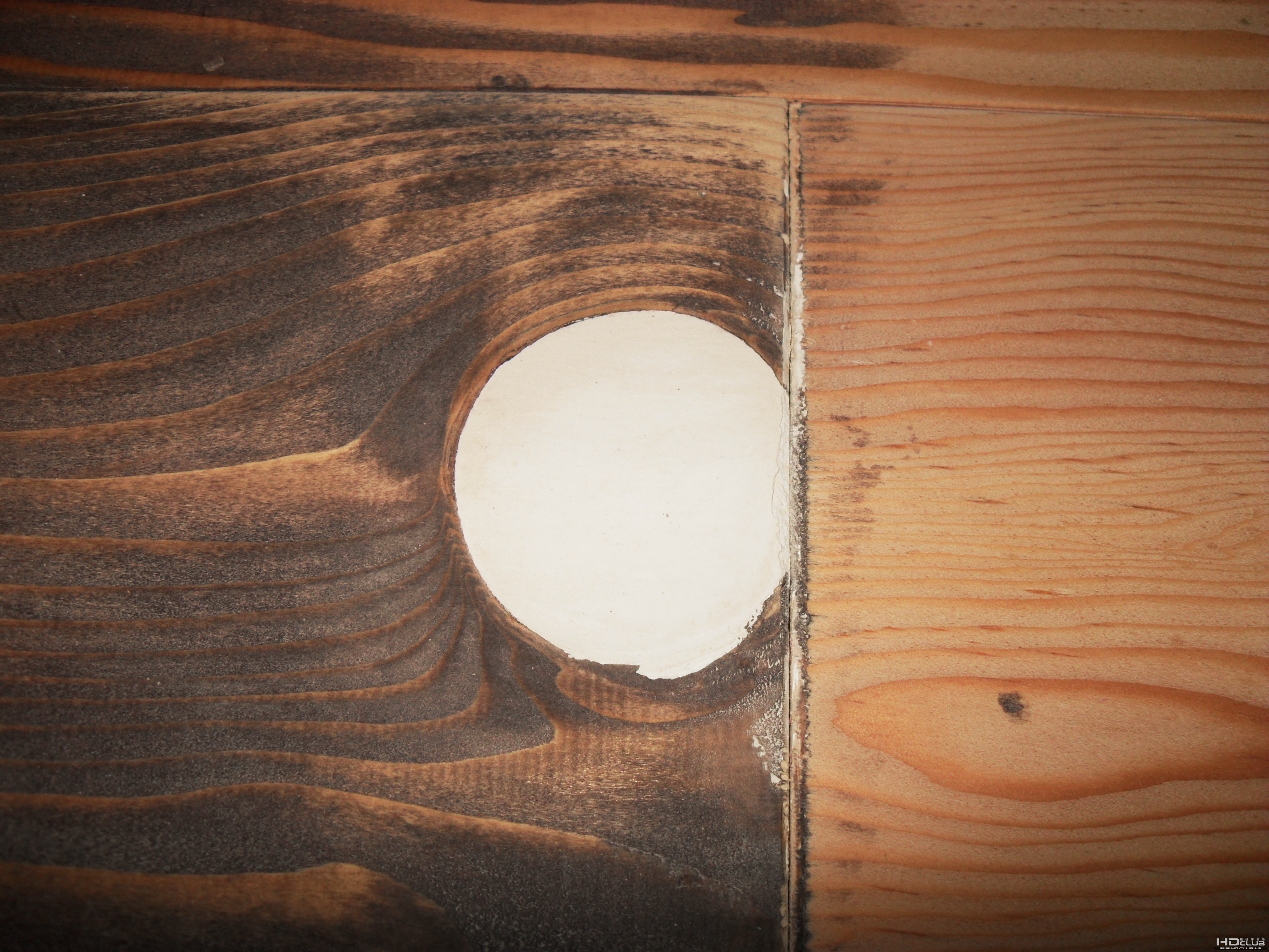

染地板前 洞已先補好了 我太懶 工具又不足 裁小塊木頭去補 太危險
補了一個後 就放棄 用ab膠 跟蠟燭滴蠟下去補 最上面在用白土弄平整
休息順便拍個照
有動補白土的部份 就給他上厚一點了
這是目前最新的進度了^^

昨天小弟已完成初步擺放擴散板了, 想再請教阿賢大關於吸音部份有
沒有什麼可採購的建議呢? 小弟是想買一片約50~60公分寬,長約60
~100公分,厚度希望不要多於8cm的吸音片(想固定在RC柱子上).
您上次貼的這個就是吸音板嗎?  ==>
