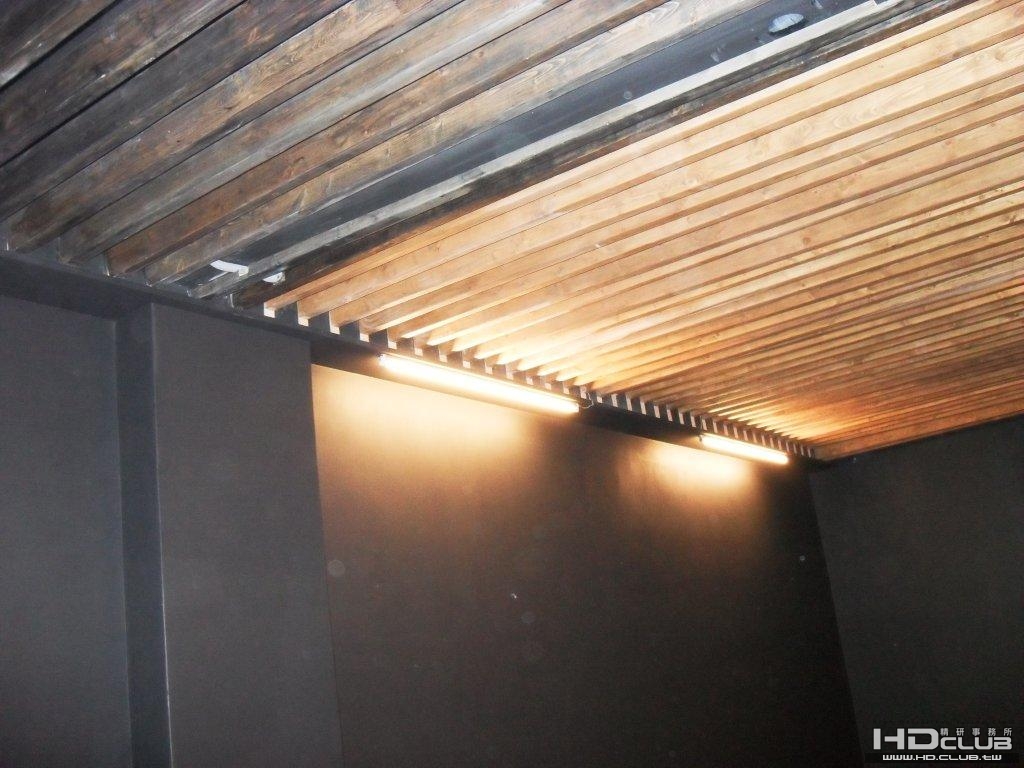

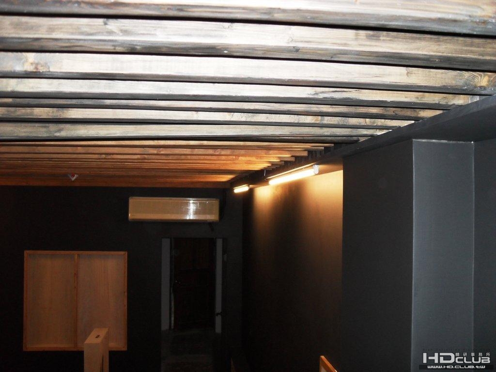

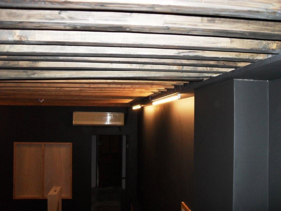

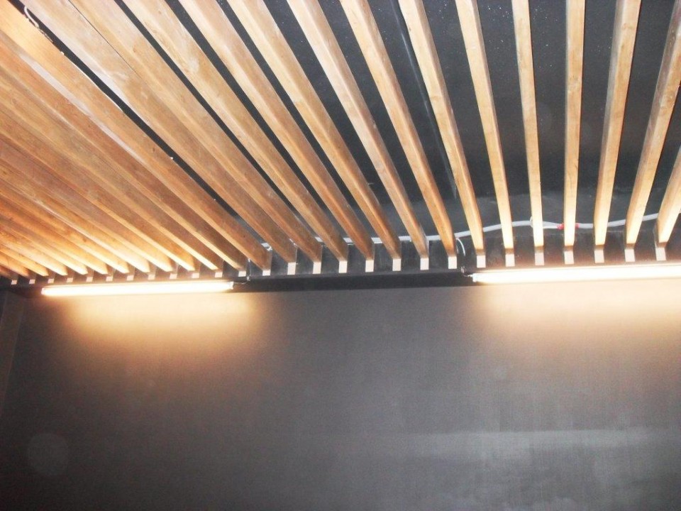

本文章最後由 apbt 於 2010-10-19 18:59 編輯

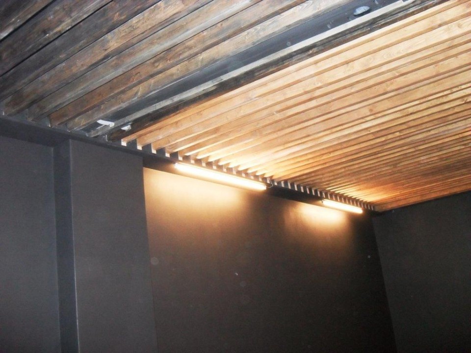

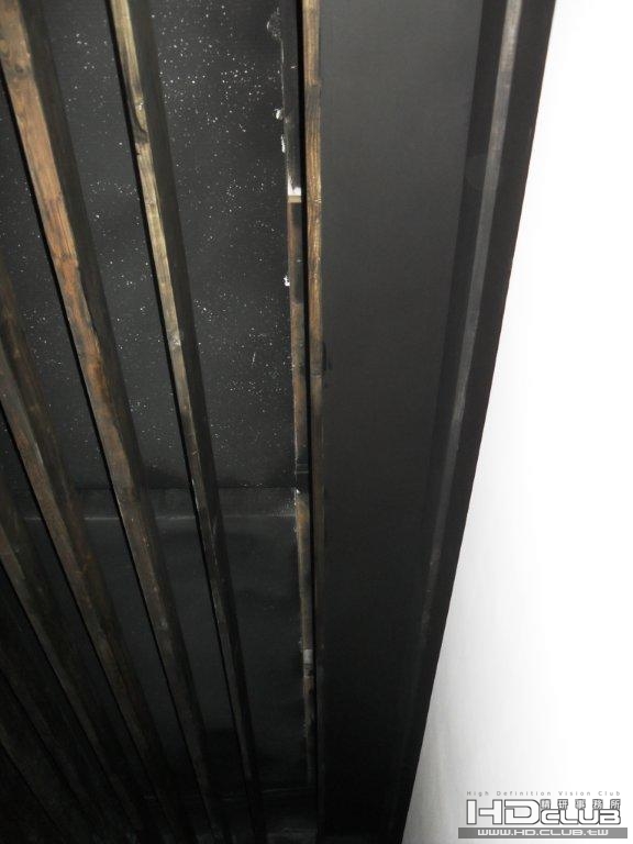

天花板 要弄成波浪 需要2人 而且要波成什麼樣子
我也不知道 就先把它 弄成 漸層狀好了 0 1 2 吋

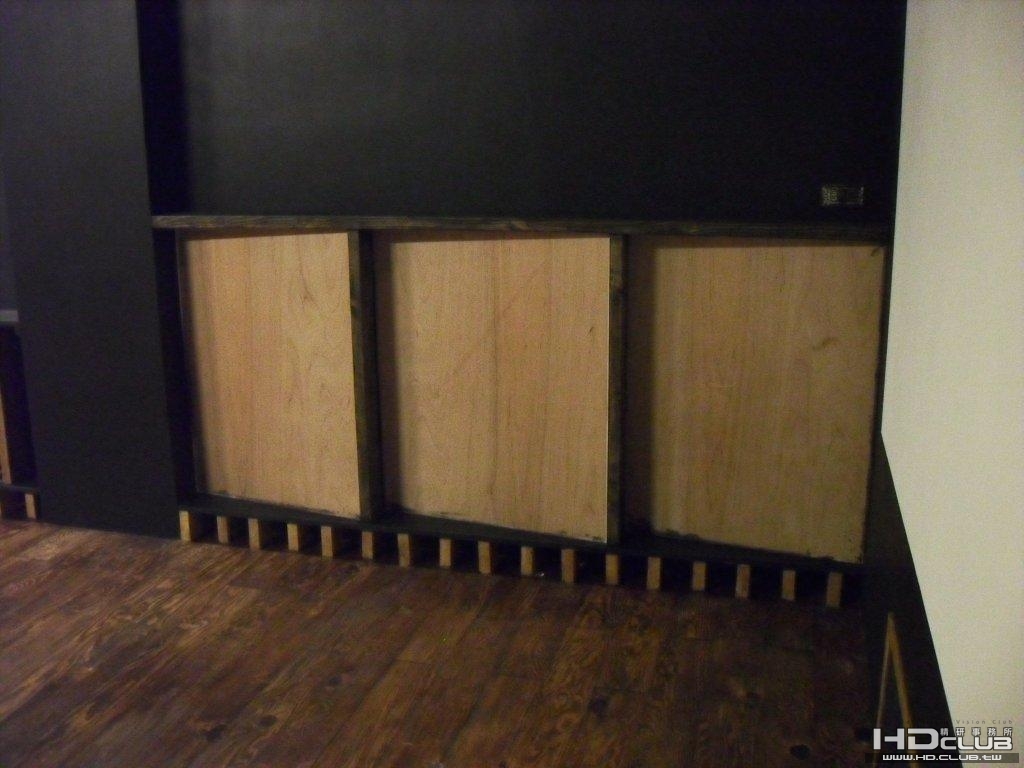

腳踢版部分 用這做最省錢了
接下來的 忘記拍照了  直接跳下一段 :">

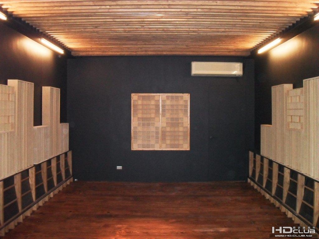

 樓主| 發表於 2010-10-19 19:33:13 | 顯示全部樓層
本文章最後由 apbt 於 2010-10-19 21:19 編輯

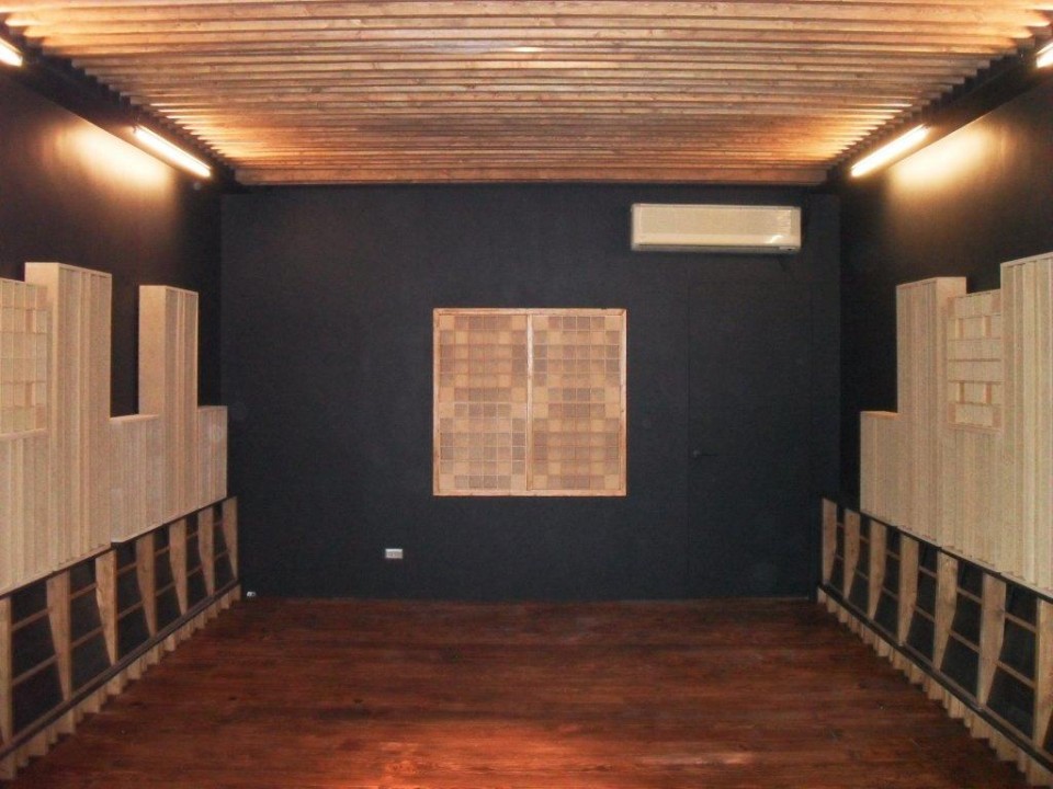

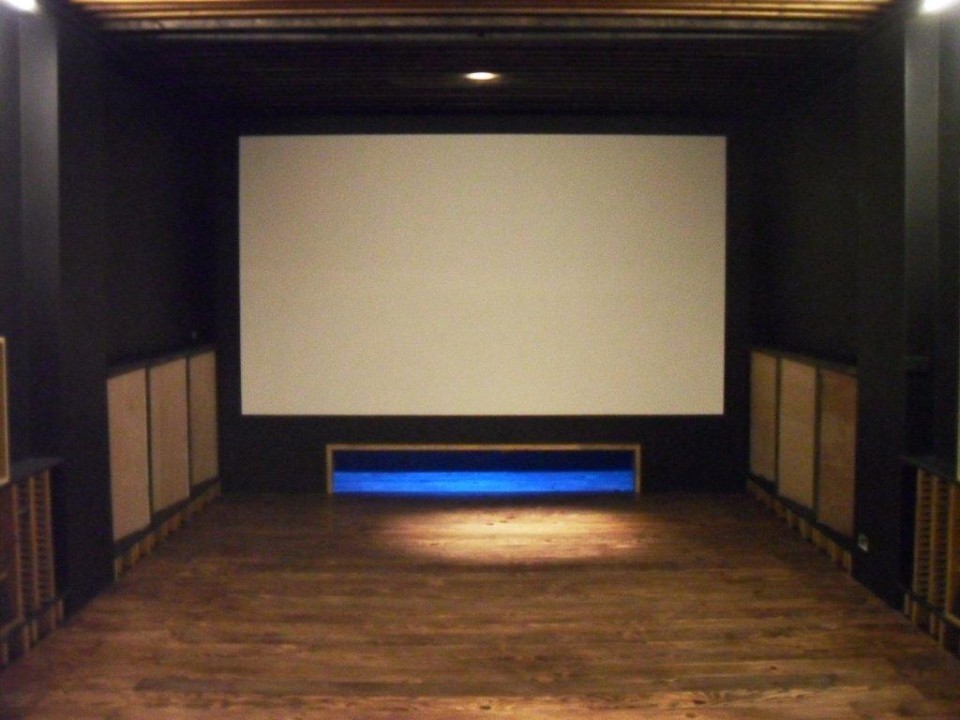

終於 算是完成了吧
上菜嚕

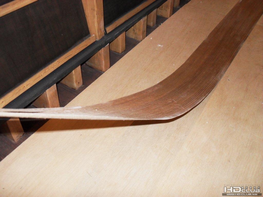

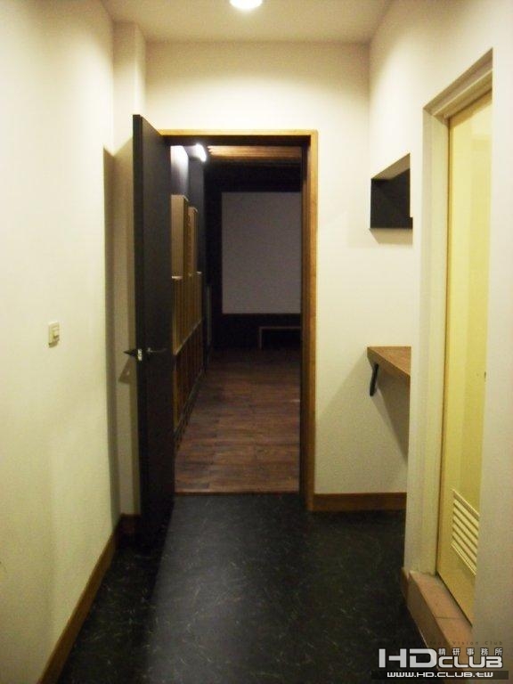

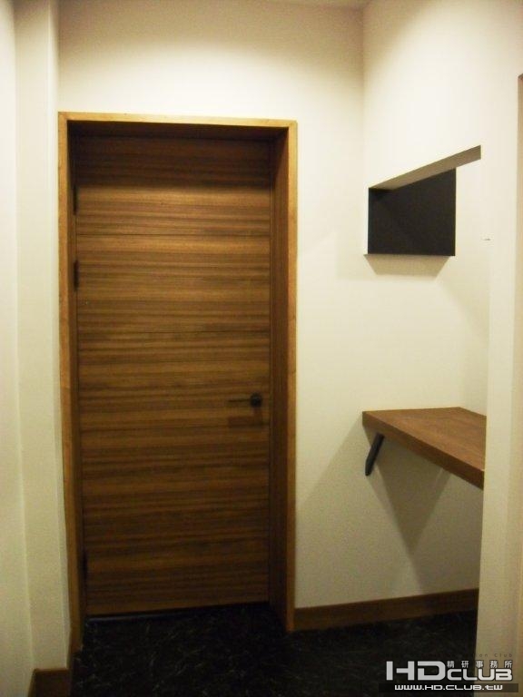

歡迎光臨  這是偶家 上面那柚木皮 就是拿來做腳踢版的
180元就搞定了

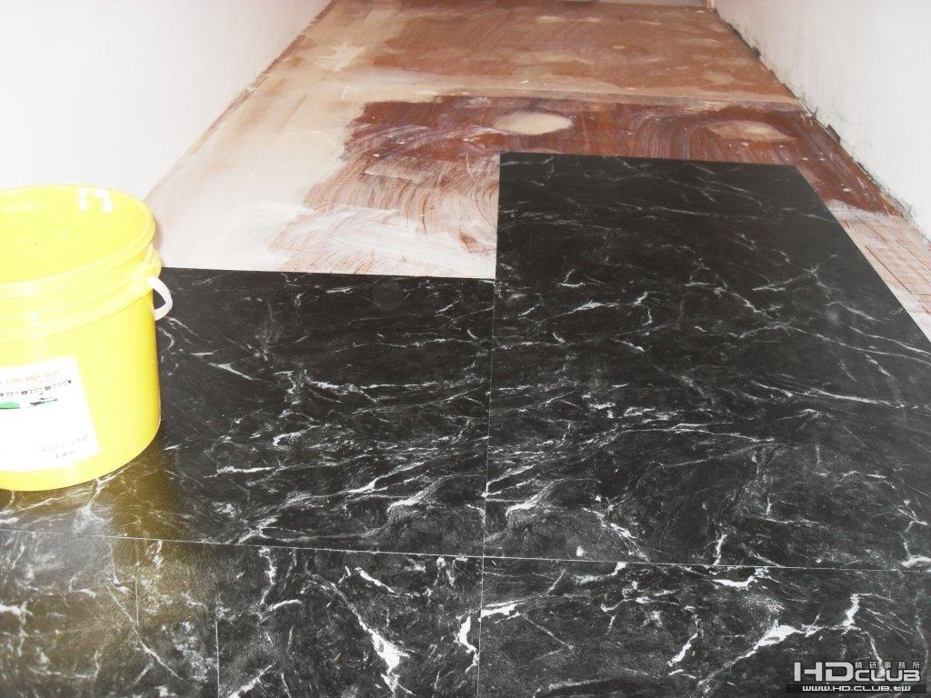

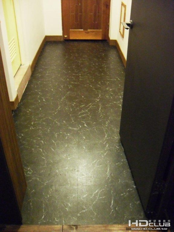

看到地板 請確定 這是阿賢家 不是站長家 好 ~我承認 我盜版站長家裡的
這地板實在是贊 站長 真是太有眼光

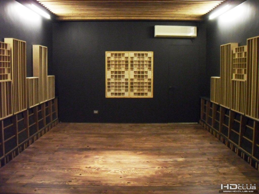

開門

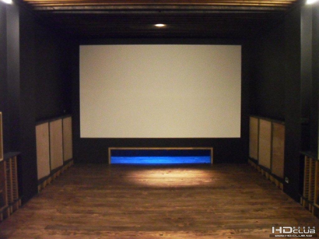

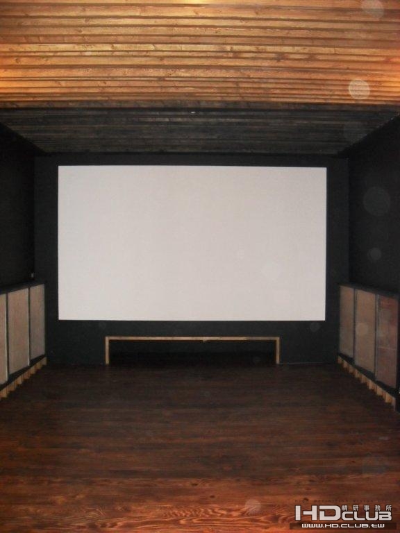

正面圖一張

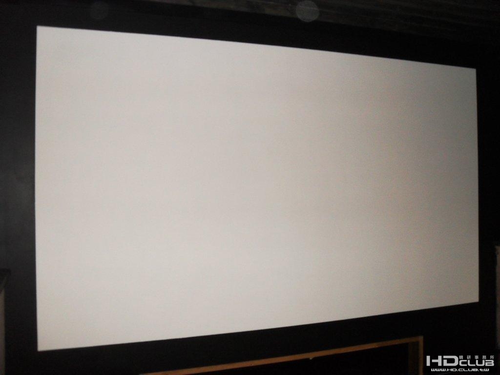

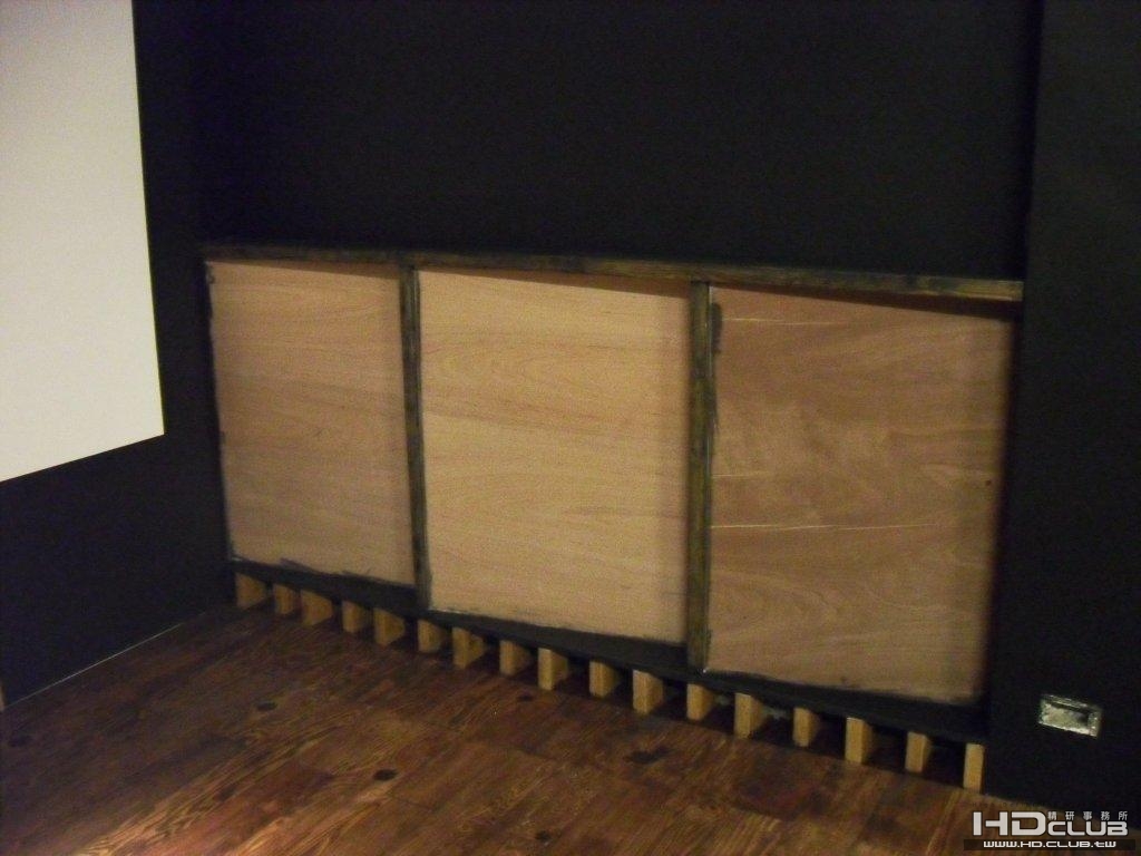

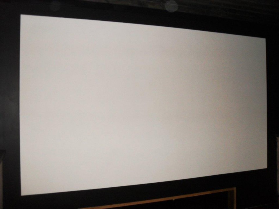

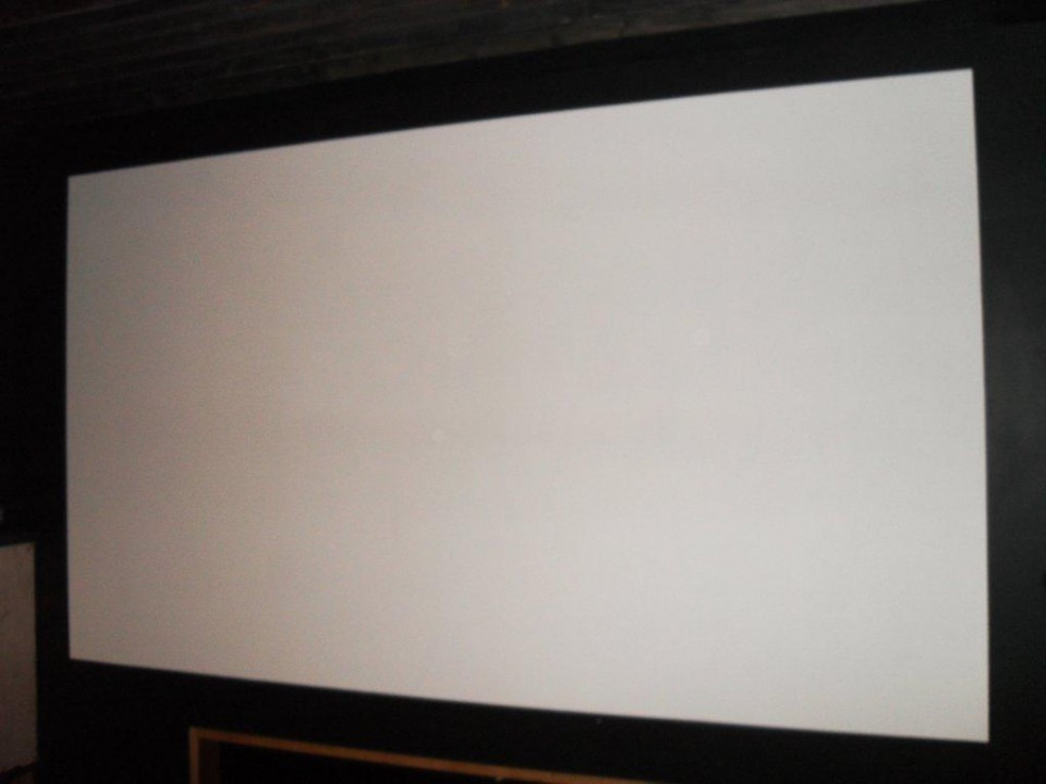

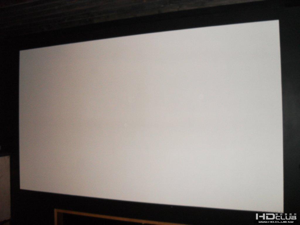

為了拍照的效果 未來的螢幕 我先上一層漆
之後 我會上螢幕漆 網路上都沒找到開箱文
就由我來當勇者了
我上方有預留 裝布幕盒 以後好做比較

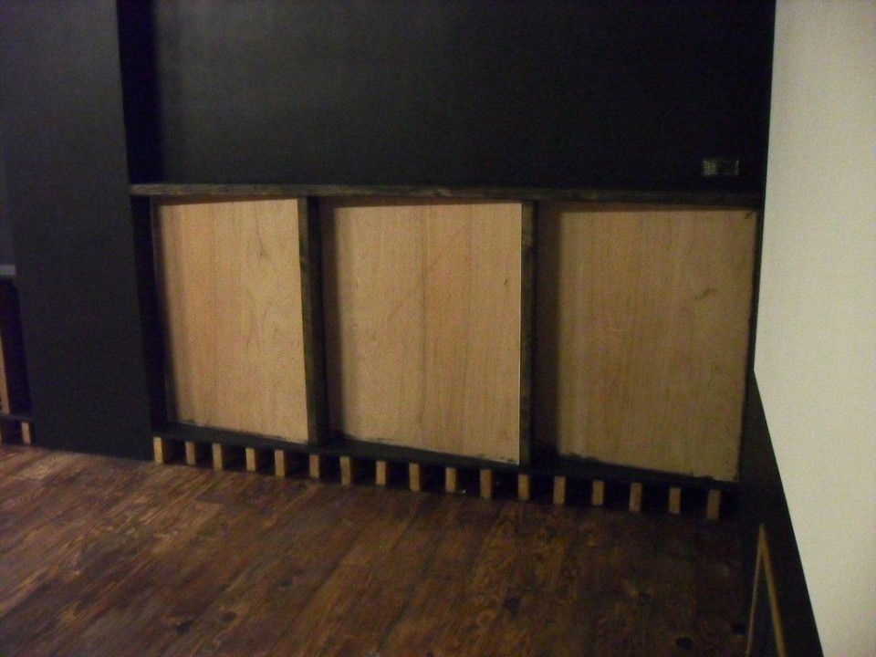

側面的部份 還在想  不知到是要用整片
還是長條 用方形狀 這部份不急 等音響設備
弄上來之後 在做打算
上面沒順便打斜的原因是  材料用完了 沒木條了

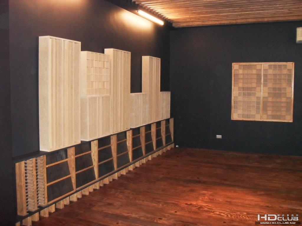

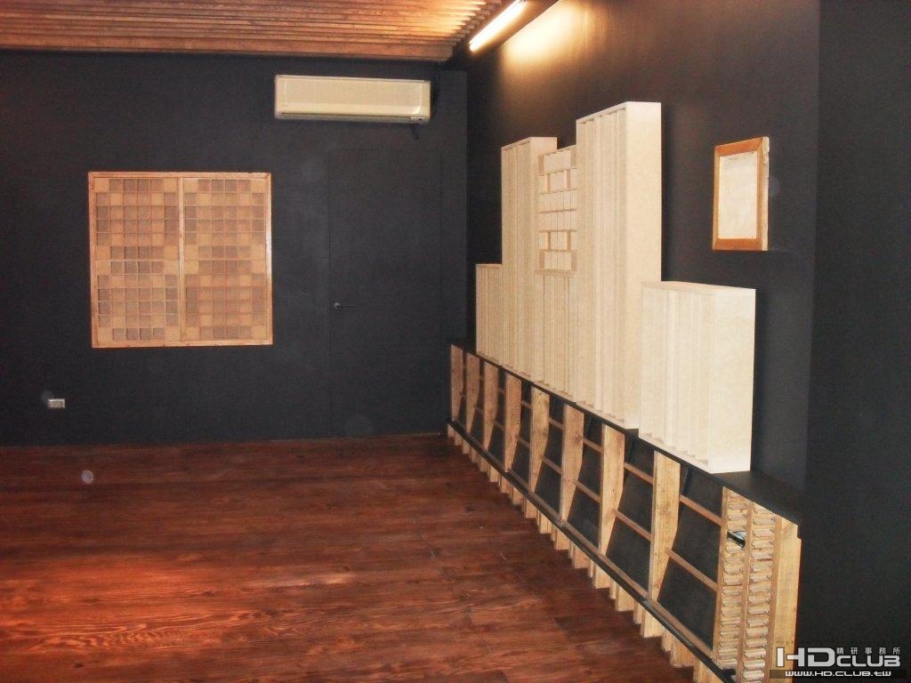

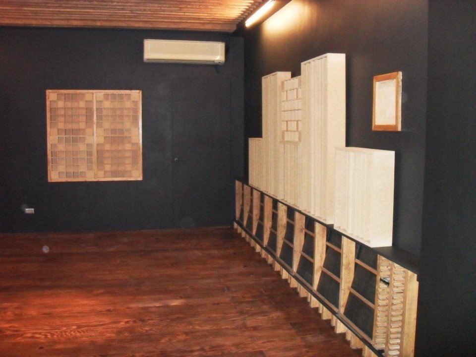

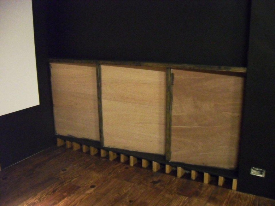

往後看
旁邊這些 擴散版 不知會不會擺太多
這都是以後可以玩的部份吧
大概這是目前狀況
我想下次 在po 應該就完成了
到時要要搬家 到 我的家庭劇院那去了

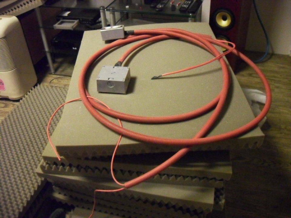

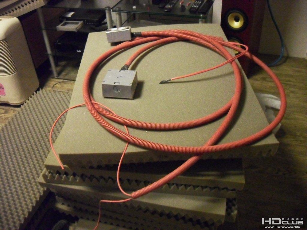

電源乃音響之母 這常聽前輩講
這次做 因沒動到電錶 室內線 表後線也沒換
所以我就草草給他了事 打算 過一陣子在弄
目前 就只另外 拉出兩個迴路 然後把它接上去
打算先這樣度過
我要去吃飯了 因為我幹了一件蠢事
看圖各位就知了  吃完飯 我要拿去改漂亮一點^^"

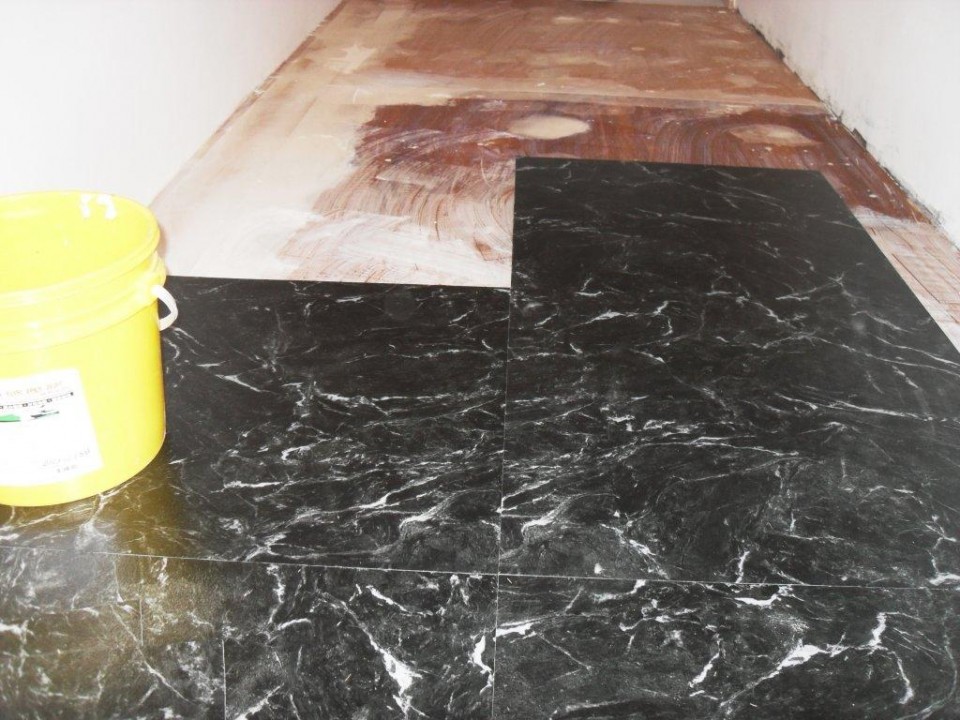

 樓主| 發表於 2010-10-19 21:08:46 | 顯示全部樓層

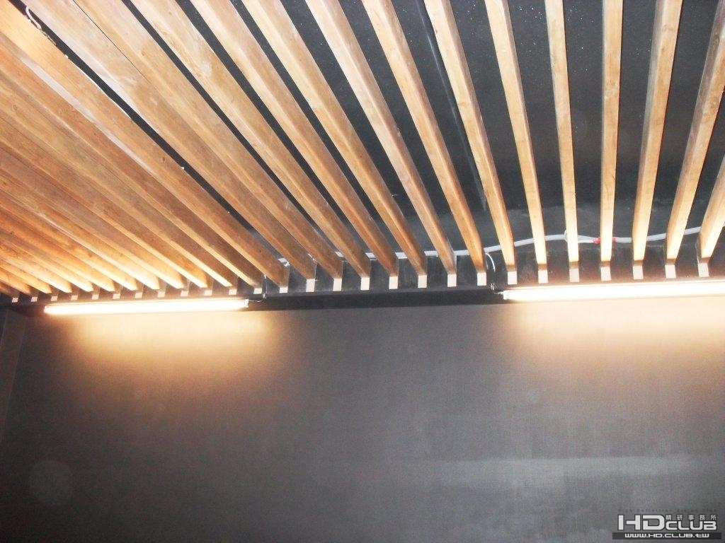

在補幾張圖

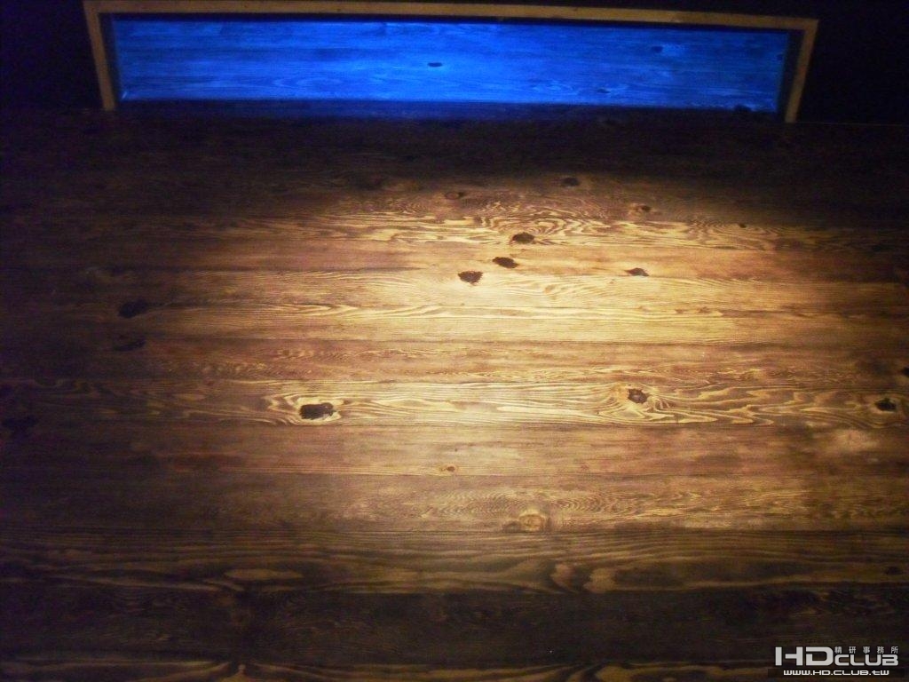

地板上樹節部分 辣漆 就給他塗厚一點了
燈打歪嚕 得在去調整  水電朋友 這邊沒幫我做切換
兩個燈會一起亮 還好 應該還可以調整
嘿嘿嘿嘿
