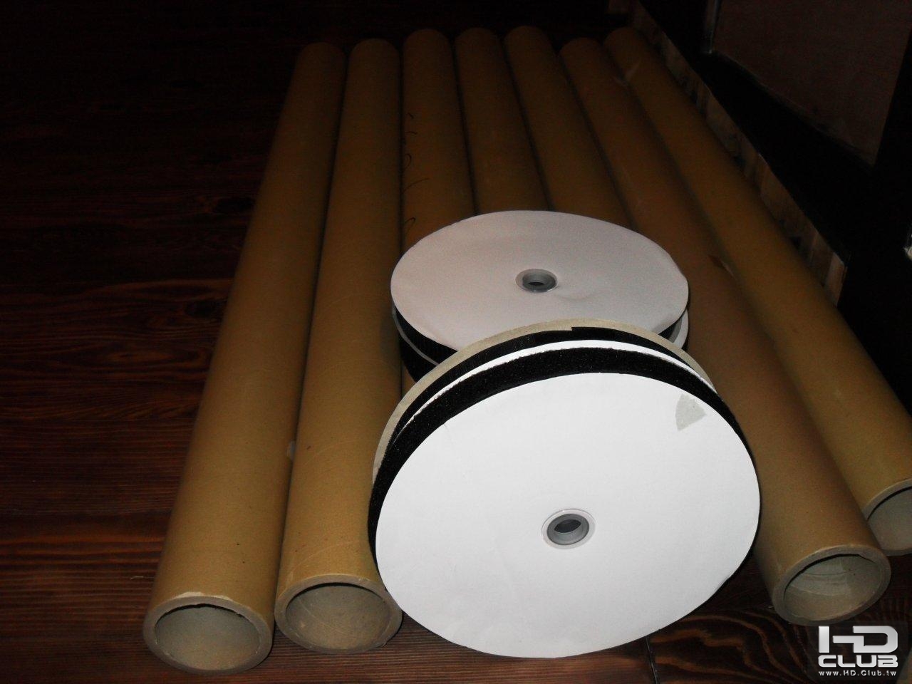

拍謝 拍謝 實在是太含慢 我想應該這是完結篇了
以後要搬家 到其他區了

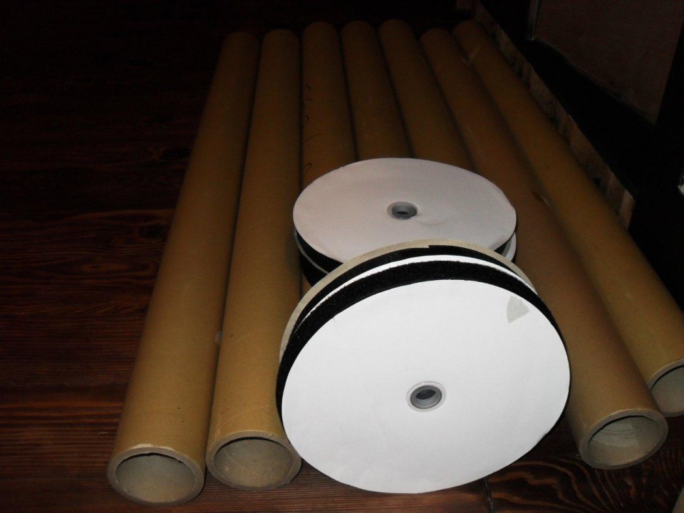

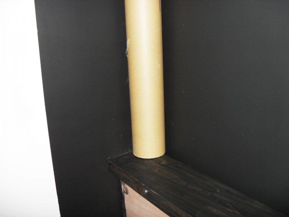

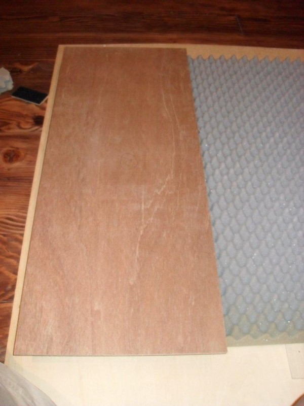

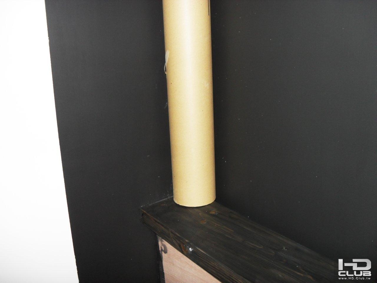

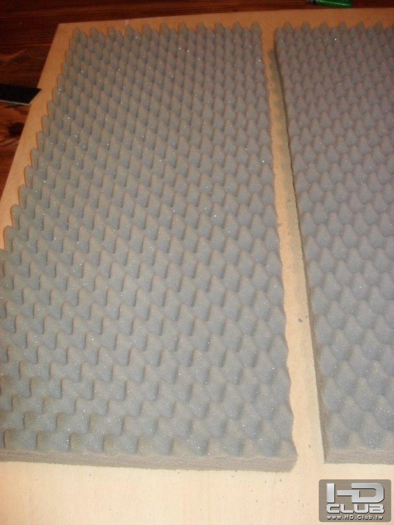

條音柱 那玩意小弟沒錢買 所以我就給他用紙桶代替 純看爽的
這樣一大包  才幾百塊
要配合一下魔鬼氈 才好施作
大概就是把屋子裡四個角落 貼上紙桶 有沒效 我也不知道^^

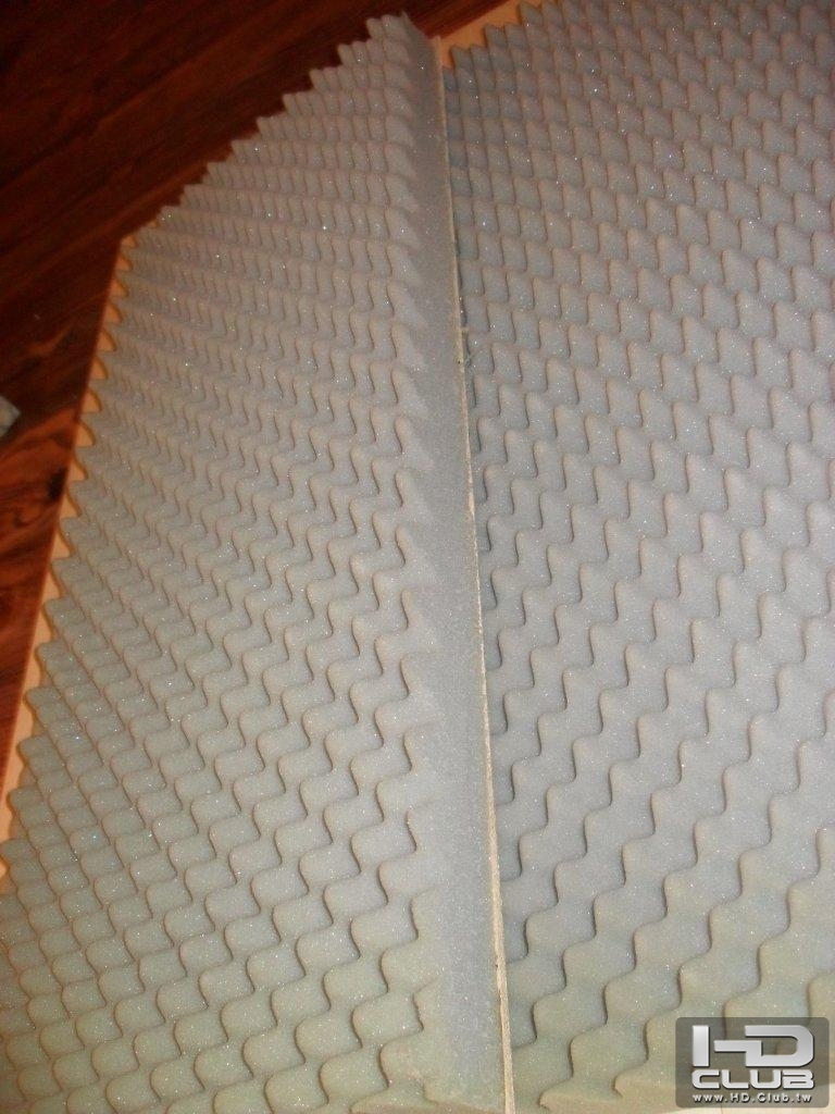

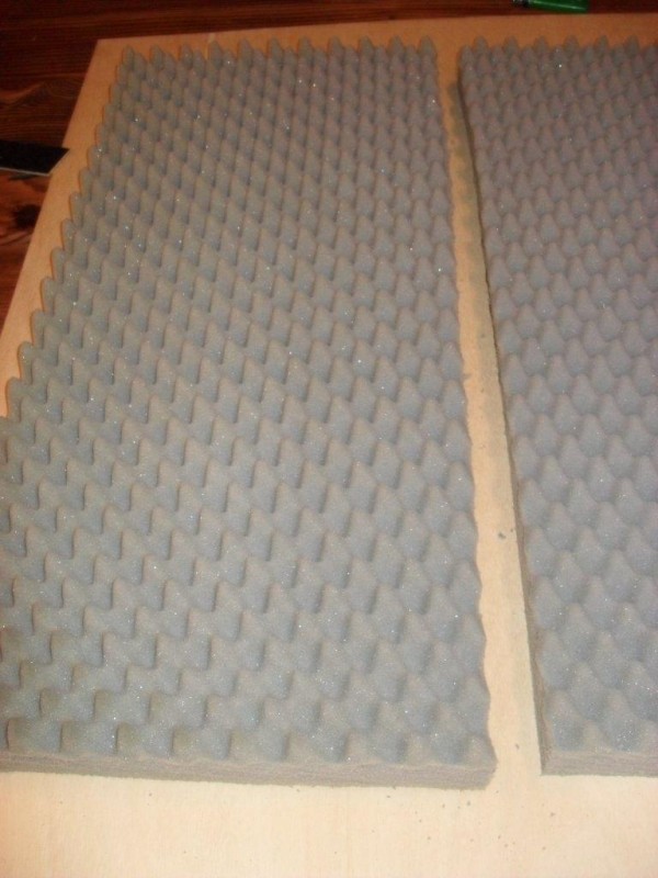

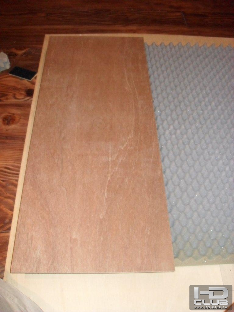

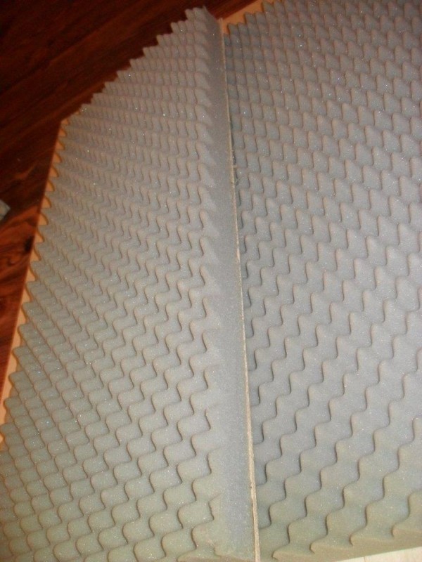

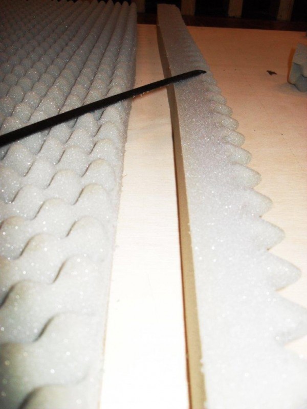

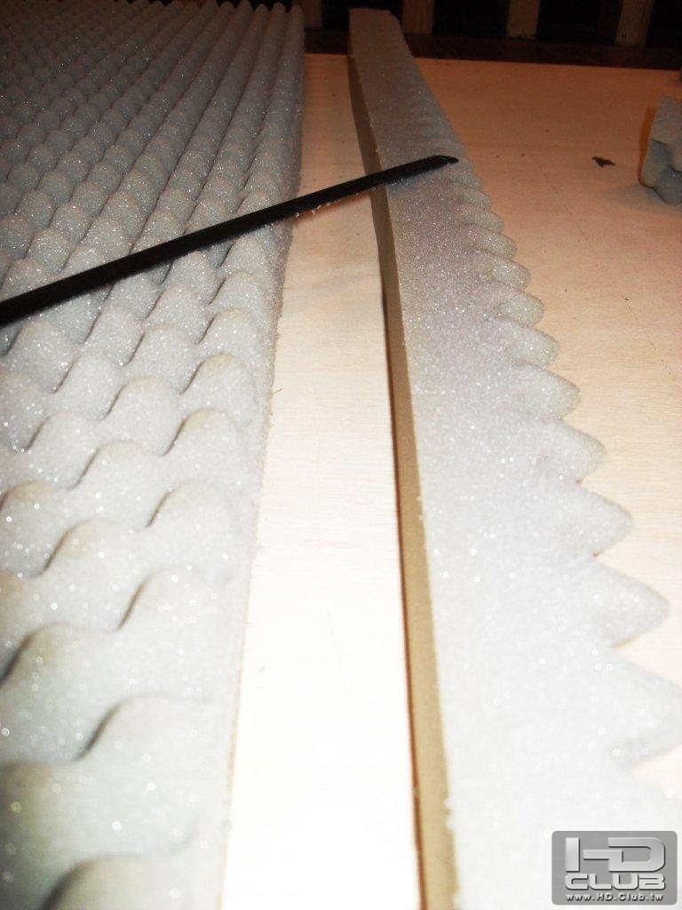

順便教學一下 關於吸音棉的切割  這一段 真是有看到就值回票價了
請去5金行 買支 鋸水管的鋸片 回來即可搞定 最既濟的作法 比用剪刀
美工刀 裁切出來的更漂亮
一定有人有這一方面的困擾 哈哈
怕切不直 拿快板子 即可

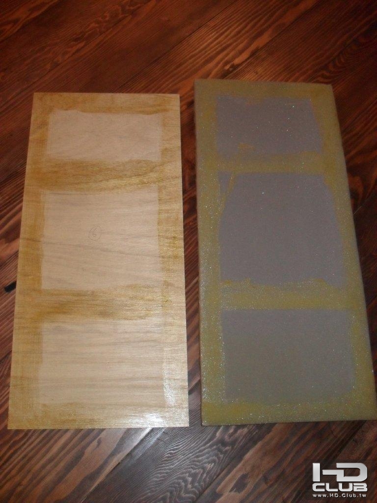

我是做活動的 配合魔鬼氈 所以綿綿後面有加 妹力亞
用強力膠 比較快

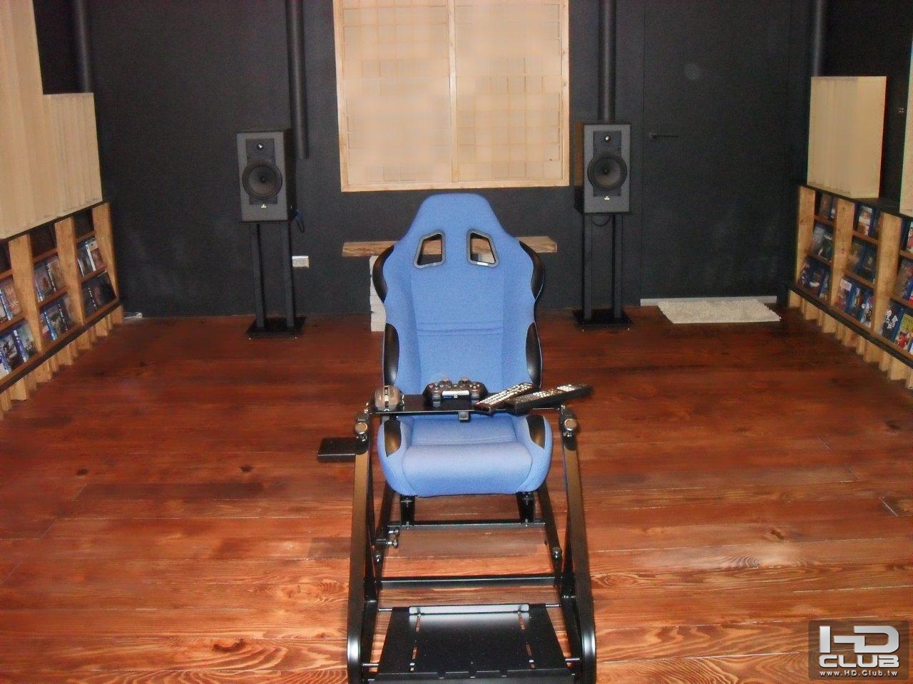

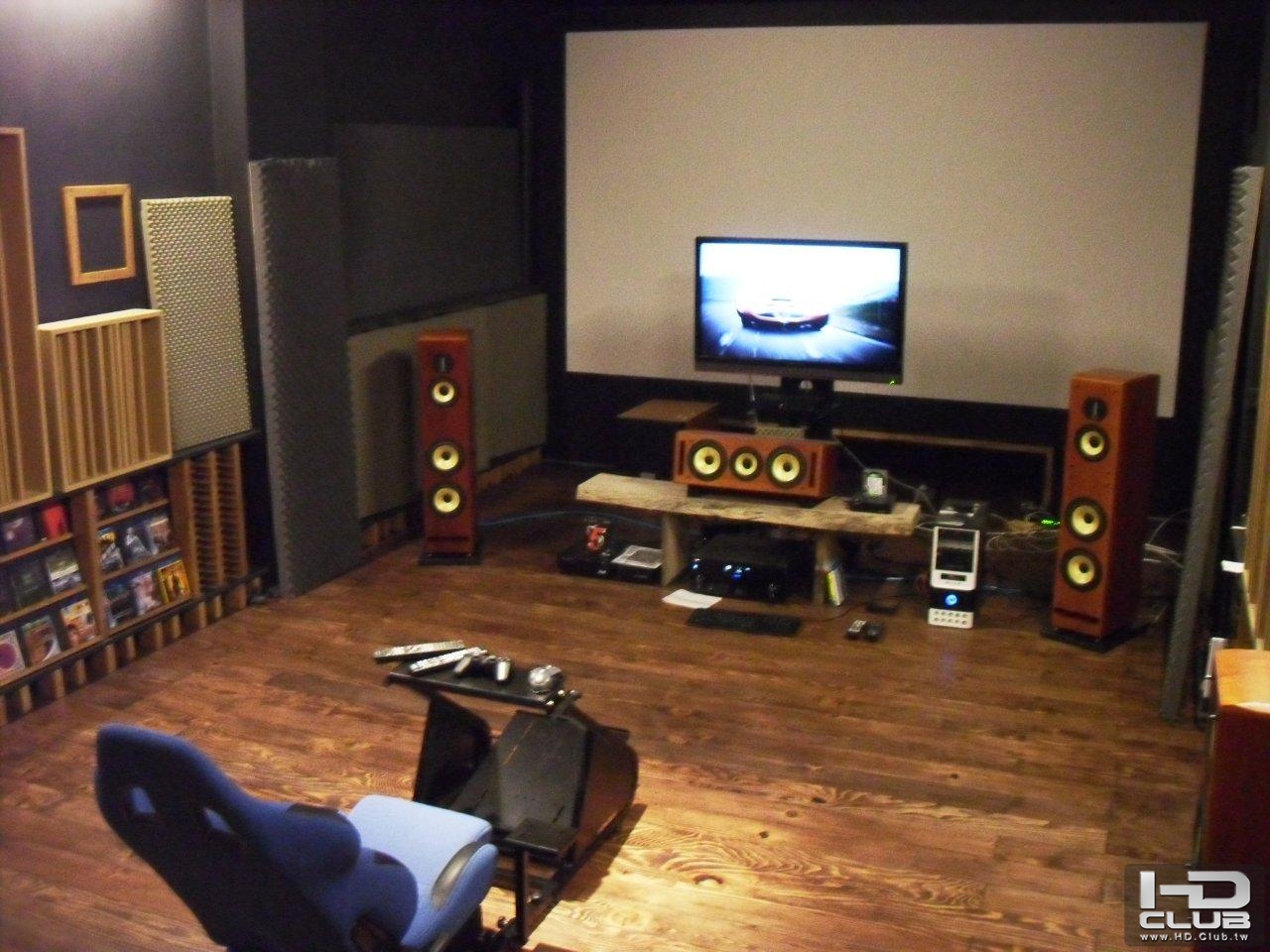

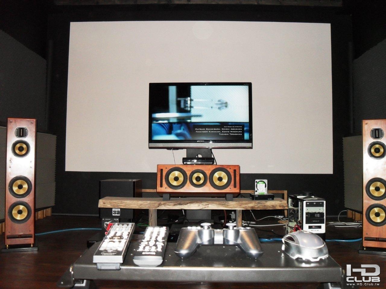

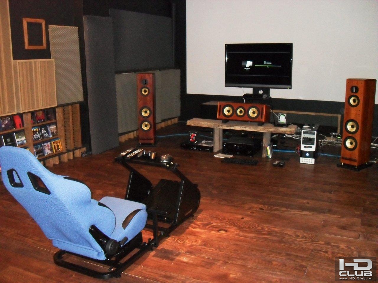

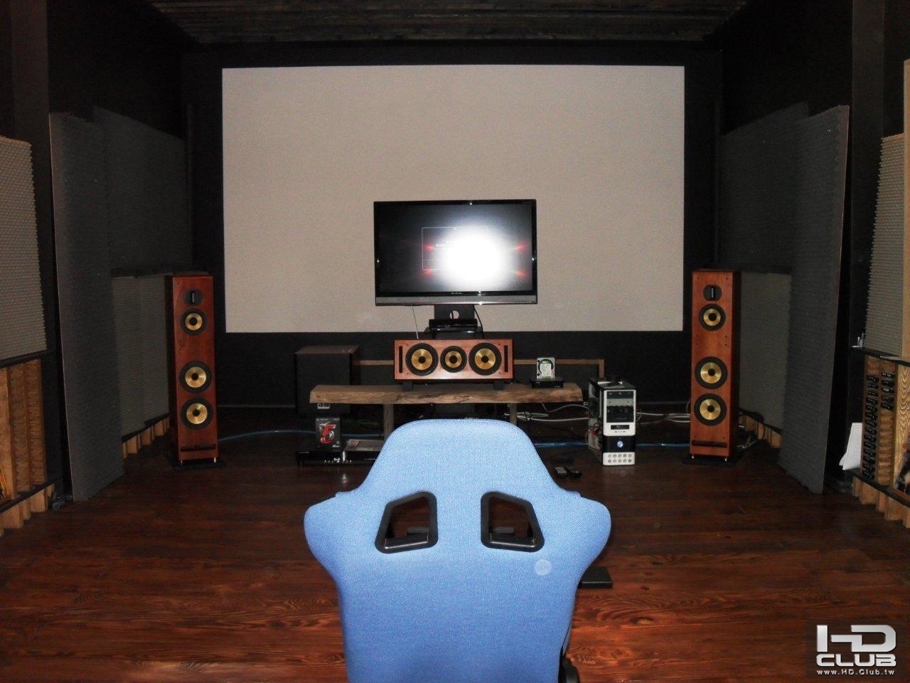

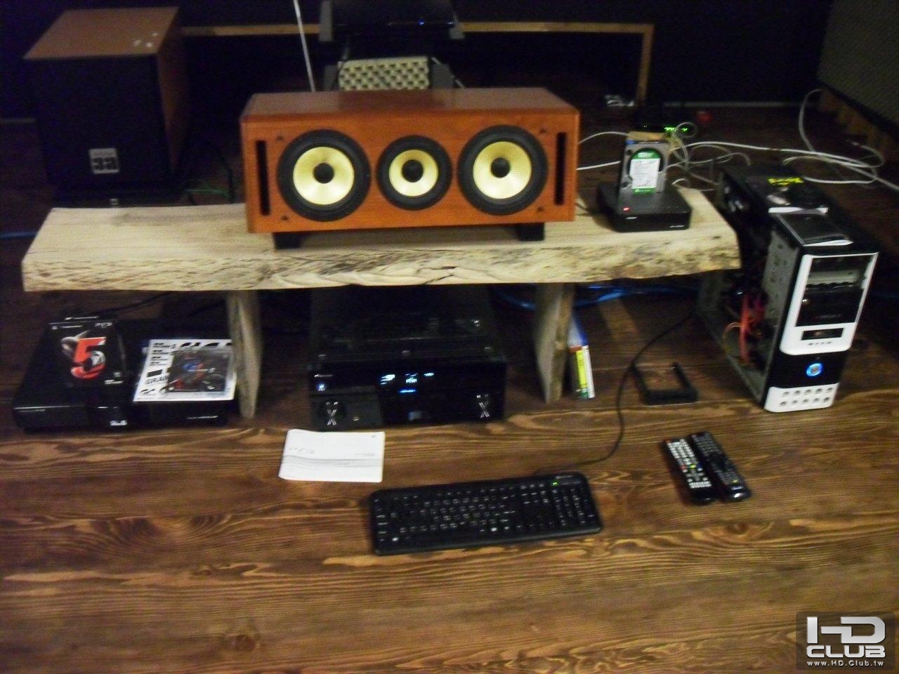

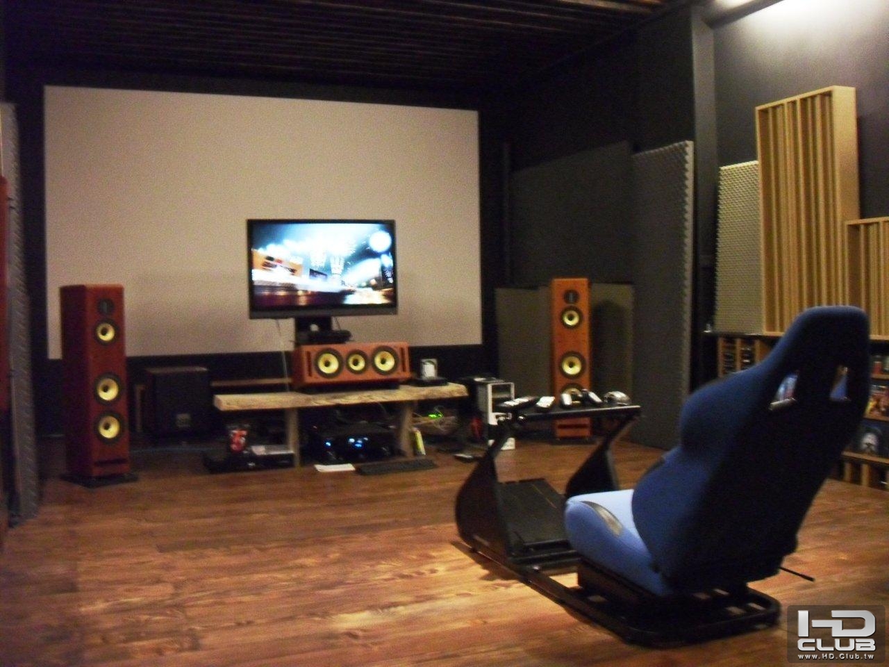

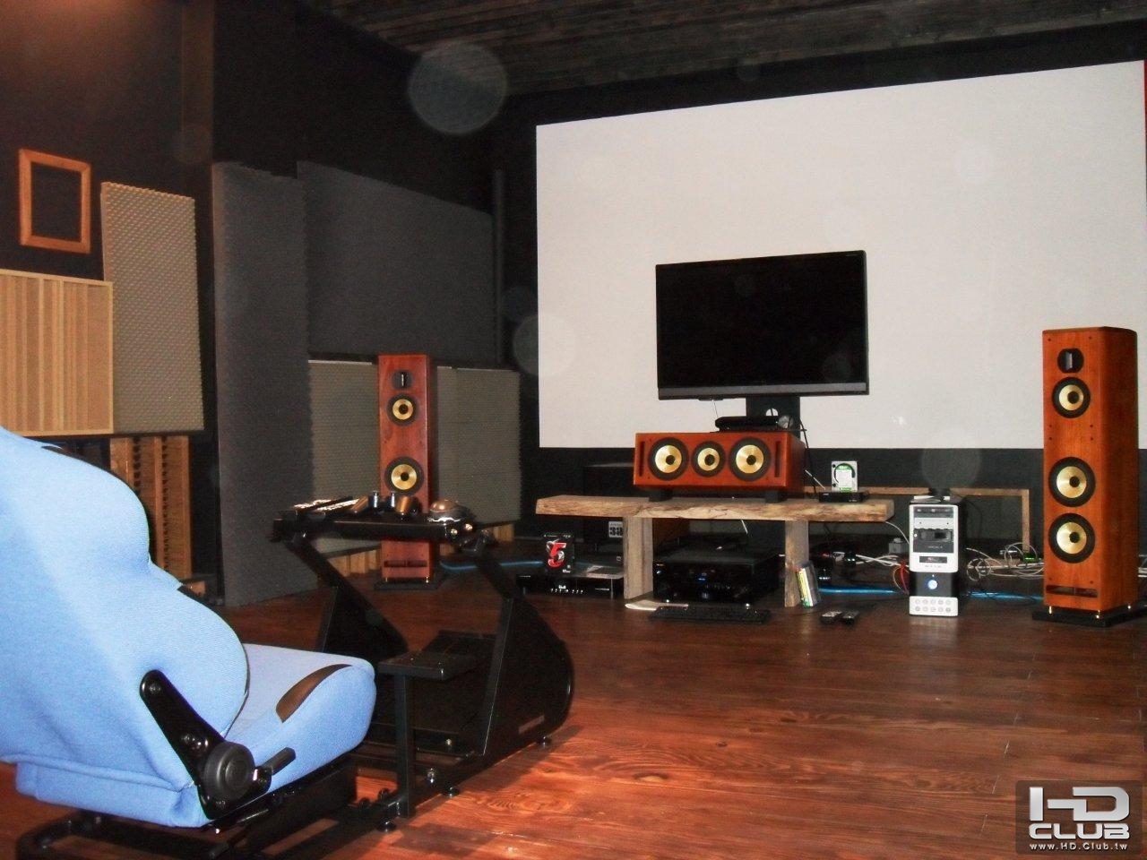

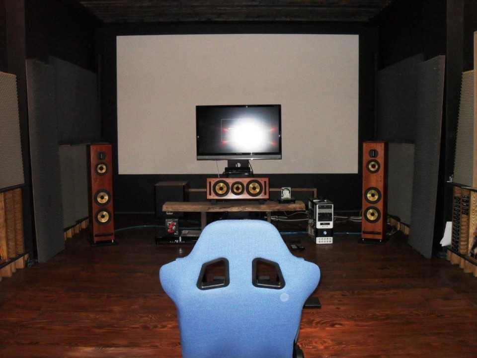

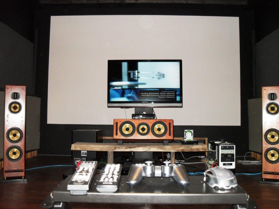

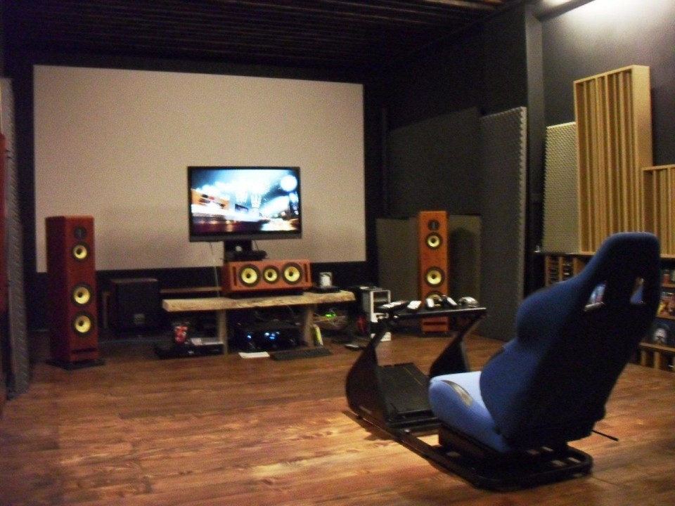

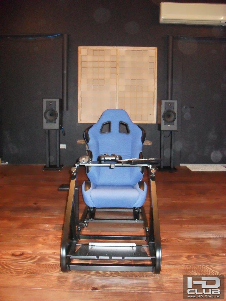

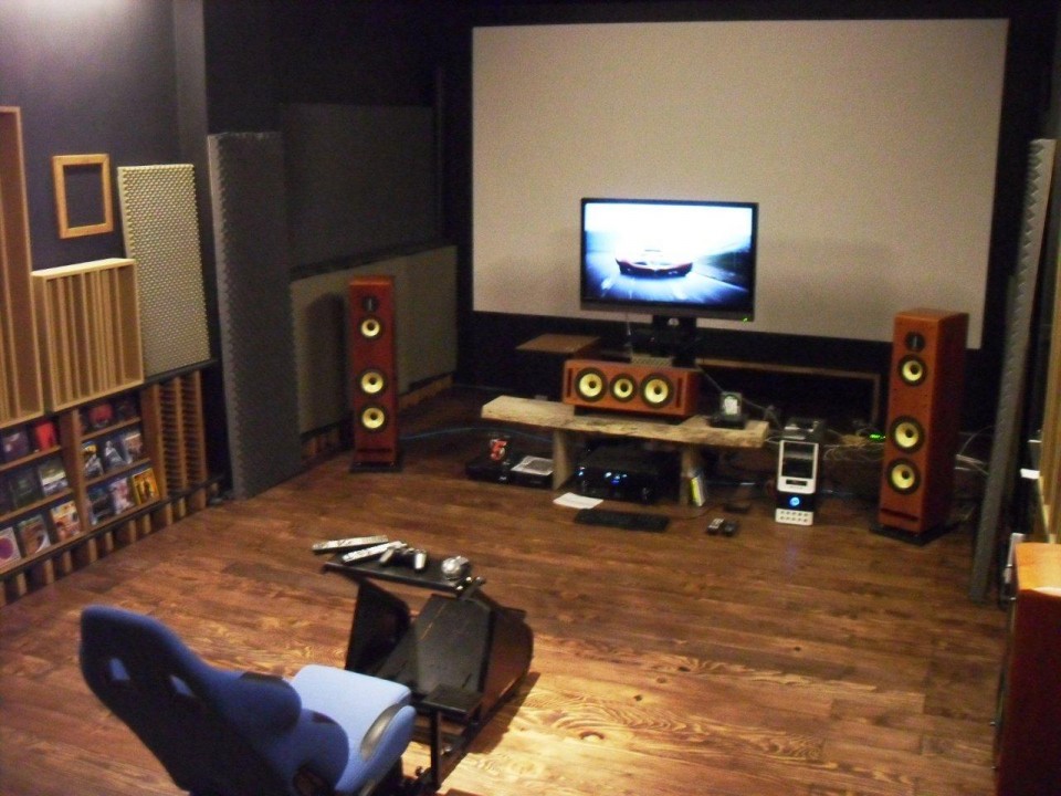

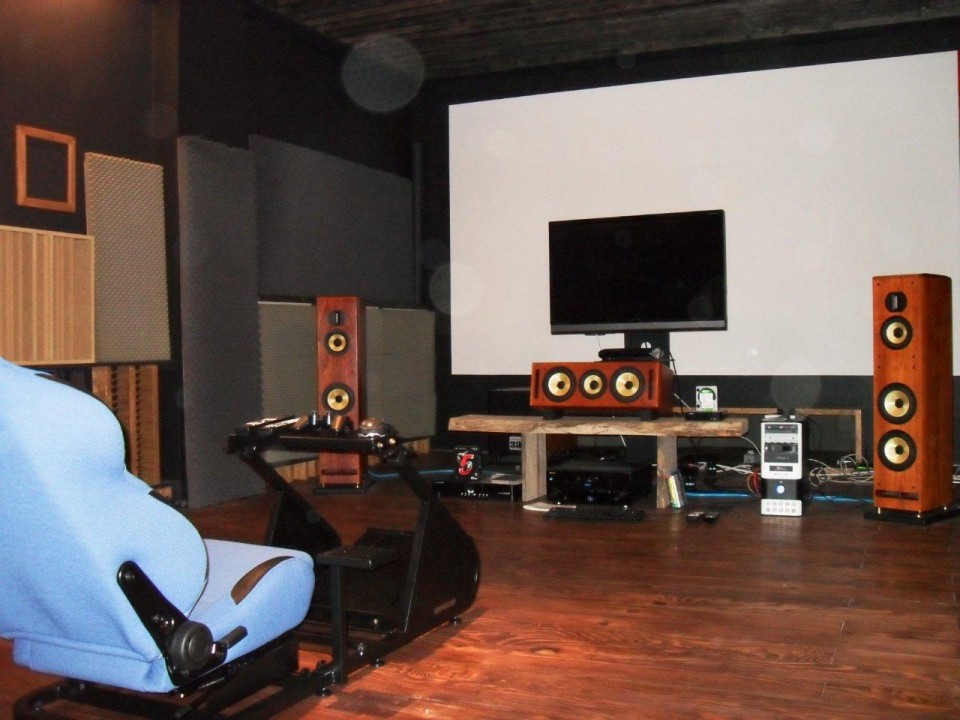

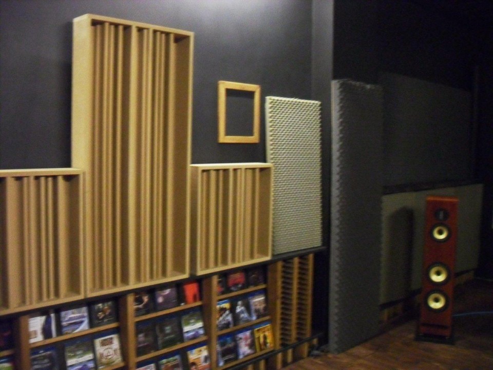

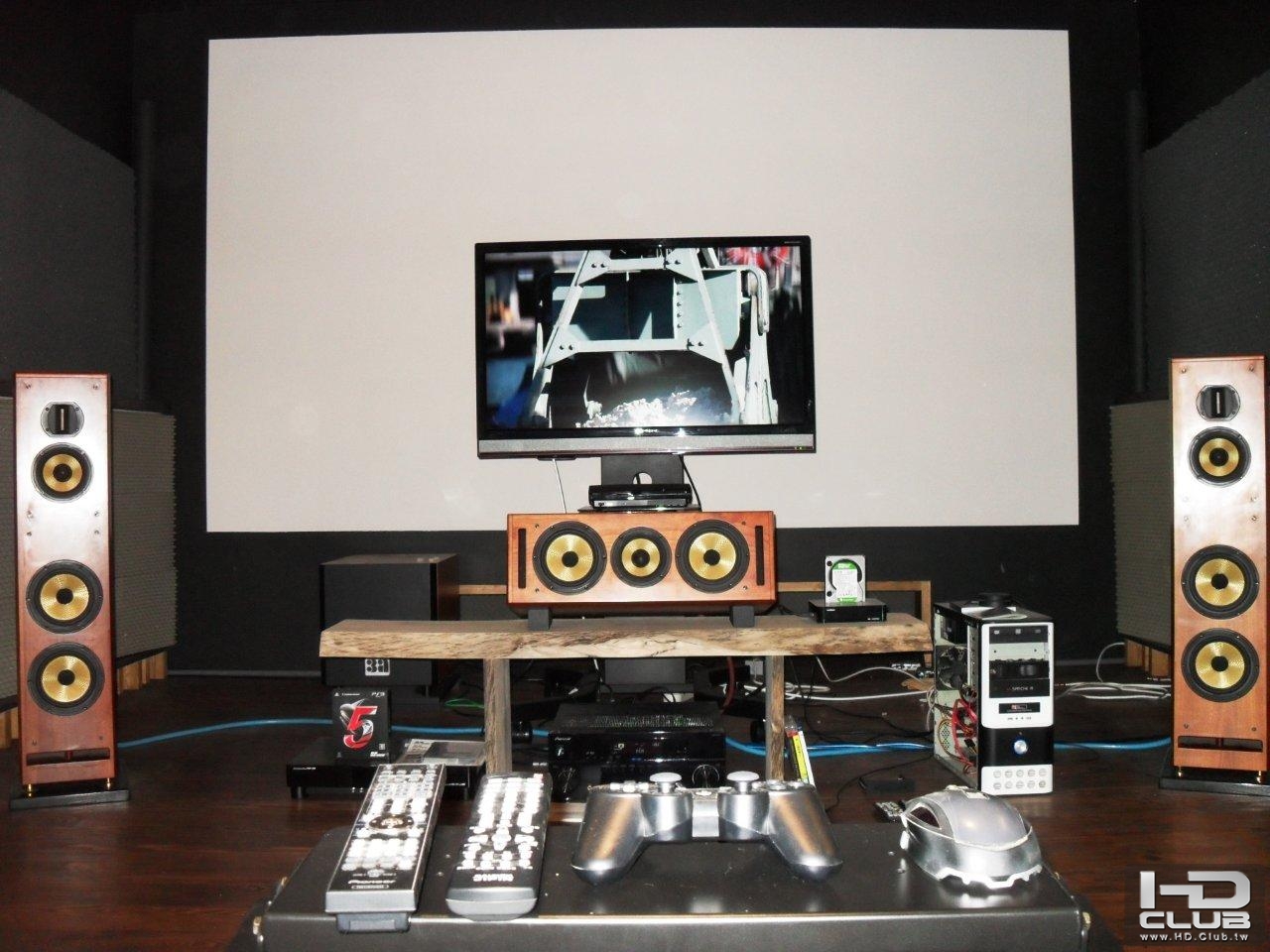

[接下來就沒做什麼了 上成品了
以後手頭比較鬆的時候 這邊在來給他放一組
實在是找不到想要的沙發 反正這玩意 我不急 先用這檔一下了 哈哈
簡陋的設備
訊號源有 精研X1 馭視 m8  PS3加一台電腦
AMP Pioneer LX-52
重低音 3A 12吋 外號大黃      (工商一下 我要把它賣掉 請至2手區)
喇叭 PIONEER A7 系列 5支 (工商一下 我要把它賣掉 請至2手區)
要賣的原因是 以後小弟想走這一行 萬一有人看中意 生不出來
3A應該還OK 可能不會賣 這一個問題 我到2手區在聊
另外有2顆環繞   7 CELESTION
參與人數 1名聲 +20 精幣 +20 收起 理由
toshinko + 20 + 20 原創內容

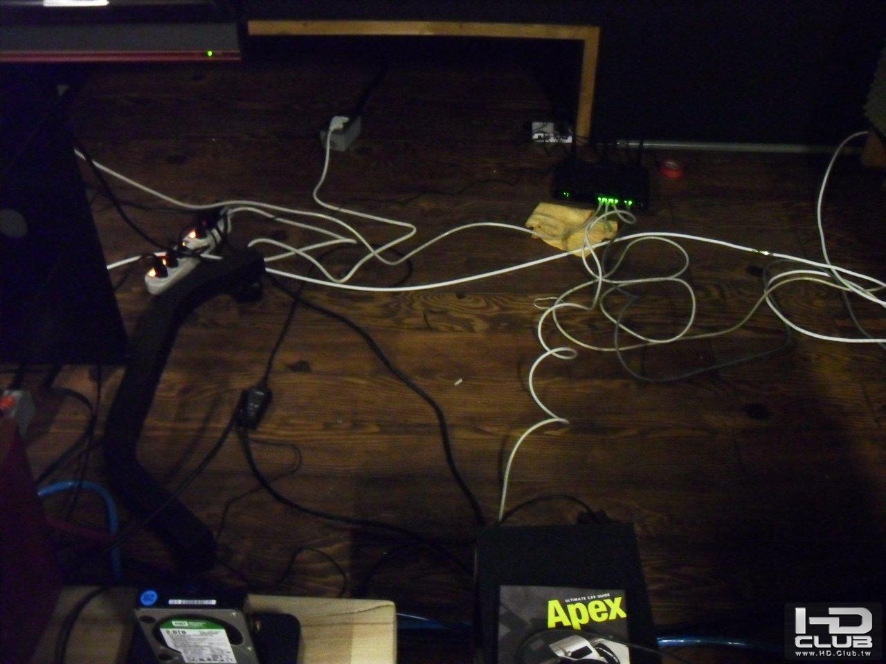

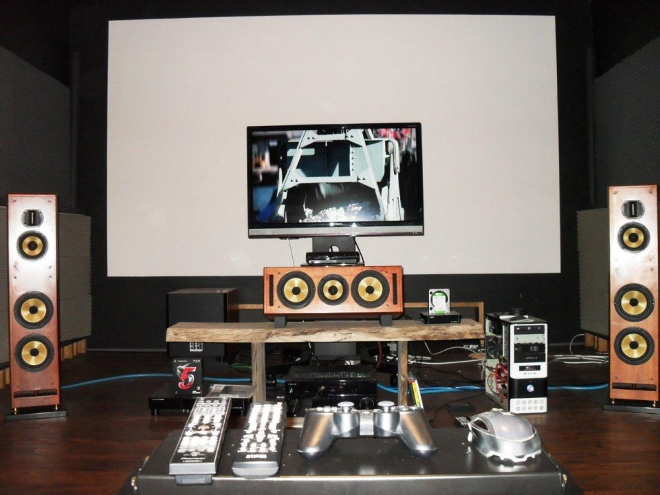

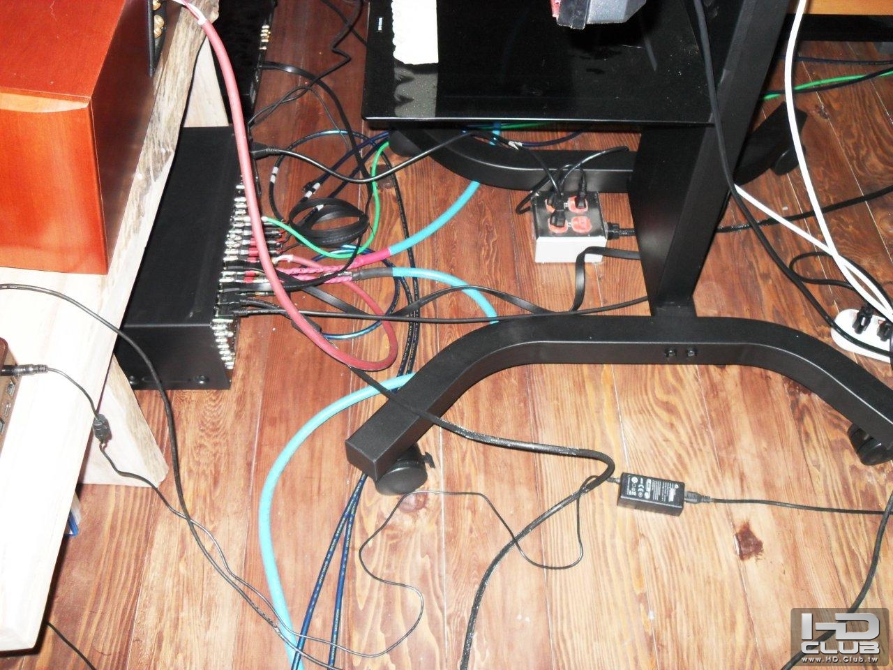

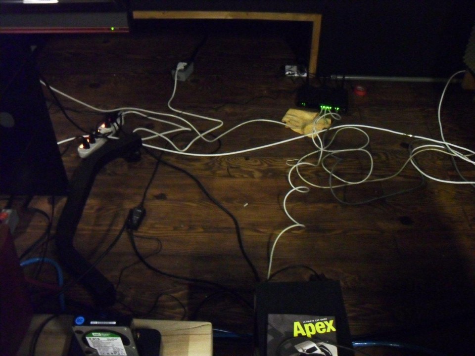

這堆線 看了很討厭 我買了地毯 還沒送到
到時候可以把線埋起來 我買長毛的 等到低時候我在補圖

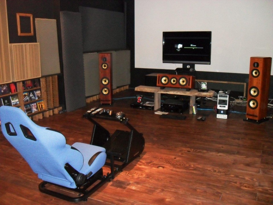

接下來吸賞一下我拍的美照吧:">
呼叫小布 快帶高檔相機 來幫偶拍美美照
對了 羅技 G27 含都露 我買不到怎辦 大缺貨呀
本來說這時間會有低 今天上去問 我沒給訂金 又要延>"<

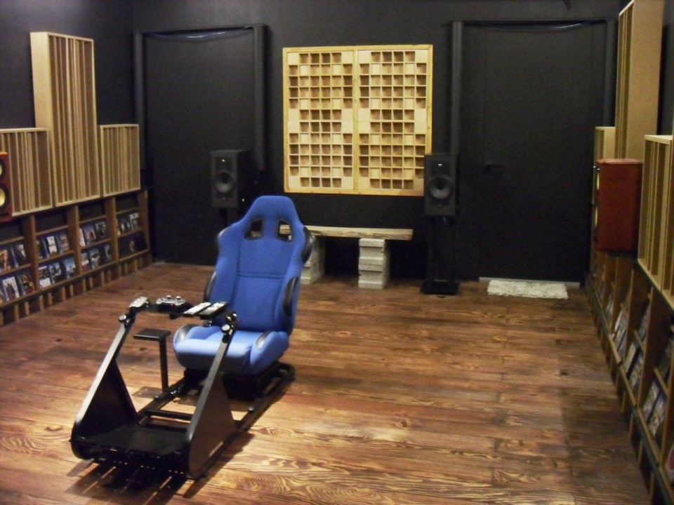

這樣算是完工了  以後若有做大變更 再來此報告了
謝謝大家這段時間指導與觀賞^^

投影機 已經在物色了 打算先買一台 便宜的來檔一下
有建議的品牌嗎
發表於 2010-12-12 00:01:09 | 顯示全部樓層
有建議的品牌嗎
apbt 發表於 2010-12-11 20:02
EPSON TW45000 好像評價不錯 代購進來6~7萬 滿不錯的選擇 同機型在台灣好像要10萬以上

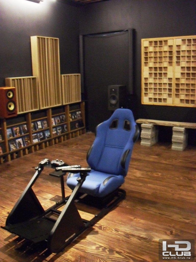

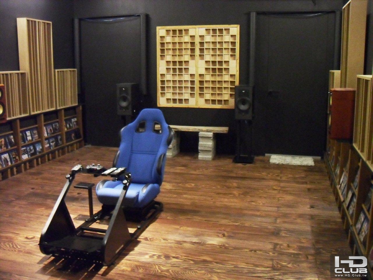

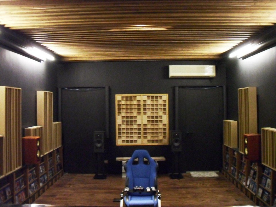

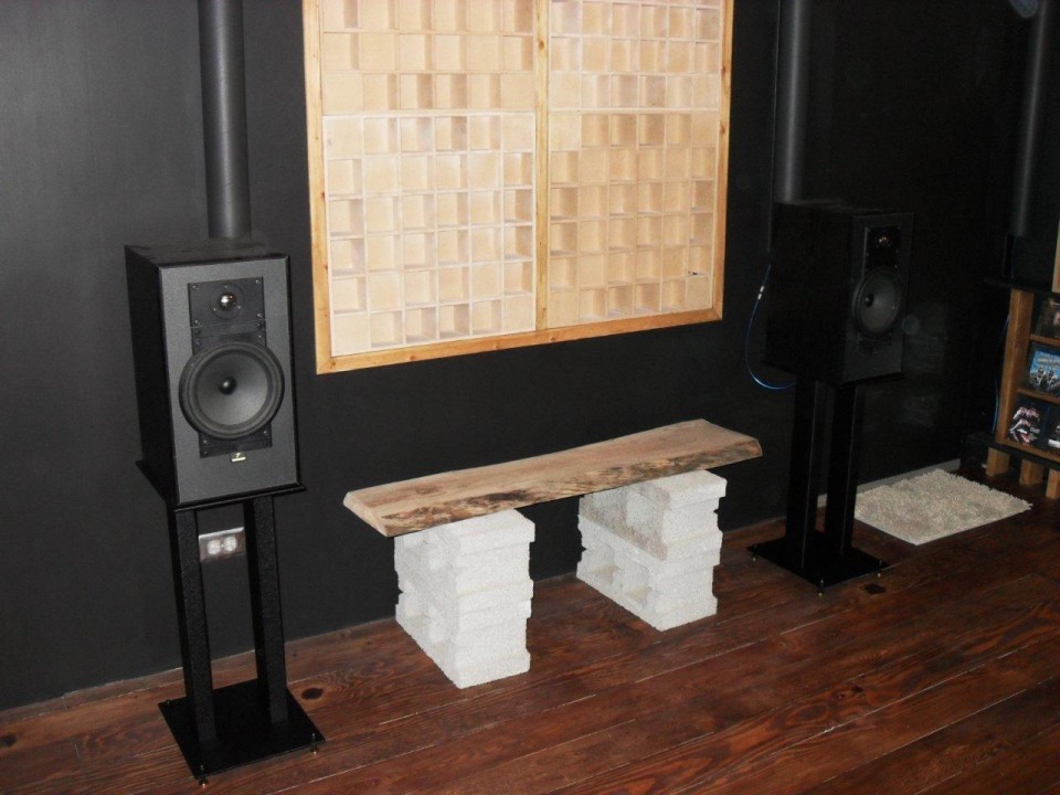

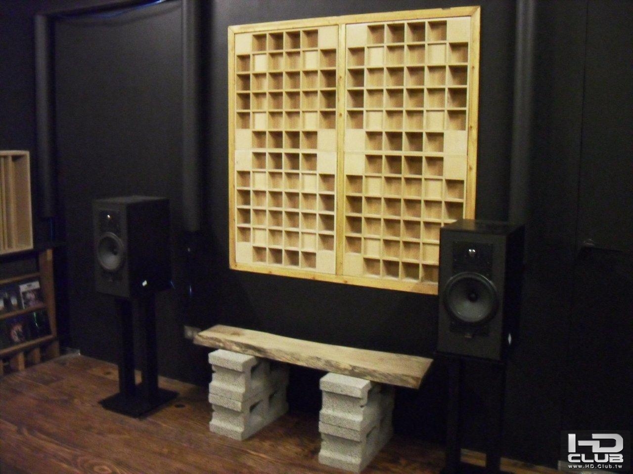

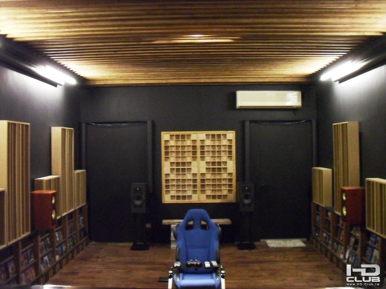

發表於 2010-12-16 13:28:04 | 顯示全部樓層

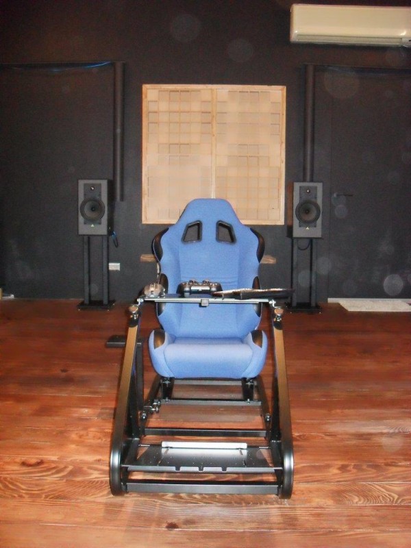

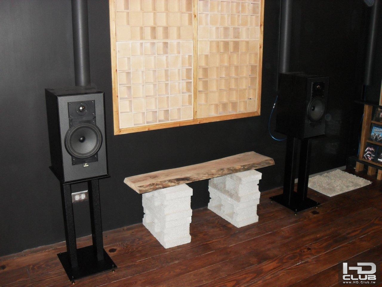

想請問阿賢大
您的天花板處理格狀木條的規格是?
即每一木條的長寬高和間隔各是多少?
還有您使用的木料是什麼木頭
小弟的音響室也想要這麼處理
 樓主| 發表於 2010-12-16 14:06:43 | 顯示全部樓層
本文章最後由 apbt 於 2010-12-16 14:17 編輯
想請問阿賢大
您的天花板處理格狀木條的規格是?
即每一木條的長寬高和間隔各是多少?
還有您使用的木料是什麼木頭
小弟的音響室也想要這麼處理 ...
LRN 發表於 2010-12-16 13:28
等等喔 我忘了 來去量一下 小弟記憶力很差 常常事情一做完都忘光光
尤其是數字的部份 錢捯不會那麼快忘啦
木條3.8x9cm 間隔我抓3吋 大概也是9公分
我是用花旗松 未上藥劑處理過的
發表於 2010-12-16 21:08:40 | 顯示全部樓層
不好意思可以問一下apbt大,您這間的改造費用總共花了多少錢?我店面的二樓也想來改成這樣,麻煩您一下。
發表於 2010-12-16 21:12:31 | 顯示全部樓層
感謝您的回覆
217# apbt
 樓主| 發表於 2010-12-17 01:22:41 | 顯示全部樓層
本文章最後由 apbt 於 2010-12-17 01:24 編輯
angichilk 發表於 2010-12-16 21:08
12萬多吧 應該有13萬
如果再來一次 能壓在 10萬內^^
對了 你要自己弄 還是請師傅弄
自己弄的話 要po上來 大家互相研究一下
