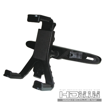

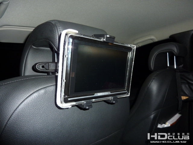

上網找了一下,即發現PeriPower的通用型頭枕支架滿合我的意,下單買了6.5~8.5吋三爪型的支架,拿到後將BM-996SHD裝上去,

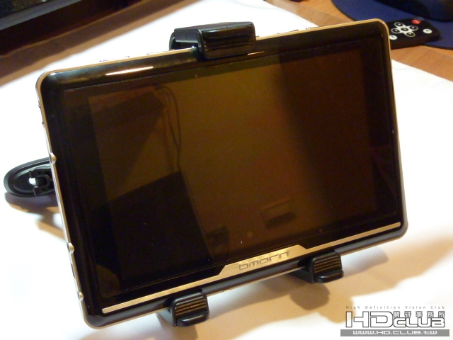

合體照

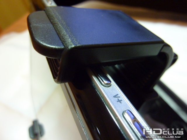

發現問題了,BM-996SHD並沒觸控面板,需要功能鍵來操作,而功能鍵設置在上緣,將支架爪子抓緊主機時,
有些功能鍵會被壓到,影響到影片的正常播放,殘念,不能直上,
音量減小與右方向鍵會被上爪壓住
上網再查了一下,幾乎無觸的機型都在主機的上緣設有功能鍵,看來,換成觸控型的是可以解決問題,
但目前具觸控功能的機型,最大只到5吋,我要7吋以上的啦~~~不想讓小朋友只是看個小小的螢幕,

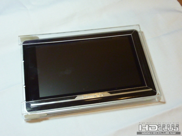

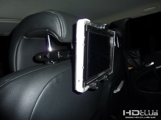

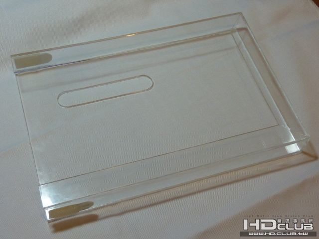

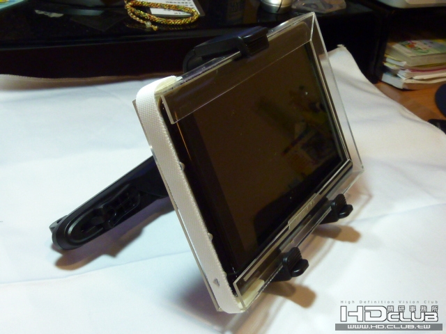

只能回頭想解決方案,最後決定去訂製一個壓克力框,將支架爪子抓緊壓克力框,再將主機放在框裡,搞定!

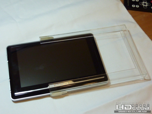

還沒完,當初與店家討論如何製作壓克力框時,考量電源孔與各個連接頭均位於主機左緣,故只做五面,
留左邊開口以便於放入主機,與電源的連接,功能操作改以遙控器來完成,
正面挖空,讓螢幕完全露出來
量身訂做,100%合身

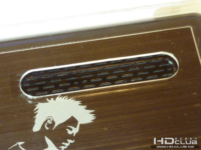

背後spaker的位置挖空
沒想到老闆做橢圓的,質感一等一

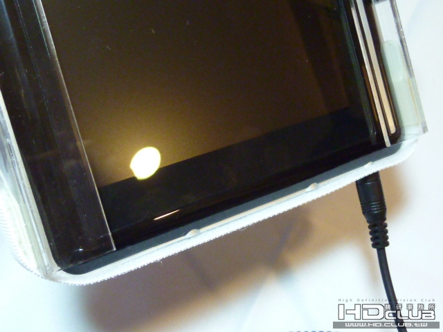

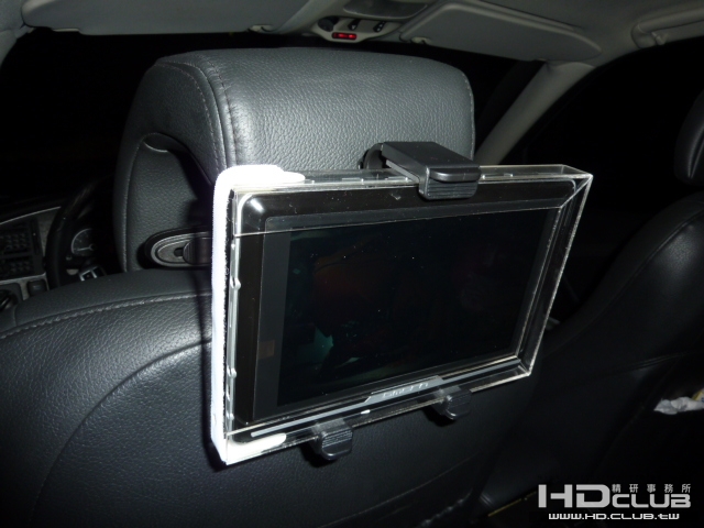

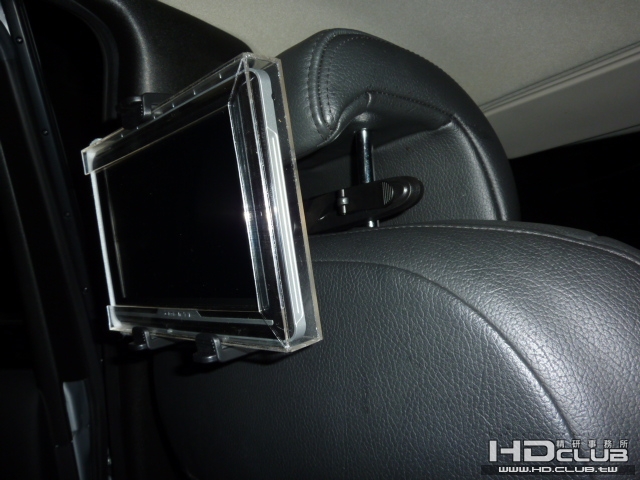

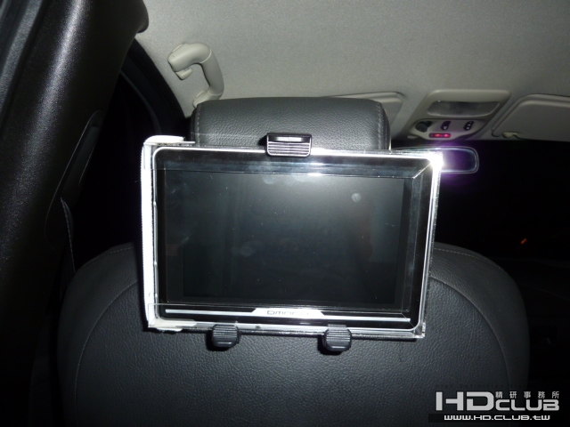

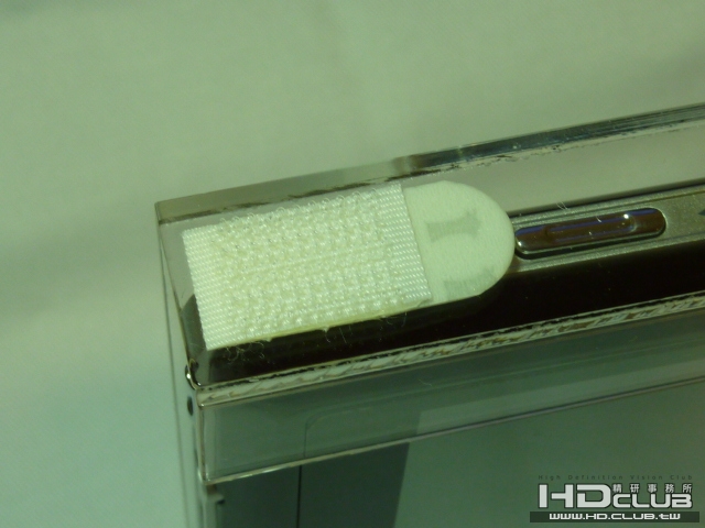

但我又為了增加車輛在行進間,主機放置的穩定度,決定DIY將左邊做個固定的裝置,幾經思考後,
在壓克力框上下緣各貼上一個3M的無痕膠帶,再黏上魔鬼氈的毛面,

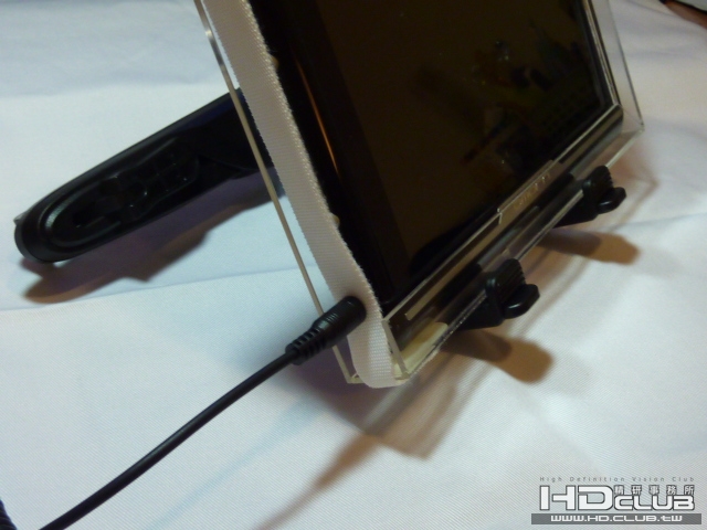

再找一個魔鬼氈的收納帶修剪一下,並且剪個小孔,以利電源線插入,上下黏好後,即可成為一個簡易又穩固的活動門
完工圖
插上電源線後……

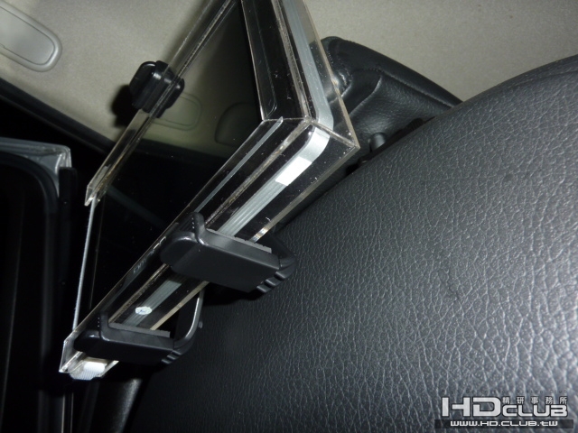

立起來倒吊測試,很穩固
至此,整個工程已完成,小朋友可以順利在車上看影片,爸爸我也可安心的開車了~YA !

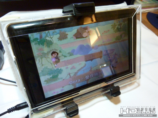

播放影片實測
由於在購買前,已先看完人家的評測,符合基本需求才入手(我將DVD轉成mp4放在ipodiphone裡的影片可播)
其餘可支援播放的影片格式實測請見如下連結
無法掌控的大屏影音震撼藍晨BM-996SHD評測
個人的簡易實測

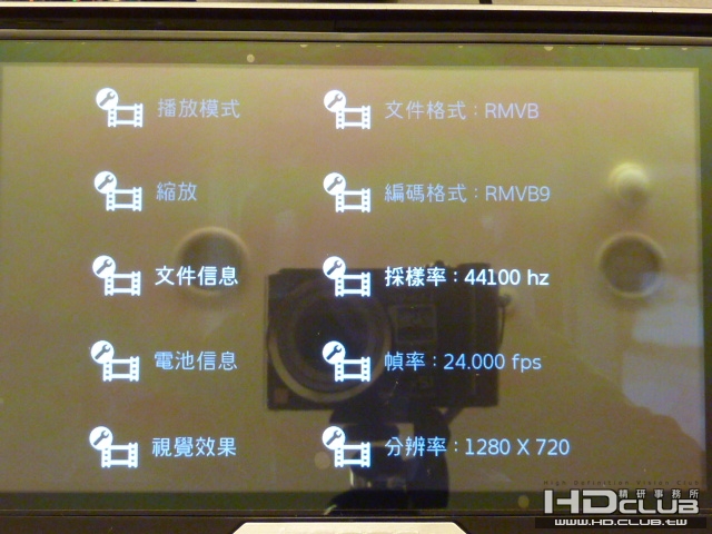

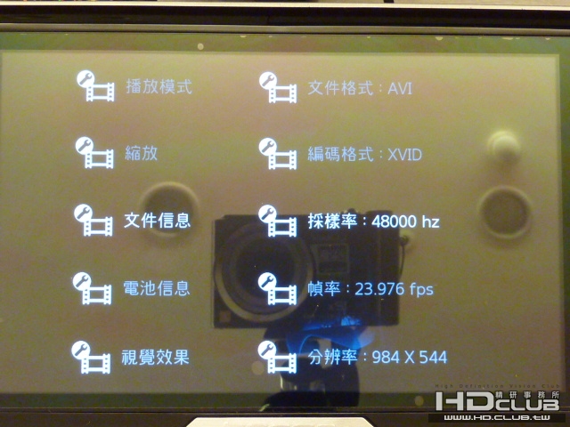

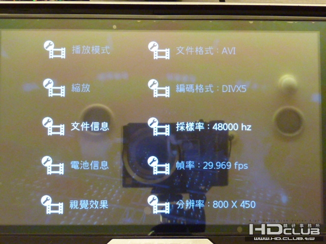

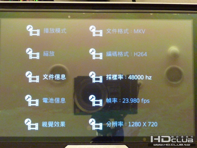

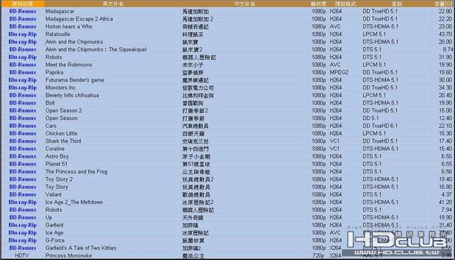

我有一顆硬碟是放小朋友看的BD片,目前只有一部720p的魔法公主是這一台有支持的,mkv格式、H264編碼、
AAC音訊,實測結果,可播,有影有聲,但畫面偶有停頓,順暢感差了點

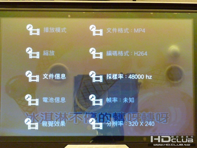

其餘內建的示範影片檔的格式,我用相機拍下供各位參考

發表於 2010-5-2 15:00:18 | 顯示全部樓層
這個螢幕解析度僅有800x480而已
標題應該要改一改...別說Full HD連一般HD都還不及.
