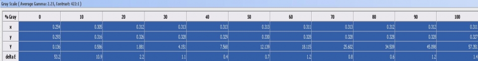

原本W6000Brilliant Color 開的時候,我設定的全白Y大概在14ftL
Brilliant Color 關掉後,大概掉到13ftL,但因其對比還有很大的範圍可調
所以微調個幾格Y值就很高了...隨便都會破表
所以這次將Y設在16上下(本人希望稍微亮點^^)
想不到出來的數據還蠻讓人滿意的 , 可能是歸功於它優異的流明度表現吧
全白Y值設在16上下
Delta E 20IRE以上都可小於2,最低到0.4, 比預期的小於3還好 , 10IRE也調到10左右

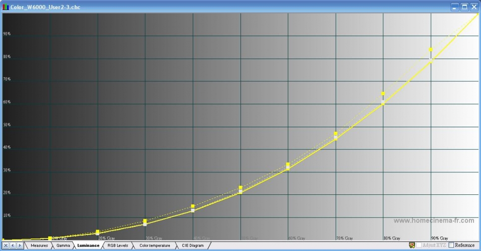

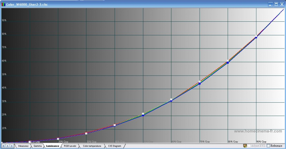

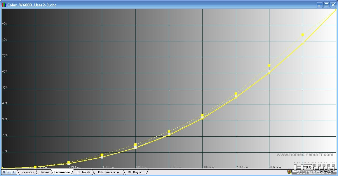

Luminance
黃虛線為調整前標準模式
黃實線為調整後使用者模式
可以看出調整前有比較偏亮的狀況 , 不過這台本來就主打有環境光的投影
調整後的數據很符合target

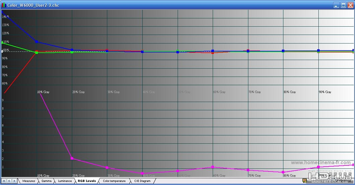

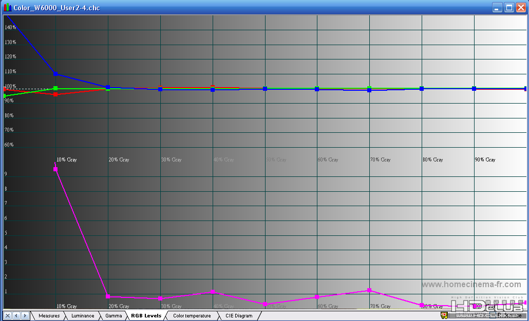

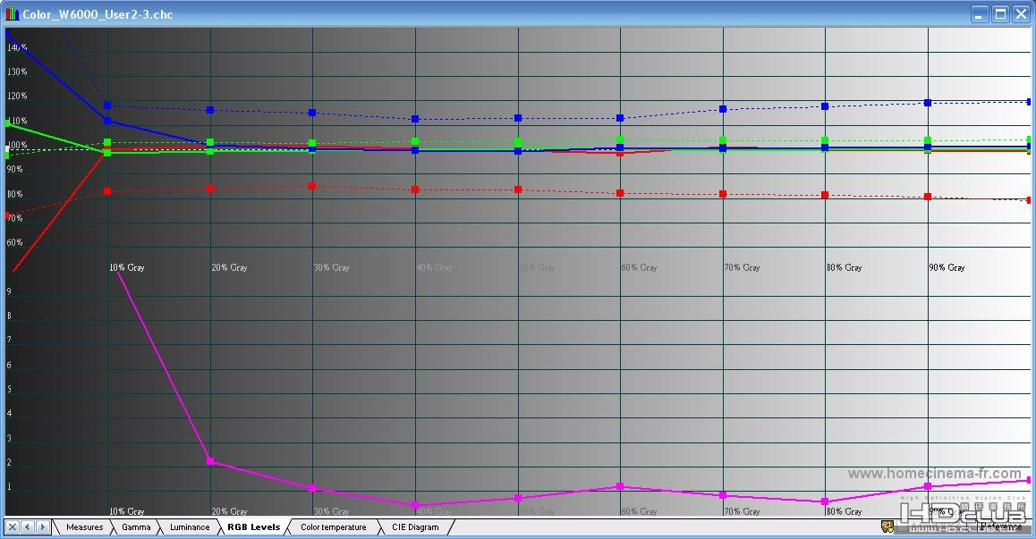

補上調整後RGB分布

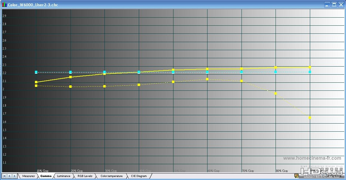

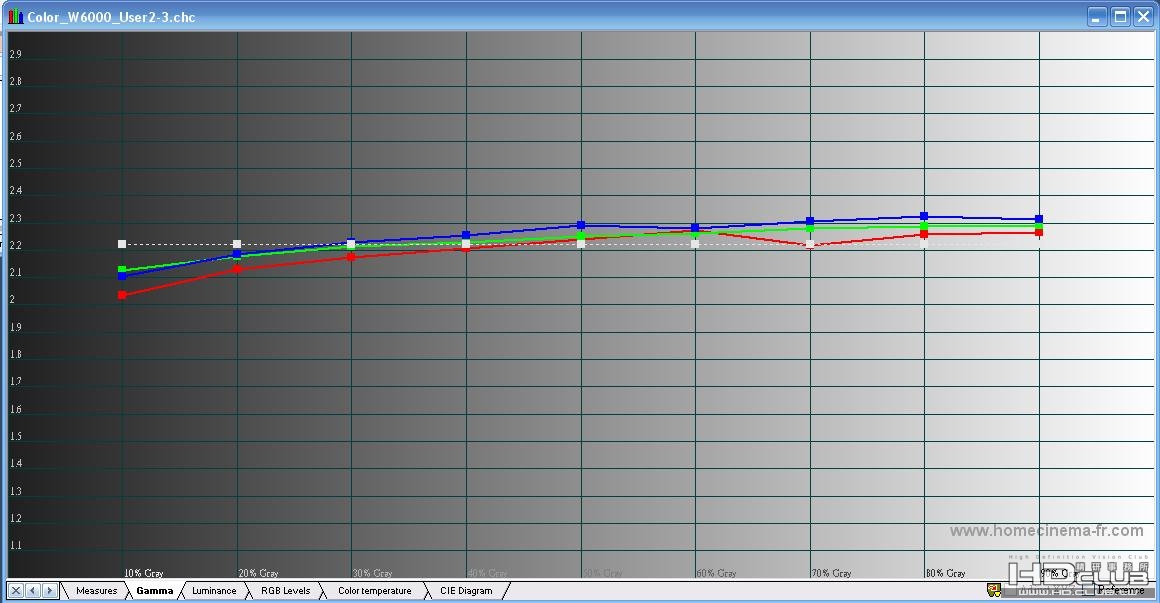

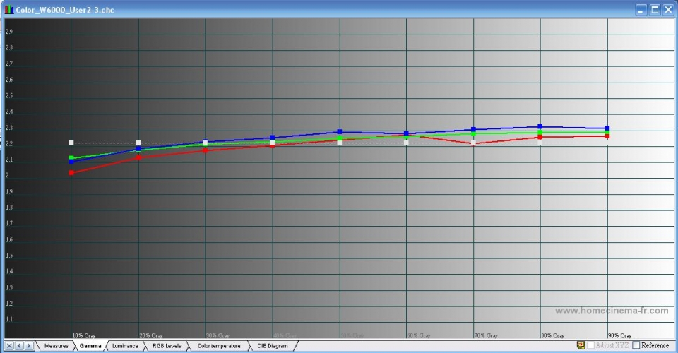

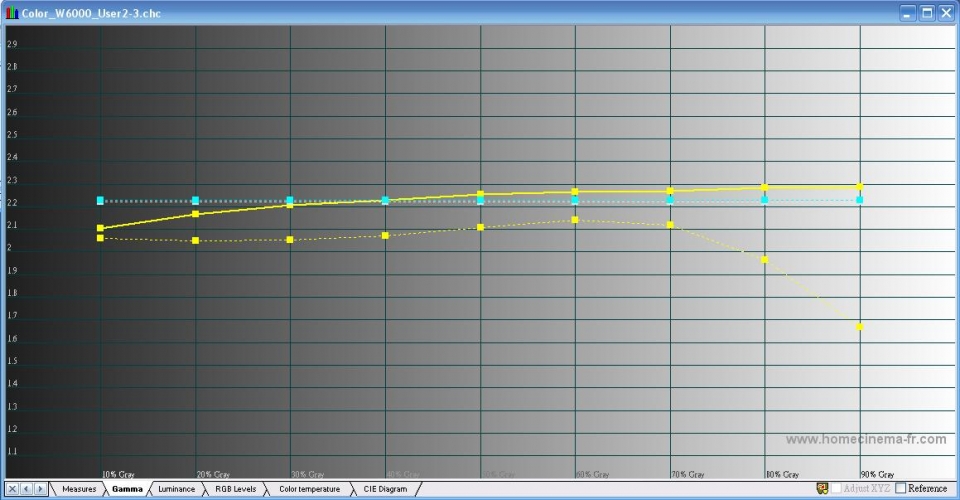

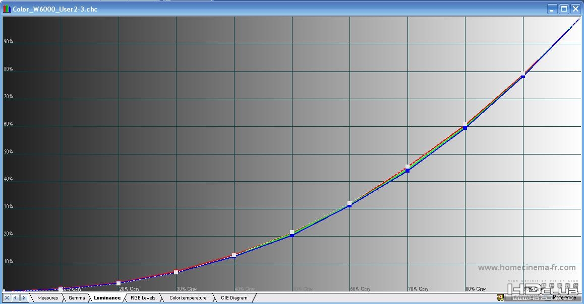

Gamma值
黃虛線為調整前標準模式
黃實線為調整後使用者模式
調整前稍嫌不夠黑
調整後平均值約落在2.23上下
應該還有更接近2.2及更平穩的實力
補上調整後RGB分布

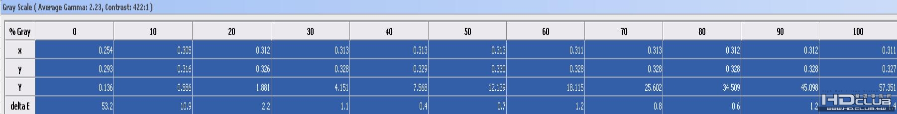

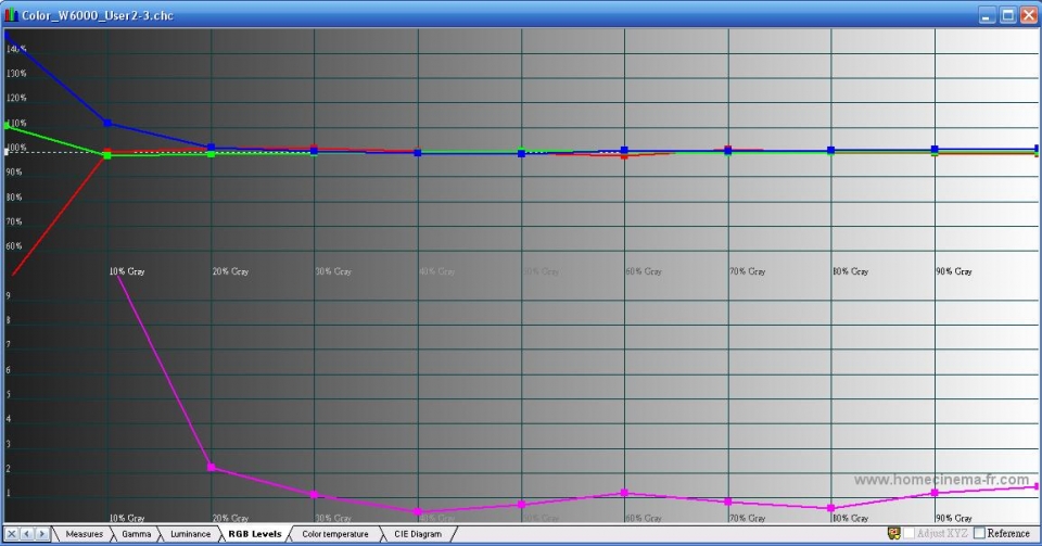

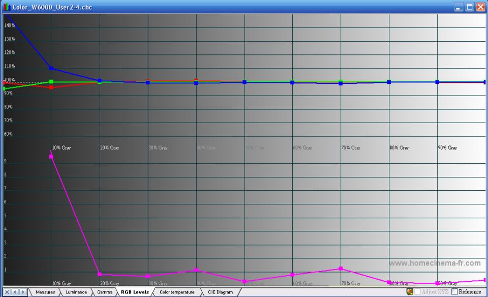

調整後各灰階RGB白平衡
可以看到W6000 於20~100 IRE 很平穩的貼在100%這個target
Delta E 也均小於2以下, 一整個滿意ㄚ

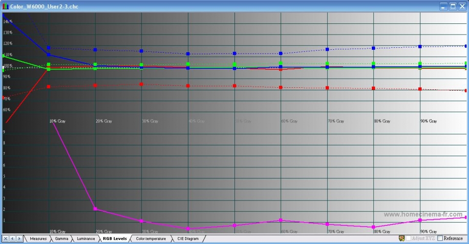

補調整前數據
虛線為調整前標準模式
實線為調整後使用者模式

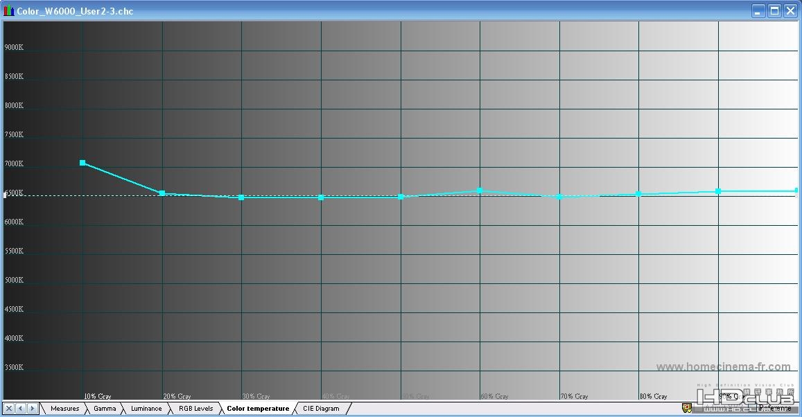

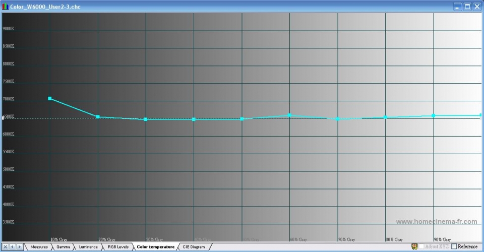

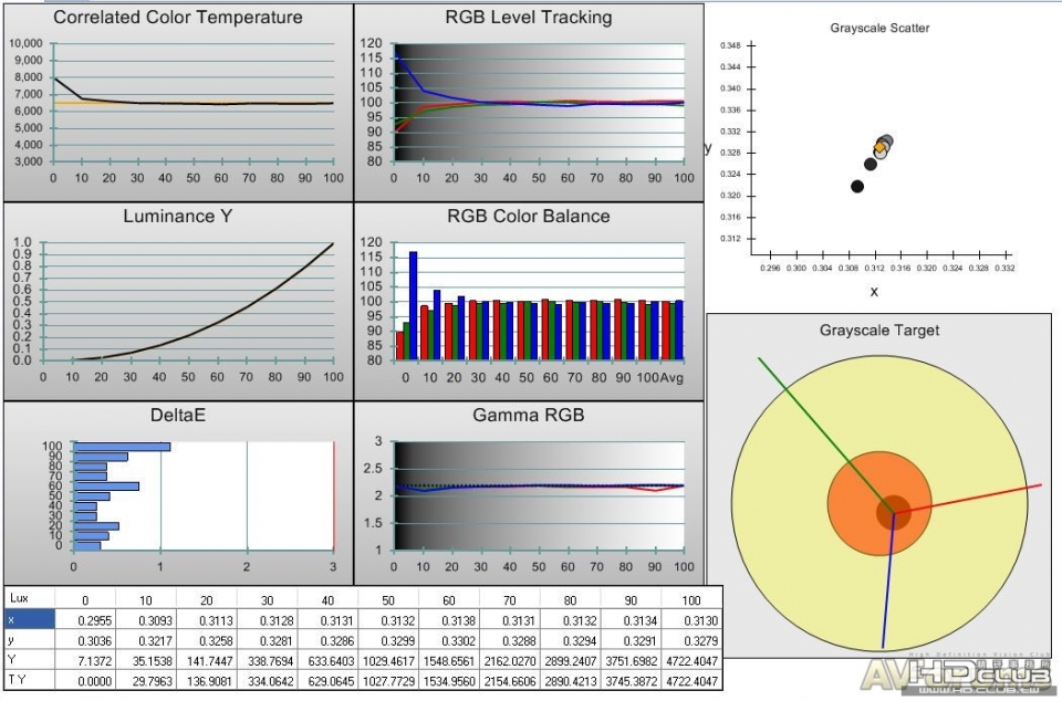

色溫
D65 各灰階分布

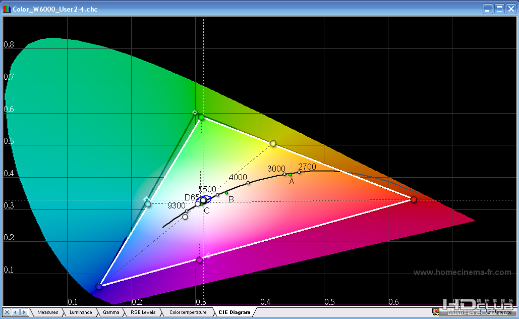

至於色域部份等小弟有空再PO出來請各位大大指點

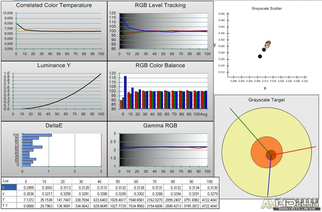

jjwind 兄擷取色域圖片時,建議存成png檔。
以免jpg嚴重壓縮,會有誤導。
精研論壇支援 png 圖檔上傳的。
感謝你的熱心分享,也期待其他更多調整測試心得。

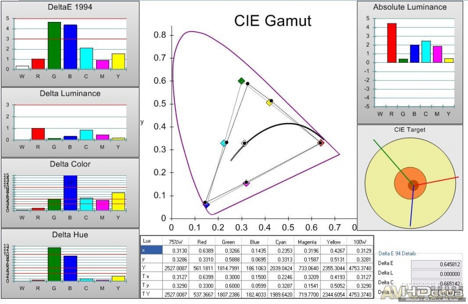

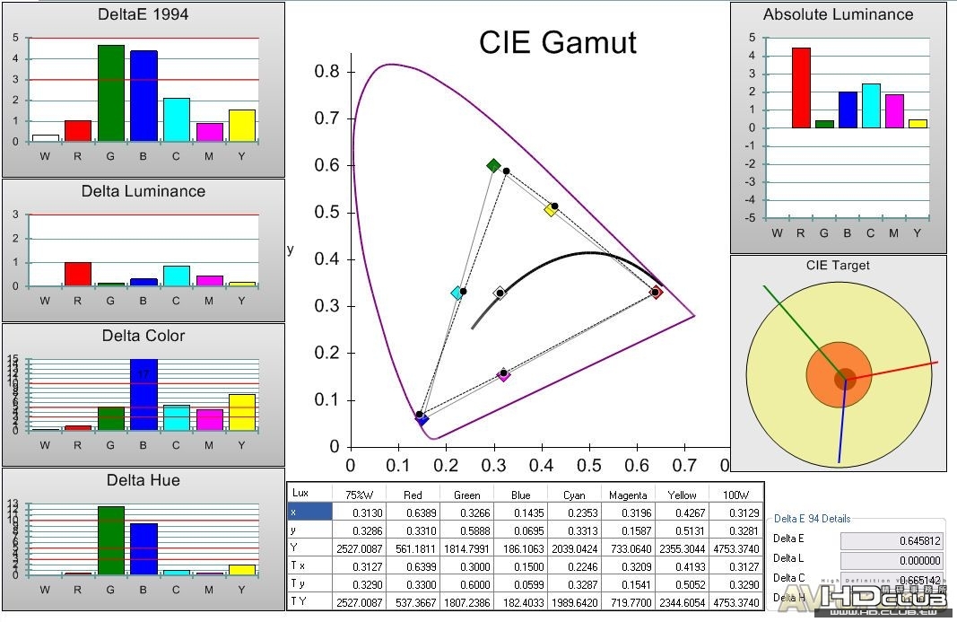

補一些新圖
雖然進去工程模式,但RGB x/y 還是調不動
(不知是否那裡調整出差錯,有大大能指正的嗎??)
目前只好先PO出直接量測的色域圖
W6000 於藍色跟紅色還蠻符合target的
綠色就稍嫌不足
但整體表現,以10萬以下full HD機種小弟認為算是還不錯
就算一般user不調整也可有不錯的表現
尤其是有環境光的家庭,畫面一整個明亮又不失色彩
,而在暗房中也能有不錯的表現
只可惜這星期玩玩就要還親戚了....
趁這星期六日多看幾部電影^^"

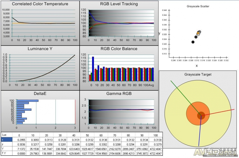

AVS上的報告,您可以比較一下
發表於 2010-4-24 14:32:23 | 顯示全部樓層
原帖由 g660606 於 2010-4-24 11:40 發表
AVS上的報告,您可以比較一下
請問g660606大
AVS上有w5000的報告嗎?
謝謝
發表於 2010-4-24 16:15:04 | 顯示全部樓層
原帖由 花見小路 於 2010-4-24 14:32 發表
請問g660606大
AVS上有w5000的報告嗎?
謝謝
精研這裡有
http://www.hd.club.tw/viewthread.php?tid=26037&highlight=%2BW5000%2B

回覆 8# 的帖子
看來我的Gamma值還調得不夠好^^"
發表於 2010-4-24 19:22:35 | 顯示全部樓層
原帖由 jjwind 於 2010-4-24 16:17 發表
看來我的Gamma值還調得不夠好^^"
我覺得您一開始就調得非常好,相信多練習以後會更棒
發表於 2010-4-24 20:31:22 | 顯示全部樓層
AVS上的報告,您可以比較一下
回g660606大~
這應該是英國AVForums的測試報告吧...
發表於 2010-4-24 20:48:41 | 顯示全部樓層
原帖由 jjwind 於 2010-4-24 10:11 發表
目前只好先PO出直接量測的色域圖
綠色就稍嫌不足
回jjwind 大~
10 IRE無須強求~
灰階基本上算有達水準~
Gamma因暗部往下走~後端亮部往上走~
影像景深立體感會差些微~
但現在亮/暗部細節會比較明顯些微~
這張色域圖...
可惜無法得知色彩精準度如何...
目前只能看到目前的各色xy座標而已...
[ 本帖最後由 光之白翼 於 2010-4-24 21:58 編輯 ]

gamma無需那麼在意那個數字,平順且落在合理範圍即可。
這些10萬以下的儀器包含小弟自身在用的i1pro量暗部亮度出來值的準確度都不足以計算暗部的gamma。暗部gamma要量準是要有非常嚴格的步驟與程序,落落長一大篇,連我都不想看,我想大大應該是不會有興趣才是,再加上儀器的價位更不是我能負擔。

大大
Delta E/Delta hue/Delta color  請問圖上的是什麼意思,多教導我吧,謝謝
[ 本帖最後由 g660606 於 2010-4-24 22:17 編輯 ]
發表於 2010-4-24 23:23:39 | 顯示全部樓層
原帖由 g660606 於 2010-4-24 22:15 發表
大大

我也想知道~
