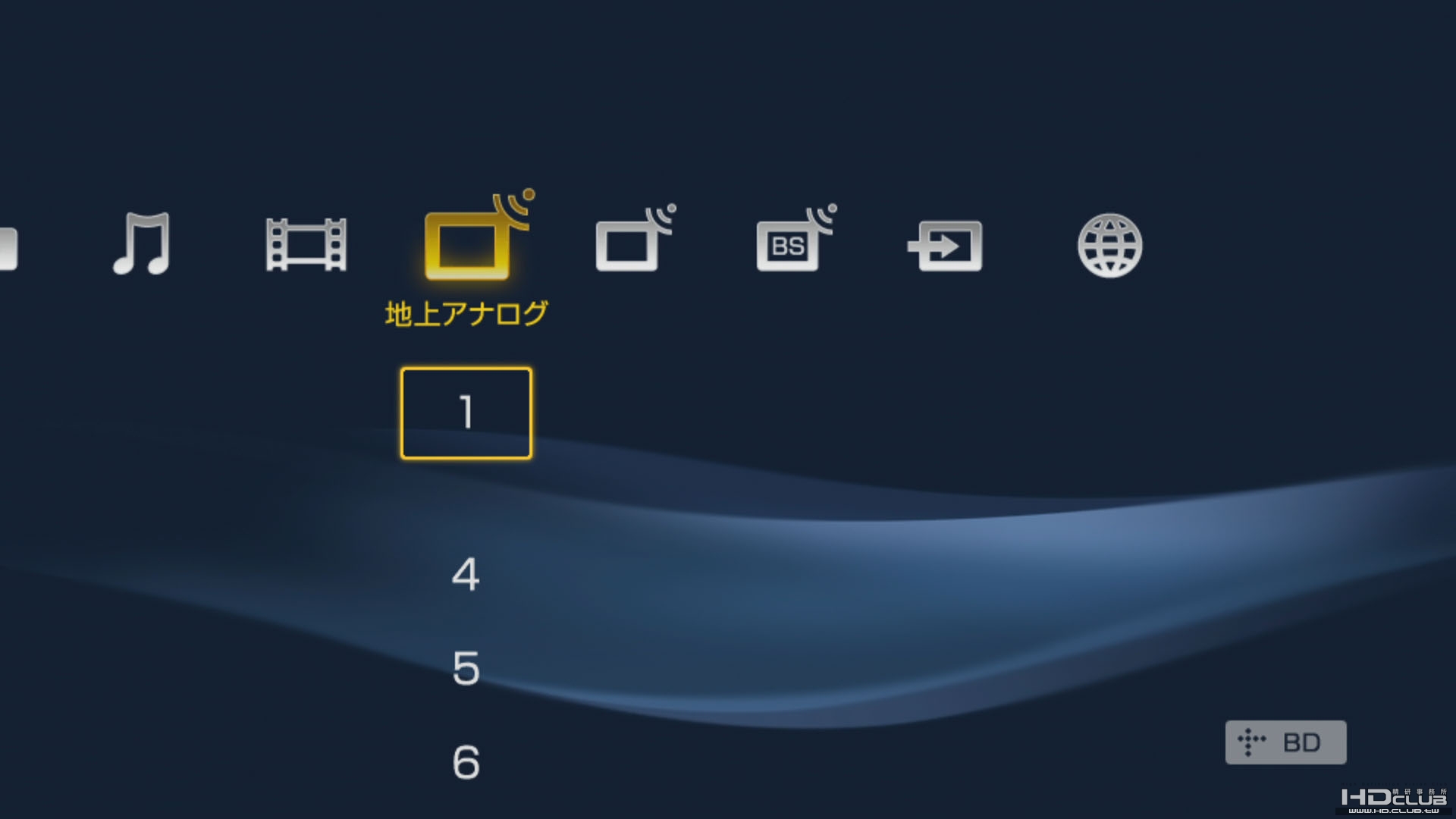

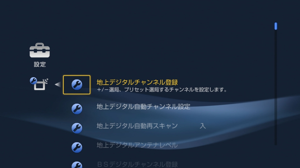

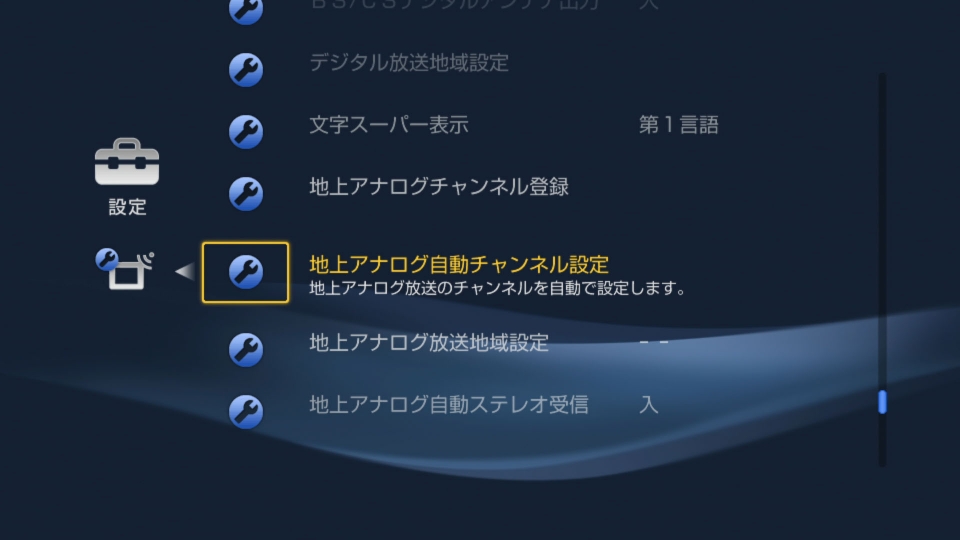

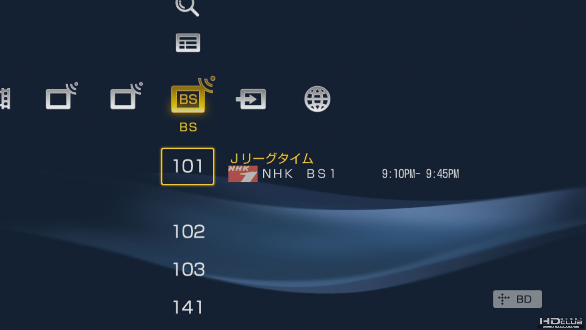

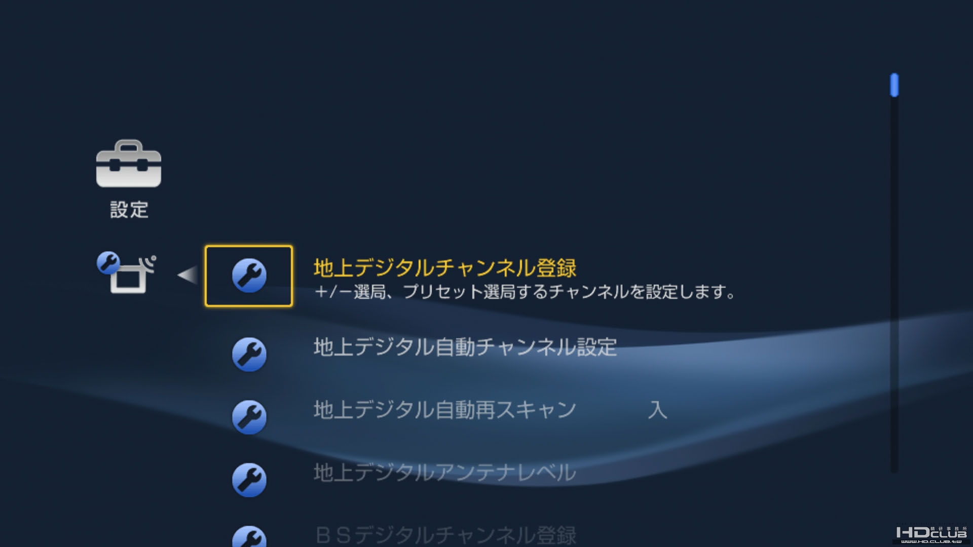

首先把 第四台有線電視的同軸電纜接上 BD 錄影機的 地上波輸入端 (地上數位輸入端)

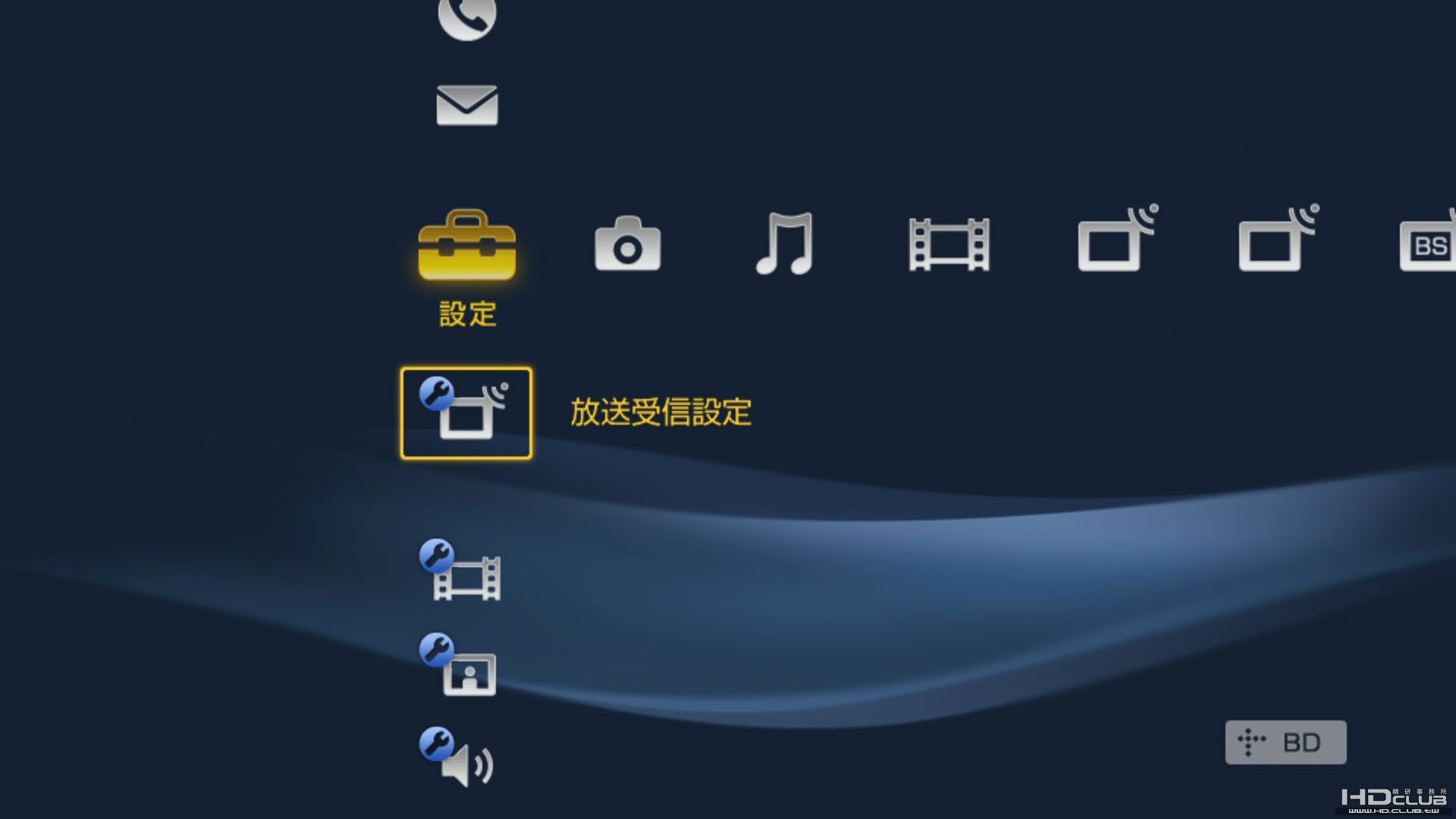

按下選單鈕, 就可以看到 SONY 常見的 XMB.

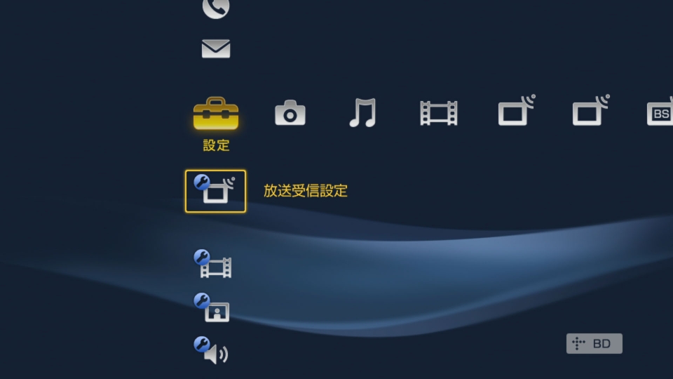

移到最左邊的 [設定]  ->  [放送授信設定]

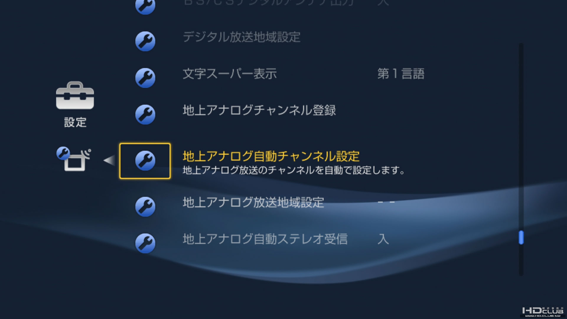

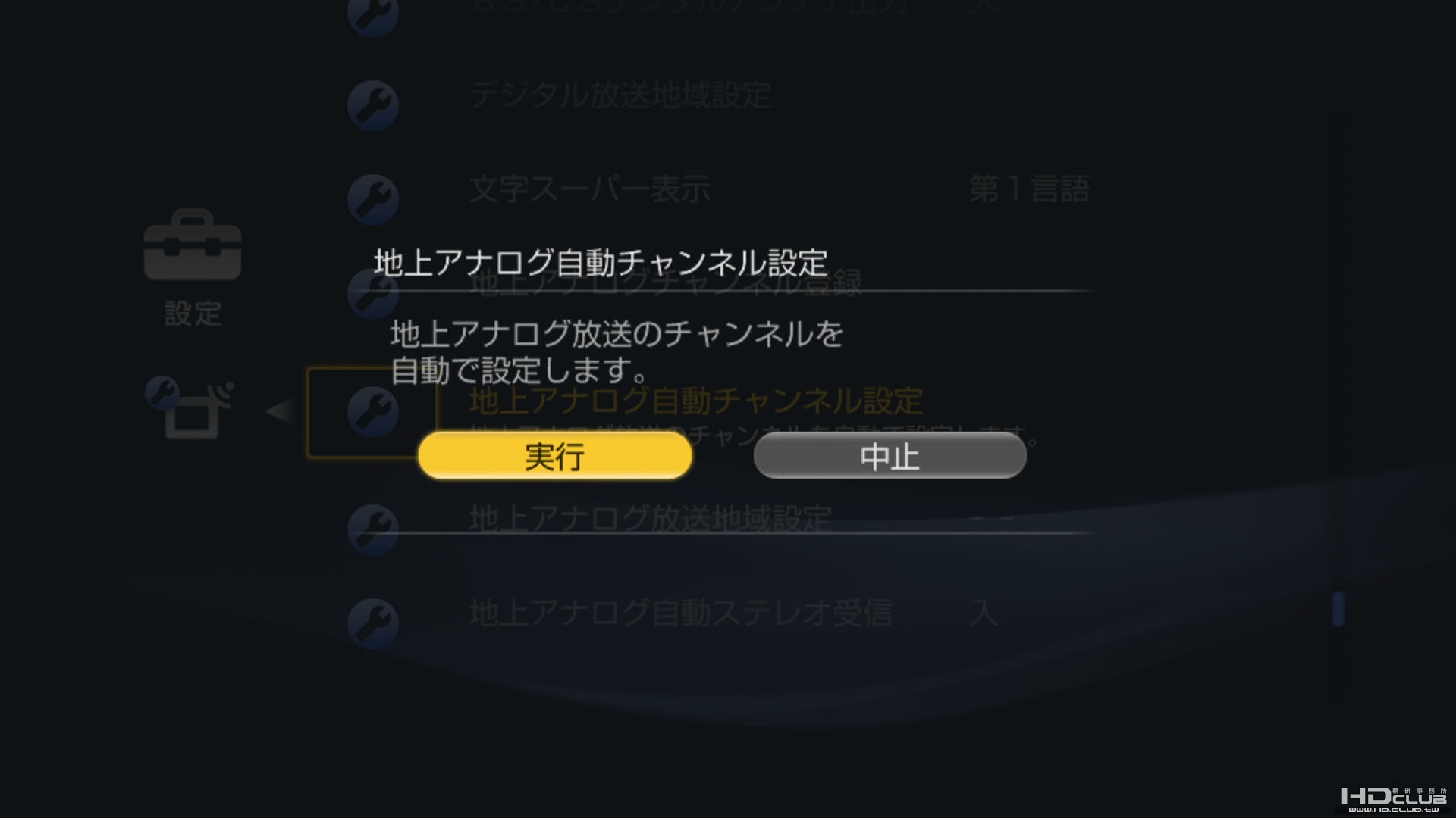

進入後移到最下方

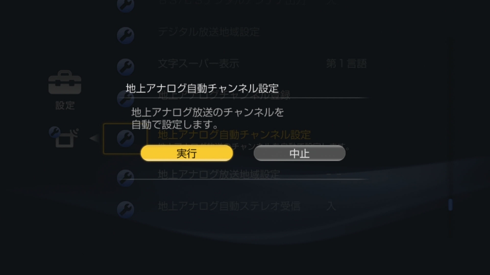

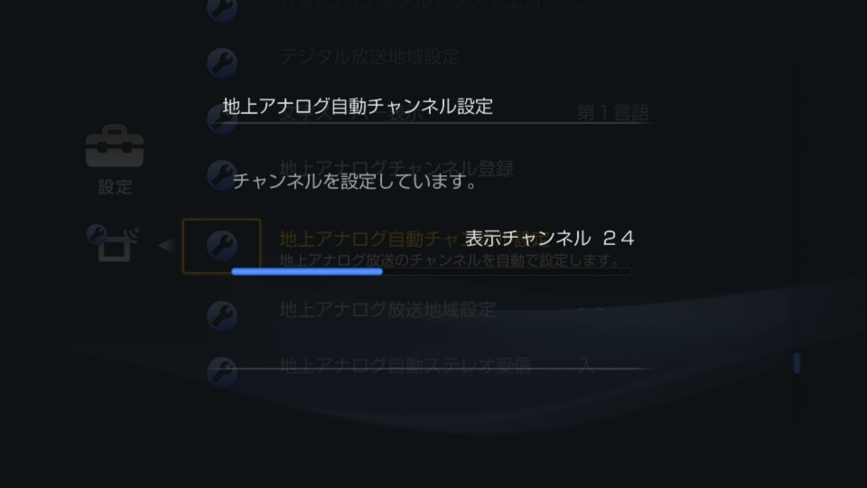

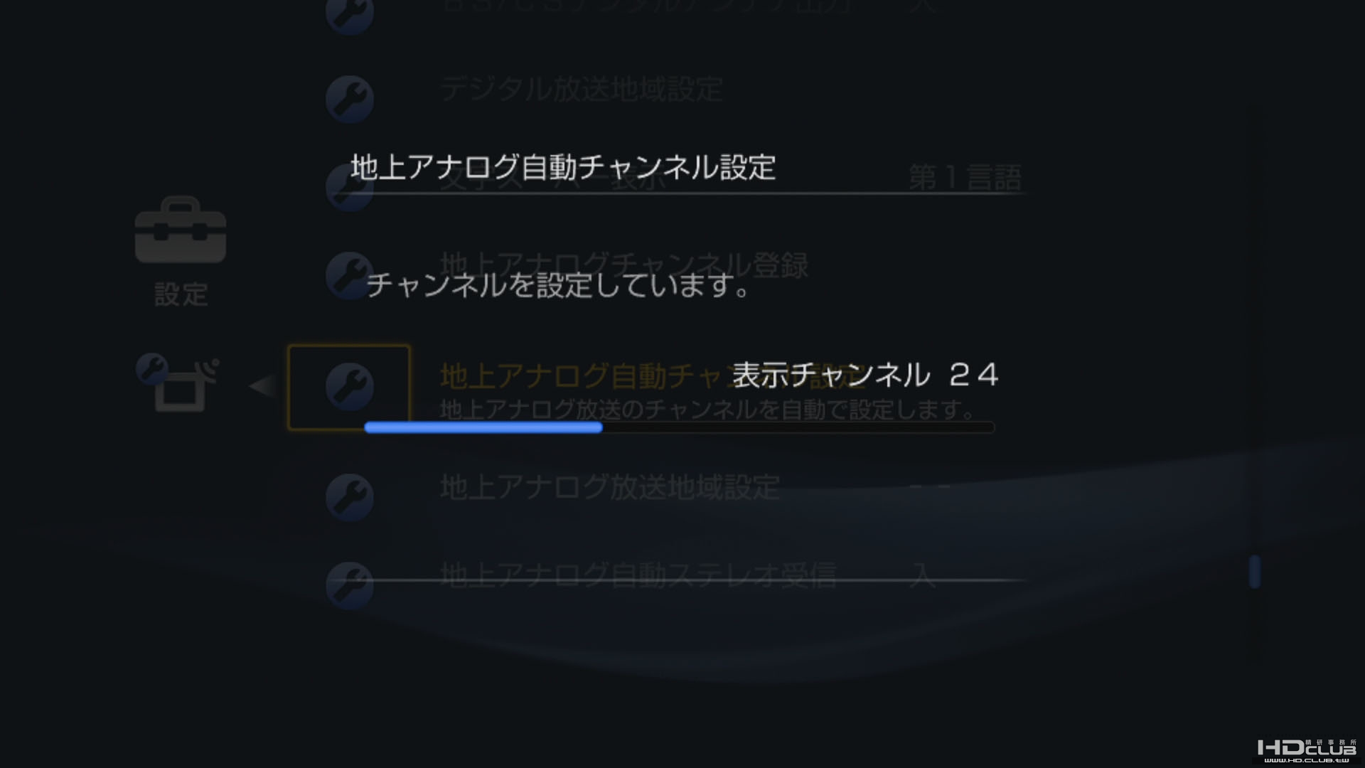

先給機器自動偵測一次所有的頻道.

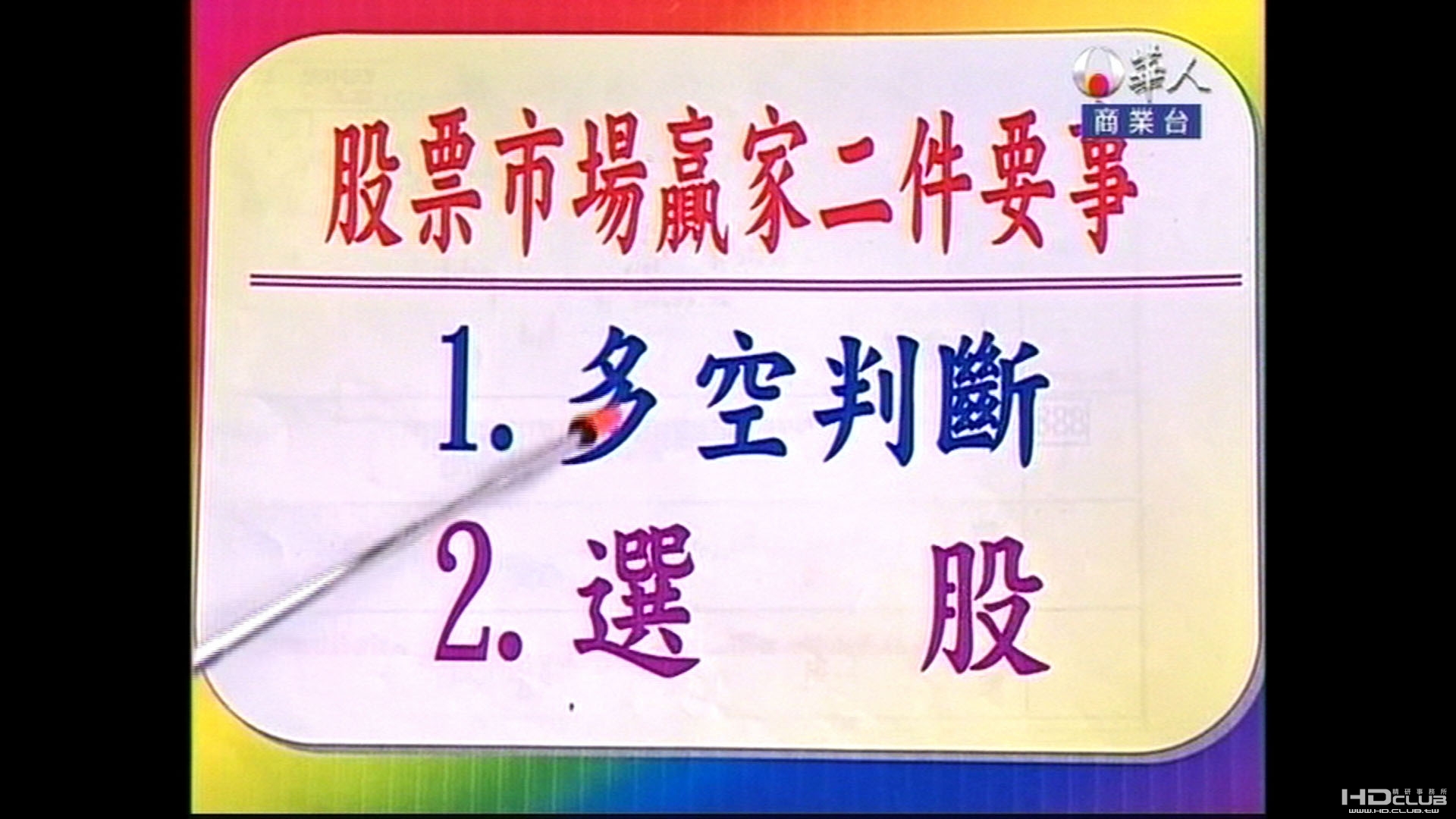

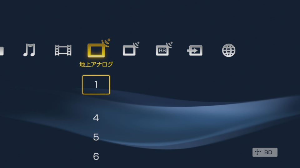

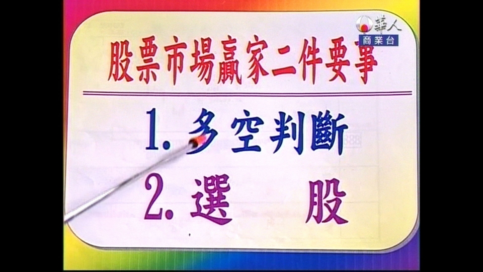

偵測完成後就可以在 XMB 的 [類比頻道] 欄位直接看電視了!
但是...
呃... 這個電視台似乎不是我們想看的, 所以... 我們接下來就要來手動修改每一個頻道...

接下來要手動設定每一個頻道, 以便符合一般人的收視習慣. 過程會有一點壟長, 請有一點耐心喔...
注意!
日本的電視頻道只有 01~63 六十三個頻道, 與美規MTS 127頻道不同.
不過, 我們一般有線電視會想看並且想錄下來的頻道節目, 應該不會超過六十三個.
所以如果要設定完整頻道, 01~63 的數字號碼其實各個寶貴, 幾乎沒有空的餘地留下來.

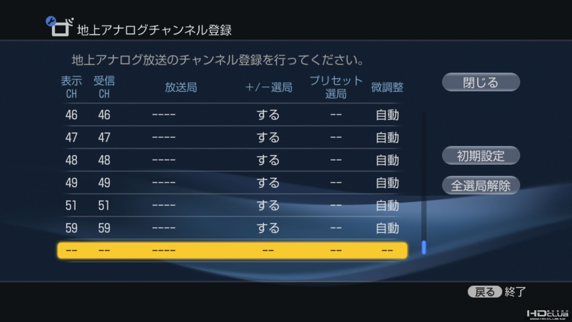

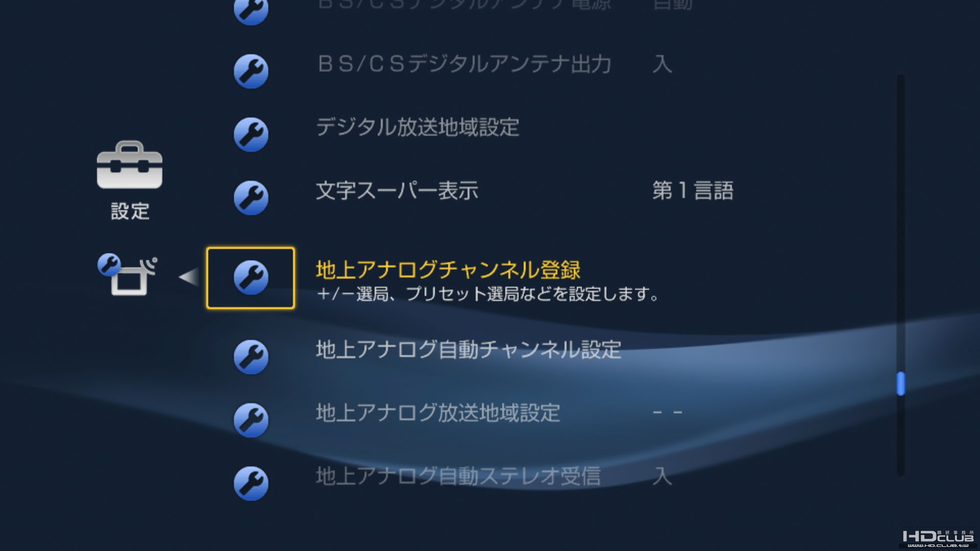

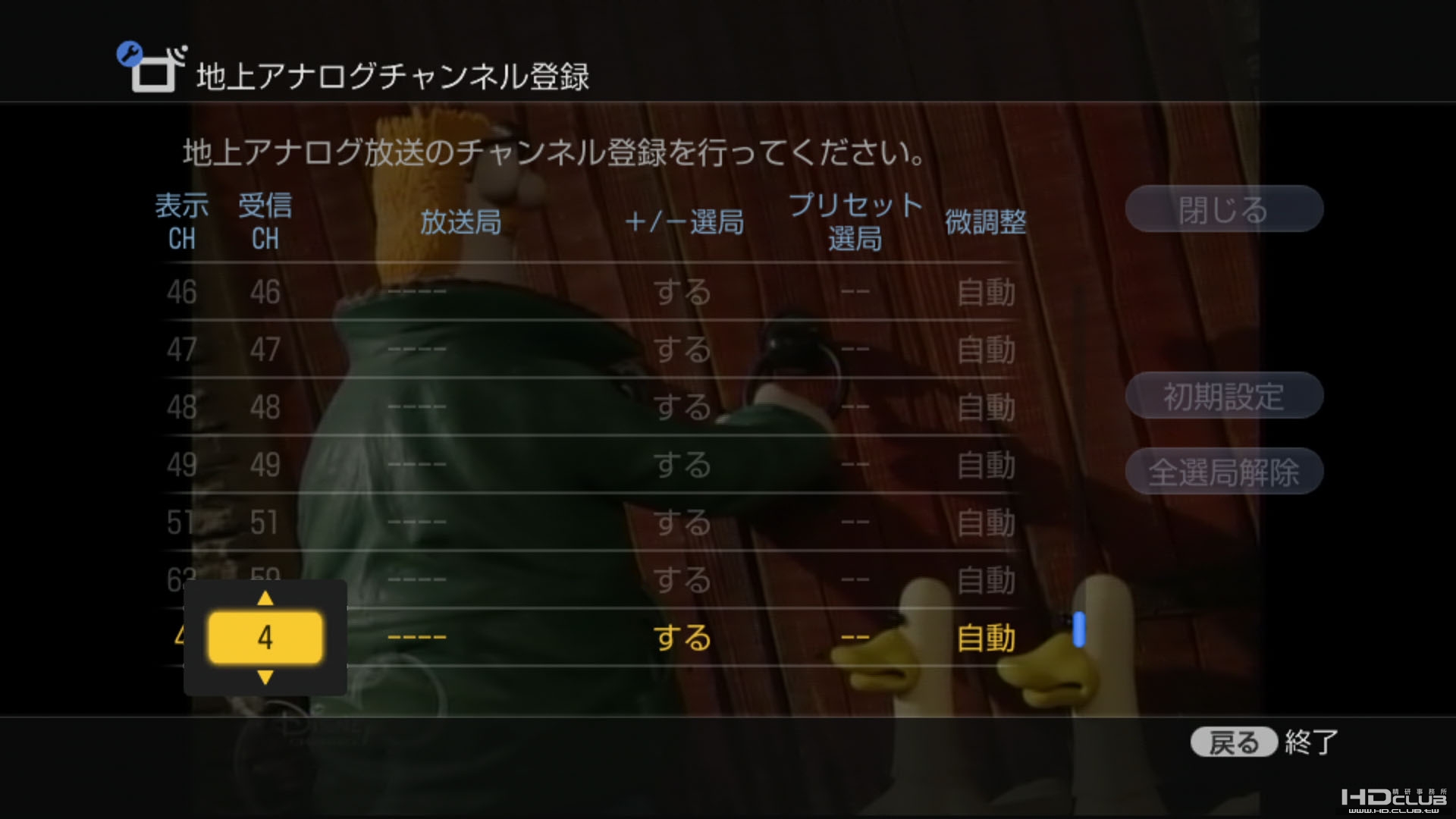

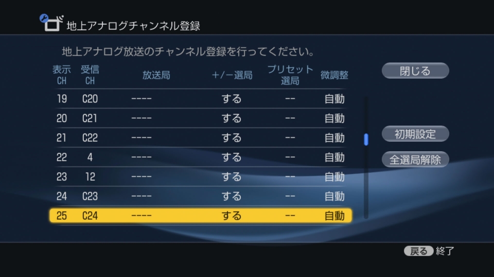

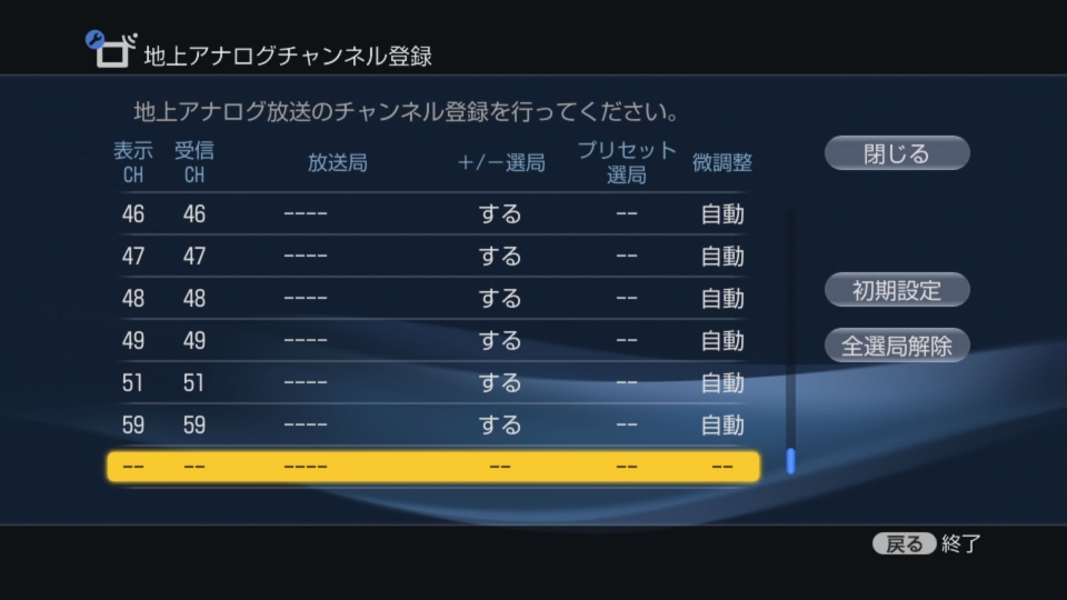

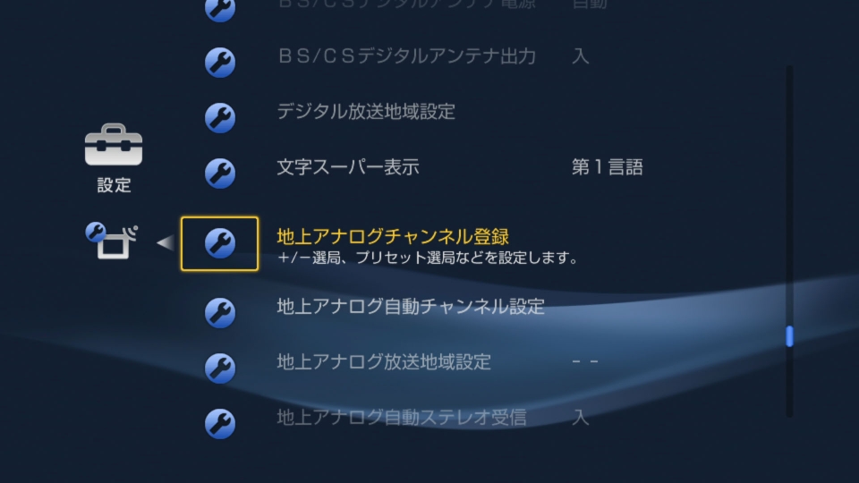

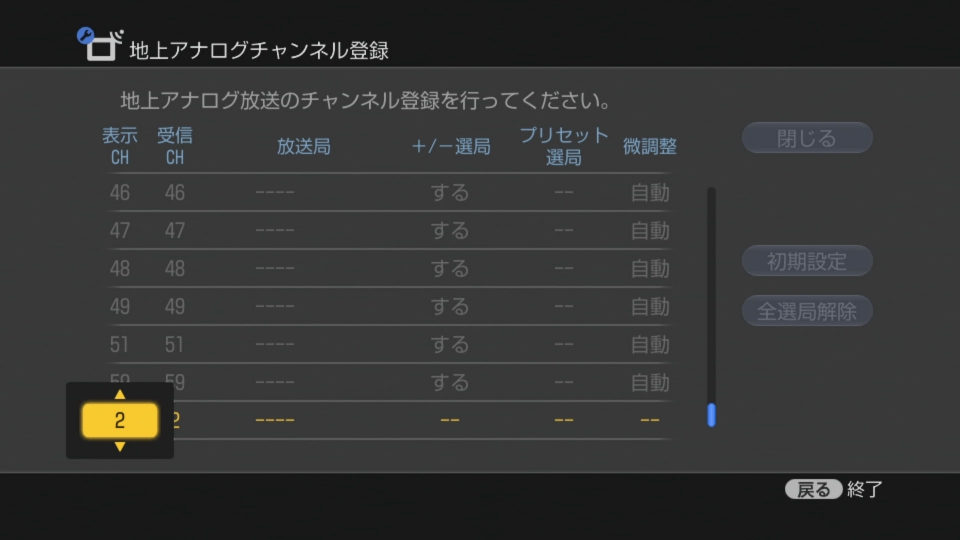

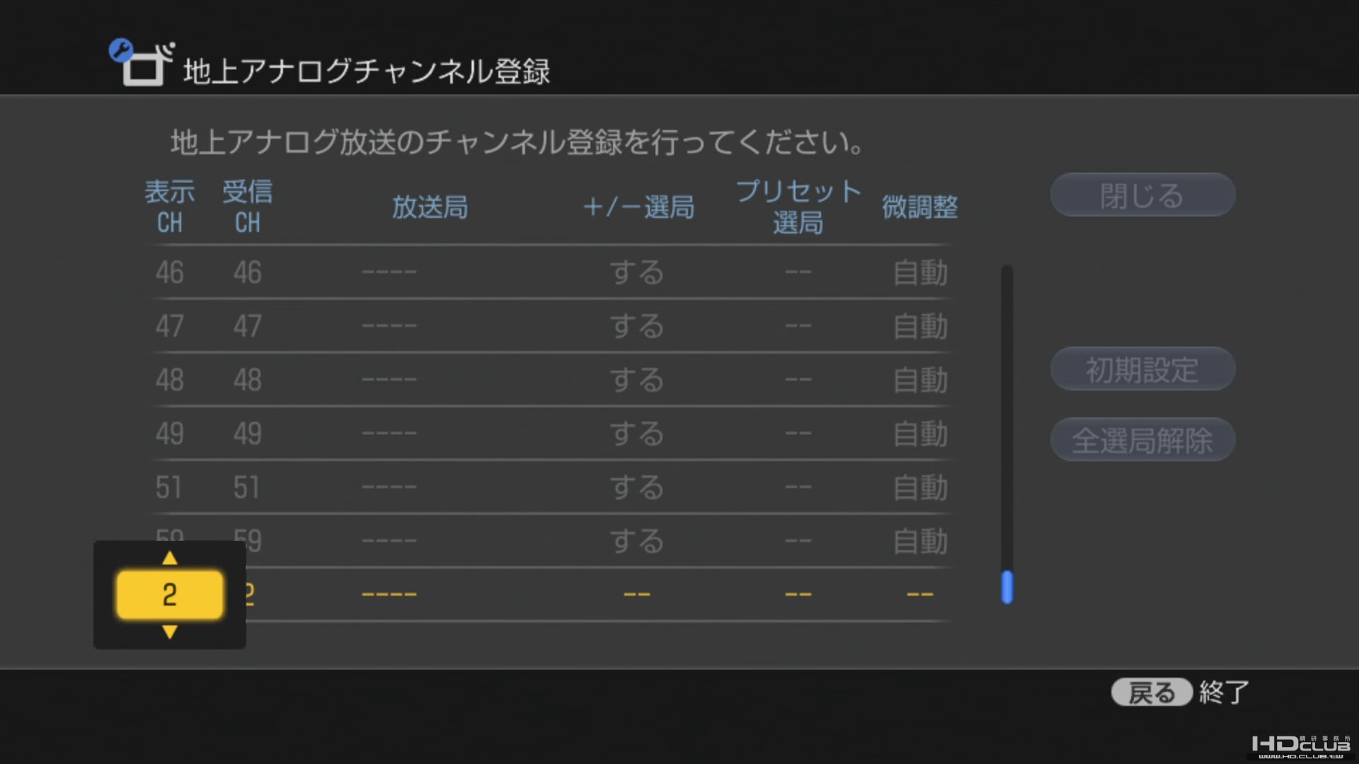

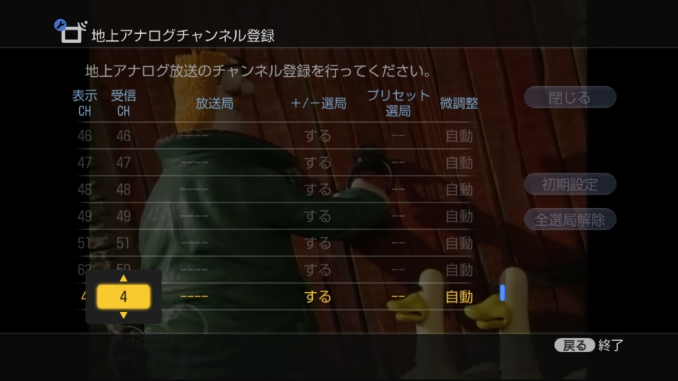

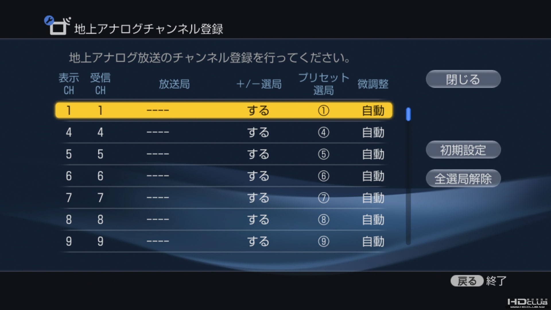

在剛剛的頻道設定的地方, 我們選擇 [地上類比頻道登錄] 來進行 手動設定

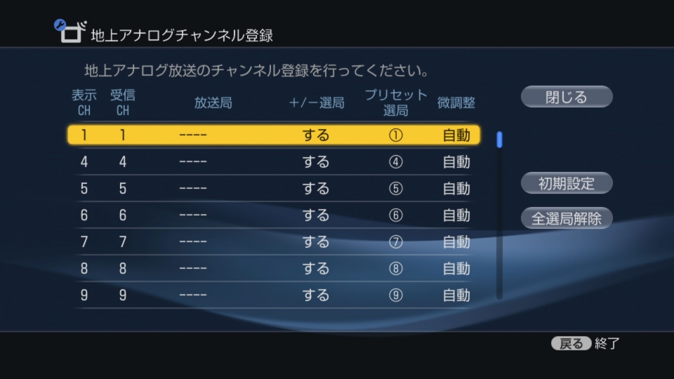

這邊會把剛剛自動掃描的成果顯示出來, 會有一些沒有登錄的空頻道
我們直接移動到最底端, 手動新增頻道

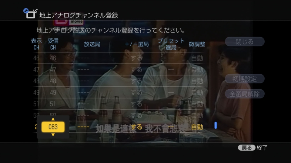

按下決定鈕, 先找出 [表示] 欄位沒有用到空的號碼
然後再修改 [受信] 欄位所要對應的頻道
數字前面有一個 C 的就是指 Cable 的頻道, 所以實際上日規類比輸入端可以選的頻道範圍其實也有 63 + C63 共 126 個頻道

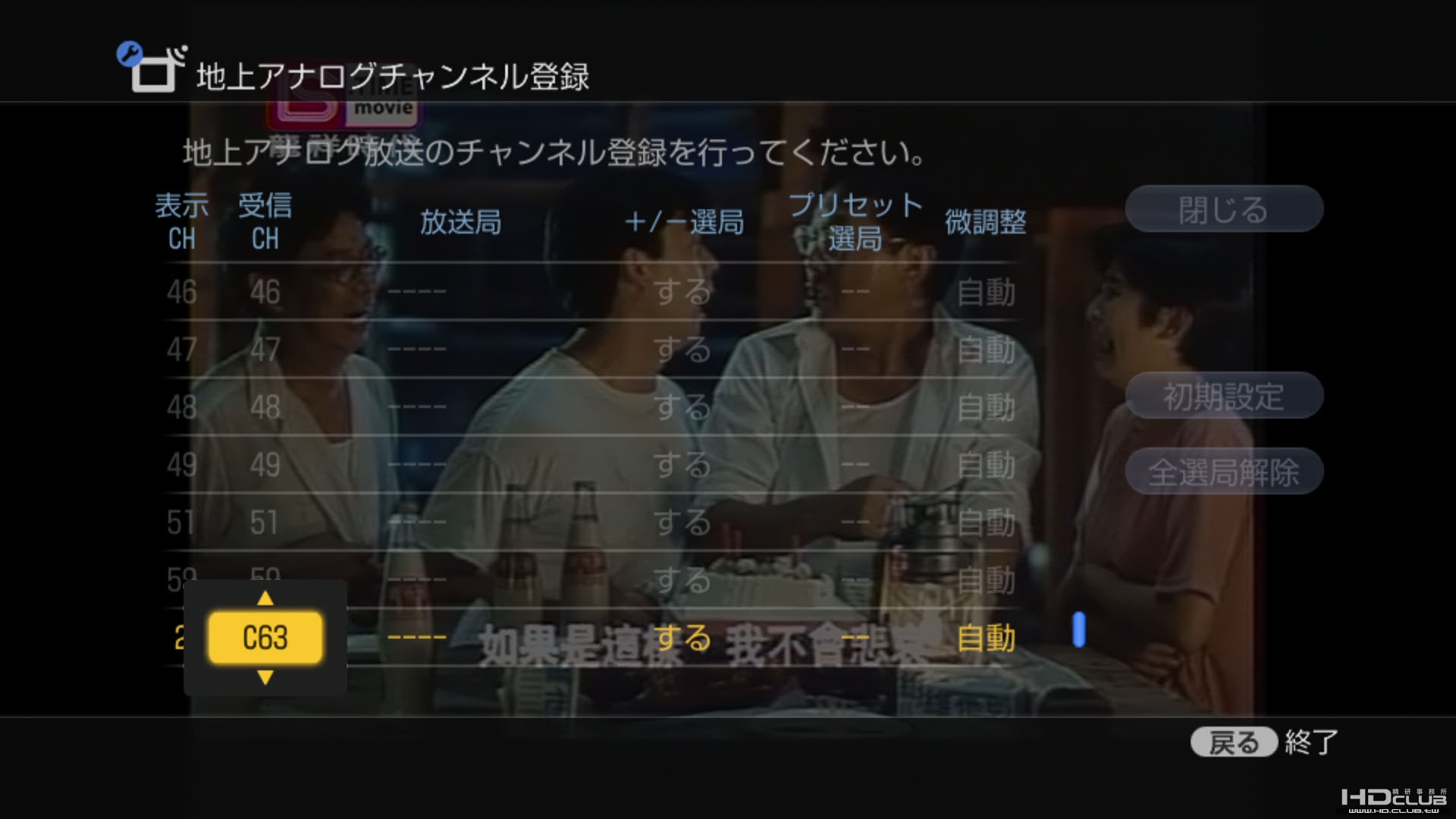

如此一來, 就可以將頻道一個個設定上去, 讓您的 BD 錄影機可以看 台灣的有線電視 囉!
通常比較有問題的部分是我們一般的 21~24 頻道, 請參考下圖的設定就沒問題了
所以 C23~C63 就是直接對應到 台灣有線電視的 24~64 頻道, 而台灣的 65 頻道以後則是對應日本 13 頻道以後
舉例說明: 67 頻道的 AXN, 就是日本的 15 頻道 (前面沒有 C 喔!) 您可以把 [表示] 的 01~06 設定有線電視 65 以後的頻道, 一些不看的購物頻道或是報明牌的節目, 也可以設成到 65 以後.
就這樣慢慢一步步把 63 個頻道設定好吧!

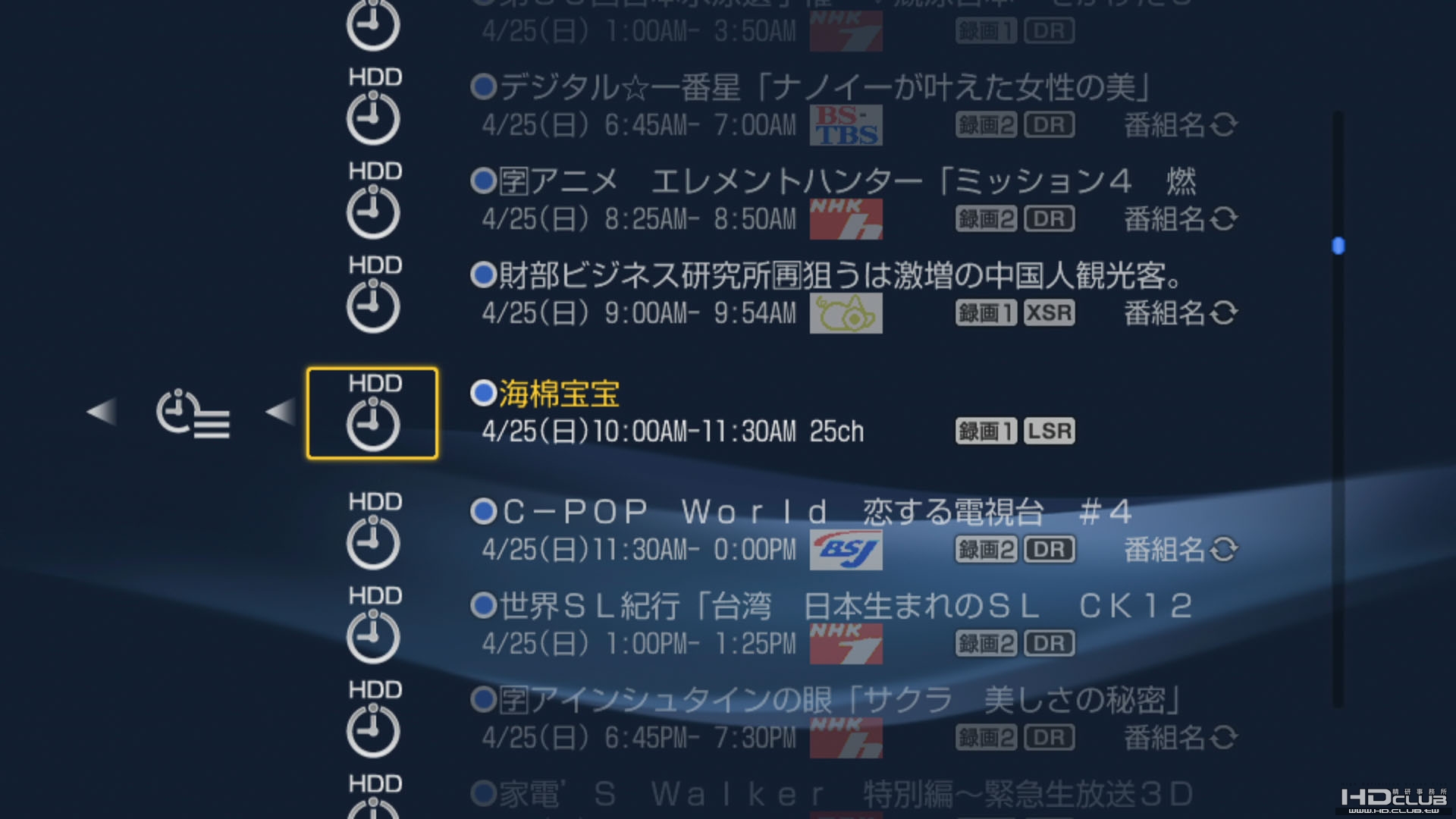

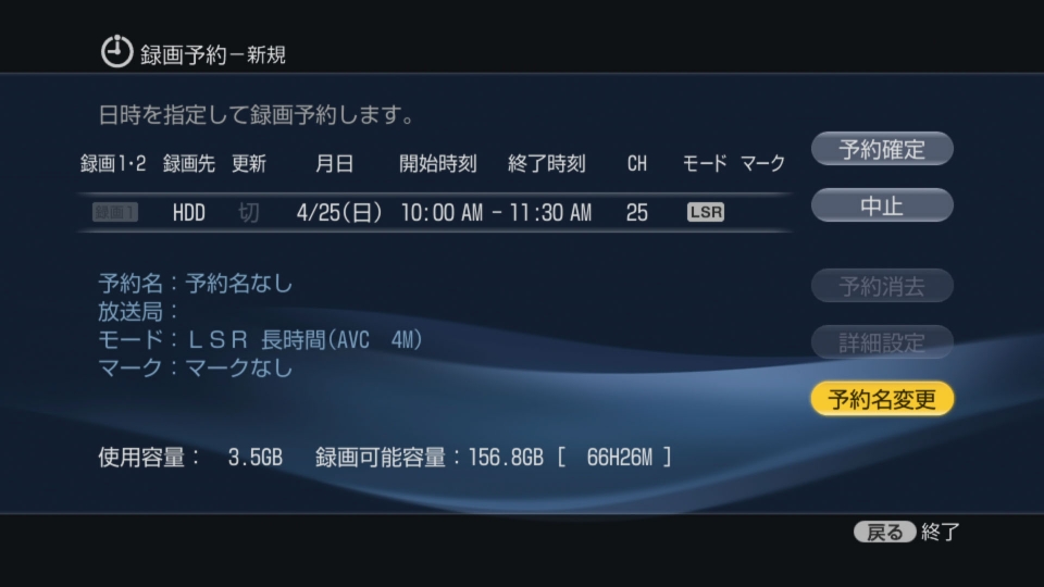

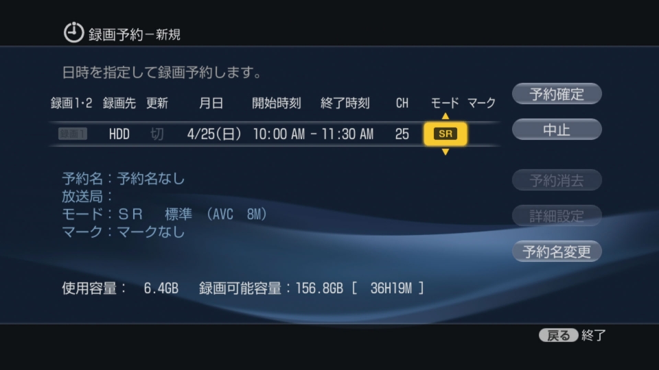

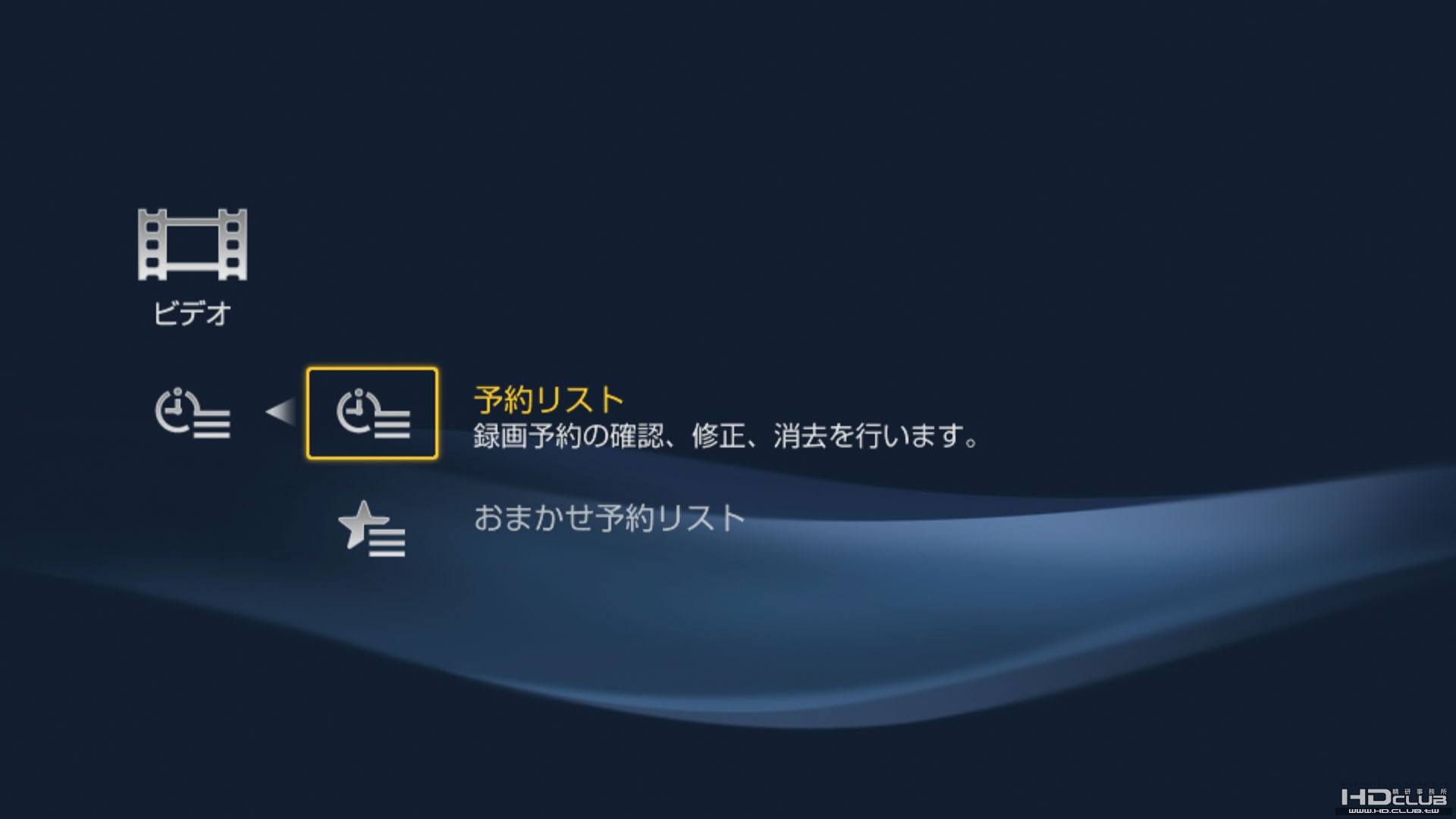

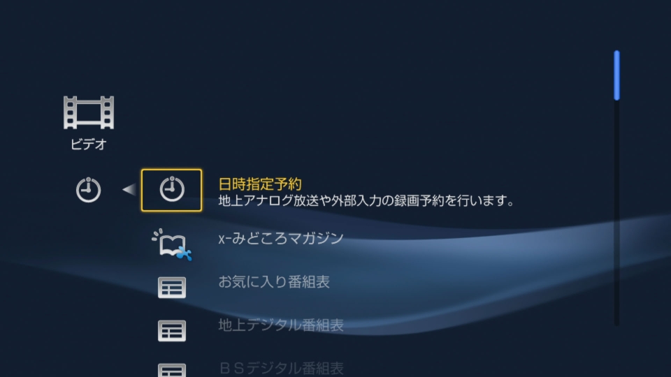

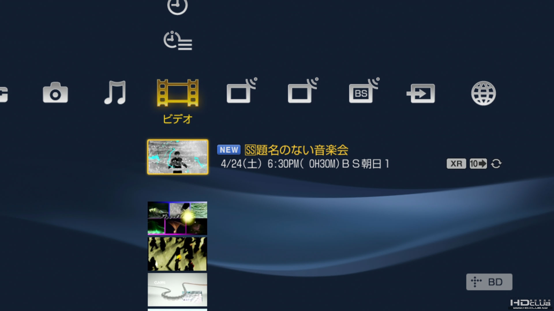

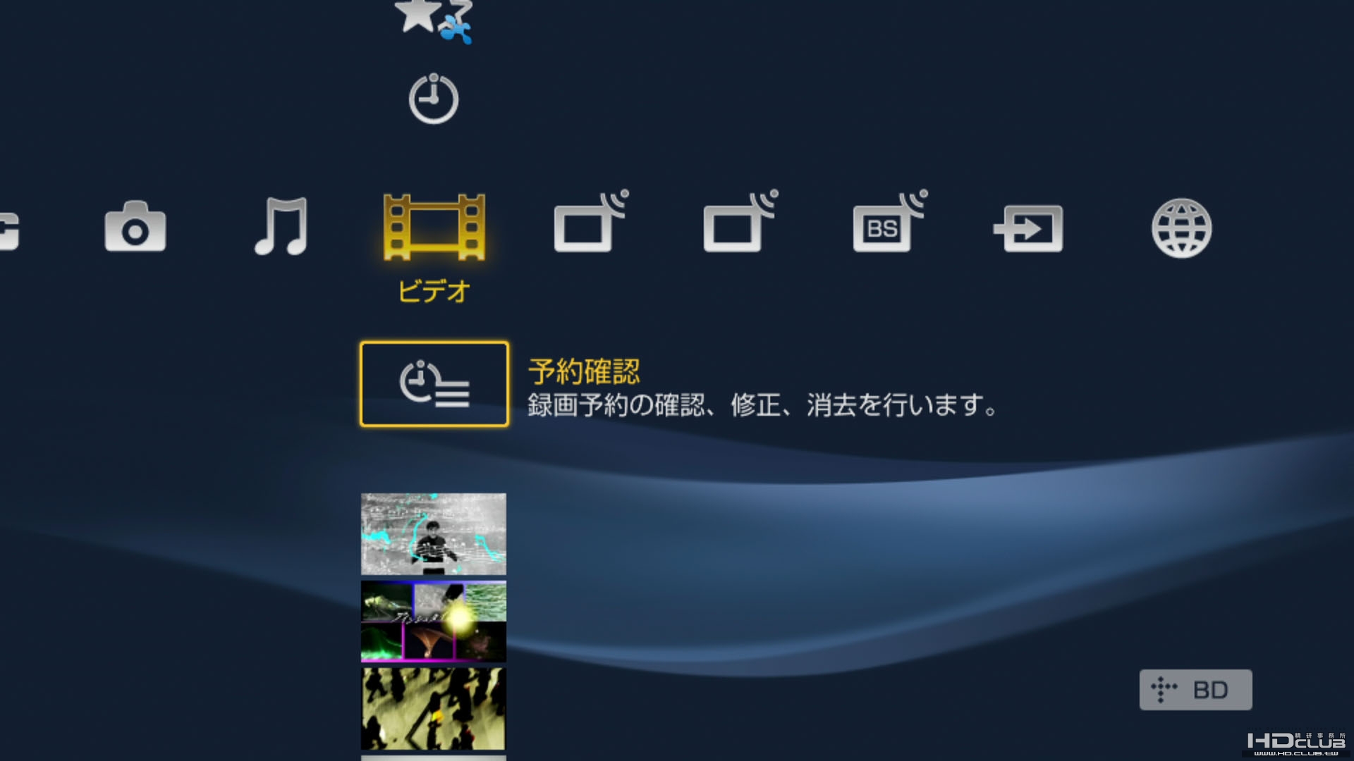

設定完成之後, 就是準備來預約錄影節目吧...

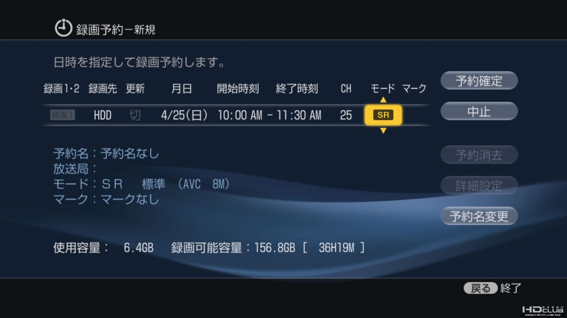

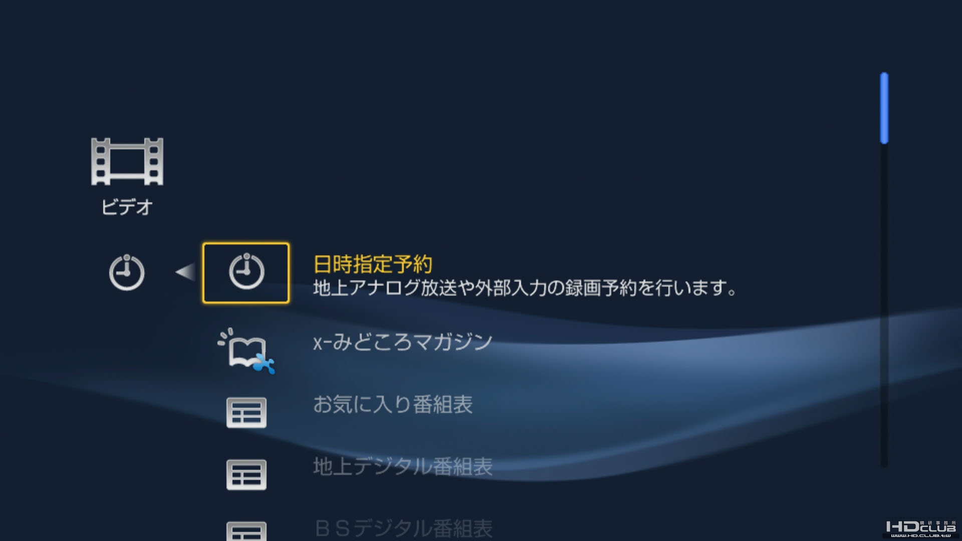

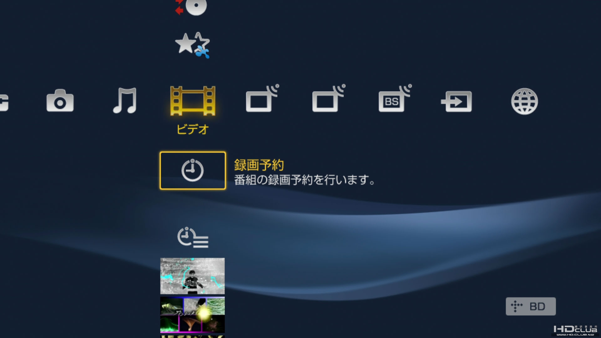

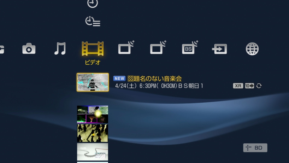

XMB 在 [VIDEO] 的部分往上按
選擇 [錄畫預約] 就可以設定錄影類比頻道

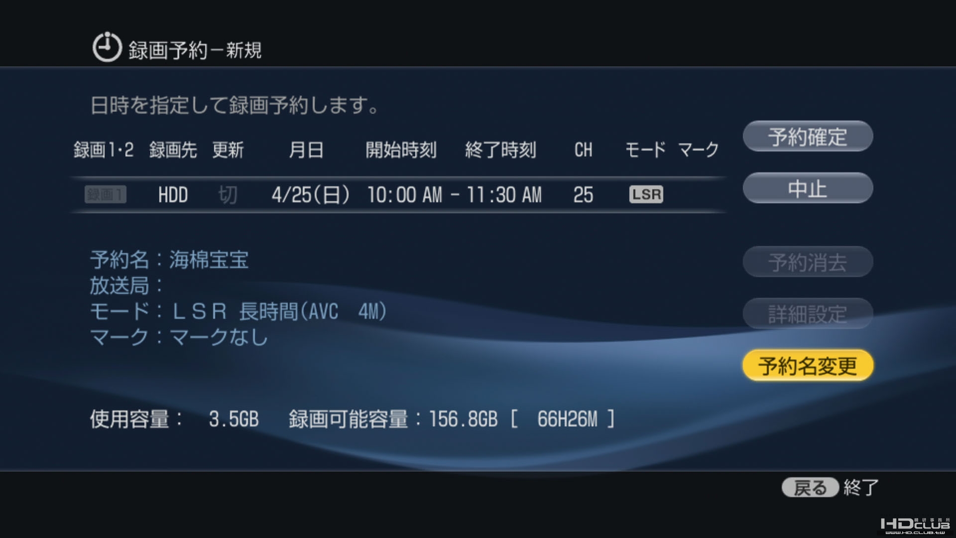

注意!
由於 BSD 錄影機會自動與衛星對時 校正時間, 所以使用者無法更改錄影機本體的時間.
因此, 要預約錄台灣有線電視的節目時, 請把開始時間往後調整一個小時!
例如: 我想錄星期天 AM 9:00 YoYo TV 的 "海棉寶寶" 卡通, 時間就必須設成 AM 10:00 開始

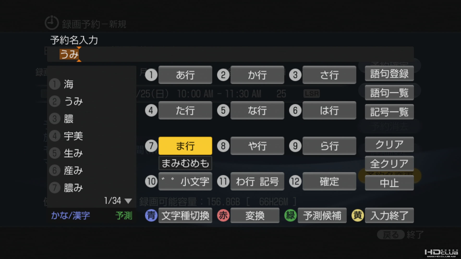

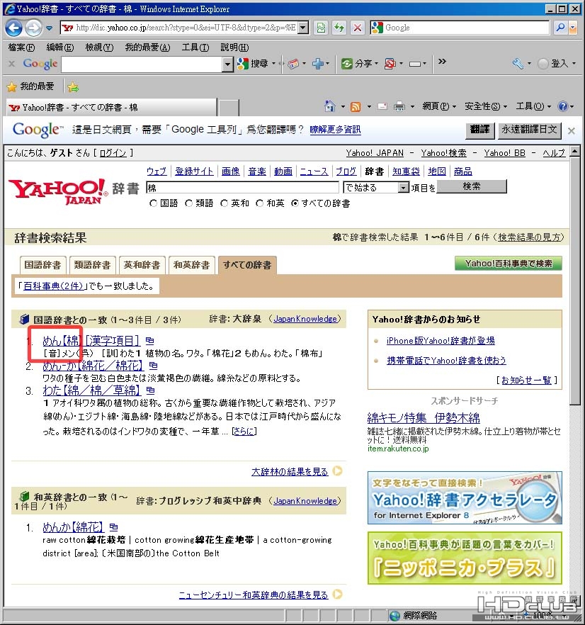

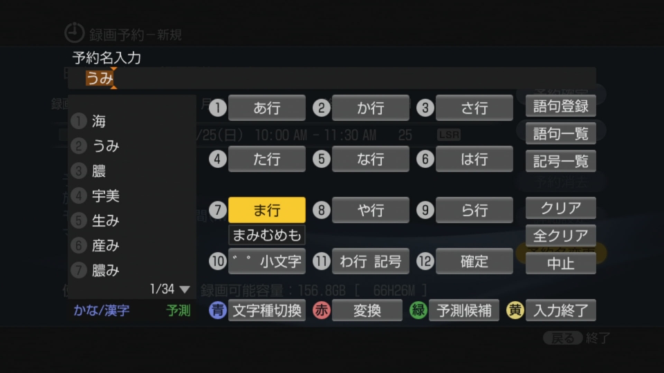

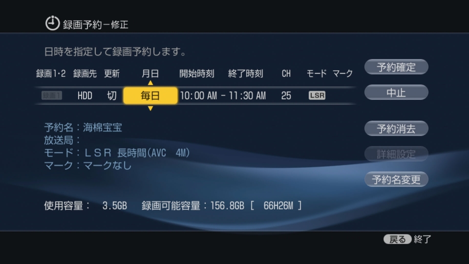

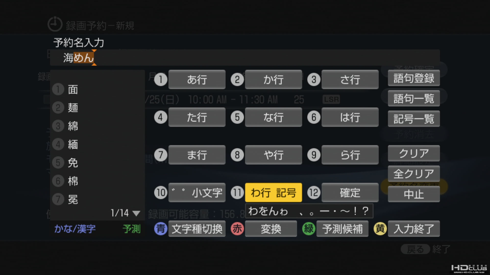

如果您想錄下來的節目有名稱, 請選擇 [預約名變更]

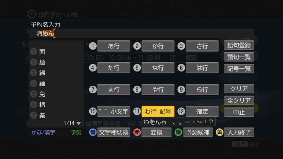

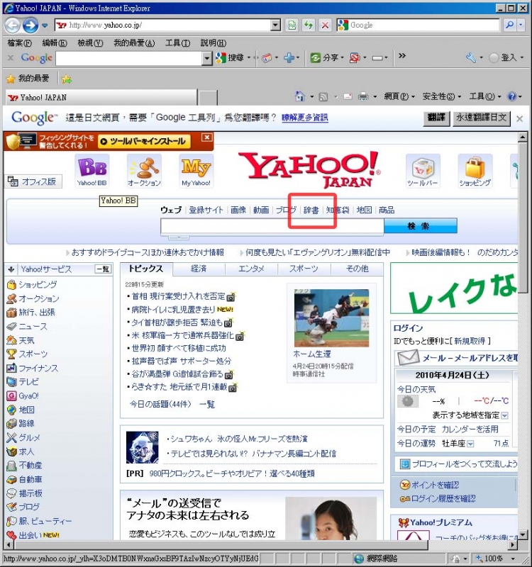

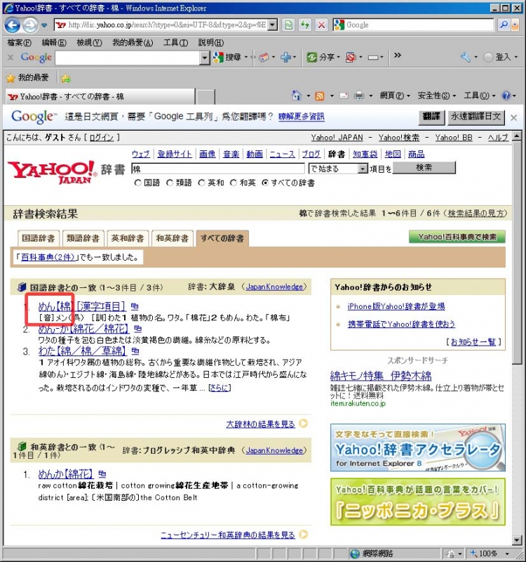

我們使用的是日規的機器, 雖然日本有很多的 "漢字" , 但是使用者連五十音都不懂, 更別說是要知道那個漢字的日文要怎麼拼了...

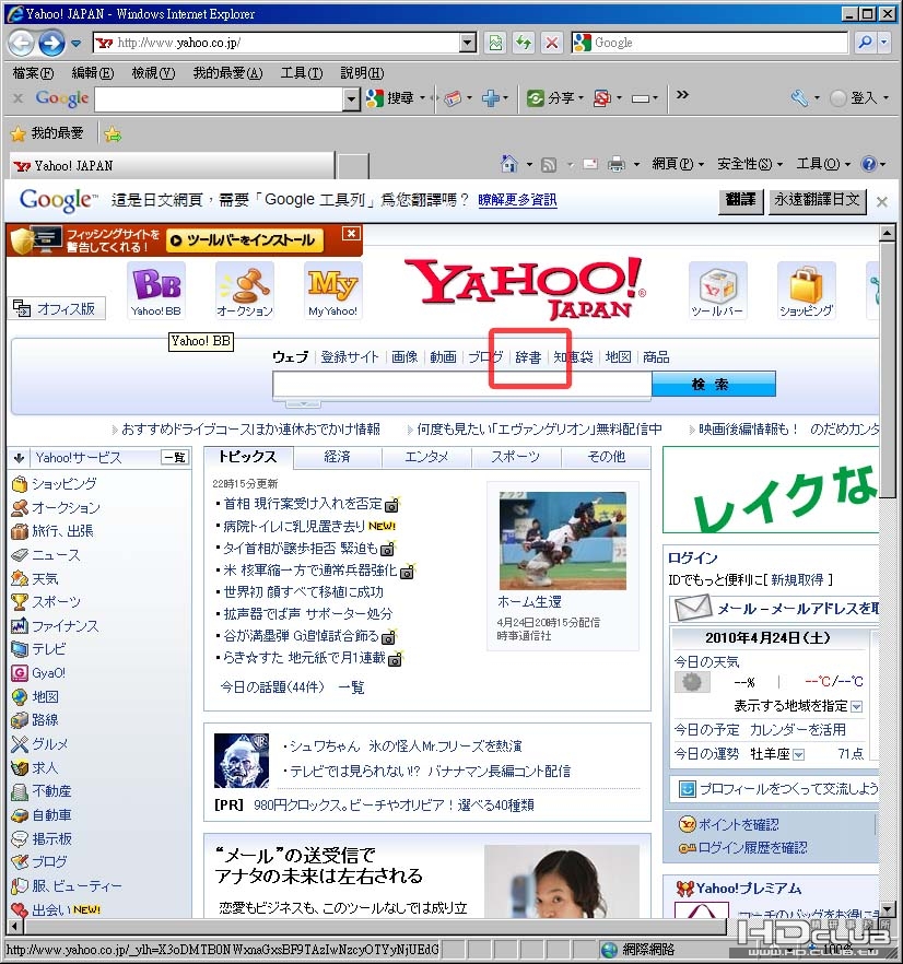

別怕! 我們有網路可以幫你知道怎麼拼出漢字!
連上日本 YAHOO 網頁 www.yahoo.co.jp

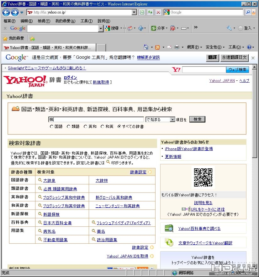

上面有一個 "辭書" 項目

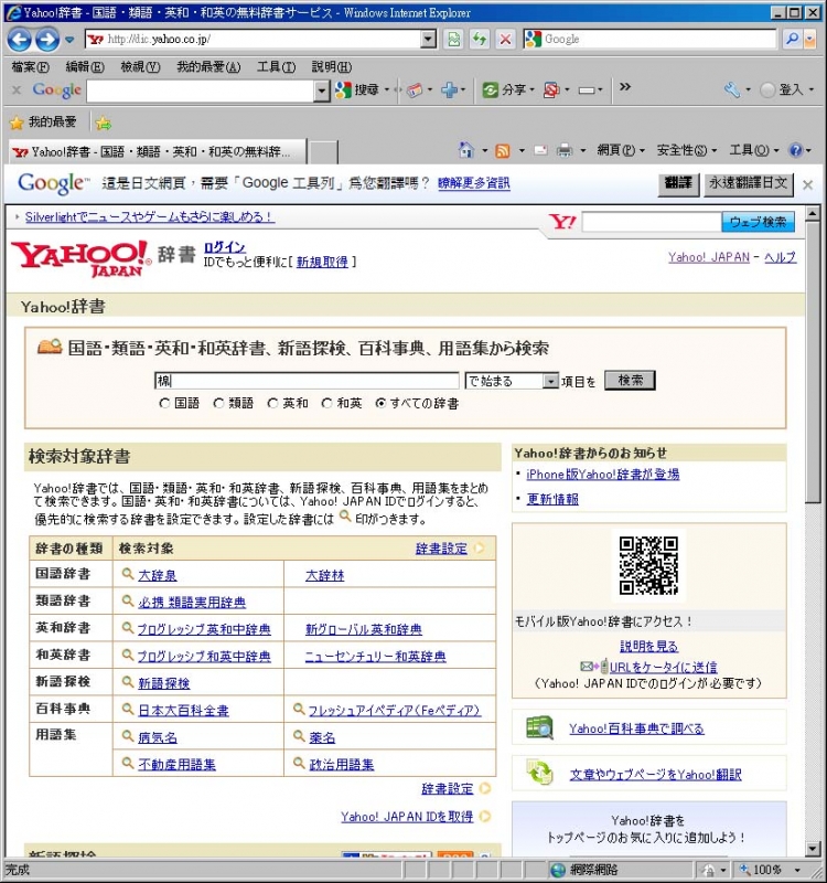

點進去後, 就直接輸入中文字 (直接打, 沒關係)
如此一來, 我們就可以知道 "海" "棉" "寶" 這幾個字日文怎麼拼了!
回到剛剛錄影機畫面, 照著 YAHOO 顯示的拼音, 就可以打出看得懂的漢字囉...

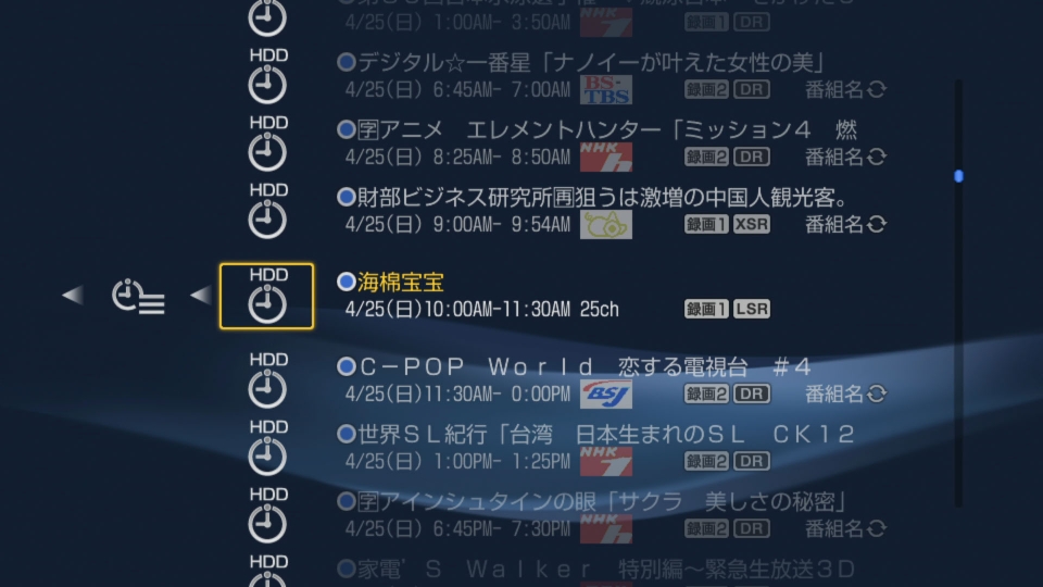

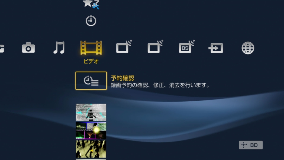

完成後, 可在 [預約確認] 當中確認一下剛剛的預約節目.
呵呵... [海棉寶寶] 就出現預約名單當中囉...

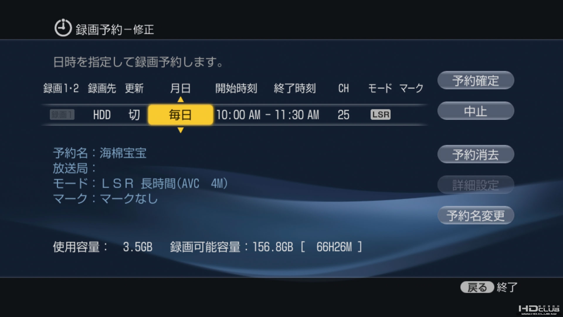

當然, 海綿寶寶不可能只有一集, 調整一下, 每天都把它錄下來!
日本人的星期表示法:
日 = 星期日
月 = 星期一
火 = 星期二
水 = 星期三
木 = 星期四
金 = 星期五
土 = 星期六
月-金 就是星期一到星期五
月-土 就是星期一到星期六
這樣就輕鬆搞定節目的預約錄影了...

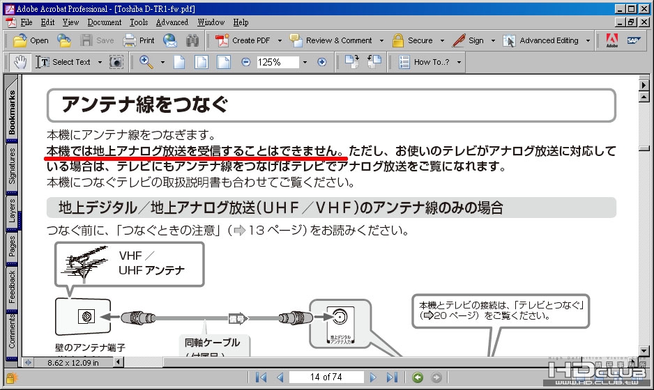

只要您的錄影機還有 "類比地上波" 的 RF 同軸輸入端, 理論上就可以接台灣的有線電視
Toshiba D-TR1 已經不支援 "類比" 頻道了, 所以不能這樣用喔!

機器支援英文輸入嗎?
不然每次都要"找日文"好麻煩
 樓主| 發表於 2010-4-25 17:12:57 | 顯示全部樓層
本文章最後由 KOBSS 於 2010-8-10 22:47 編輯
當然支援囉...
怕麻煩就直接輸入 英文 吧...
輸入文字畫面 按下 [青] 鈕, 可以切換 日文/漢字/英文 輸入...

先從 Toshiba 官網下載 D-TR1 使用說明書, 從說明書來看... 這台設計是專門給 "電視當機上盒使用"
一般電視機不會有 5.1CH or 7.1CH 這種配置, 所以聲音輸出最多可以設定成 Dolby Surround ProLogic 而已.
也就是說, 這台只有 LPCM 2CH 輸出, 遇到 5.1CH 節目時才會 Downmix 成 杜比ProLogic 輸出 (仍然是 LPCM 2CH).
說明書也提到 "本機不支援類比頻道接收, 如果使用者要觀看類比頻道, 請直接將天線接上電視觀賞"
