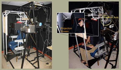

加州大學柏克萊分校的研究人員設計了一種會旋轉的立體式觀賞座椅,能操縱大腦前庭的視覺以身體導向自主運動
