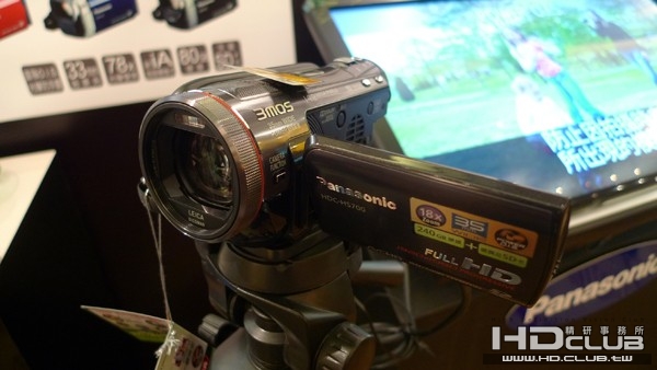

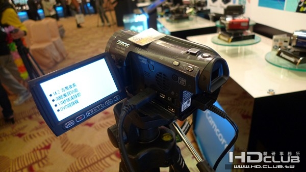

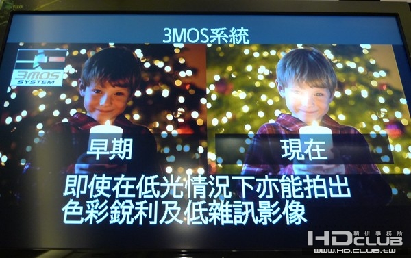

畫質處理上 HDC-HS700 這次主要的賣點正是3MOS 感光系統,讓夜拍 的時候畫面更加清晰蒿菄萛蓇,駁駇駃骱錄影畫質達1080p這是理所當然規格,這次 HDC-HS700 更提升到1080p/60p 的循序塴塹塾墐,讓畫面更加流暢。另外在鏡另外在鏡頭上這次 P 牌還大剌剌地掛上 LEICA 這五個大字,採用萊卡 Dicomar 鏡片劃劂劁勩,鉺銦銗銖這部份更加吸引消費者的購買神經。

3MOS感光元件的圖解

*HS700/TM700搭載了三顆1/4.1寸305萬像素MOS感光元件,最高可拍攝1420萬像素靜態照片(影片拍攝中可拍攝1330萬像素照片)。影片拍攝有效像素759萬(253萬x3)為1080/60p AVCHD格式,最高速率28Mbps。35-420mm F1.5-2.8 12倍光學變焦鏡頭,Power OIS防震。HD Crystal Engine Pro影像處理器,3寸23萬像素觸摸液晶螢幕操作,內置5.1聲道麥克風,支持臉部識別,HDMI輸出,SDXC/SDHC/SD卡擴充。
Panasonic HS700/TM700將於3月份上市,預計售價日幣約15萬元左右。

這台是3MOS機種,是三元色MOS去感光,與S牌的Exmor或者C家的CMOS的單片構造不同!
使用1/4"MOS不代表會比其他兩家效果差!
事實上,一般情況下,這部效果已經勝過其他兩家了!
