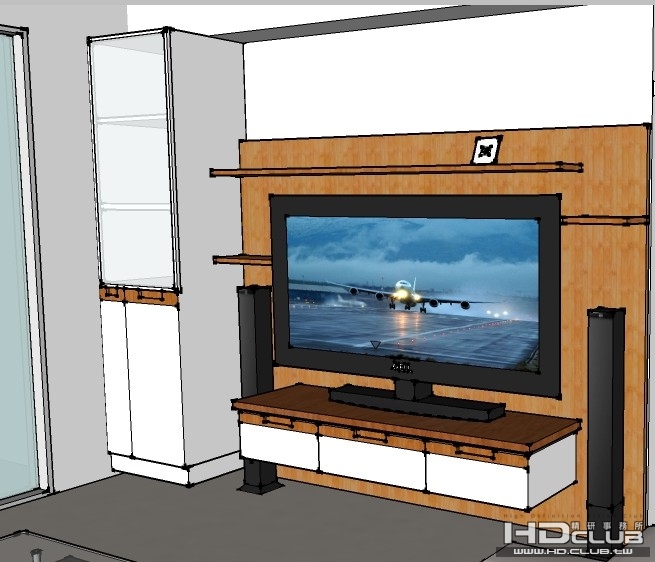

請問各位前輩在裝潢視聽櫃時,有將散熱風扇包含在裡面的應該有很多人
但是風扇有甚麼選擇呢? 五金行的那種大型扇好像蠻吵的,電腦用的12cm風扇感覺又不夠力??
下圖是我目前預定的視聽櫃,上方部分會開孔接管出去再用裝潢包起來。
各位有甚麼好建議嘛?

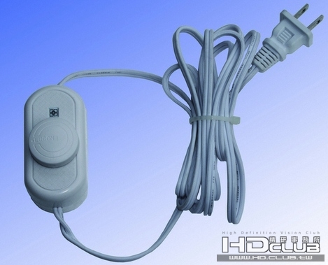

大型風扇可以加裝調速器
樓主如果覺得五金行的大型風扇太吵,可以考慮加裝類似下圖的調速器就可以解決囉!一般水電材料行即可購得,大約150元,提供樓主參考囉!
無段調速器
                                                                                                                          特性: 無段調速器,可依需求調整快慢,選擇適當風量

就之前選電腦風扇的經驗,在同風量的條件下,愈厚跟葉片愈大效率愈高就愈安靜,同風量的風聲噪音都差不多。所以大風扇加調速器應該比較有可能達到靜音風量大的效果。
