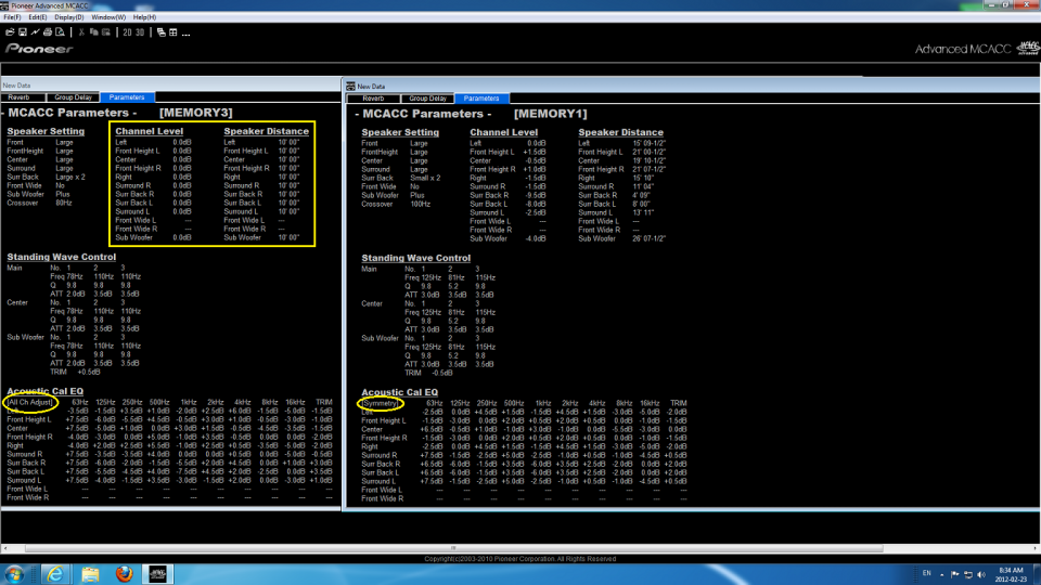

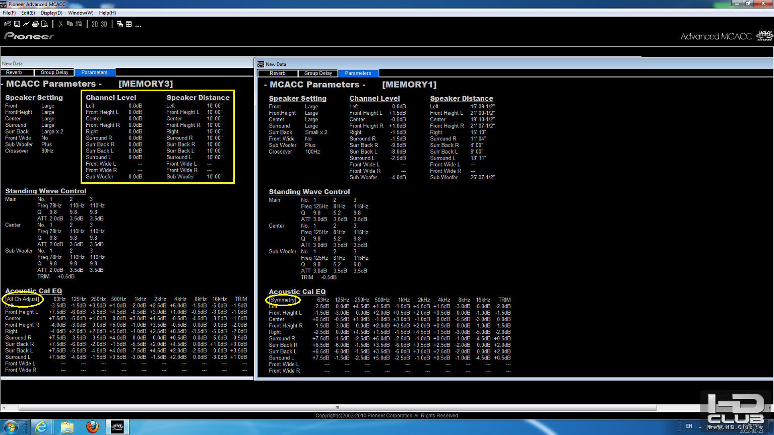

MCACC 疊圖對照  Symmetry  vs All channel adj  ........ 目前聽不出明顯差異
如方框所示 , All channel adj  不校正各頻道音壓 & 相位距離
宅爸解讀為 Nature mode, 各自表述  ?
發表於 2012-2-23 12:07:02 | 顯示全部樓層
音量開大 差異終於出現 !
All channel adj  不約束環繞喇叭音量 , 大鳴大放結果是聲音變  "亮"
但必然失去一些協調性.
p.s
若是  5.1  中的主聲道太強 搭配兩光環繞, 這種方式 音場可以熱鬧一些
