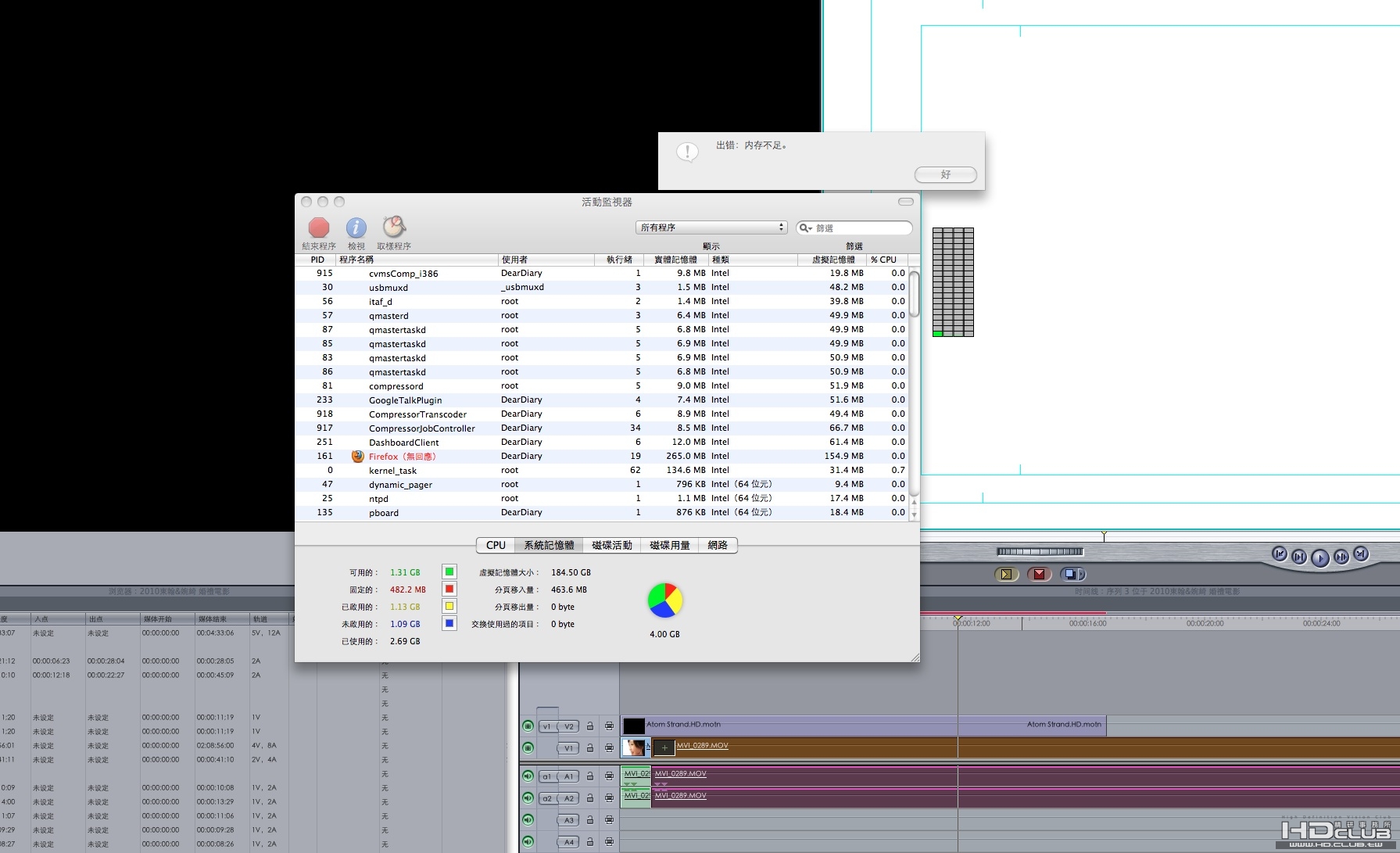

請問前輩... 問題1. 我的FCP7.2常於渲染中會出現:內存不足?  : 的對話框!請問我該調整什麼?
內存不足?
內存不足?
問題2. 我用FCS4作影片後製, 請問我的記憶體該加到多少才夠用?(目前只用4GB,一下子記憶體就滿了) 我的電腦:機型名稱:        iMac處理器名稱:        Intel Core i5處理器速度:        2.66 GHz總核心數量:        4記憶體:        4 GB問題3.我想自己DIY裝記憶體,請推薦我該買哪款,謝謝大家!

發表於 2010-5-5 14:48:59 | 顯示全部樓層
HD格式推薦是8G, 我自己本身是用8G
發表於 2010-5-5 15:04:35 | 顯示全部樓層
原廠有說明,2G 可以剪輯非壓縮 SD/壓縮 HD,4G 可以剪輯非壓縮 HD ,但是實際上 FCP 用不到那麼多。
所以要看你的剪輯格式以及相關的設定,你這樣的簡單提示,很難去瞭解你的問題在那邊?
8GB 是在與 Motion 同時剪輯使用的時候最佳條件。

 樓主| 發表於 2010-5-6 01:34:17 | 顯示全部樓層
謝前輩分享!
我的軟體都不是重新灌的,有沒有關係?
(為了節省時間,我都是用系統轉移的,這已經是我的第3台陳年老電腦了)
我的OS是:10.6.3
[ 本帖最後由 hosanna67 於 2010-5-6 01:41 編輯 ]
發表於 2010-5-6 14:24:06 | 顯示全部樓層
安裝系統與軟體,請勿用系統移轉,因為會有很多設定上與效能上的問題,就會如同你的問題一樣!
這個不是節省時間,是因為懶惰而造成的問題,況且您是營業使用,專業者雖然能省則省,但是有時候多做一個步驟可以確保不會出問題,就會多做一個步驟!
另外,買好設備不知道怎樣去用,絕對不是如虎添翼,而是要懂得應用!
 樓主| 發表於 2010-5-7 12:29:09 | 顯示全部樓層
感謝大家賜教,我在重灌電腦吧!
