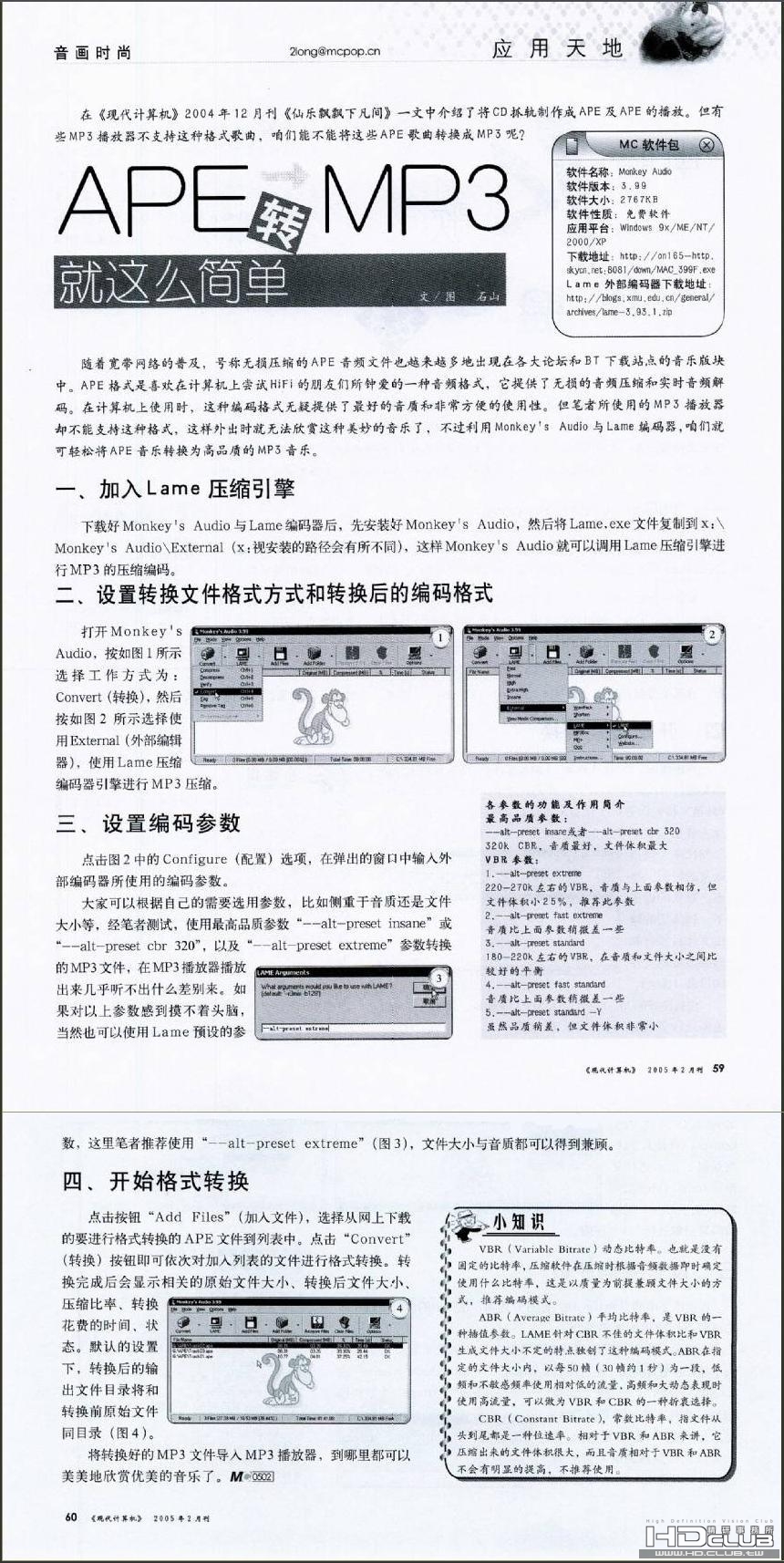

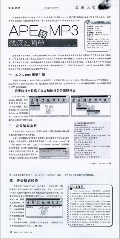

>> 原文截圖:
圖片可放大查看

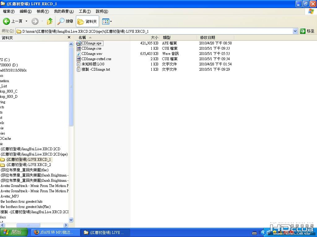

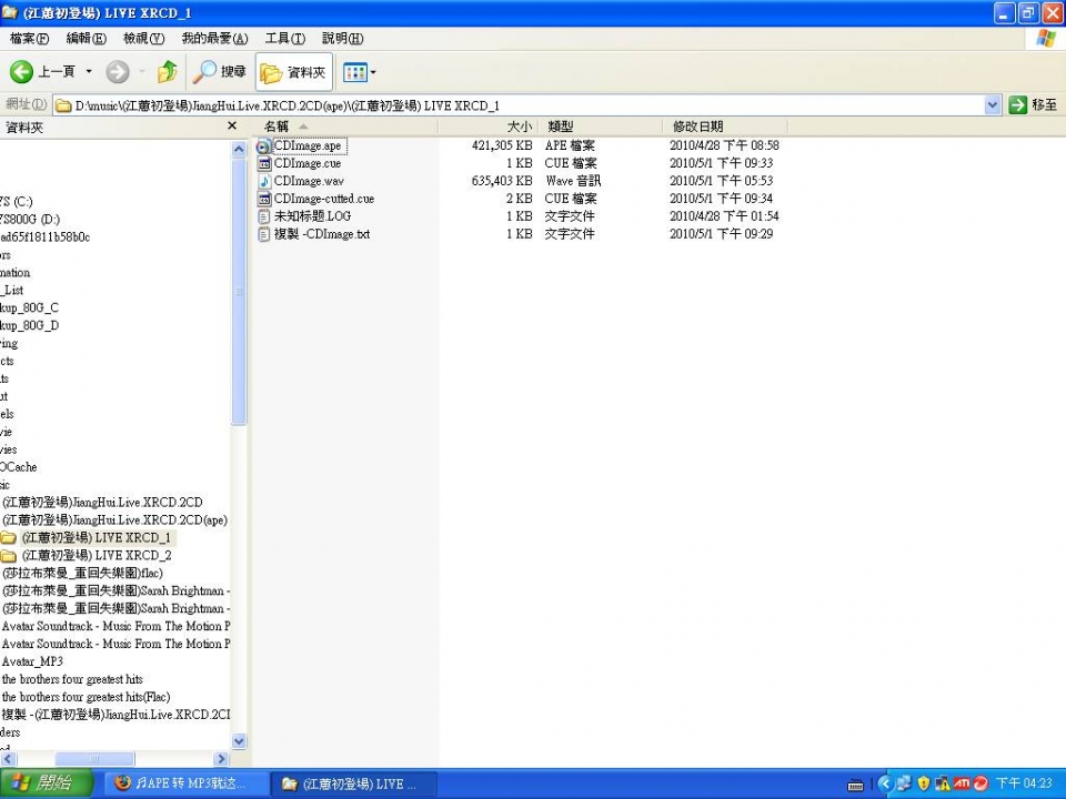

小弟初淺經驗,提供給您參考
您好,小弟通常是這麼做的,將網路上找到的APE或FLAC轉成WAV檔案,再1:1燒錄成音樂光碟,然後用家用CDPLAYER播放,音質與市售原版差異很小,至於檔案大小,會視壓縮時取樣比例而有所不同,以阿凡達電影原聲帶(Avatar Soundtrack - Music From The Motion Picture)而言,說明如下
1.網路版FLAC檔案:350MB
2.還原成WAV檔案:795MB
3.轉成MP3檔案:80MB
另外我也曾經將(江蕙初登場_JiangHui.Live.XRCD)下載的APE檔案,大小約420MB,還原WAV檔案,大小則為640MB,以上是小弟初淺經驗,提供給您參考。

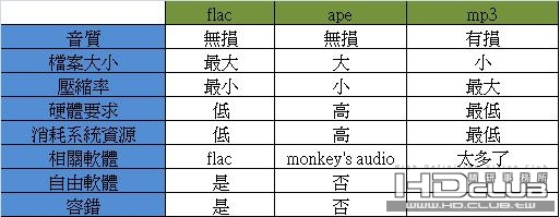

看了那個flac ape mmp3的比較表之後
感覺好像flac一整個就很優秀的樣子
不過似乎也各有擁護,
自己覺得flac免費開放應該還是稍微吃香一點吧~^^
(其實才剛接觸~不太瞭)
