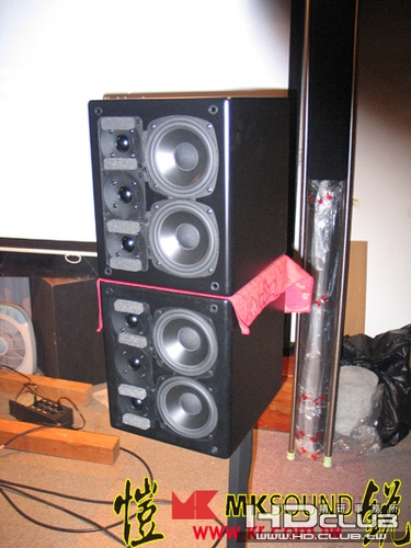

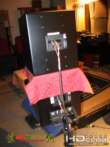

[size=150%]MK S150堆碟陣列+ONKYO 805
今天下午把手邊多的2支S150加上原來視聽室裡面的的2支S150堆疊在一起,左右聲道各使用2支S150再搭配2支超低音,2.1+2.1--哈哈應該可以這樣講吧~用這樣的方式來重播音樂,以前MK將這樣的工作方式稱之為STACK,
由於使用STACK的方式,因此左右聲道就變成各有兩支S150,恰好手邊的ONKYO 805有一項特別的功能可以將原本SUR-BACK 更改設定成BI-AMP的方式,這樣一來就可以利用ONKYO 805來進行驅動前方4支S150(2個聲道),有的喇叭有設計BI-WIRE就可以使用SUR-BACK來驅動前方的喇叭
這樣一來也可以不必再增加其他的機器就可以聆聽了
