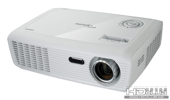

我想請問一下.Optoma HW536寬螢幕3D投影機 的規格有寫到有120Hz倍頻技術,是跟液晶電視的技術一樣嗎?還是只有FOR 3D,而看一般影片的時候,沒有作用?請知道的網友,給予解答,謝謝

樓主您好,從規格看起來,標示的對比和亮度雖然很高,本機的解析度應該是屬於720P等級,而且從相關輸入端子來看,實在也是很陽春,另外個人覺得雖然原廠強調在一般影片也可提升效果,但終究非1080P等級,因此所謂120HZ應該是因應3D規格,所以PCHOME直接歸類為「全數位DLP 商務投影機」,PCHOME價錢(36XXX)又已直逼1080P入門機,總之現在是否值得入手,建議樓主再考慮看看囉!

Optoma HW536 ─ 針對高畫質家庭劇院入門市場的3D投影機
HW536是Optoma首部符合HD高畫質規格的寬螢幕3D入門劇院投影機,除了承襲Optoma HD家族的色彩處理強項- 內建獨家TrueVivid影像技術,更具備3D顯像能力。同時滿足消費者對於HD高畫質的要求以及3D立體影片的需求。
HW536採用德州儀器新一代WXGADMD晶片,具有高亮度2800流明、高對比3000:1,對於觀賞環境的遮光要求低,可以輕鬆讓消費者完成構建3D家庭劇院的夢想。HW536真實解析度為1280x800寬銀幕格式,支援Full HD24fps影片,具備完整訊號輸出入介面,可對應各種訊號來源,可以與HDMI週邊如PS3、Xbox 360、Blu-rayDisk等以數位方式連接,畫質更清晰!是家庭劇院最經濟實惠的入門選擇。

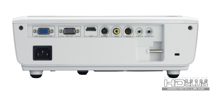

3D顯示只限VGA輸入
不能用HDMI 1.3
