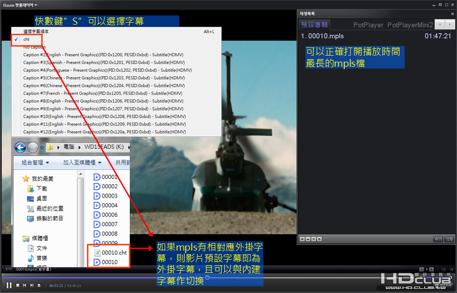

感謝LJL兄的幫忙,
我會在試試看。
Unicode的部分,查了很久,沒查到Dev-C++要怎麼用,
目前改用visual c++express改寫中以支援unicode
mpls分析也是這兩天花了許多時間才分析出來的(尤其是肉醬BDMV),
比對過自己寫的程式輸出BDMV的資訊,與BDinfo的相同,
(2012Ice AgeIce Age 2等等)
其實下午還陸續發現幾個bug,所以才趁著重寫把unicode一併解決。
Potplayer的字幕功能實在是太方便了,搭mpls也可以使用,
所以才興起這一個計畫。
如果成功,為了字幕也不用肉醬灌香腸了。
我到沒想到用AutoItor AutoHotkey來產生exe
是個很不錯的建議,
感謝。

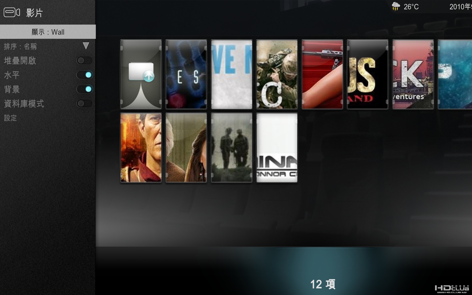

362# LJL

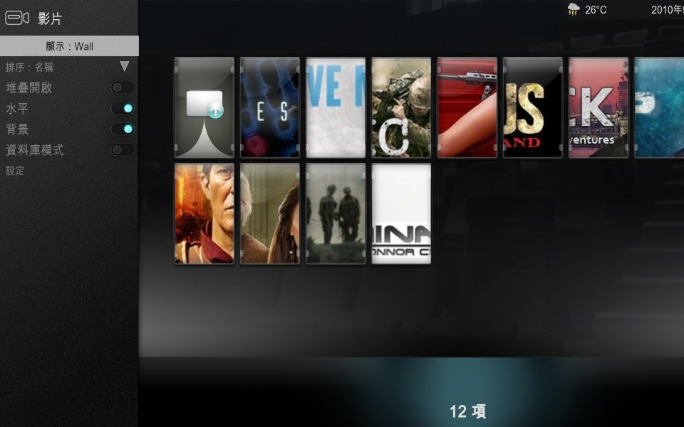

LJL 大大...請教一下
為何換了AEON 界面後...影集的橫條顯示方式不見了...只能用LIST, WALL ,SHOWCASE 三種形式...變成封面不能正常顯示...??
封面變這樣...
封面變這樣...

PotPlayer播放時,FBBTV PC 遙控器按F1時無法切換字幕,請問要修改那裡?
 樓主| 發表於 2010-10-3 14:47:06 | 顯示全部樓層
362# LJL
LJL 大大...請教一下
148625
tangseng 發表於 2010-9-30 06:15
aeon 長條影集目前沒有
原作者輯寫中  你可能要稍後一些時日
 樓主| 發表於 2010-10-3 14:50:42 | 顯示全部樓層
mg004405 發表於 2010-10-2 00:32
請先用鍵盤按小寫  "s" 看看能不能切字幕
如果可以 那應該是驅動或環境問題
如果不行 應該是影片或potplayer 問題
請您在告訴小弟

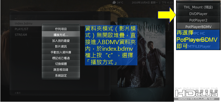

發表於 2010-10-4 19:00:43 | 顯示全部樓層
本文章最後由 trouk 於 2010-10-4 19:09 編輯

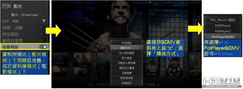

分享一下,
關於使用 Potplayer 來播放 BDMV 資料夾的方案,
經過這一週的努力,
小弟終於成功了。
方法:
1.
將附件zip檔解壓縮,將 PotPlayerBDMV.exe 放入 LJL兄的 XBMC 資料夾內。
(檔案全由visual c++ express編譯而成,預設PotPlayer路徑為"D:\TwHTPC_Lab\PotPlayer\PotPlayermini.exe)
PotPlayerBDMV.zip (9.55 KB, 下載次數: 7)
2.
編輯 XBMC\portable_data\userdata\playercorefactory.xml
加入PotPlayerBDMV的播放器資訊。
複製下列資訊(綠色程式碼部分)貼到 playercorefactory.xml 內
<player name="PotPlayerBDMV" type="ExternalPlayer" audio="false" video="true">
<filename>D:\TwHTPC_Lab\XBMC\PotPlayerBDMV.exe</filename>
<args>"{1}"</args>
<hidexbmc>false</hidexbmc>
<hideconsole>false</hideconsole>
<playonestackitem>true</playonestackitem>
</player>
3.
萬事具備,
若是於「有開啟堆疊」的資料夾模式(影片模式、檔案模式)下,或者是資料庫模式(電影模式)下,
於BDMV資料夾上按"c",選擇播放方式,再選擇 PotPlayerBDMV 即可。
若是於「沒有開啟堆疊」的資料夾模式(影片模式、檔案模式)下,
直接進入BDMV資料夾內,
於 index.bdmv 檔案上上按"c",選擇播放方式,再選擇 PotPlayerBDMV 即可。
PotPlayer就可以播放時間最長的mpls檔了。
參與人數 1名聲 +50 精幣 +20 收起 理由
LJL + 50 + 20 原創內容

按s和遙控器的f1都會出現"像素著色"的選單。
mg004405 發表於 2010-10-4 01:41
mg004405 兄
請您下載執行
http://www.sys99.com/dn/PotPlayerMiniini.exe
您的問題在於 ini 檔未啟動  如果還是不行清稍悄小弟
小弟遠端幫您處理

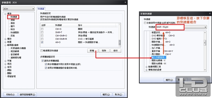

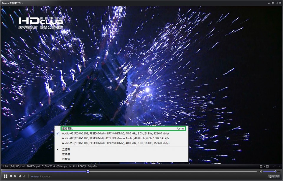

發表於 2010-11-14 21:25:26 | 顯示全部樓層

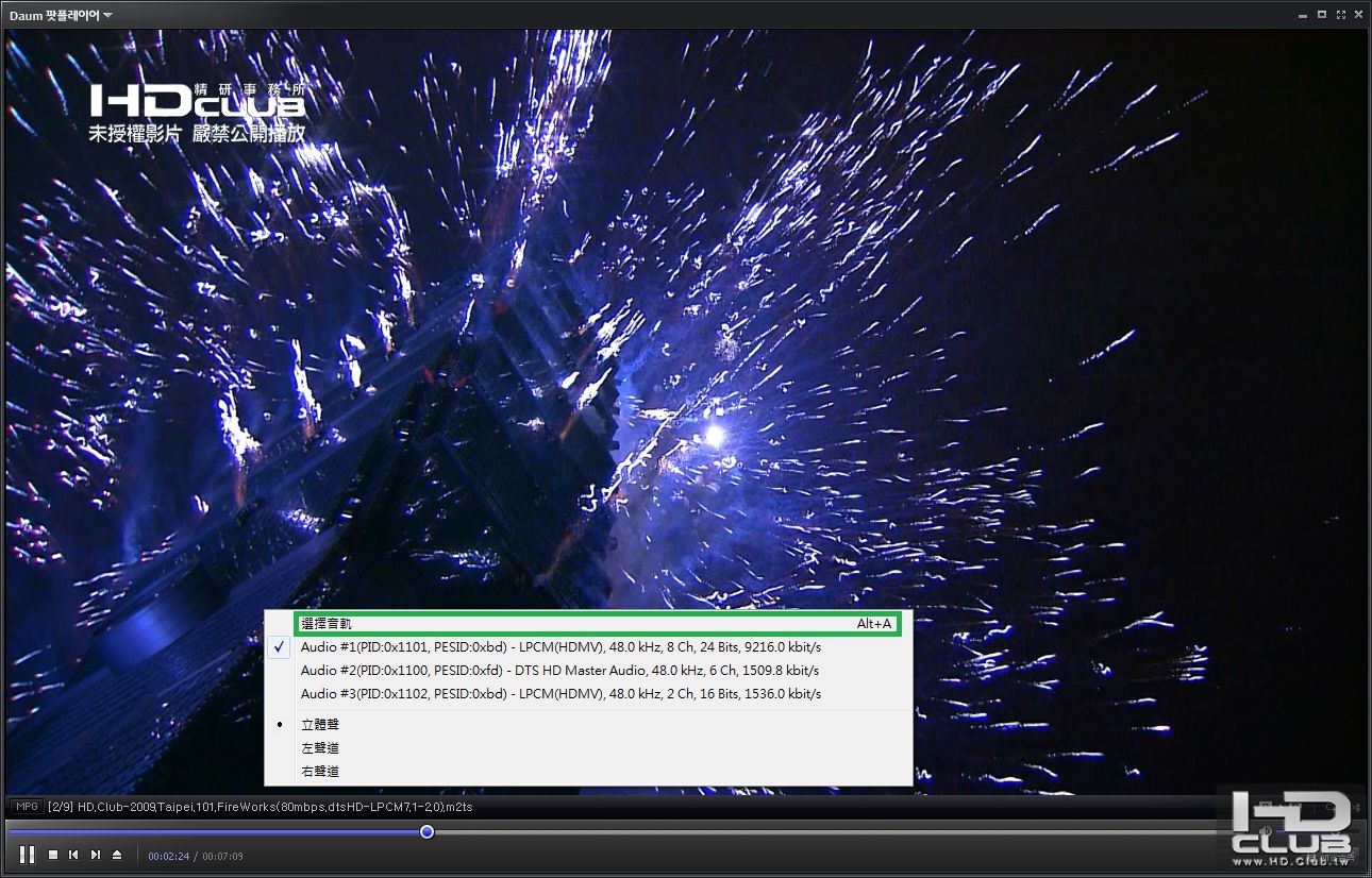

375# maxtoca
切換音訊方法,
Method 1 :
按下「A」開啟音軌選單,然後用上下鍵選擇想要切換的音軌。
Method 2:
按下「alt + A」循環切換音軌
載入外部音訊,快速鍵得自己設定,
方法如下圖
