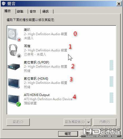

 樓主| 發表於 2010-5-13 03:10:47 | 顯示全部樓層
原帖由 trouk 於 2010-5-12 22:45 發表
感謝LJL兄的回應,
從你的code看起來,
基本上是利用potplayer & mpc-hc 這兩者可以指定音效卡輸出的軟體,
且其設定檔也可以完整體現此項設定,
再利用複製設定檔 & 回復的動作做保存 & 切換不同mode的動作。
這一點小弟是 ...
autoit v3
code
;選音效裝置
$ref = $CmdLine[1] ;外部參數切換 0 = 第一個音效裝置
$SoundPID = Run("control mmsys.cpl")
Global $hWnd
$aWinList = WinList()
For $i = 1 To $aWinList[0][0]
    If WinGetProcess($aWinList[$i][0]) = $SoundPID Then
        $hWnd = $aWinList[$i][1]
        ExitLoop
    EndIf
Next
WinWait($hWnd, "")
Sleep(300)
ControlListView($hWnd, "", "SysListView321", "Select", $ref)
Sleep(300)
ControlClick($hWnd, "", "Button2")
ControlClick($hWnd, "", "Button4")
來源
http://www.autoitscript.com/forum/index.php?showtopic=113721&st=0&p=795511&hl=audio%20device&fromsearch=1&#entry795511
以上圖為例
Changing_default_audio_device.exe 4
選到 ati hdmi output
Changing_default_audio_device.exe 3
選到 數位音訊
hip 按鍵指定您自由發揮吧 ,不然寫到 restore1p.cmd and restore2p.cmd 直接跟著換也可以
原碼及編譯的執行檔

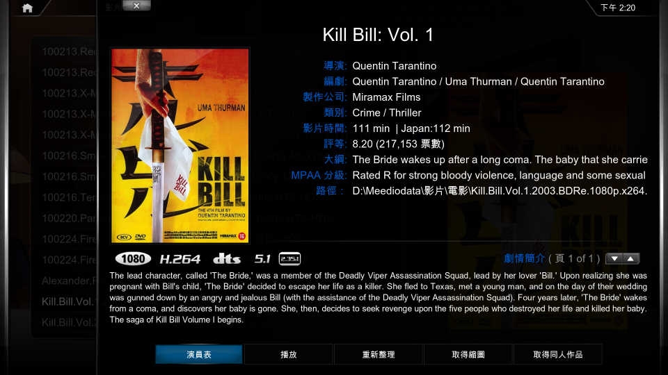

發表於 2010-5-15 14:10:37 | 顯示全部樓層
請問如何更改skin讓影片可顯示資訊,目前是要按滑鼠右鍵顯示資訊(還沒買遙控器),謝謝~~
 樓主| 發表於 2010-5-15 14:22:37 | 顯示全部樓層
原帖由 qitleon 於 2010-5-15 14:10 發表
鍵盤小寫 i 即可
更改skin 似乎沒用 要改 keyboard.xml
發表於 2010-5-15 14:44:38 | 顯示全部樓層
不好意思,您誤會我的意思了,我是想要可以直接看到影片資訊,像附圖那樣可以直接顯示出來
