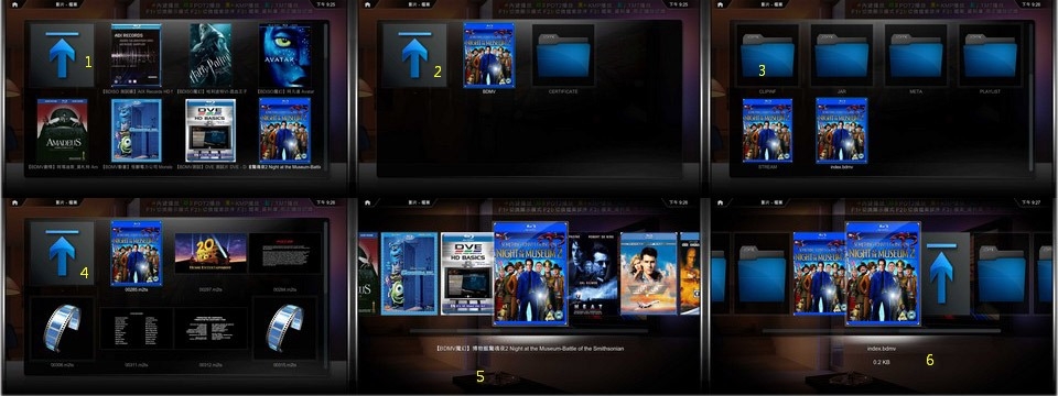

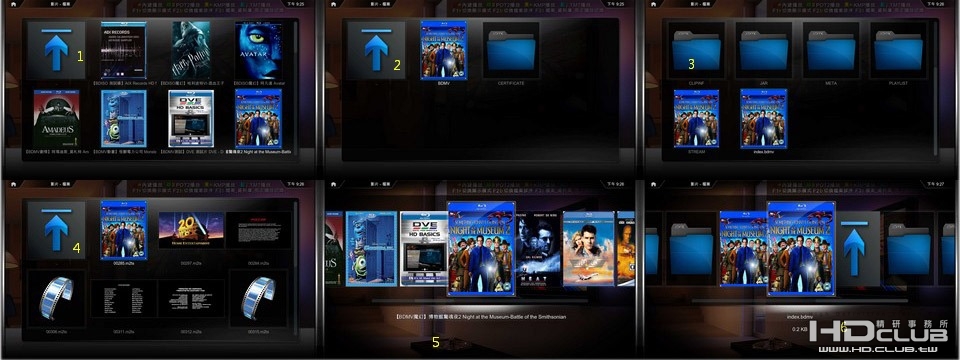

xxx3 兄 3叉 兄 ?
資料庫模式 對 bdmv 目前小弟無解
提供小弟使用檔案瀏覽的一些方法您參考看看
先瞭解一些結構
xbmc 資料夾秀ico圖 :資料夾下放 thumb.jpg|cover.jpg|1.jpg|1.tbn
播放檔秀圖 :檔名.tbn   例 index.tbn 對應 index.bdmv     00012.tbn 對應00012.m2ts
圖片部分 小弟用 google 圖片尋找 大約385*500左右效果最好
下圖1中每個 bdmv 資料夾下放一張圖 檔名改 thumb.jpg|cover.jpg|1.jpg|1.tbn 任意
下圖2中 BDMV資料夾 複製一張圖 檔名thumb.jpg|cover.jpg|1.jpg|1.tbn 任意
下圖3中複製同一張圖改名 index.tbn
下圖3中如果您有播m2ts的需求 STREAM資料夾複製一張圖 檔名thumb.jpg|cover.jpg|1.jpg|1.tbn 任意
所以圖3中有兩個圖示,如果沒有播m2ts的需求,圖3中只有1個圖示
下圖4中 找到要播的 m2ts , 例 00012.m2ts  複製一張圖 檔名改00012.tbn 對應,這樣就容易找到要撥的檔 (b 大小排序扔然有效)
下圖56 用另一模式觀看效果良好
iso  檔小弟未建資料夾 所以 aaa.iso 複製一張圖 檔名改aaa.tbn 對應即可
針對 bdmv 及 iso 這樣做法免資料庫,檔案搬移時 圖示一樣秀出 ,顯示模式雖然沒有資料庫模式豐富 , 不過沒有繁複操作,供您參考
[ 本帖最後由 LJL 於 2010-5-19 22:10 編輯 ]
