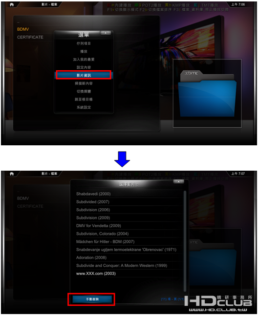

發表於 2010-5-20 07:32:36 | 顯示全部樓層
回覆 57# 的帖子
LJL兄,
關於BDMV資料夾之資料庫模式,
由於你將index.bdmv寫入XBMC當影片檔指定TMT播放,
所以可以這樣做:
從BDMV資料夾按影片資訊 → 選「手動查詢」→ 自行輸入影片名由imdb下載即可
之後再匯出資料庫就OK。

發表於 2010-5-20 11:28:47 | 顯示全部樓層
回覆 62# 的帖子
LJL兄trouk兄您好
請問要怎樣設定手動查詢IMDb資料呢?
因為我都是按影片資訊他都自動搜尋
然後常常找到不是我的片子資訊
除非真的是沒有
他才會出現手動查詢在左下角讓我輸入
請問是我哪裡設定錯誤?
謝謝

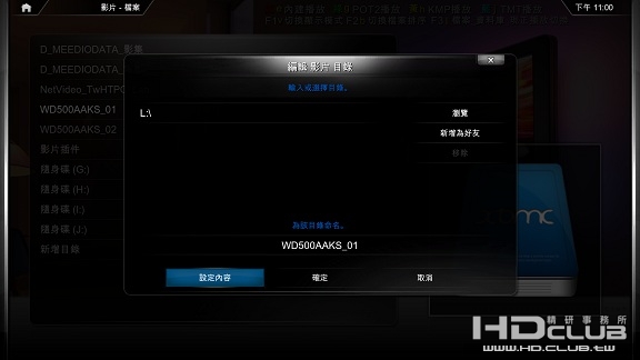

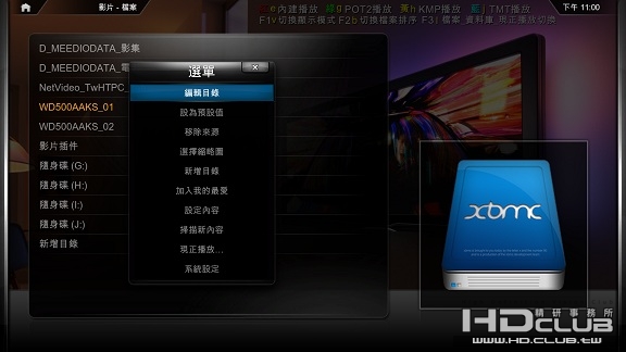

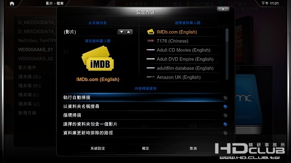

發表於 2010-5-20 23:11:10 | 顯示全部樓層
回覆 64# 的帖子
將資料夾設定中的「執行自動掃瞄」取消選取即可。
資料夾按右鍵(或"c")→ 編輯目錄 → 設定內容 → 執行自動掃瞄不選取

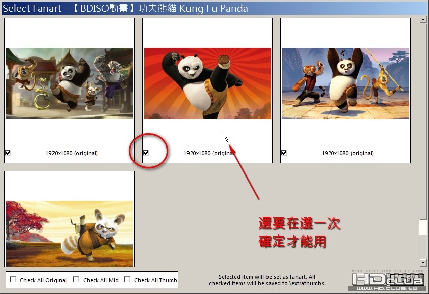

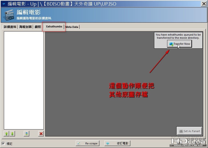

發表於 2010-5-24 14:42:41 | 顯示全部樓層
本文章最後由 chinlumg 於 2010-5-24 14:51 編輯
請教一下LJL兄,小弟都是直接再xbmc裡面連去imdb取得訊息及海報背景等等
但在匯出資料庫的時候會匯出背景但卻沒有匯出海報~
另外取得的檔案nfo,jpg,tbn等等匯出時會以原本的檔案名稱匯出,如xxx-chd.jpg & xxx-chd.nfo
能否匯出時變成系統預設的movie.jpg  movie.nfo這樣的檔案名稱是或可以更改哪個檔案直接變成
在讀資料夾模式時可以用xxx-chd.jpg & xxx-chd.nfo(影片名稱來對應)不然小弟都用最笨的方
法再複製一份jpg檔然後改成,folder.jpg movie.jpg讓在選資料夾的時候背景跟海報就可以出現
另外用Ember_Media_Manager再尋找資料庫的時候都卡在選擇背景那邊,背景都選好了但確
定鈕沒辦法按是反灰色的,不知道你是否有遇到這樣的問題
以上問題還請指點一二~謝謝

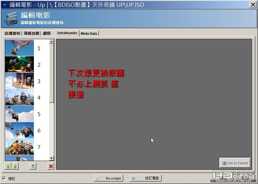

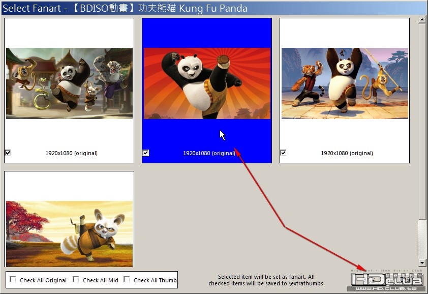

 樓主| 發表於 2010-5-24 16:21:56 | 顯示全部樓層
本文章最後由 LJL 於 2010-5-24 16:27 編輯
另外取得的檔案nfo,jpg,tbn等等匯出時會以原本的檔案名稱匯出,如xxx-chd.jpg & xxx-chd.n ...
chinlumg 發表於 2010-5-24 14:42
匯出海報 要多選一次
海報匯出後可依下圖動作將其他海報存檔 下次更換直接選即可
Ember_Media_Manager 可同時建立folder.jpg  fanart.jpg 供檔案模式使用(一魚兩吃)
XBMC 內建資料庫匯出 小弟還沒找到方法

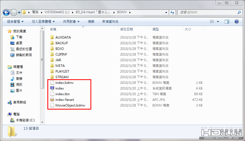

發表於 2010-5-24 23:02:31 | 顯示全部樓層
本文章最後由 trouk 於 2010-5-24 23:03 編輯
小弟這幾天使用XBMC,
發現在自動更新資料庫時,於BDMV資料夾會有下列trouble。
1.
MovieObject.bdmv會被當作電影檔自動掃瞄,並從IMDB下載"love object"這一部影片存入database中。
或者掃瞄不到成為沒有資訊的空頭database。(有時掃瞄會很久)
2.
有時候stream資料夾內的.m2ts檔也會被掃瞄,造成database內重複資訊
這兩點對小弟來說實在是無法忍受,
經過幾個小時於XBMC的wiki中學習,
終於如願修改成功,
方法如下,有興趣的朋友們可以下載使用:
更改 "XBMC\userdata\Advancedsettings.xml" 檔
下方程式碼以綠色highlight的新增部分,
就是將 trailer, sample檔、*****.m2ts檔 (*代表數字)、MovieObject.bdmv 檔都預設不掃瞄。
另外橘色highlight的部分,
主要是為了"<cleanonupdate>true</cleanonupdate>" 這一行,
可以於資料庫更新前自動移除檔案,是為了方便硬碟抽取。
附件是小弟修改後的檔,
有興趣者可自行取用。
Advancedsettings.zip (1.07 KB, 下載次數: 6)
