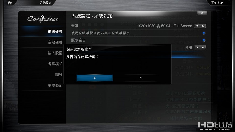

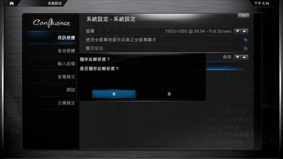

tangseng 發表於 2010-6-8 14:59
播完影片後 更換選單項目時 會出現淡入淡出取樣格數降低 (不知是否為 "卡卡的描述")
請由 系統設定﹍系統設定﹍視訊硬體
重新捉解析度然後存檔 應該可以解決問題
由於發生狀況的偶發性及實驗次數不足(小弟出門播放回家關閉影片播放才得到"卡卡的情況")
今日回家這模式不卡了  網兄可實驗看看, 實際原因還不清楚
遙控器訂購網頁
http://www.twhtpc.com/index.php/hpremote

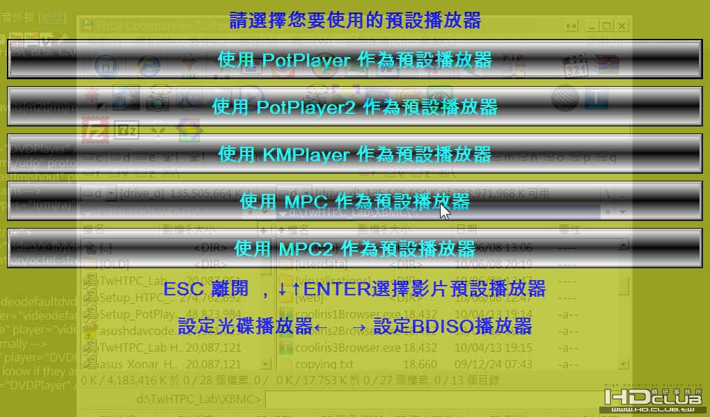

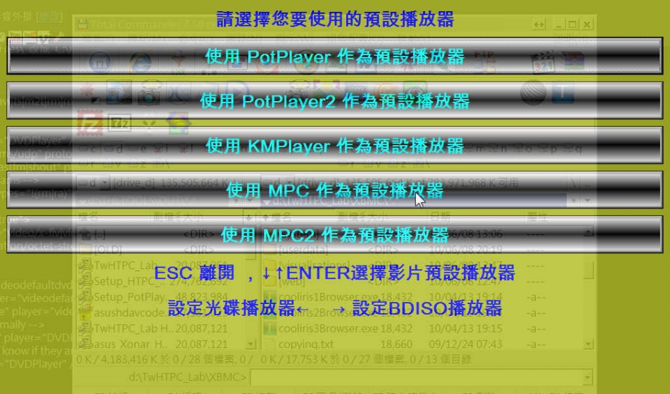

L大:我的小型HTPC現在搞得差不多了,不過有幾部片子用POTPLAYER播放起來有點不順,可是我改用MPC播放就非常順,不知是否可以將您內定的POTPLAYER2改成MPC呢?如何改?謝謝!
 樓主| 發表於 2010-6-10 15:27:25 | 顯示全部樓層
本文章最後由 LJL 於 2010-6-10 15:36 編輯
L大:我的小型HTPC現在搞得差不多了,不過有幾部片子用POTPLAYER播放起來有點不順,可是我改用MPC播放就非常順,不知是否可以將您內定的POTPLAYER2改成MPC呢?如何改?謝謝! ...
cyzcamera 發表於 2010-6-10 15:03
改右鍵播放方式 新增 MPC
用 d:\TwHTPC_Lab\foxe.exe 開啟 d:\TwHTPC_Lab\XBMC\system\playercorefactory.xml
<playercorefactory>
<players>
<player name="THL_Mount" type="ExternalPlayer" audio="false" video="true">
<filename>D:\TwHTPC_Lab\XBMC\THL_Mount.exe</filename>
<args>"{1}"</args>
<hidexbmc>false</hidexbmc>
<hideconsole>false</hideconsole>
<playonestackitem>true</playonestackitem>
</player>
<! -- 要使用 MPC 加入這段 -->
<player name="MPC HC" type="ExternalPlayer" audio="false" video="true">
<filename>D:\TwHTPC_Lab\XBMC\MPCmount.exe</filename>
<args>"{1}"</args>
</player>
<! -- 如果不需要PotPlayer2 請刪這段-->
<player name="PotPlayer2" type="ExternalPlayer" audio="false" video="true">
<filename>D:\TwHTPC_Lab\XBMC\Potplayermount2.exe</filename>
<args>"{1}"</args>
</player>
<player name="KMPPlayer" type="ExternalPlayer" audio="false" video="true">
<filename>D:\TwHTPC_Lab\XBMC\KMPmount.exe</filename>
<args>"{1}"</args>
</player>
<player name="TMTFILEPlayer" type="ExternalPlayer" audio="false" video="true">
<filename>C:\Program Files\ArcSoft\TotalMedia Theatre 3\uDigital Theatre.exe</filename>
<args>"{1}"</args>
<hidecursor>false</hidecursor>
</player>
</players>
<! -- TMTFILEPlayer 64bit 請將  C:\Program Files\  改成  C:\Program Files (x86)\  播放規則 -->
<! -- 播放規則 -->
<rules action="prepend">
<rule filetypes="mkv|m2ts|mpg|mpeg|mts|avi|ts|m2t|rm|rmvb|tp|dat|ifo|pls|mp4|wmv|asf|wtv|iso|bdmv|DEFPLAYER" player="THL_Mount"/>
</rules>
    <rules name="system rules">
    <rule name="rtv" protocols="rtv" player="DVDPlayer" />
    <rule name="hdhomerun/myth/rtmp/mms/udp" protocols="hdhomerun|myth|cmyth|rtmp|mms|mmsh|udp" player="DVDPlayer" />
    <rule name="lastfm/shout" protocols="lastfm|shout" player="PAPlayer" />
    <!-- dvdplayer can play standard rtsp streams -->
    <rule name="rtsp" protocols="rtsp" filetypes="!(rm|ra)"  player="PAPlayer" />
    <!-- Internet streams -->
    <rule name="streams" internetstream="true">
      <rule name="flv/aacp/sdp" mimetypes="video/x-flv|video-flv|audio/aacp|application/sdp" player="DVDPlayer" />
      <rule name="mp2" mimetypes="application/octet-stream" filetypes="mp2" player="PAPlayer" />
    </rule>
    <!-- DVDs -->
    <rule name="dvd" dvd="true" player="videodefaultdvdplayer" />
    <rule name="dvdfile" dvdfile="true" player="videodefaultdvdplayer" />
    <rule name="dvdimage" dvdimage="true" player="videodefaultdvdplayer" />
    <!-- Only dvdplayer can handle these normally -->
    <rule name="sdp/asf" filetypes="sdp|asf" player="DVDPlayer" />
    <!-- Pass these to dvdplayer as we do not know if they are audio or video -->
    <rule name="nsv" filetypes="nsv" player="DVDPlayer" />
  </rules>
</playercorefactory>
改預設
執行  d:\TwHTPC_Lab\XBMC\THL_Mount.exe
另外請教不順的檔案類型 小弟可能設定疏漏 試試看
