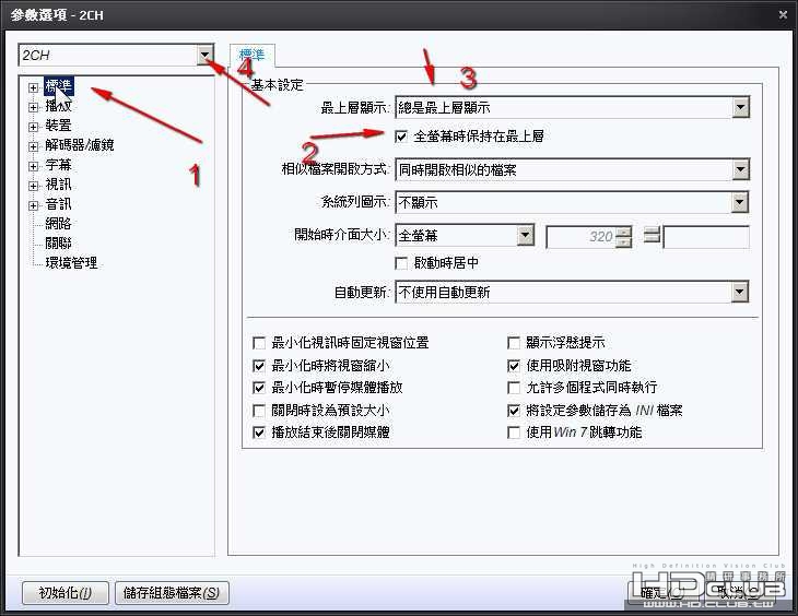

發表於 2010-6-15 00:22:59 | 顯示全部樓層
LJL大
裝完potplayer1.5 update之後
我不管怎樣修改potplayer設定
在看影片全螢幕的時候
工作列永遠都顯示在下方不會不見
感覺像是工作列在表層
potplayer在第二層播放
請問如何克服
謝謝
 樓主| 發表於 2010-6-15 03:38:44 | 顯示全部樓層
按圖說明 2ㄝ3 打溝
4 下拉每個模式都可改
