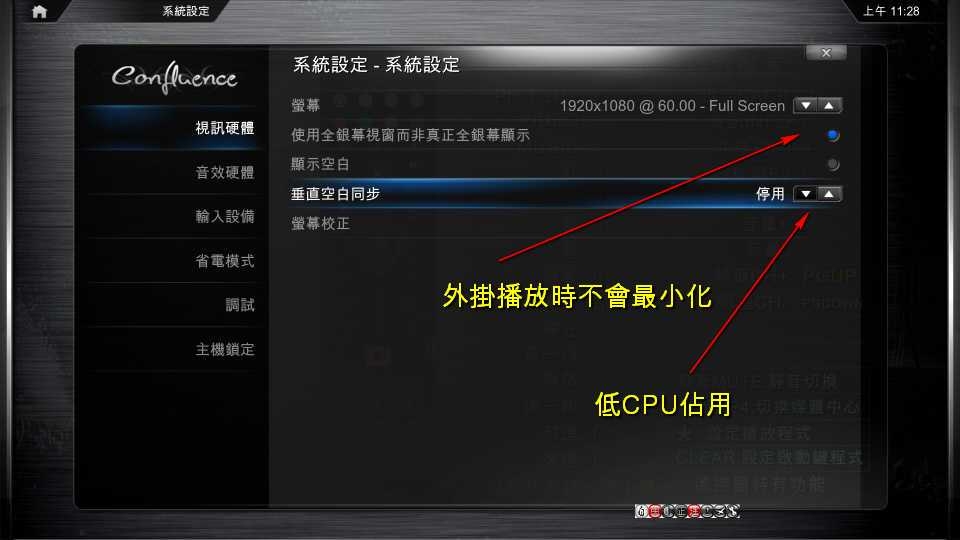

我也是遇到同樣的問題..如果單單叫出POTPLAYER 來播影片時CPU 佔20%起跳
但從XBMC 叫出POTPLAYER 時.CPU 便用率變60% 起跳..遇到流量大的影片 都70%以上...
結果這幾天遇到怪事..系統熱當到自動關機了...以為用 5200+ 不夠力..後來想想很多人不也是用這顆組HTPC(前二年的規格780G 配AM2 5200+),後來去殺一顆 CM 的HYPER101 塔型風扇再外加身二顆風扇(家裡多一個剛好拿來用)不再熱當了...
還有要問一下...在XBMC裡放影片時...一開始叫出POTPLAYER 同時..畫面會先跳回WIN7 的桌面再啟動POTPLAYER軟體...有可以設定這一個不要閃出桌面來嗎..?

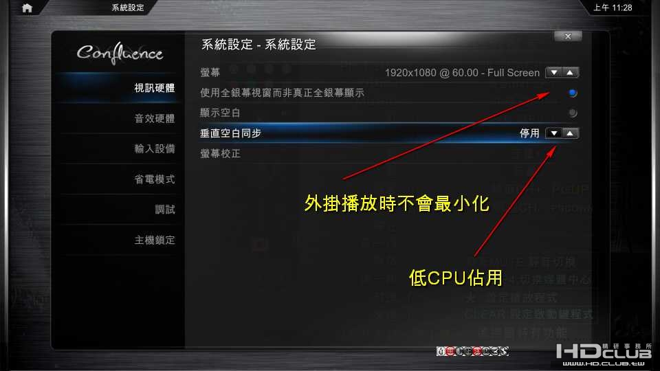

 樓主| 發表於 2010-6-23 11:41:31 | 顯示全部樓層
結果這幾天遇到怪事..系統熱當到自動關機了...以為用 52 ...
tangseng 發表於 2010-6-22 09:37
tangseng兄
CPU 佔用高的問題小弟暫時試不出來 , 您可否幫個忙 在 XBMC_POTPLAYER 播放時 視窗化 POTPLAYER
然後開 工作管理員 看看是否 XBMC CPU 時間很高,抓這種毛病不太容易
以上設定您可以嘗試看看
不過這兩個設定不一定適用所有機器
XBMC 不縮小 恰好佔CPU 同時您如果有開 AERO 又跑外掛,當機的機率很高 (有嚴苛的驅動程式相容性需求)
同時背景中只能有 XBMC 程式執行,如果還有其他程式或視窗,很容易造成外掛播放完畢後,焦點跑掉,

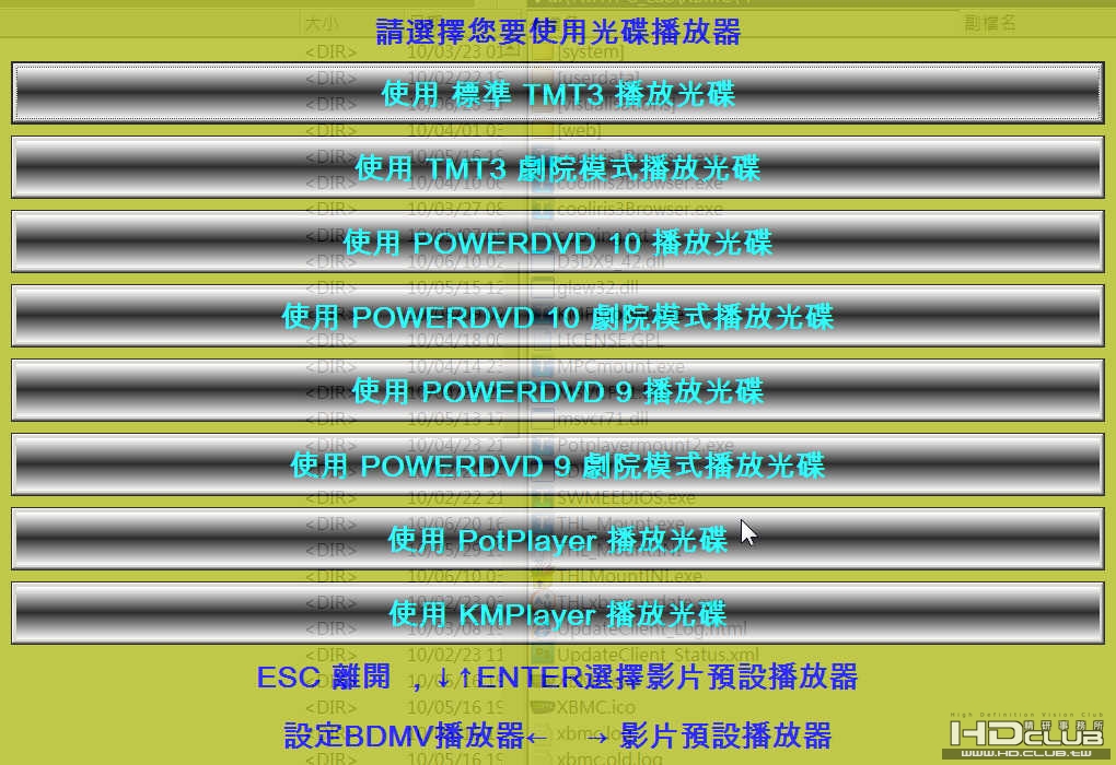

★ 更改 THL_Mount.exe 判別核心對 dvd 資料夾支援
dvd 資料夾改由光碟播放器播放
★ 取消 pls 衝突問題
★ 新增 資料庫模式選項
網兄有 dvd 資料夾放在硬碟 由這裡設定

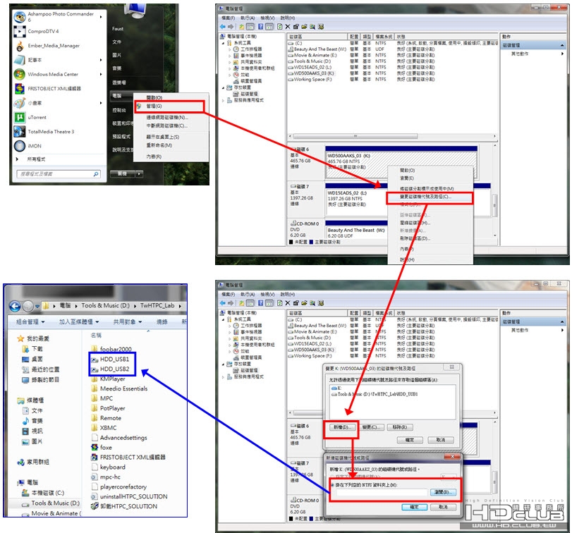

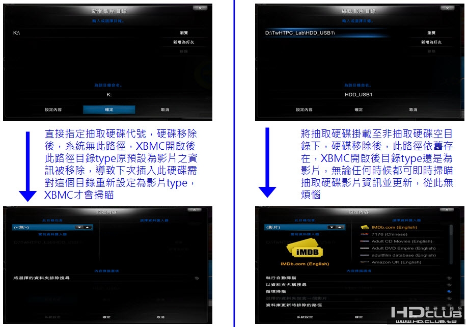

分享一下小弟使用XBMC + 抽取硬碟的心得,
提供給各位作參考。
Case為:
小弟有8顆裝滿影片的硬碟,皆使用USB3抽取盒視需要才連接至電腦,
一次最多可以抽取掛上4顆硬碟,
搭配使用XBMC時,希望掛不同硬碟時皆可自動立即更新資料庫,
完成步驟如下:
1.
使用Ember Media Manager將所有硬碟中的影片資料庫全數建立完畢並存於各影片目錄。
(用XBMC內建資料庫搜尋存檔也可以,但使用Ember Media Manager較方便)
2.
參考153樓 or 79樓的方法,於"XBMC\userdata\Advancedsettings.xml"中新增下列資訊
<videolibrary>
    <cleanonupdate>true</cleanonupdate>  <!-- 開啟xbmc 時先清除資料庫,並依設定重新掃描 -->
</videolibrary>
2.
將抽取硬碟掛載至系統常駐硬碟的空目錄下
在到XBMC中新增該目錄並將目錄type設定為影片且勾選"自動掃瞄"及"循環掃瞄"即可。
這裡需注意要將抽取硬碟掛在空目錄下並由XBMC指定該目錄,
原因為若讓XBMC直接指定抽取硬碟代號目錄(如K:),
若將硬碟移除後,開啟XBMC,
由於K:這個路徑已經消失,XBMC找不到,就會將此路徑的type變為"無",
之後再掛載硬碟後(K: 回來了),需要重新將K:設定為影片XBMC才會掃瞄。
若是將抽取硬碟掛在常駐硬碟空目錄下,這個空目錄永遠不會消失,
XBMC就不會更改目錄type,從此喜歡什麼時候抽換硬碟,一次裝一顆或兩硬碟,
XBMC都可以隨時更新沒煩惱。
將抽取硬碟掛載至常駐硬碟空目錄方法:
參與人數 1名聲 +50 精幣 +50 收起 理由
LJL + 50 + 50 精品文章

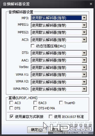

新版的 POTPLAYER  1.3 音效直通
不需要另外安裝 FFDSHOW
測試中
