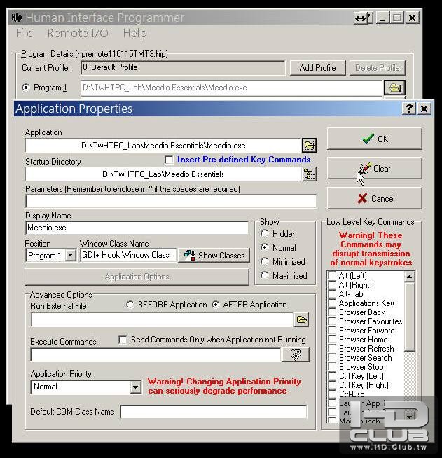

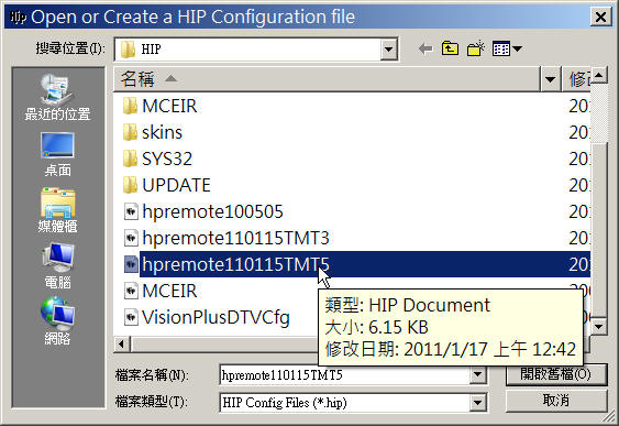

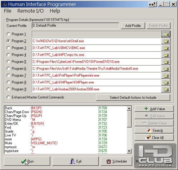

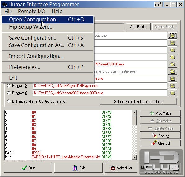

 樓主| 發表於 2011-1-17 00:58:24 | 顯示全部樓層
本文章最後由 LJL 於 2011-1-17 01:04 編輯
406# funbin
funbin 兄
小弟預設 tmt3 啟動
請您按圖改 hpremote110115TMT5.hip
然後 clear meedios
最後像這樣即可
tmt 5 小弟在多台機器試過 應該沒問題
會設成這樣是因為 tmt3+meedios 使用人仍然相當多 請您手工改一下
小弟說明文件 近日內會補齊
新版 meedios 開發時間實在太長了, 舊版小弟先拿下, 新版中文化及更改目前預計要到6月中, 才能有大概的成果

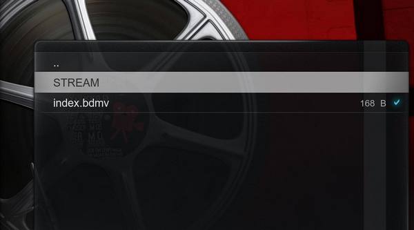

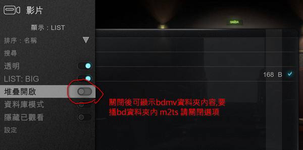

 樓主| 發表於 2011-1-17 20:38:25 | 顯示全部樓層
本文章最後由 LJL 於 2011-1-17 20:40 編輯
新版預設 開啟堆疊 ,當您按bdmv 資料夾時會直接開啟 tmt3 or tmt5 播放
有需要播放 bdmv 資料夾內 m2ts 檔案的網兄 請在影片選項內 將開啟堆疊 關閉
這個作法會有一後遺症 當您資料夾內有 分段 (如disk1 disk2 )的影片會有問題
此時再開啟堆疊即可.
