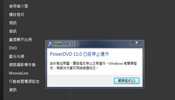

發表於 2011-6-7 09:37:23 | 顯示全部樓層
感謝LJL熱心撥空幫忙調校我的HTPC
不過PowerDVD的音效
每次要設定就出現停止運作  可否再麻煩了解一下
謝謝
