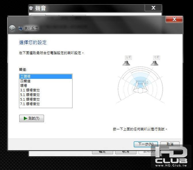

另外遇到lpcm7.1聲道輸出問題都是只有兩聲道?在TMT3,TMT5播放都會發生,放bitstream音效又都沒問題,不知是否哪裡設定有誤?
 樓主| 發表於 2011-9-6 02:09:33 | 顯示全部樓層
回覆 571# metalman
metalman 兄
lpcm7.1聲道輸出問題都是只有兩聲道 原因在於 windows 聲音設定問題
您設定好的7聲道 會自動設回兩聲道 (走鐘)個人建議就別理他了
您調回7.1 過一陣又回到 2聲道 這個windows的bug 無解
小弟的解決方式是全系統跑 reclock + wasapi 除了避開windows direct sound 的bug
音質也有大幅提昇  lpcm 2  5.1  7.1 也會依實際聲道數正確輸出
實際設定請參照小弟另一篇文章內設定
WASAPI 聲音播放通道實做
http://www.hd.club.tw/redirect.php?goto=findpost&ptid=94023&pid=1020557
