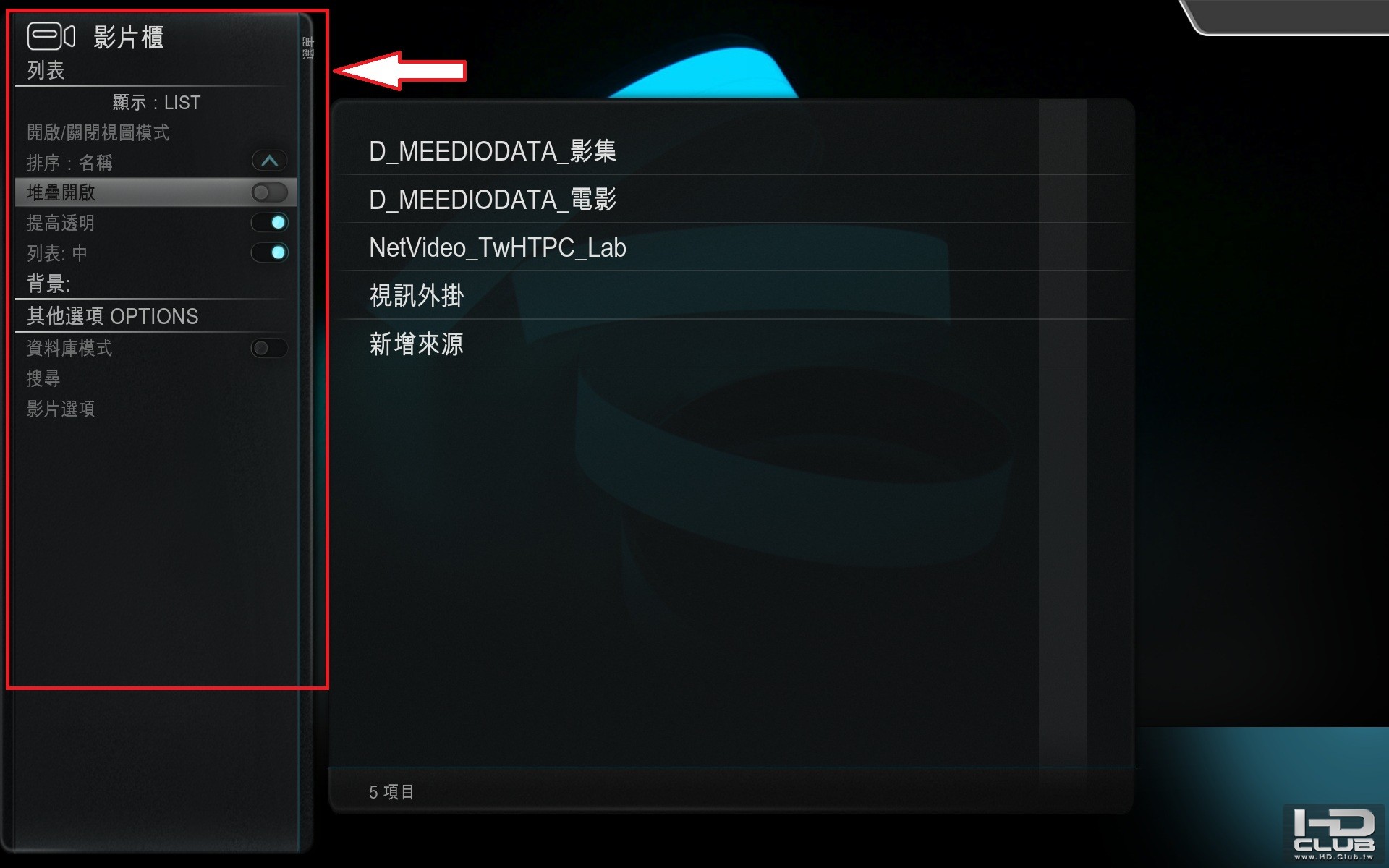

    LJL 大..有個使用問題一直存在...由於沒有用遙控器都是使用滑鼠控制...
在呼叫左側設定畫面時(設定排列方式,等等...) 鼠標都定不住那欄畫面...一直會縮回去...不然就回應很慢...點很久
每次要做設定都要弄很久..有解決的方法嗎..?
 樓主| 發表於 2011-10-4 13:19:56 | 顯示全部樓層
回覆 601# tangseng
如果是改變視圖及排列順序 小弟建議用鍵盤  小寫 "v" 改變視圖  ,小寫 "b" 改變排序
如果要改其他選項 用 上下左右鍵 比較快  , 滑鼠操作的確不太方便

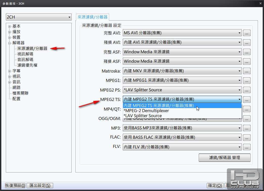

發表於 2011-10-7 15:51:13 | 顯示全部樓層
請教一下
PotPlayer 如何外掛字幕..
因為我有一個 ts 檔,它已內建字幕,但我不想要用它原本的字幕,
想用同資料夾裡的字幕..
mkv檔 +字幕檔 OK
但ts 內含字幕時,卻無法選其它字幕檔....
麻煩大家了
 樓主| 發表於 2011-10-7 18:04:51 | 顯示全部樓層
回覆 611# ghow
ghow 兄
是否先確定 srt 檔名無誤 如果真的不行 小弟建議換回內建分離器 試試
