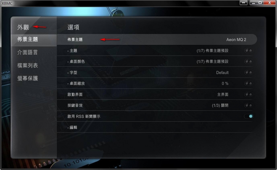

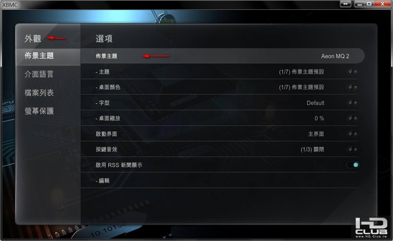

能否請教安裝好新版的布景主題以後
如何在XBMC中選擇使用?
 樓主| 發表於 2012-1-3 03:05:56 | 顯示全部樓層
babymlin 發表於 2012-1-1 09:34
能否請教安裝好新版的布景主題以後
如何在XBMC中選擇使用?
請點選設定 _ 外觀 _ 佈景主題 更改即可
