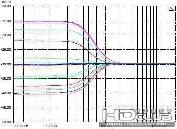

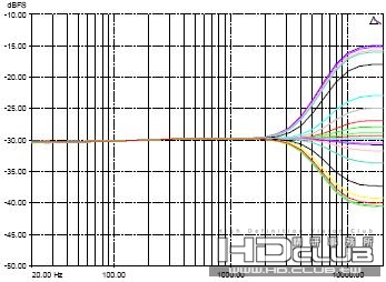

 樓主| 發表於 2010-6-8 13:30:56 | 顯示全部樓層
本文章最後由 skyecho 於 2010-6-8 15:54 編輯
感謝Abby您的回覆, 但是就一般Bass/Treble的定義只是對某一點頻率的以上或以下有+/-增益, 如Bass的轉折點是在300Hz(300Hz以下會有明顯+/- gain), Treble是在8KHz(8KHz以上會有明顯+/- gain), 那麼在1KHz左右不管調整Bass/Treble是不受影響的(雖然不知5400ES的Bass/Treble的頻響斜率會不會很陡); 如果是EQ的話, 以EQ 500Hz的band來說, 他的頻響在200Hz~1KHz之間是有+/- gain可調,  但是在200Hz~1KHz以外的頻率調整500Hz 這個band的EQ是不受影響的, 我是沒有拿AP來測過5400ES的Bass/Treble的頻響長得是怎樣, 但是就字面上是無法像EQ只調整某一較窄頻率範圍內的頻響.

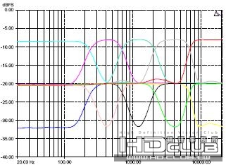

 樓主| 發表於 2010-6-8 23:30:50 | 顯示全部樓層
回家看了一下, 發現只有auto calibration裏有真正的EQ, 因看到的曲線在不同頻點是有起伏的, 所以是確定沒開放出來給user調整, 開放的只有Bass/Treble的tone control而已, 殘念!
