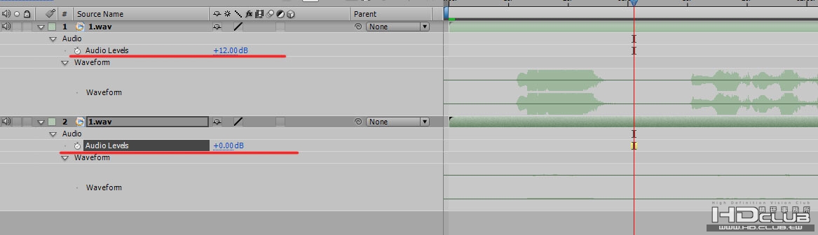

發表於 2010-5-14 12:46:08 | 顯示全部樓層
匯入AE看到的音軌只是一條橫線(單聲道?),很可能是聲音太小聲(以AE來講),建議妳以專門編輯聲音的軟體如Goldwave等調整後另存音檔再匯入,前提是該影片正常播放時真的有聲音。
下圖是兩圖層是同一支音檔聲音很小呈直線,在AE中直接加大聲音便出現振幅

 樓主| 發表於 2010-5-14 16:08:07 | 顯示全部樓層
是二的狀態
直接選影片播放是有聲音的
我會在試試看的
