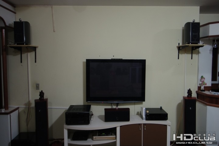

小弟最近想換投影機.可是學識有限.爬了很多文都看不懂.只好請教各位前輩....投影距離大概5米.放置布幕的牆面只有2.6mx1.7m...小弟想買電動幕.請問最大能投幾吋?還有14萬左右的機種請大家推薦一下.另外小弟客廳的遮光不算很理想.該用哪一種的布幕比較好?大概什麼價位? 請大家幫幫忙....謝謝

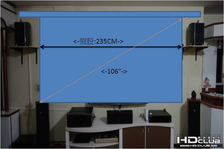

發表於 2010-5-14 11:39:02 | 顯示全部樓層
原帖由 andy33 於 2010-5-14 11:00 發表
http://yfrog.com/jcdsc00041hj
因為小弟是裝11.2.所以上面有兩之3D喇叭.而且也沒地方再移過去....謝謝大大的回覆
若您上方喇叭架間的寬度有超過235cm,也就是說容納得下最大16:9 106"寬235cm的布幕.
但實際上若是張力幕的寬度又需要多些左右空間來拉開,也就是說可能只能放更小的布幕.
因此您得親自確認一下喇叭架間的正確寬度是多少才行,上方位置看來應該是有相當多空
間,比較不會有問題.
投影距離也應該不是問題,TW4500的鏡頭縮放率是高階等級的..

那這樣講的話小弟可以投106的....現在一個問題是小弟只能從大陸買布幕然後塞在貨櫃裡面運到這邊來.在大陸的淘寶網找了很久.請問一下"香港jk電動幕"這種好嗎?有白幕和灰幕兩種.聽說如果遮光效果不是很好的話最好是用灰幕?    http://item.taobao.com/item.htm?id=4585785204    http://item.taobao.com/item.htm?id=4617323400很感謝前輩的耐心
