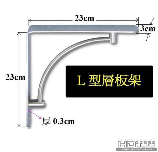

發表於 2010-5-15 20:53:50 | 顯示全部樓層
建議不要用固定層板
建議不要用固定層板,小弟有一朋友是牆壁上鑽孔後,鎖 L型層板架+松木板再放投影機的,費用不到1000元,也可以更換位置,小弟覺得還蠻不錯的,提供給您參考
*L型層板架~~
*產地:台灣製
*尺寸: 23cm * 23cm * 3cm *厚0.3cm
一組售價(2支):520元整<附塑膠塞.螺絲>
*材質:鋅合金
*顏色:BSN白鐵色~
*原廠數據受重40kg~ 50kg ~兩支平均受重40kg~ 50kg ~
kevinsha999 發表於 2010-5-15 20:53
謝謝兩位.
我也考慮過好看的無可見支架的層板架,但是如同松木板一樣,深度太淺,我的投影機深39,加上預留的10公分轉線空間要49公分,沒有那麼深的層板架可用....
發表於 2010-6-3 18:27:46 | 顯示全部樓層
謝謝兩位.
我也考慮過好看的無可見支架的層板架,但是如同松木板一樣,深度太淺,我的投影機深39,加上預留的10公分轉線空間要49公分,沒有那麼深的層板架可用.... ...
artist1128 發表於 2010-6-3 11:47
不需要用到那麼深的層板架。只要層板夠大即可,層板會在層板架再往前延伸出去,所以層板架買個30cm的就足夠了。然後層板也不用真得到49那麼大,只要尺寸比投影機需要用的大,然後又可以鎖在層板上,這樣計算一下即可。
