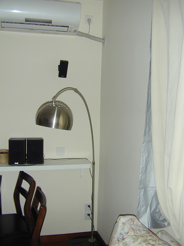

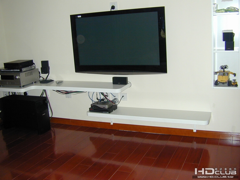

新手来报道,交上自己的作业

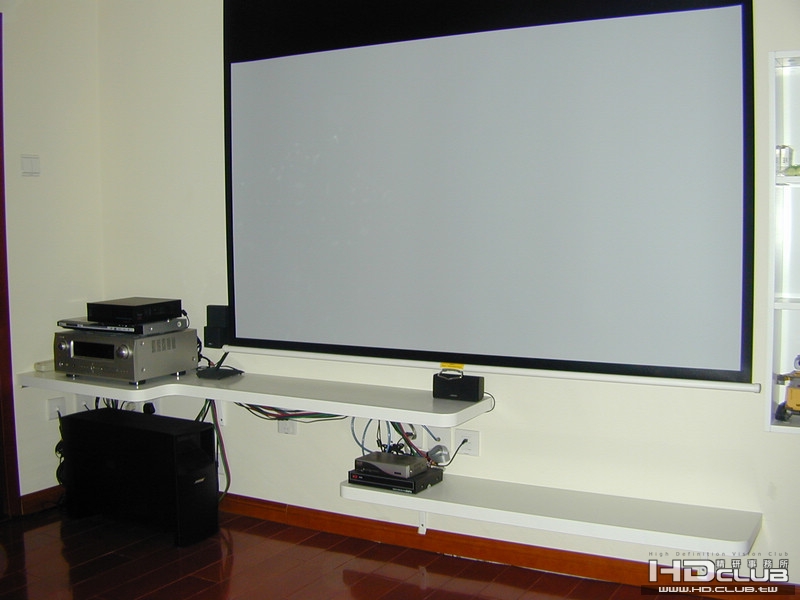

一直就很期待剧院效果,在不足15平米的客厅小折腾了一下   客厅还兼做饭厅哦,唉地方太小了。。。。
主要器材:
投影機: sanyo plv-z700
電視: Panasonic TH-42PZ800
5.1聲道: BOSE AM10
擴大機: Denon AVR-1910
投影機布幕: Grandview 77"灰幕
播放機: 宇脈 310A
相机没电了,下次补发屏摄效果吧

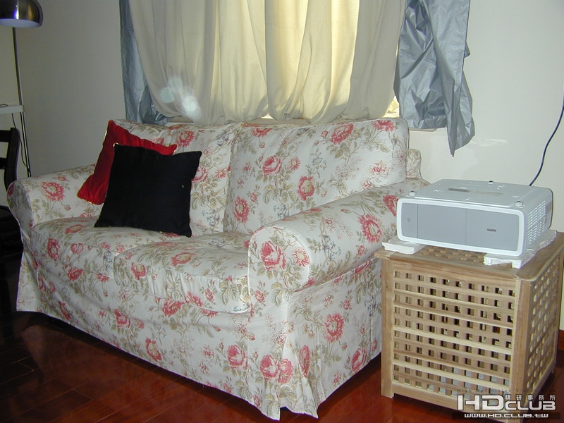

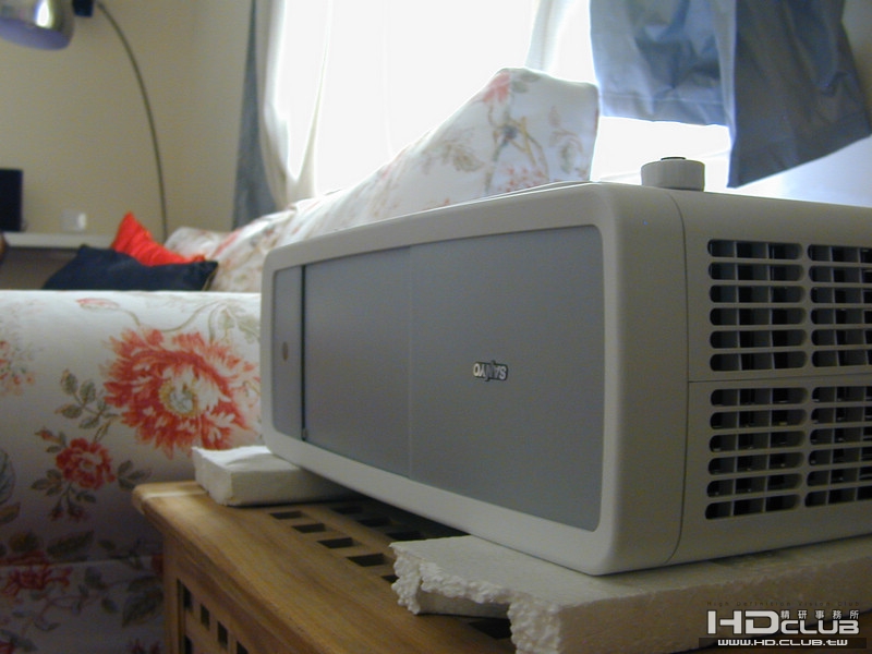

另外,投影机还没有安装到墙上,因为沙发正背后是窗户,投影机需要安装到一个斜着支出来的支架上。

發表於 2010-5-18 22:58:11 | 顯示全部樓層
很精緻的可愛小窩
很精緻的可愛小窩,不過小弟也有幾點小小建議,提供樓主參考:

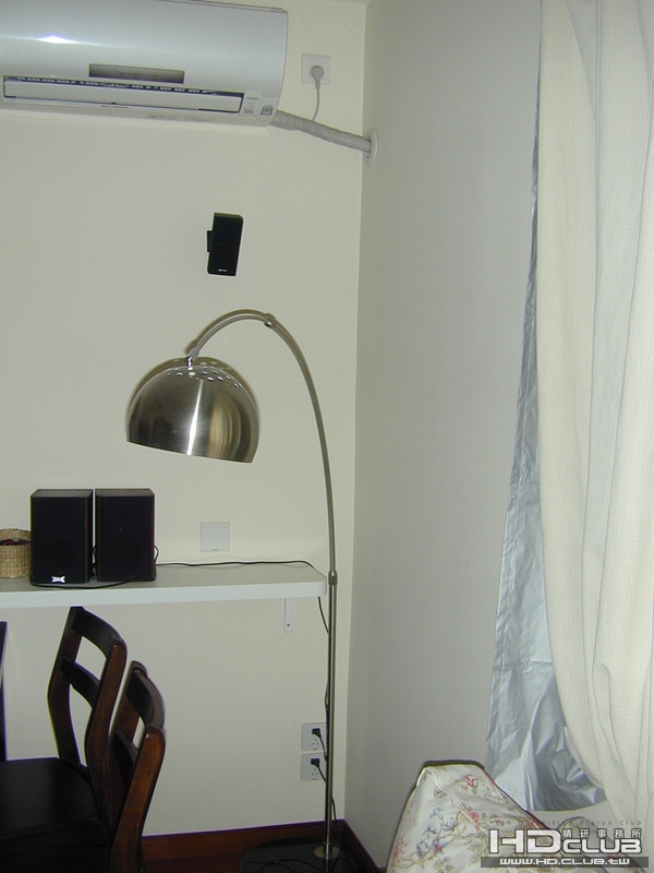

1.前聲道兩邊高度不一,左聲道位置似乎過高,右聲道喇叭則是音場似乎會被擴大機擋到
2.放置音響的層架很有FU,看來也還有一些空間,所以機器就盡量不要「疊疊樂」囉!

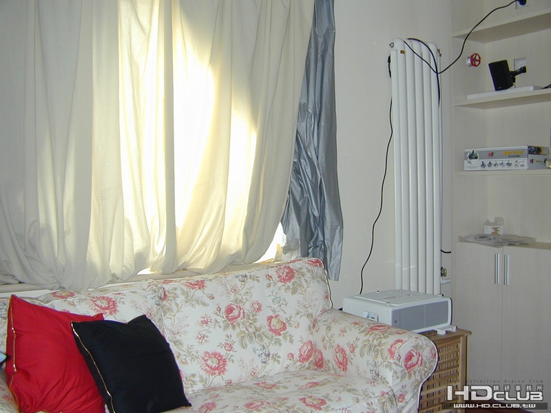

3.音響系統投資也不算少,遮光帘部份建議用不會反光的,否則會影響觀賞效果喔!
發表於 2010-5-18 23:05:55 | 顯示全部樓層
不會啦...簡潔有力的空間.
大小畫面都顧到了...
只是看到您的左右主聲道.似乎高低不同...
這樣對聲音應會有影響.
不過我知.有時.空間與聲音.二難呀.
有了自己的視聽空間.才是最棒滴...
期待您更進一步的分享...
[ 本帖最後由 redair 於 2010-5-19 00:18 編輯 ]
發表於 2010-5-18 23:19:33 | 顯示全部樓層
玩音響真的是一條不歸路
當你有1會想玩2
當你已經1+3你會想邁向5+5~~~
加油!
很棒的分享喔!
不過喇叭的擺位上要多下點功夫!
相信得到的效果絕非今日所比。
[ 本帖最後由 小許 於 2010-5-18 23:29 編輯 ]
發表於 2010-5-18 23:29:53 | 顯示全部樓層
全白的環境對投影效果一定大打折扣,不過為了配合生活起居,將就一下也無可厚非。
不過還好有Panasonic TH-42PZ800。
這樣的空間給人感覺還蠻溫馨的,感謝mikaever的分享。
 樓主| 發表於 2010-5-18 23:31:37 | 顯示全部樓層
谢谢楼上几位建议和鼓励~~
目前左右主音箱摆位确实存在左低右高的情况,我粗粗听了某一试音碟感觉音场没什么不妥,可能是我空间实在太小,两只主箱之间不过1.8米的距离。音场还待细细调整,届时升高左箱或降低右箱均可。
叠叠乐也是不得已为之,目前只有上层架放扩大机那一小块位置够一个机架位的,层架其余部分都是收窄的,还是无奈空间太小啊  如果又要添置标准大小设备还是只能往上摞^_^
外层遮光帘用了最廉价那种,由于内侧还有一层布制窗帘,两层一起作用,遮光效果不错,实测并没有反光。
浅色环境也是客厅兼饭厅用途的需要,吸音的布置也几乎没有,没办法,吃饭也是头等大事哦
只能说,今后还需努力~~
[ 本帖最後由 mikaever 於 2010-5-18 23:36 編輯 ]

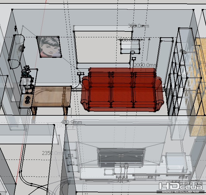

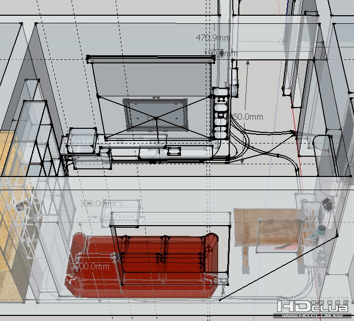

 樓主| 發表於 2010-5-19 15:29:03 | 顯示全部樓層
补充两张原创设计草图
