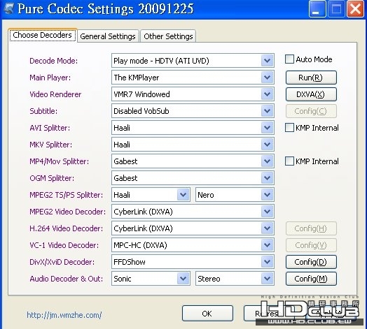

請問板上的前輩們....這兩天心血來潮..播個Celine Dion新推出的演唱會紀錄片 ts檔 (CHD版)來欣賞一下...搞了半天....聲音都出不來....但是相同的設定播放Avatar (SiLU版) 的ts檔時都很正常...聲音都出的來 (電腦端接普通199元 2聲道喇叭, 另一邊是用HDMI接到 Benq SH4241)....怎會這樣呢?
我沒有擴大機...只是想看看高畫質影片...有聲音就偷笑啦...
我的配備
OS: XP SP3
VGA: ATI 5570 1G DDR3
Encoder: Purecode 1225
以下是我的設定....爬了1個多小時的文...還是沒能試出來...
[ 本帖最後由 recipe 於 2010-5-19 01:05 編輯 ]
我的設定
我的設定

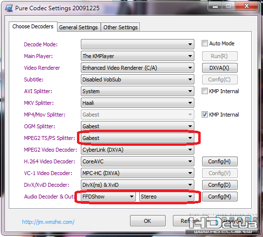

發表於 2010-5-19 11:20:24 | 顯示全部樓層
建議寫出影片得資訊,比較好解決
沒意外我猜是VC1+TUREHD
先照我這樣試試看
發表於 2010-5-19 12:19:28 | 顯示全部樓層
因為這片的True HD與PCM2.0剛好都是Haali splitter不支援的音軌,所以當然聽不到聲音了。

Celine.Through.the.Eyes.of.the.World.2010.BluRay.1080i.AVC.TrueHD5.1-CHDBits.
這是影片的資訊....還有....老大我照您的設定用....連影像都出不來....怎會這樣呢.....
發表於 2010-5-20 10:48:40 | 顯示全部樓層
原帖由 recipe 於 2010-5-20 02:10 發表
你的是xp sp3,video render 改用overlay 或 VMR9 rederless 試試
或是直接在 decode mode 選 playmode - mpc-hc,然後記得按apply
發表於 2010-5-20 11:08:13 | 顯示全部樓層
忘記寫改圈起來的就好
Sorry

大大...真的是太感謝啦........照您的設定更改 (紅圈內).....聲音果然出來了.....但有個小疑問.....聲音只會從電腦的外接喇叭出來.....沒辦法從電視的喇叭出來 (HDMI輸出至 Benq SH-4241)...無論如何....至少有聲音啦....感謝回覆過這個問題的所有大大.....
