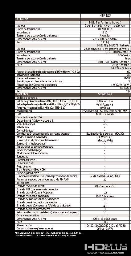

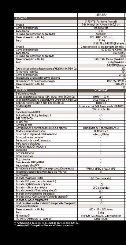

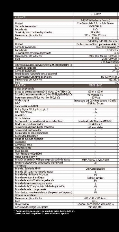

我買的是 HTP-RS7 組這款有兩組
他的擴大器是 VSX-818-K  因該事舊款式了
我唯一用出來的方式是用6條線的類比輸出
當我用1條同軸或光纖線時.我都有將sig. select調到Digital
(其實我通通調過了 5.1 - Digital - Auto - 類比)
後方喇叭就是出不來聲音.. 因為我想...擴大機的音效卡一定是比DVD的好吧
所也才像數位輸出讓擴大機去分音....
