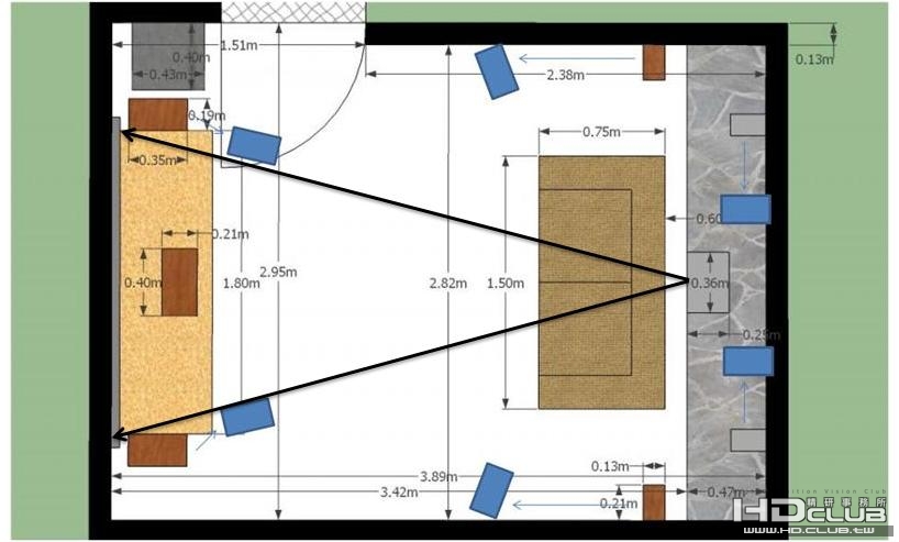

各位大家好,小弟剛加入這個大家庭,是個超嫩初新者

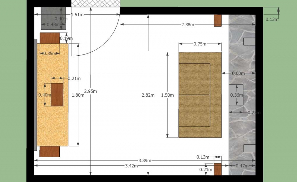

因為最近舊家裝潢,順便一起規劃一間視聽室,想請大家幫忙看看有甚麼地方要注意的
功能:主要就是看電影,動畫約90%,聽音樂10%,打電動目前尚未計畫
目前配備:Sanyo PLV-Z3投影機,加上過時的Shuttle XPC,打牆面看電影

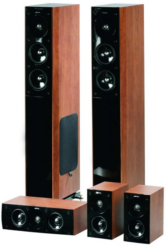

預計購入:SONY DH800 + Jamo S606HCS3 喇叭組 + HD SOUND SW-B10 重低音
預計購入的是MyAV上看到的五萬內藍光家庭劇院,因為對這方面不懂,
爬了很多文也看得霧殺殺,種類實在太多了,最主要是真的沒有太多時間去試聽,
要求不高,只要入門級的7.1就好,請各位大大幫我看看,
這樣的組合是否有更超值的搭配建議,因為上面只有5.1,還需額外再買2個環繞。

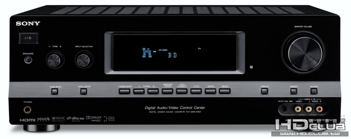

SONY DH800 :

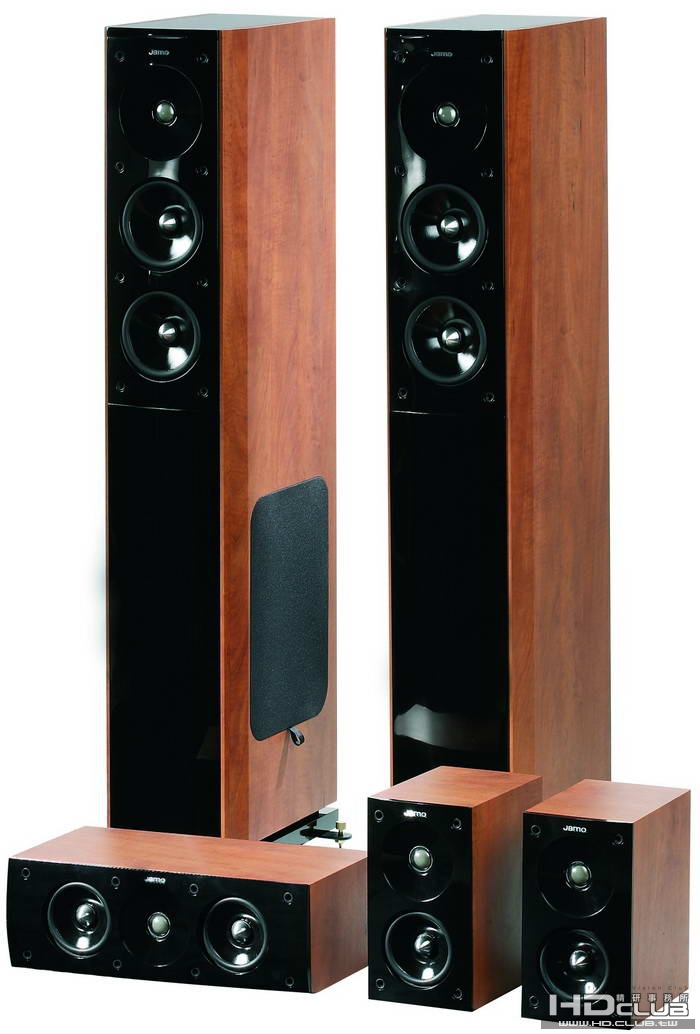

Jamo S606HCS3 喇叭組:
HD SOUND SW-B10(目前有優惠,付現可升級為B12):
平面圖(右邊灰色部分是樑,下方掛兩個環繞及投影機):
發表於 2010-5-27 02:40:33 | 顯示全部樓層
1# SimonWCC
一個小建議,從圖面上看起來是有要搞裝潢的樣子,那門看要不要改拉門。
格局可以考慮轉180度,這樣前方聲道可以離牆遠些,對聲音會有幫助。

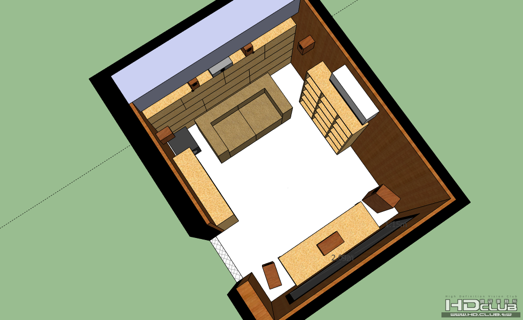

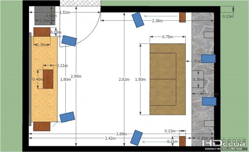

1# SimonWCC
如果我的空間是這樣又要擺成7.1的話,大概會先嘗試這樣的擺法後,再開始設定擴大機跟調整細部位置.
給您參考一下..

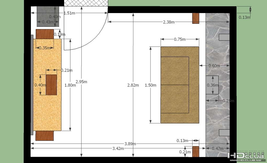

 樓主| 發表於 2010-5-27 09:03:55 | 顯示全部樓層
2# r88522726
感謝回覆,再請問轉180度是說左右交換嗎??
因為換這樣擺是考慮到右邊牆面有一根樑,如果畫面改打右邊可能高度會不足
另外前方聲道可以離牆遠些,又是怎樣的擺法呢??
不好意思,很多不懂要請教~~
 樓主| 發表於 2010-5-27 09:25:38 | 顯示全部樓層
3# tinnlu3
感謝回覆,這樣看起來真的很有環繞的包圍感,可以的話一定會試試的,
不過目前如同2樓大大說的要先裝潢,因為家裡有小朋友,所以要先做隔音,
另外冷氣會裝在圖下方的牆上,上下牆面也預計會放各30cm的書櫃,
這些都是之後才考慮進來的
幾點請問:
1.主聲道移到前面會不會距離太近有壓迫呢?而且似乎也會擋住畫面?
2.左右聲道往左移,如上所數改怎麼擺呢? 擺放高度有什麼限制嗎?
發表於 2010-5-27 09:42:03 | 顯示全部樓層
3# tinnlu3
SimonWCC 發表於 2010-5-27 09:25
距離不會太近拉,若聲音太利可調一下喇叭toe in的角度來減輕..
投影機等您確認機型後得仔細量投影位置才行,這個可得花上些功夫囉,
原則上還是可避開擋到的問題,只是觀看的位置有點影響,是我的話還是
會選擇這樣擺...

發表於 2010-5-27 15:52:47 | 顯示全部樓層
6# tinnlu3
OK,等裝潢好再來慢慢調整,感謝~~
SimonWCC 發表於 2010-5-27 09:52
在裝璜前最好能算出可投影的面積跟投影機吊掛的位置,若樑下的高度夠,
依真平兄的建議轉180度,前置聲道二邊都一樣是牆面,一致空間的聲音會
比,一邊是門的好,現下小弟的空間就是不夠平衡,很難喬出真的好音場..
也就是得先決定好投影機跟投影布幕大小跟擺設方向再來裝璜..

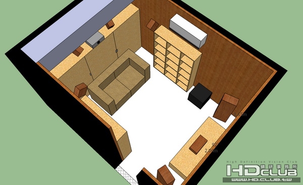

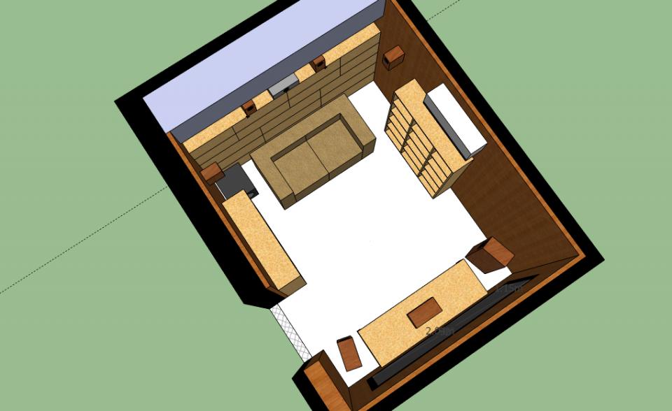

 樓主| 發表於 2010-5-30 03:29:14 | 顯示全部樓層
本文章最後由 SimonWCC 於 2010-5-30 03:33 編輯
這是目前的室內規劃,請大家幫我看看有甚麼需要調整的,
因為還是紙上作業,都還可以改的~~
1.那個重低音,前面實在擺不下@@
2.利用隔音木作將室內空間包成一個長方形
3.環繞喇叭先擺個樣子,實際角度會再調整,圖實在畫不出來
發表於 2010-5-30 07:50:50 | 顯示全部樓層
2# r88522726
不好意思,很多不懂要請教~~ ...
SimonWCC 發表於 2010-5-27 09:03
是左右交換沒錯。
樑應該沒那麼低的吧?
離牆遠些就是離背牆跟側牆遠點。
發表於 2010-5-30 07:56:57 | 顯示全部樓層
本文章最後由 r88522726 於 2010-5-30 08:26 編輯
因為還是紙上作業,都還可以改的~~
1.那個重低音,前面實在擺不下@@
3.環繞喇叭先擺個樣子,實際角度會再調整,圖 ...
SimonWCC 發表於 2010-5-30 03:29
就目前的圖面來看還有幾個問題要解決:
1. 投影機的位置不一定能那麼剛好在那個距離跟高度,尤其是沒lens shift的入門投影機。那要len shift的要多多少呢?起跳應該要再加2萬以上。這個部份還要精算過,個人是建議不要為任何一台投影機做固定式的裝潢,因為下一台投影機不一定合適。
2. 後面架子的高度要再撟,因為後環繞離位子近,對位置高低就會敏感些,而且還不能塞在櫃子的空腔內。
3. 重低音真得再想辦法,放那裏可能心臟病都被搞出來了。
4. 拿櫃子跟架子當吸音擴散是很棒的作法,這個部份應該是定案了。
5. 木作牆角料要下很密,同時所有木作空腔都要塞吸音材料。
6. 主聲道愈往前移反而愈不容易擋到畫面,這點網兄自行想像一下即知。至於壓迫感也不用擔心,到時音像會整個消失,讓你不知道喇叭的實際位置。

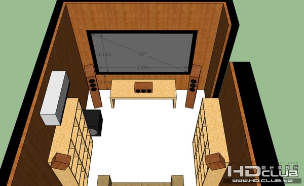

 樓主| 發表於 2010-5-30 13:28:13 | 顯示全部樓層

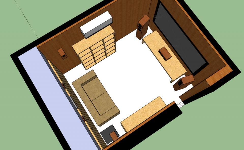

本文章最後由 SimonWCC 於 2010-5-30 19:44 編輯
11# r88522726
非常感謝 r88522726  大大,細心指導:
修改後:
1.目前現役的投影機是Sanyo PLV-Z3,它Len Shift功能,左右100%,垂直50%
  以現在投影機鏡頭離地165cm,投影92"(寬:204 * 高:115)來看,Len Shift 上下可以達(115 / 2) 約 57cm
  目前投影下緣離地:165 - (115 / 2) = 108cm,Len Shift後:108 - 57 =51cm,
  目前規劃離地約65cm(連黑框),如果沒算錯,應足以應付

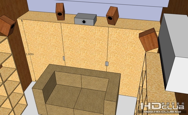

2.後面做成一個衣櫃,高度160cm,深度切齊樑47cm,椅子離櫃子還有13cm,
  後環繞的部分擺成這樣,不知是否OK?
3. 重低音想來想去,先移到這個位置,不會影響動線,又在牆邊
4.那個衣櫃因為有門,所以是一整面平的,需要做什麼修飾嗎??
5.這個部分會跟木作溝通清楚的~~
6.因為重低音移走了,所以主聲道還是擺兩側,中間櫃子寬150cm
