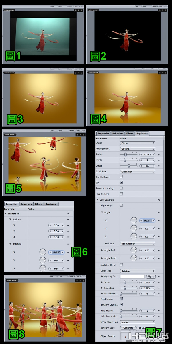

Motion的Replicate複製器,除了可以複製圖案也可以複製影片,利用Replicate複製器不同的設定,簡單的就可以做出特殊效果。
1. 首先置入一段跳舞旋轉的影片(圖1),在Add Filter增加濾鏡下選Color Correction調整顏色>Levels,將影片調亮,反差調大,顏色也會鮮艷些。在Add Filter增加濾鏡下選Keying>Blue Green Screen去綠色背景。(圖2)
2. 畫一方形,設定漸層顏色,在Properties欄內的Position位置Z向後移並放大至整個背景(圖3) 畫另一個方形,設定漸層顏色,在Properties欄內的Rotation旋轉 X軸-90並在Position位置y,向下移到剛好在舞者的腳下。(圖 4)
3. 增加相機New Camera,並將相機改為3D。選回之前放在舞者腳下的方形,在在Properties欄內的下方就可以選Reflection反光,調整不同參數、讓舞者看起來是在光亮地板上跳舞。
4. 選舞者圖層,按Replicate複製器,Shape形狀欄選circle圓形,Arrangement排列選Outline外框,Radius圓周 200,Point複製5個。舞者出現上下左右的排列。(圖5)
5. 按Replicate複製器的圖層,在Properties欄內的Rotation旋轉X軸-90(圖6),再到Replicator標籤欄下,勾選 3D,往下的Angle角度欄,將X軸轉-90,這時候就出現我們想要的畫面了(圖7)。在往下勾選Random Start Frame 隨意的開始幀,這時候每一個舞者的動作就會不一樣了,感覺起來就比較不像是同一個舞者了(圖8)。

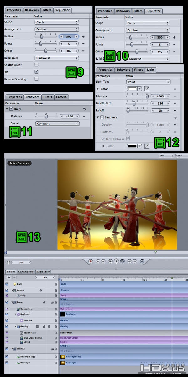

6. 在時間線將播放頭移到起點,在RadiusRadius圓周欄點選後面菱形增加關鍵幀Add Keyframe,並將參數改為300(圖9),將播放頭移至最後增加關鍵幀Add Keyframe,並將參數改回200(圖10),這時的舞者就從大圈慢慢跳往中間了。
7. 選相機圖層,增加相機的效果Add Behavior>Camera>Dolly,在Behaviors標籤下輸入-100,相機就會慢慢後退,增加了舞者移動的變化(圖11)
8. 增加一盞燈,將燈光設定在後方的舞者,前面的舞者就會從比較弱光的位置移到光亮處(圖12)。
9. 還可以將增加濾鏡Deinterlace在Replicate複製圖層,減少畫面跳動
10. 最後在Render渲染標籤下選設定相機的景深Depth of Field,這樣前面的舞者就失去焦聚而感覺更真實了(圖12)。
