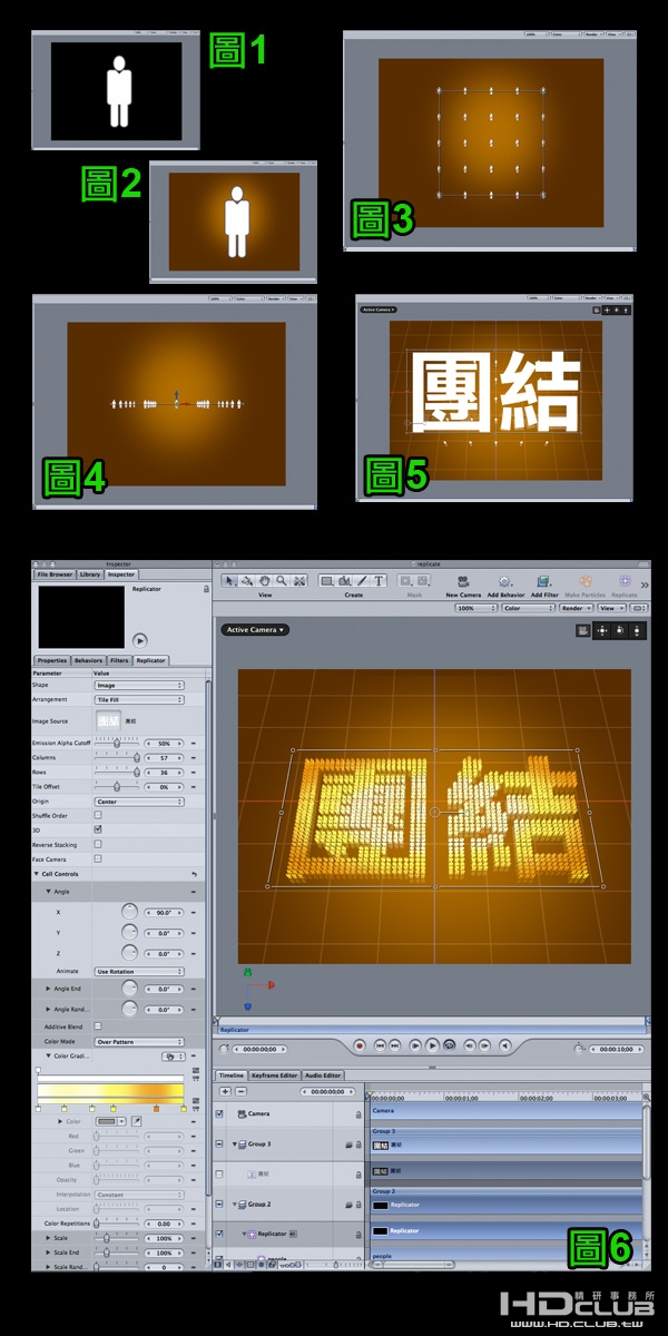

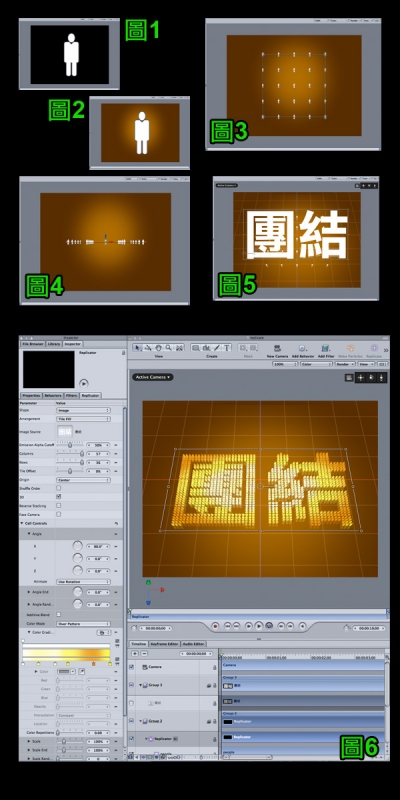

1. 首先置入一個illustrator畫的人(圖1),畫ㄧ方形,設定漸層顏色(圖2),在Properties欄內的Position位置Z向後移並放大至整個背景。
2. 選人形圖案圖層先將比例縮小,再按Replicate複製器,Shape形狀欄是Rectangle方形,Arrangement排列選Tile Fill排列,直橫欄都是複製5個。圖案出現上下左右的排列(圖3)。這個圖案等一下就要改變,現在是複製成什麼圖案不重要。
3. 按Replicate複製器的圖層,在Properties欄內的Rotation旋轉X軸-90,再到Replicator標籤欄下,勾選3D,往下的Angle角度欄,將X軸轉-90,這時候就出現站立的人形圖案(圖4)。
4. 畫另一個方形,設定漸層顏色,在Properties欄內的Rotation旋轉X軸-90並在Position位置y,向下移到剛好在人形圖案的腳下。方形在Properties欄內的下方選Reflection反光,調整不同參數、讓人形圖案看起來是站在光亮地板上。增加相機New Camera,並將相機改為3D。旋轉相機X軸-60度。增加新圖層,打字(圖5)。
5. 選Replicate複製器圖層,再打開選Replicate複製器標籤,再Shape形狀欄選Image圖案,Arrangement排列選Tile Fill排列,直欄複製57個,橫欄複製36個(可以慢慢加減不同參數,選最合適的排列參數。更改人形圖案圖層的大小比例也會影響複製圖案的排列)。再往下改變漸層顏色,這樣人形圖案就有不同的顏色了(圖6)。

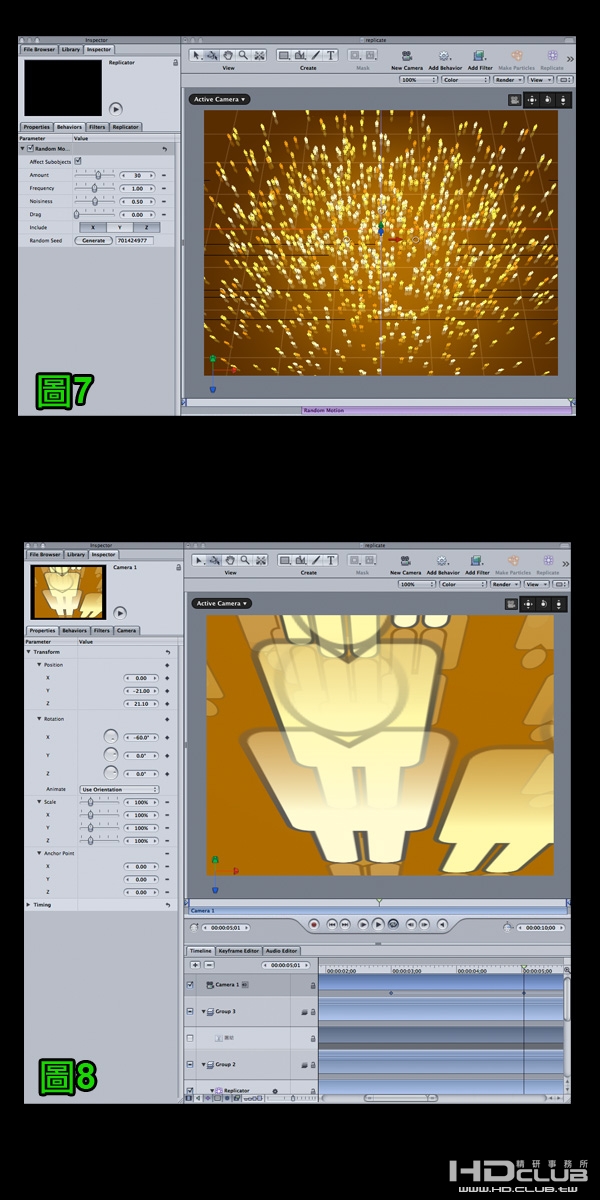

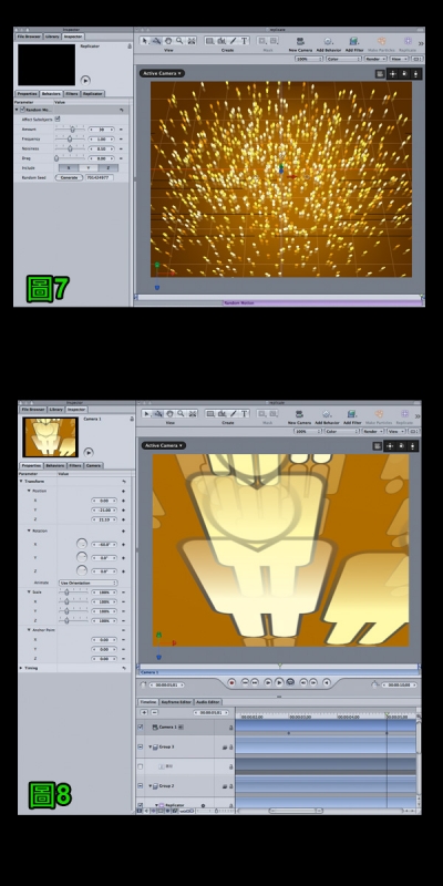

6. 選Replicate複製器圖層,在Add Behavior增加行為下選Simulations>Random Motion(或到Library標籤下的Behaviors欄的Simulations檔案夾),到Inspector下的Behaviors 標籤內,勾選Affect Subobjects,將Amount增加至30,在Include欄按X和Z軸,將播放頭移最後就可以看到人形圖案向四方散開了(圖7)。Amount欄的參數愈大,圖案就分得愈散。圖案複製數量愈多,變化效果愈大,就會要用許多記憶體來計算,如果機器記憶體不夠就會影響畫面。就像我做的樣本,中間有一段就有問題,渲染時也沒有開Motion Blur。

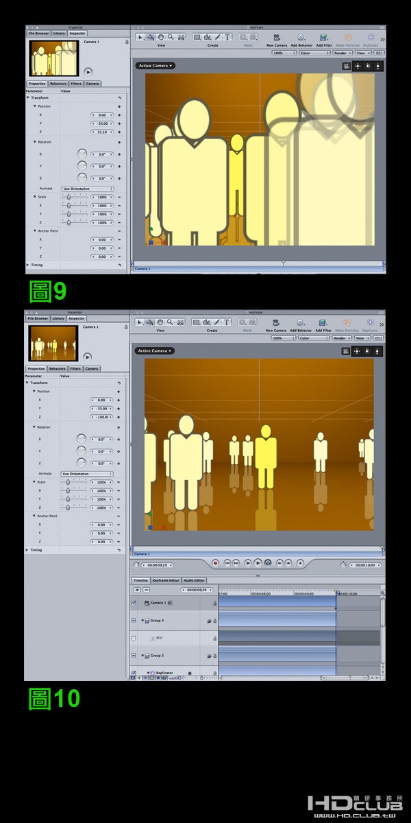

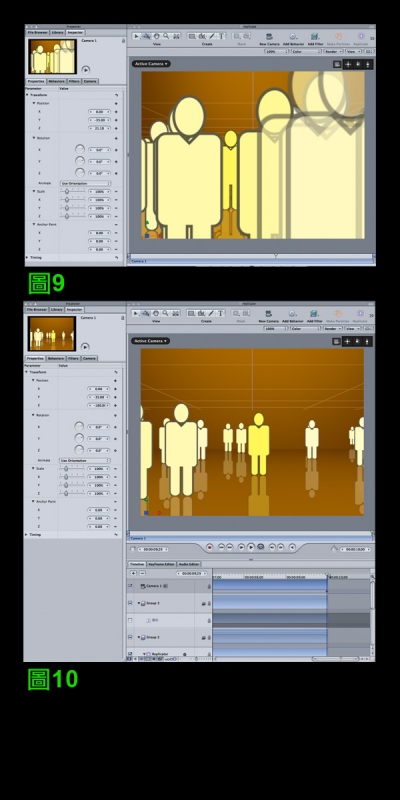

7. 現在就可以做最後的調整,將Random Motion 在時間線由兩秒的時候才開始變化。選相機,增加關鍵幀Keyframe,移動播放頭,增加關鍵幀Keyframe,移動相機靠近圖案(圖8),再增加關鍵幀Keyframe旋轉相機角度和圖案平行(圖9)。移動播放頭至最後,增加關鍵幀Keyframe,移動相機至圖案的最後方(圖10)。
