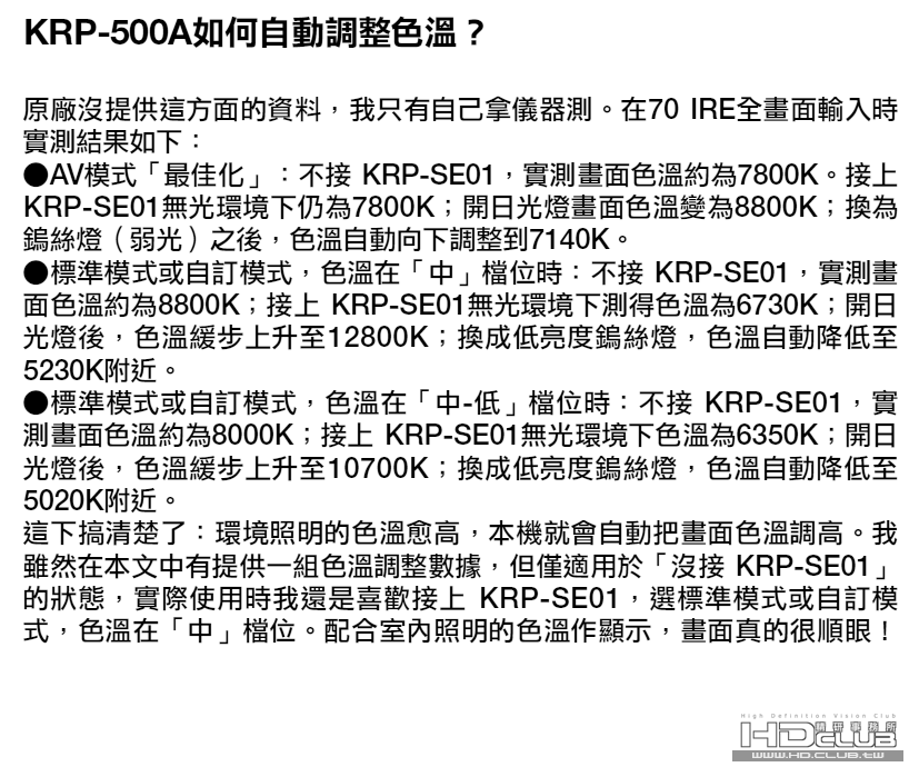

考慮環境光設計的第三家廠商:pioneer
資料來源:
完整報導 - Pioneer KRP-500A
使用這台KURO電視在關燈環境下觀看,色溫自動調整的機制都是把電視機的色溫降低
....這個結果還是該文作者自已拿儀器測出來的。
大家參考看看!

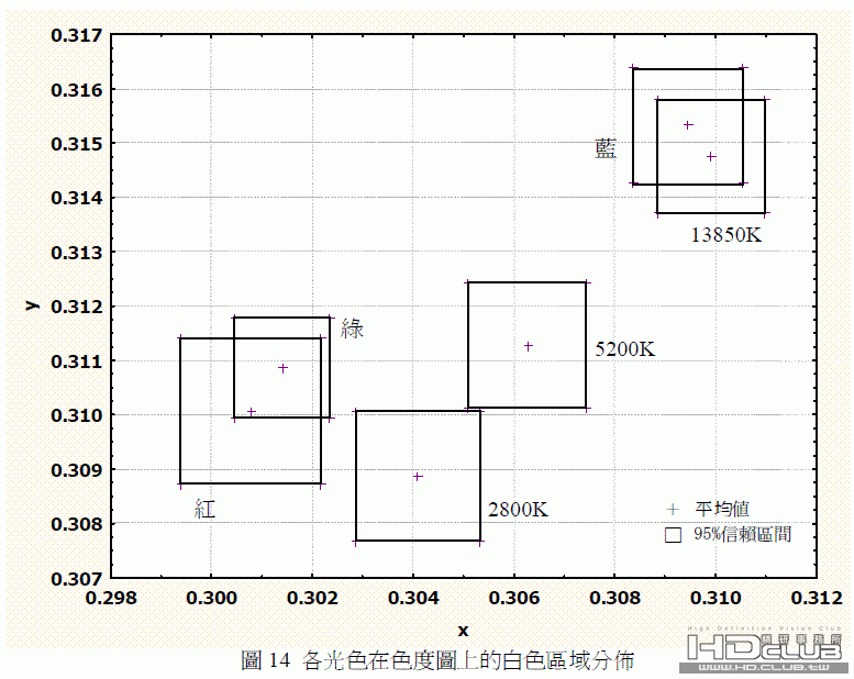

攝影機/數位相機的白平衡,取的是儀器測定三原色份量一致之溫度6504K,
SAORI 發表於 2010-6-13 22:42
從來就沒有 "儀器測定三原色份量一致是6504k" 這種規範.
所謂三原色份量一致是什麼一致? 亮度一致? XYZ輸出量一致?CIE RGB輸出量一致?
還是LMS cone細胞輸出量一致?
XYZ、CIE RGB、LMS這些都會因為色適應而使輸出量改變, 不會有某個色溫才會一致的狀況.
我真的建議你先仔細研讀過色適應, 再來闡述你的某些論述.
關於色適應, 我會建議Mark D. Fairchild, Color Appearance Models, 2nd. 第八章
http://www.cis.rit.edu/fairchild/CAM.html
之前的文章你認同色適應, 但是又闡述11000k才是黃種人的中性白, 光這兩點就自相矛盾無法自圓其說了.
再提供一篇有"來源具體"的參考.
http://www.airoc.org.tw/km-portal/download/attdown/0/68-3.pdf
該論文提到, 不同色溫下5200k與13850k的認知白點都在6000~7000k之間. 明顯與你提到的資料矛盾, 況且你完全提不出資料來源!
5200k的認知白約為CIExy .306 .311, 約7100k
13850的認知白約為CIExy .310 .315, 約 6800k
至於你說的高色溫偏好問題, 有幾個可能.
1. TV設定高色溫亮度就較高, 比較時應該使D65/D93亮度一致. 人當然喜歡亮麗的影像.
2. 調整用的色度儀不準確, 此問題在LED Backlight更為明顯. 我們這邊30w的CA-210也有一樣問題. 明明設定是D65...用百萬光譜儀一量只有4xxx k.
3. 只是喜好.

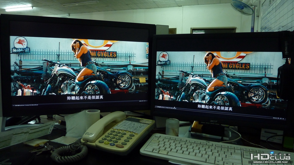

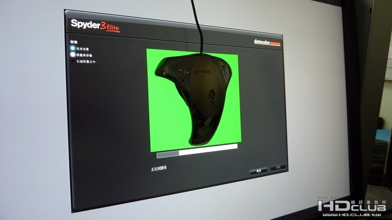

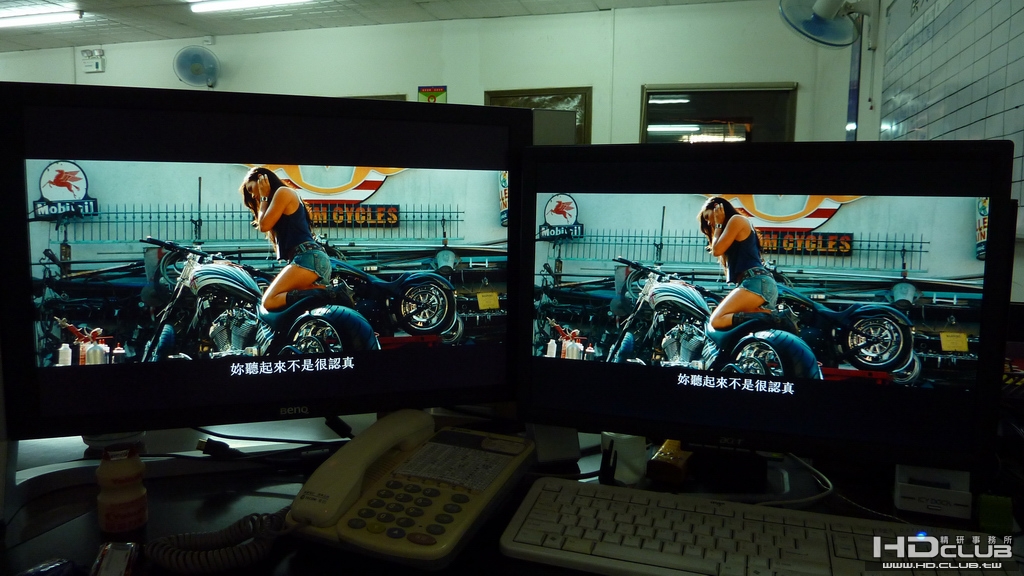

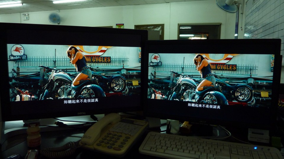

閒來沒事,搞一台小蜘蛛來玩,把桌上兩台螢幕(benq fp241vw,acer AL2216W)標準化一下,
d65 看起來很正常,沒有偏黃的問題。
benq fp241vw 走 hdmi
acer AL2216W 走 vga
發表於 2010-6-30 18:40:02 | 顯示全部樓層
有誤差,小弟並不意外啊,一個是 A-MVA 板,一個是 tn 板,顏色表現上肯定會有點誤差,
而且一台是 hdmi 信號,這個的表現也有些差別,
如果兩台都沒校正,那是差別天地。
小弟是設定 d65,看起來很正常,並沒有拉到 d93。

Wow, 912兄是用 Elite版的, 帥喔
Spyder 那個 before-after 切換鈕就是要人不敗家都難
912兄, 有空要不要分享一下校正心得 (PC Monitor + TV/Projector using HCFR)
我對Spyder 校正色溫RGB level,沒啥疑問, 但對brightness + contrast校正上, 它似乎沒著墨???

發表於 2010-6-30 19:32:32 | 顯示全部樓層
廠商註明 Elite 板才支援投影機,小弟也不是很懂,反正有支援總比沒支援好,
回台在玩玩投影機的校正。
小弟對螢幕校色也是初哥一個,就大概照著說明,一步一步的做,
校正速度很快,呵呵
您提到 HCFR 小弟才知道有這個東西,先來研究一下看看。

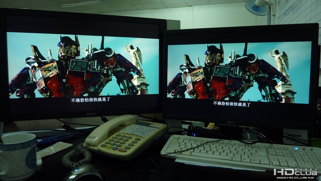

本文章最後由 912 於 2010-7-8 20:32 編輯
搞了幾天,越搞越迷惑,
這幾天下來,得到一個結論,
原廠附的軟件實在太鳥了,
spyder3 軟件已更新到最新的 4.0版,還是一樣鳥,
找了一下資料,原來原廠的軟件都沒有黑平衡的能力,或是說能力不佳,
難怪黑平衡看起來都怪怪的,黑位的 gamma 也不準,
小弟的 BENQ FP241VW 調起來更是奇怪,有可能這台是廣色域的,
據說廣色域的螢幕用蜘蛛之類的色度計很難調得準,
反正怎麼調效果都沒有低檔的 AL2216W 螢幕來的漂亮。
正想放棄蜘蛛三改換更好的 ColorMunki 或是乾脆換台 EIZO 的時候,
網路上找到一個 "免費" 的校色軟件,沒錯就是免費的,
是文字介面,現在有開發圖形介面,好用些了,
做一次療程需要一個多小時左右,是需要一點耐心,
小弟系統是用 瘟妻 64bit,在這個平台上問題還蠻多的,
三不五時會當,也有怪怪的問題,不過還是順利校正完成了,
最終成果不用說,除了爽就是更爽,沒想到螢幕校正可以做到這樣程度。
投影機內的 osd 調整比較強,應該不用像電腦螢幕這樣使用 icc 檔案,
配合使用 HCFR 應該就很容易調整好了,還是要等回台再來調整投影機。
今天商量店家,說可以換貨,就跟他換了 ColorMunki,
明天再來試試這隻色猴的能耐。

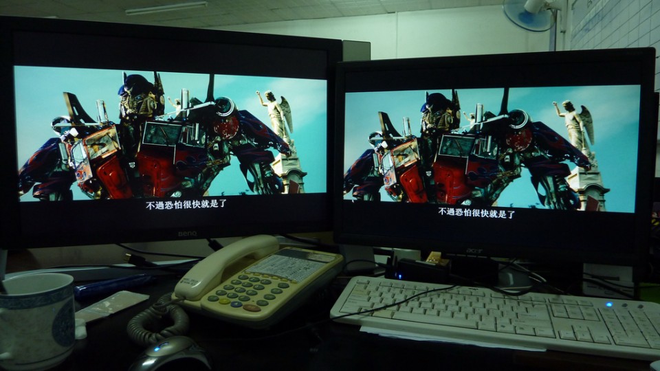

下面是 Spyder3+dispcalGUI+Argyll CMS 的成果,已經相當滿意了。

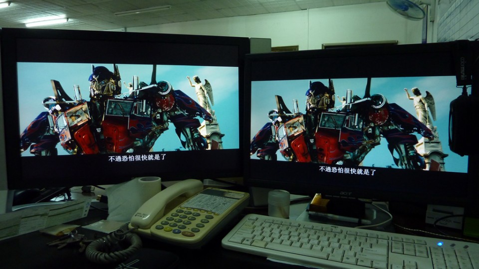

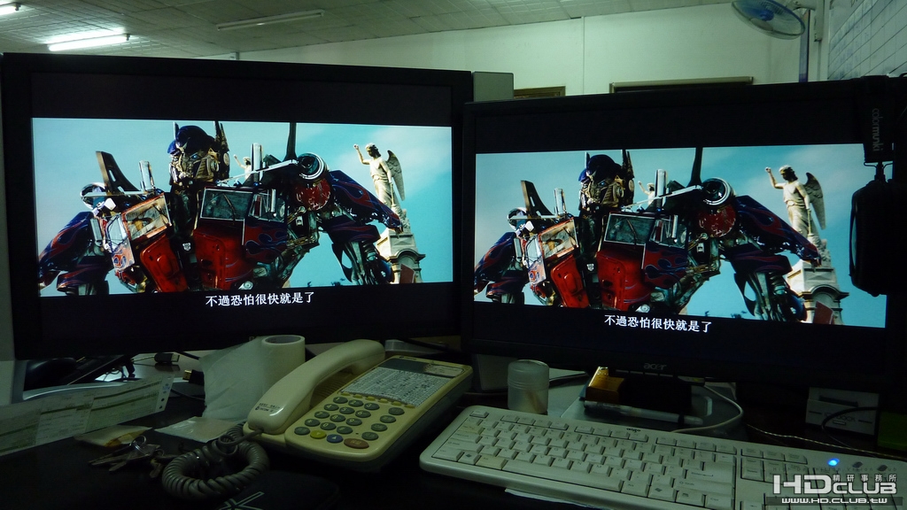

發表於 2010-7-10 15:53:43 | 顯示全部樓層
本文章最後由 912 於 2010-7-10 16:07 編輯

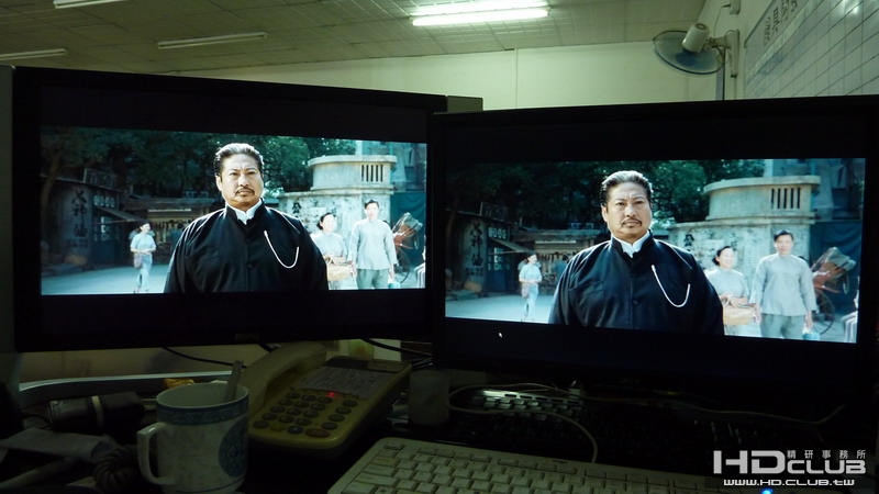

同樣以 6500k 及 gamma 2.2 來校正,
ColorMunki+dispcalGUI+Argyll CMS 的效果又是不同,
不比還好,一比又是一大段差別,
本來以為 Spyder3+dispcalGUI+Argyll CMS 已經很完美了,
但總覺得偏黃偏綠一點,但兩個螢幕也可以做到幾乎相同,
換成 ColorMunki 感覺就沒有那麼偏黃綠,也感覺比較接近 "印象中" 正確的色彩,
這樣對比下,這之間的差別就是硬體感色器了,哪個是對的?不知道,
但 ColorMunki 是比較高檔的機器,應該會比較準吧?
下圖是 ColorMunki 的效果,拍攝的相機白平衡是固定的,可以跟上面的對比一下。
不過很可惜 Colorimetre HCFR 目前還不支援 ColorMunki。
附帶一題,ColorMunki 的感測速度真是恐怖,大概有 Spyder3 4~6倍的速度。
參與人數 1名聲 +20 收起 理由
joewang2003 + 20 我很贊同
發表於 2010-7-10 19:20:12 | 顯示全部樓層
本文章最後由 r88522726 於 2010-7-10 19:23 編輯
不比還好,一比又是一大段差別,
但總覺得偏黃偏綠一點,但兩個 ...
912 發表於 2010-7-10 15:53
準確度當然是MUNKI準了,這是不用置疑的,色度計換不同背光源問題多多,連高階的CA-210遇到新光源都要重新用光譜儀校正。上次另外一篇討論有提過CA-210量LED背光時,可以從6500K偏到4000多K。
但用這種ICC檔的方式,需注意MONITOR的色域必需是SRGB的才能看到真正標準的畫面。
