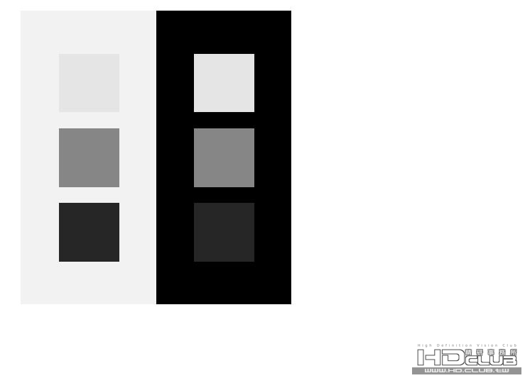

skyforce大大,沒想到你也跑來精研了,真佩服你能龜那麼久,早知你要發文,我就把我的省下來了。我昨天想了好久,想要用簡單的方式講色彩學裏白點跟RGB間的關係,結果還是放棄了。環境的影響我幫你找了一個例如,雖然是黑白的,但應該可以說明,中間三個灰方塊實際上是完全相同的,只是因為週遭不一樣,所以看起來不同。
圖取之Charles Poynton著作
