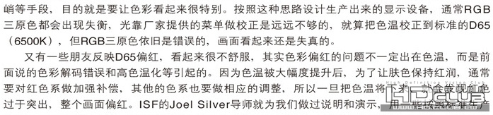

這篇文章後面有一段話 勾起我的好奇心.
找時間回去看一下我的投影機設6500k 的時候白色字會偏黃, 看黑白片變泛黃片是不是就是RGB 本身設定問題引起的~

這篇文章後面有一段話 勾起我的好奇心.
116918
找時間回去看一下我的投影機設6500k 的時候白色字會偏黃, 看黑白片變泛黃片是不是就是RGB 本身設定問題引起的~ ...
noroi 發表於 2010-6-8 14:38
個人也蠻同意這樣的現象.
儘管很多螢幕投影機當RGB座標與白點符合D65時, 不見得整個影像呈現就完全符合HDTV的色彩規範.
市面上到很少軟體可以量測大量的中間色色塊, 若各位有興趣, 我可以把手邊的程式組合一下, 大家可以比較一下各家機子的準確度如何.
