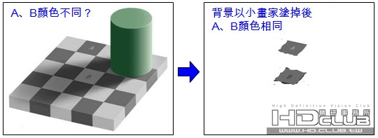

太陽只能白天看(廢話),其他都得晚上看,拿黑夜中的一小點來當作「白色」有些怪怪的,
更別說背景色會造成人眼的極大亮度色彩認知了(下圖範例),
所以拿「白色字幕」的絕對白 (R,G,B) = (255,255,255)來作範例又沒明確定義背景畫面小弟認為是不妥當的。

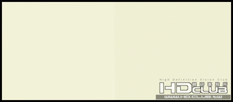

發表於 2010-6-8 09:47:49 | 顯示全部樓層
本文章最後由 Justin Huang 於 2010-6-8 09:49 編輯
這裡有個有趣的實驗,取材自賢哥視力改善網
http://hangosvisionnet.blogspot.com/
各位可以看看自己是否真的能夠分辨白色?
請大家看看下面這張圖
您看到了什麼?兩個不同的白色?
現在請伸出手指或用筆把這兩個白色方塊中間的界線遮住
請問您看到了什麼?是一個白色還是兩個白色?
這個實驗可以讓大家思考一下
我們對於顏色的判讀機制是如何建立的?
有興趣的人不妨前往該網站深入了解一下
