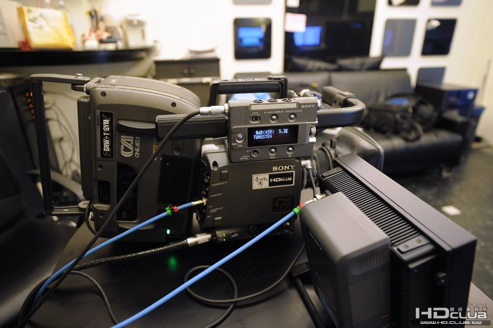

發表於 2010-6-4 03:05:01 | 顯示全部樓層
我來插個花,緩和一下好了!
現在的電影大多數還是底片膠卷拍出來的。
在膠卷攝影機設定裡,沒有分這麼多色溫的。
包括最高級的數位攝影機 SONY F35,設計上也是參考底片的做法,只有兩種色溫設定,
分為夜景跟日景(Tunsten一組設定Day Light)
圖片中剛好有拍到色溫設定為Tunsten
那拍完之後的色溫怎麼辦?
這時候就要靠 TC 來調出導演的攝影師所設定的口味(tone)了。
不過大家討論的監視器(顯示設備)的色溫...最終導演用D65..D93的監視器,那就不可考了!
或許改天我可以來問看看?

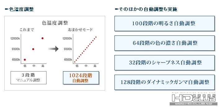

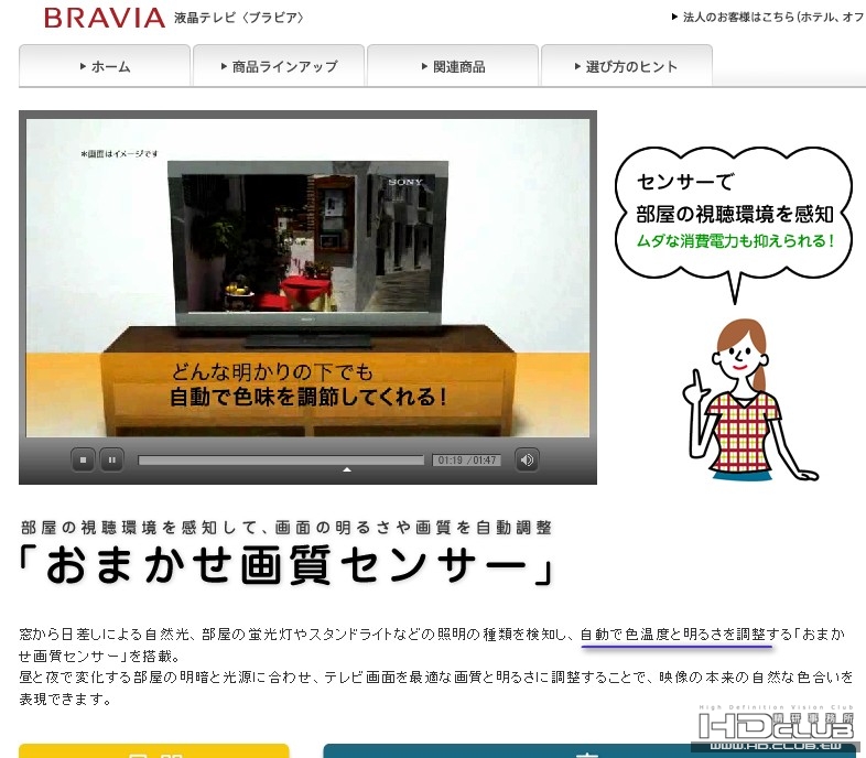

 樓主| 發表於 2010-6-5 20:19:11 | 顯示全部樓層
本文章最後由 len1978 於 2010-6-6 12:41 編輯
不好意思...我是路過的. 但是有點看不下去了.....
色彩是很難定義的很精確...但是有些東西並不需要弄的這麼玄學...
1.人眼對D65、D93甚至是10000k等等白點, 是否感受偏黃或是太藍~
環境的影響遠遠大於人種的差異!!! ...
skyforce 發表於 2010-6-3 01:12
關於skyforce大的說明,目前日本廠商我有看到2家,在新電視的設計有納入環境光的考量來設計。一家是SONY今年推出的新電視全系列均搭載,另一家是TOSHIBA的REGZA。
網頁擷圖取自SONY網頁介紹:
圖中有註明這個功能會進行色温度自動調整,還有一個影片說明。
(PS:個人感想...那個影片中的人物造成好像不怎麼可愛=.=)
網頁擷取自TOSHIBA網頁介紹:
TOSHIBA網頁雖然沒有影片說明,但也分了三大頁在說明這個功能。
其中有提到了色順應的說明,環境色溫度的考慮及補正還有明暗順應等情況。
然後最重要的SHOW出這張表出來:
照TOSHIBA的說明,電視機色溫設定若是三種選擇的話:6500K、9300K跟12000K。
現在這個色温度調整的機制,是會依照環境光等因素,進行畫面從低色溫至高色溫的調整作業。
小弟的感想是:
1. 如果日本電視節目的放送色溫調高至11000k,要觀看最佳畫質表現時不是仍應考量環境光因素來進行電視機的色溫調整,而不是一直固定在11000K?
2. 從TOSHIBA REGZA的網頁說明,可以知道TOSHIBA REGZA的設計是由低色溫至高色溫進行1024段階自動調整的。這樣的話,在全黑環境下觀看電視/投影機,9300K或12000K的色溫設定,真的能表現出電視節目的最佳畫質嗎......也許必需要買台REGZA來比較看看!?
