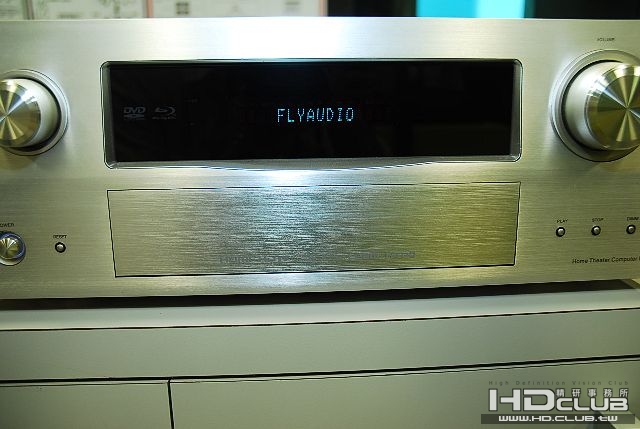

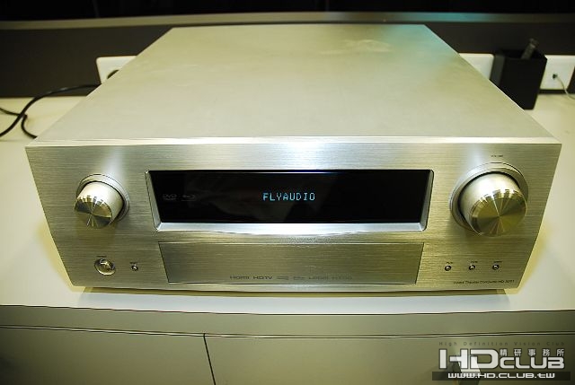

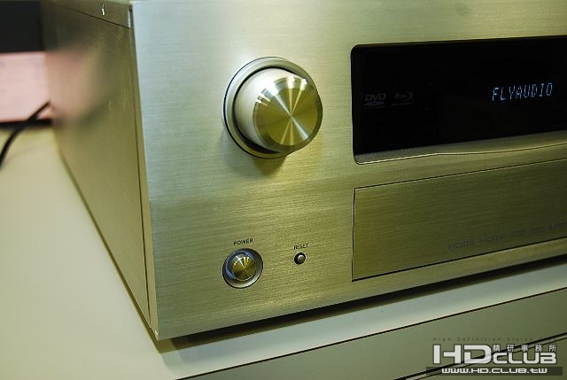

為營造出直正的家庭劇院的氛圍,整個外觀上改造成家庭音響等級的質感,雖然也保留原有電腦主機的操作功能,同樣設置Power鍵及Rest鍵,但整體操作就改成音響級的介面來呈現。如同旋鈕造型一樣,鏡面的質感,旋鈕調節的操作方式。
前方設有基本的Play (播放鍵)及Stop (停止鍵)兩種多媒體按鍵,如果臨時要就近操作的話可以透過這個控制。
另一個按鍵DIMM是調整前VFD顯示營幕的亮度比,這裡我就不多作介紹了!

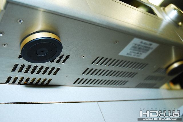

主機的散熱結構是很重要的,所以看一下主機的底部有一整個區塊的散熱孔,方便外部的冷空氣進入降低主機內部的溫度!
而且我發現它連底部的止滑墊都是採用高級音響類型的,不是那種小型錐型黑色軟墊...這樣才有高級音響的感覺...

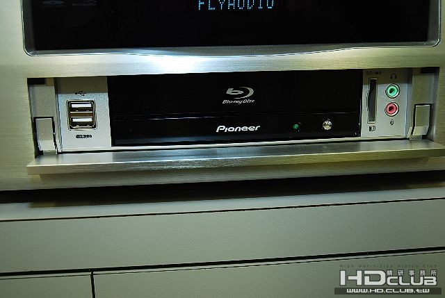

前面板下方的裝飾板打開,主機的前方配置各類的I/O埠提供使用,隨時打開就可以連結個人的電腦週邊,包含耳機、麥克風、隨身碟,就連SD卡也有,所以有相片要備存到主機內是很方便的。另外光碟機的部份也是隠藏在這裡,所以如果平日不使用時,可以將裝飾板蓋上,除了讓這些坑坑洞洞的接孔不要外漏在外面讓主機保持美觀以外,也可以防止不必要的灰塵飛入。

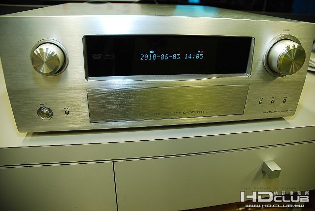

電源一接上,前方的液晶顯示面板,就會先顯示這家生產公司的名稱。
接著就會出現即時的系統資訊,透過抓取電腦系統的時間及部份操作動作,可立即顯示。例如系統日期時間、播放狀態...等等。
就連接入USB隨身碟之類的週邊,也會在VFD上顯示USB的小圖示出現哦!

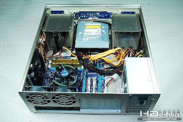

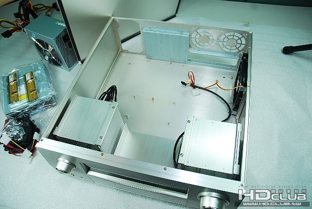

打開機縠的上蓋之後,裡面的空間非常大,對於現在市售的電腦機板ATX、Micro ATX和Mini-ITX,都是可以按裝的。
其他安裝的內容還有:
硬碟槽:可擴充至6顆大容量硬碟;
主機板:乙個,適用標準ATX、Micro ATX和Mini-ITX;
光碟機:乙台,可選搭藍光DVD播放器;
介面卡:可裝設7個介面卡,空間上也可放置大型高效能顯示卡;
電源供應器:乙顆,標準呎吋;
散熱風扇:8cm小型風扇 x 2、12cm大型風扇 x 1

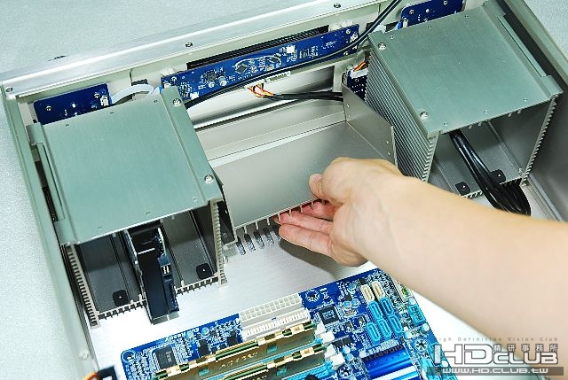

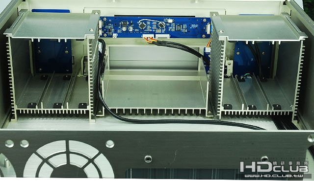

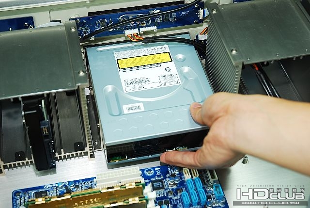

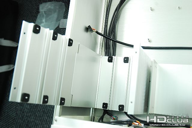

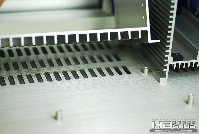

在這裡可以看出前端是有三個區域組成,左右兩側是硬碟的固架,中間則是光碟機的固定架!而每一個組件也全都是鋁質製成,有3mm,所以可以感覺硬碟及光碟機放在上面非常的穏固。
而且可別小看這三個放的地方,它們可不是隨便找位置放,而是正下方都是有設計散熱孔在那裡,便於這些高發熱體散熱。
讓我移開光碟機固定架,可以看到下方都是散熱用的孔洞,感覺就好像有源源不斷的冷空氣會吹進來協助散熱。
硬碟固定架打開可以發現有數個黑色物體,它其實是用來扣壓住硬碟,使硬碟能穏固的放置在裡面。一般我們在鎖硬碟都需要鎖到2~4顆螺絲;如果以次數來算,6顆硬碟就要鎖24次,現在只要鎖固定架上方的2顆螺絲,其餘的就都以壓扣的方式固定,確實省點不少力氣。

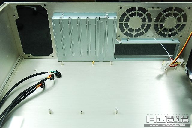

後方的背板其結構就很熟悉,也是我們常用的個人電腦介面,所以組裝上應該都可以輕鬆上手。
除基本的電源及散熱風扇之外,還設置有7個介面卡插孔可以擴充,方便增加其他多媒體介面卡。

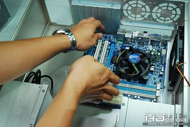

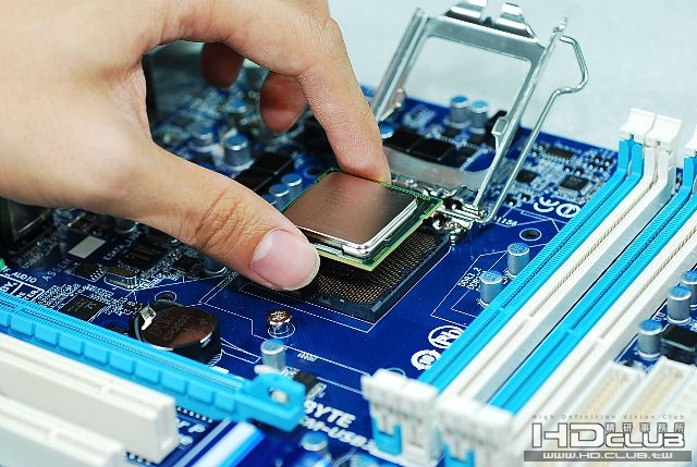

我開始按裝囉!我先將CPU的部份組裝到機板上,然後再放入機縠內!
此次安裝的「i」系列CPU處理器「i3-530」,本身已有內建繪圖晶片。

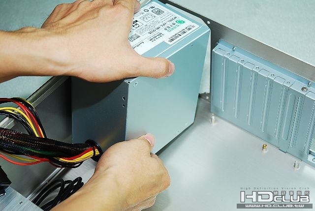

安裝電源供應器
完成CPU及風扇的按裝之後,就可將主機板放入機箱之內!感覺就好像要賦於它生命一樣。

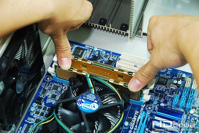

為使用主機板的雙通道功能(請參考該主機板操作說明書),這裡一次裝了兩2支DDR3 2G記憶體。

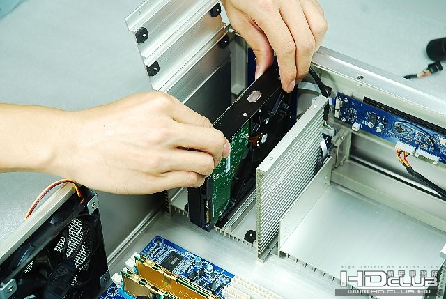

硬碟在安裝確實很方便,不需要拆下整個固定架,只要打開上蓋板,然後放入硬碟,並對齊硬碟兩側鏍絲孔,最後蓋上蓋板就可以了。
其原理就是利用固定架上的「黑色錐柱」扣住硬碟兩側螺絲孔。

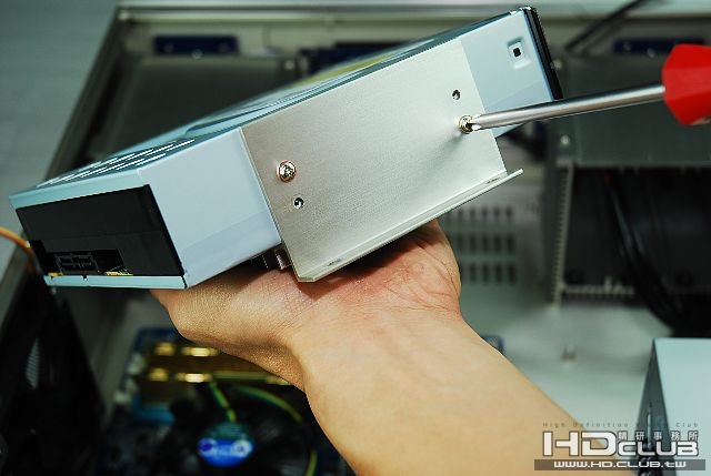

光碟機在按裝就要取下整個固定架,這樣才能鎖到兩側的鏍絲孔。鎖好後在放回原來的位置固定住。

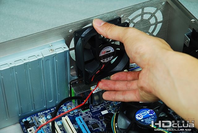

最重要的風扇一定要按裝,不然主機過熱就慘了!除了側邊的12cm風扇,還有後面的2組8cm風扇。

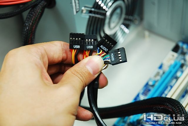

最後電源及其他的連結線接上,就大功告成了!
我的第一台HTPC完成,完成組裝照。

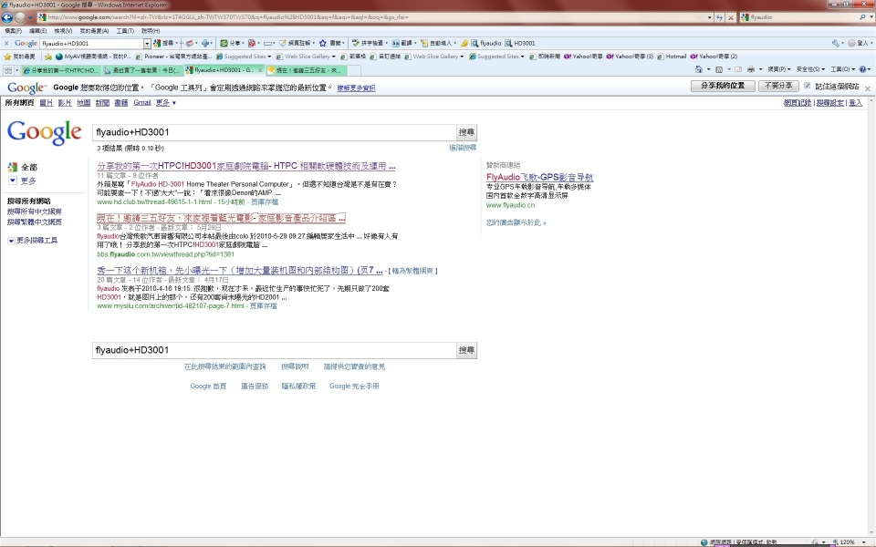

外箱是寫「FlyAudio HD-3001 Home Theater Personal Computer」。但還不知道台灣是不是有在賣?可能要查一下!不過"大大"一說:「看來很像Denon的AMP.」,我真的去google一下,還真的有像!(我家有乙台像AMP的電腦吔!)不過介面還是有差啦!沒它怎麼多功能就是了。

沒想到「FlyAudio HD-3001 Home Theater Personal Computer]連GOOGLE都找不到啥可以參考的!果然稀有!

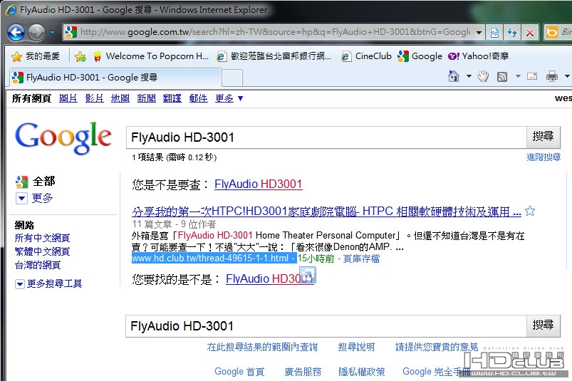

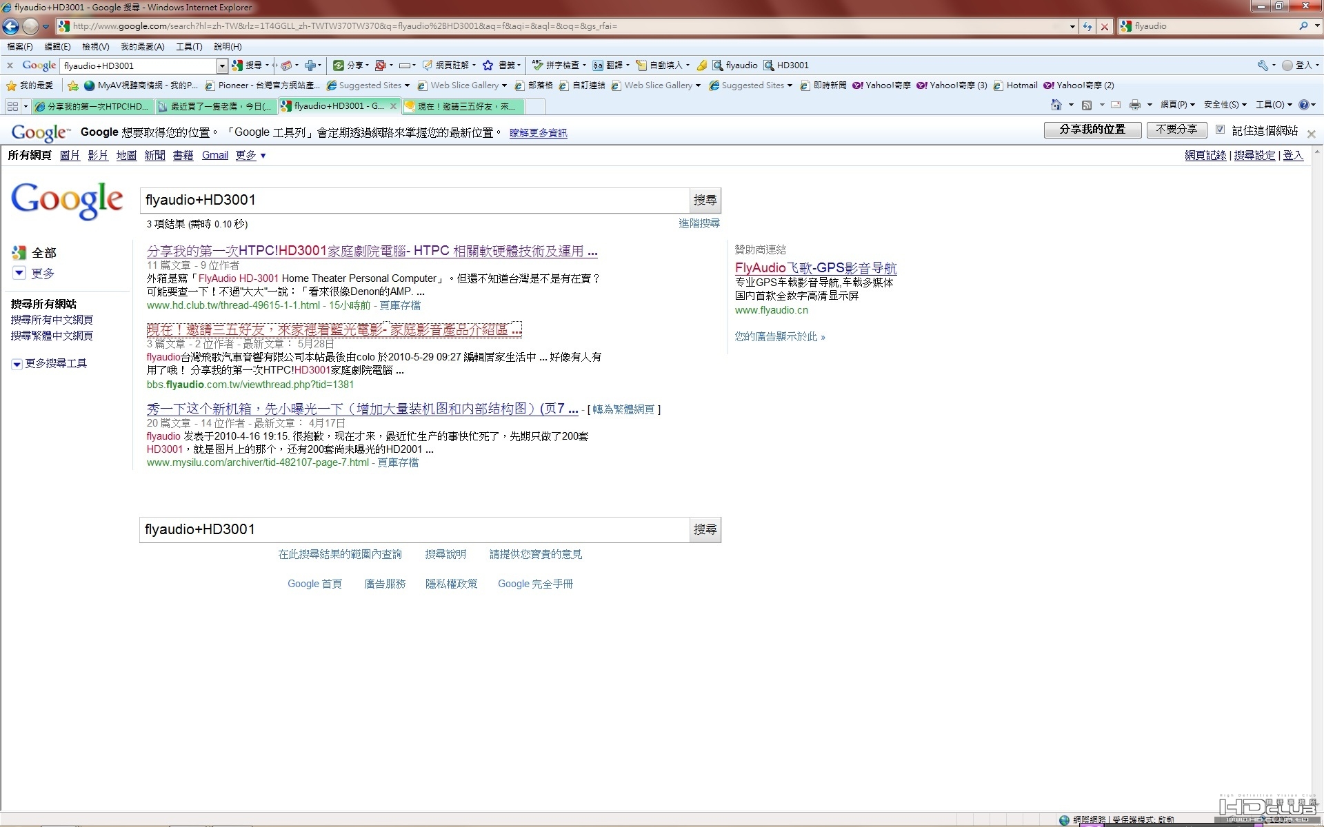

上google搜尋 FlyAudio HD-3001
結果找到這個...
結果又回來這裡了....
發表於 2010-6-6 14:52:08 | 顯示全部樓層
本文章最後由 apbt 於 2010-6-6 14:53 編輯
結果找到這個...
116397
結果又回來這裡了....
west 發表於 2010-6-6 14:18
站長 我有打+ 跟你低結果不一樣  哈哈
台灣飛哥
http://bbs.flyaudio.com.tw/viewthread.php?tid=1381
