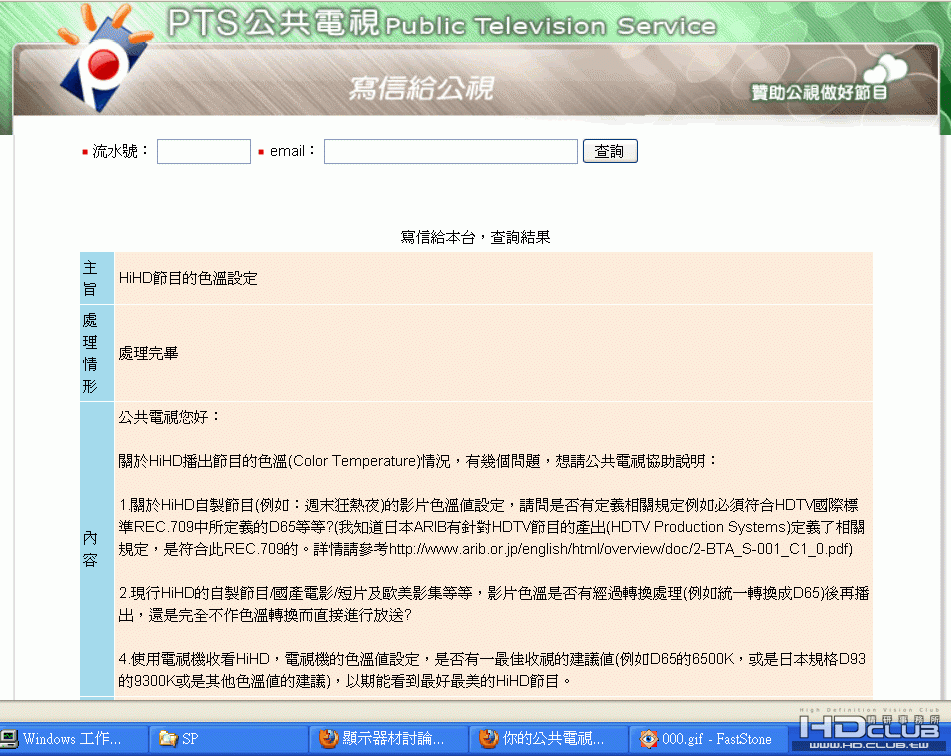

這是小弟一星期前,寫信去問公共電視,關於HiHD節目的色溫設定相關問題,請大家參考。
(歡迎轉載,請註明出處為HD CLUB)
主旨:
HiHD節目的色溫設定
處理情形:處理完畢
內容:
公共電視您好:
關於HiHD播出節目的色溫(Color Temperature)情況,有幾個問題,想請公共電視協助說明:
1.關於HiHD自製節目(例如:週末狂熱夜)的影片色溫值設定,請問是否有定義相關規定例如必須符合HDTV國際標準REC.709中所定義的D65等等?(我知道日本ARIB有針對HDTV節目的產出(HDTV Production Systems)定義了相關規定,是符合此REC.709的。詳情請參考http://www.arib.or.jp/english/ht ... -BTA_S-001_C1_0.pdf)
2.現行HiHD的自製節目/國產電影/短片及歐美影集等等,影片色溫是否有經過轉換處理(例如統一轉換成D65)後再播出,還是完全不作色溫轉換而直接進行放送?
4.使用電視機收看HiHD,電視機的色溫值設定,是否有一最佳收視的建議值(例如D65的6500K,或是日本規格D93的9300K或是其他色溫值的建議),以期能看到最好最美的HiHD節目。

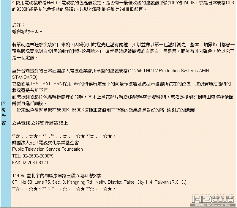

回覆內容:
您好:
感謝您的來函。
若單就週末狂熱夜該節目來說,因為使用的燈光色溫有兩種,所以並非以單一色溫計測之,基本上拍攝節目都會一現場狀況實施對白/對黑的動作(特殊效果除外),這就是確保被攝體的白是白,黑是黑,而沒有其它雜色,所以它不是一個定值~
至於台端提到的日本社團法人電波產業會所草擬的建議規格(1125/60 HDTV Production Systems ARIB STANDARD)
它指的是TEST PATTERN採用D65的時候所定義下的向量示波器及波型示波器所該在的位置,這跟實地拍攝時的狀況還是有所不同,
而您提到的影片色溫轉換處理的問題,基本上是在影片轉換(膠捲轉電子資料)時,或者是後製剪輯時由導演視情節需要再進行調校,
一般來說色溫就是放在5600K~6500K這種正常值制下聆賞的效果會是最好的唷~謝謝您的建議!
公共電視  公服暨行銷部 謹上

發表於 2010-6-6 11:12:50 | 顯示全部樓層
回答的很專業,感覺就不像是敷衍.既解釋相關問提,又提出適當建議,我看其他廠商要好好學習.

發表於 2010-6-8 23:45:32 | 顯示全部樓層
5# aericssonb
公視對色溫設定的回應就寫在最後一句 :
就是D65的意思....
