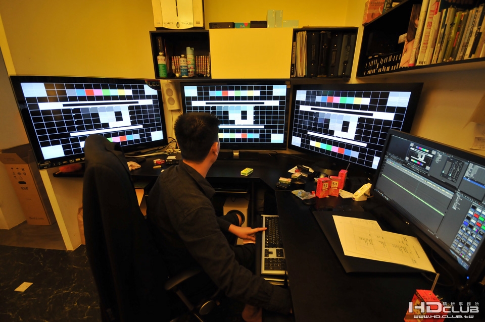

發表於 2010-6-14 18:24:09 | 顯示全部樓層
您之前提到西楓站長製作時的顯示器材也是D65標準校正的,
原來是最右邊27吋Dell螢幕只是用來軟體操作?
那幾個 "監看" 螢幕是以什麼標準來校正的?
公視那一票人的 "監看" 螢幕又是用什麼標準校正的?
發表於 2010-6-14 19:27:34 | 顯示全部樓層
這個情況或許可以舉西楓所製作的101煙火和台灣映象詩系列影片作例子
製作時的顯示器材也是D65標準校正的
但西楓製作這些影片時並不是做成D65低色溫的影片風格
而是做成高色溫風格的影片
如果觀賞端用低色溫模式來觀賞這些影片
當然就會失真無法表現
阿平 發表於 2010-6-14 10:57
阿平大說,觀賞端用低色溫模式來觀賞這些影片,當然就會失真無法表現,
那公視製作人員跟西楓站長都用 D65 的低色溫的螢幕來監看影片,那會不會失真無法表現?
