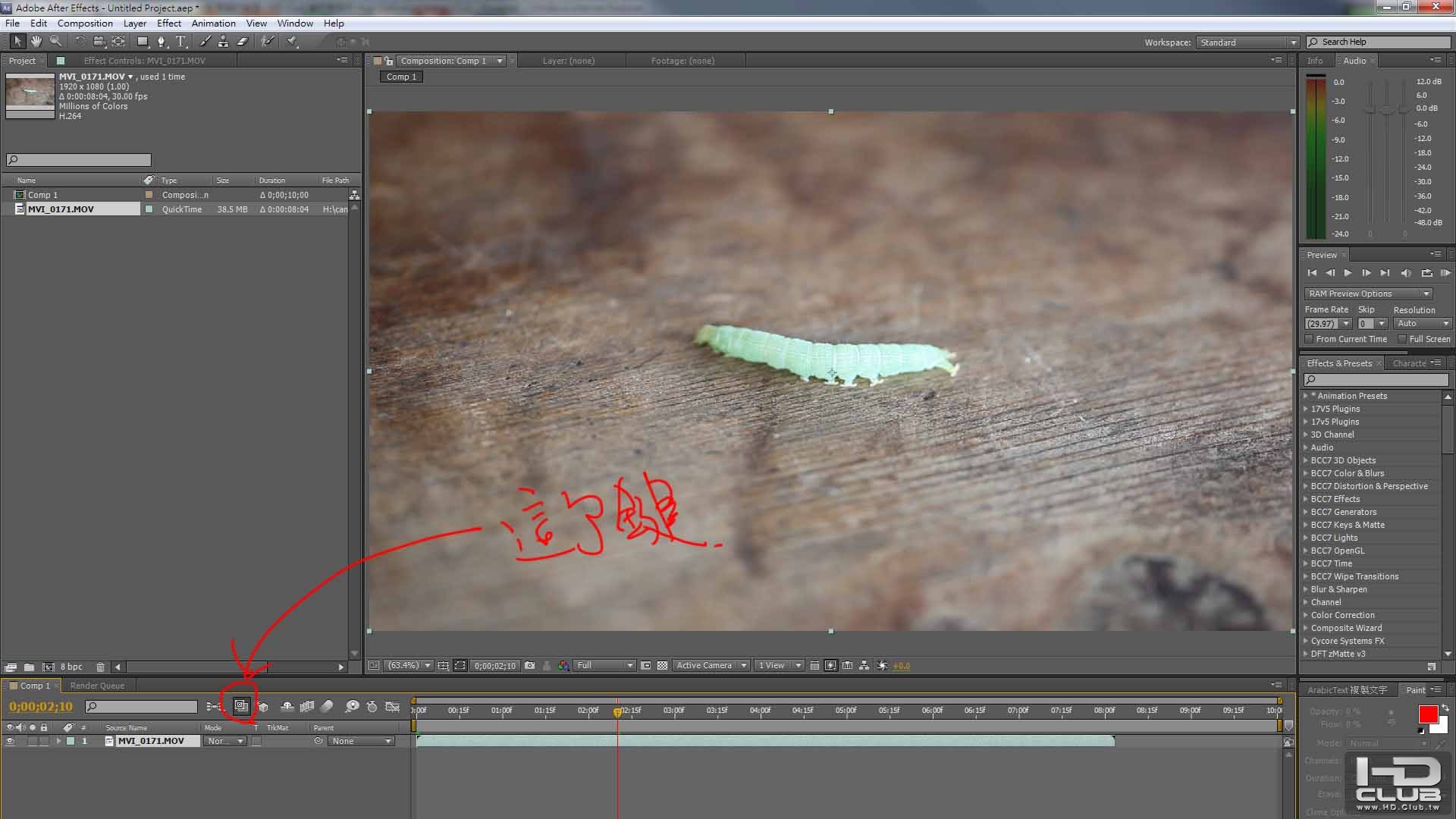

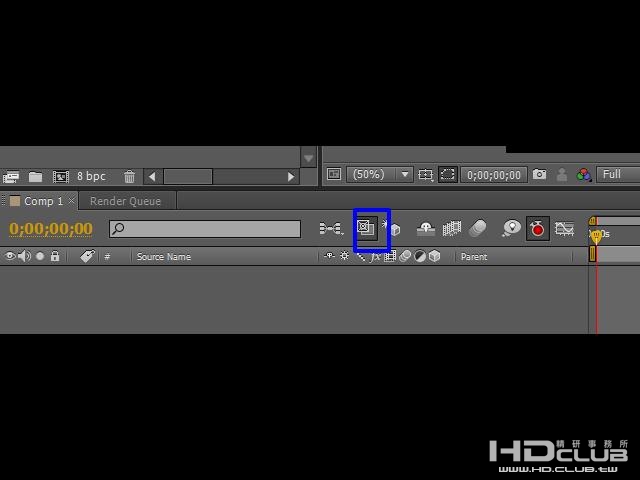

發表於 2010-6-9 20:34:10 | 顯示全部樓層
應該是這個您按到了吧

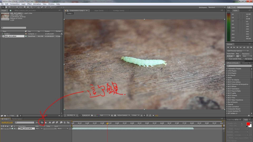

本文章最後由 johnson_choa 於 2011-5-3 06:51 編輯
這是即時預覽按鈕
這是即時預覽按鈕
回覆 1# lance119
最簡單就是復原,按Shift+Ctral+Alt 然後點AE的ICON
